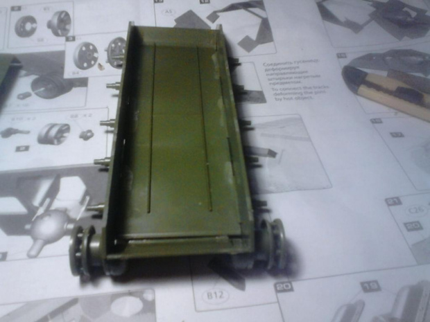

Postprzez KKrzysiek » wtorek, 24 grudnia 2013, 22:27
Przepraszam za post pod postem.
Skoro dolna plyta jest w takim stanie i nie wiem co z tym zrobic, to zajalem sie kóleczkami:

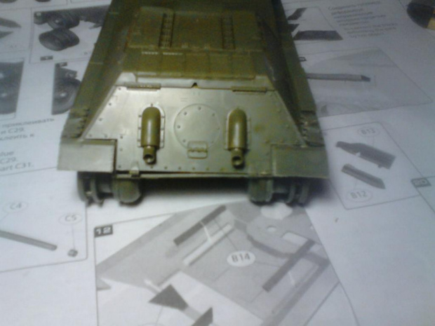

Udalo mi sie jakoś skleić wannę(przykleilem dolna pltye i przycisnałem na kilka godzin "cięzarkami". W sumie sie ucieszyłem, wyszlo calkiem prosto w porownaniu do tego co bylo wczesniej. W miedzyczasie skleilem niektore elementy gornej czesci czolgu. Chciałem polaczyć wannę z gorą i... znowu cos nie pasuje:
W sytuacji przedstawionej na zdjeciu, laczenie wanny z gorą jest dobre z przodu pojazdu, natomiast z tylu powstaje taka wieka szczelina. Jak dopasuje tyl to z przodu jest jeszcze gorzej. Sam już nie wiem czy skleić to tak jak jest na zdjeciu czy co;/

Postprzez pszum » środa, 25 grudnia 2013, 20:04
Nie sklejaj tego tak jak jest, sprawdź, prawdopodobnie w jakimś miejscu coś blokuje i nie możesz dociągnąć na styk. Nawet odkształcony plastik można na siłę docisnąć /inna sprawa, że w takim przypadku klej może nie wytrzymać sprężystości plastiku/. Ale moim zdaniem tutaj ewidentnie coś blokuje, może trzeba coś delikatnie podciąć lub podszlifować.
