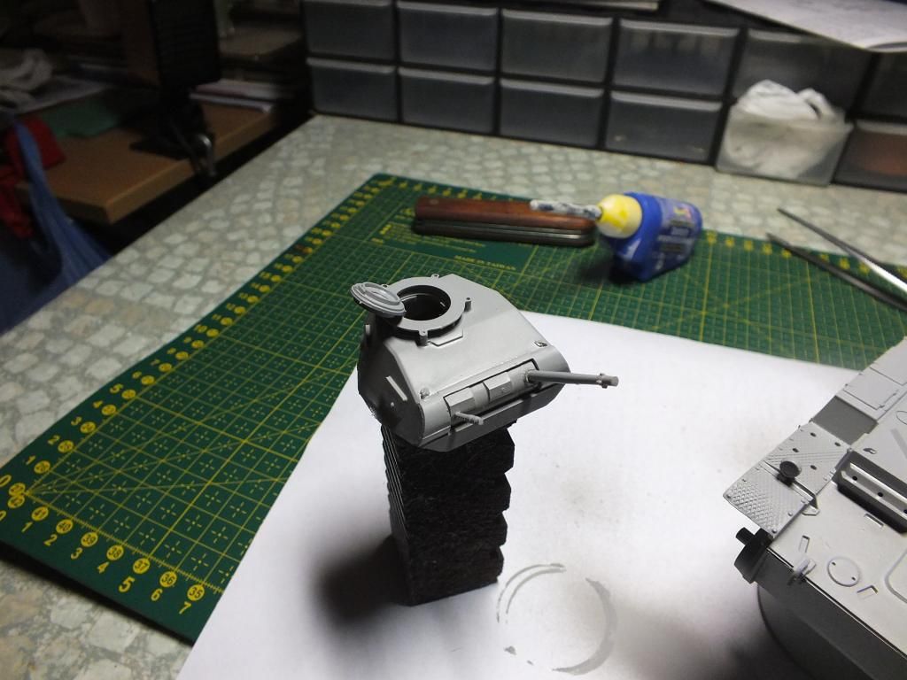

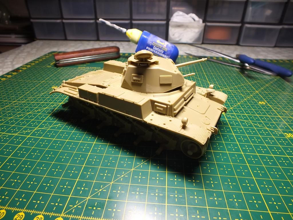

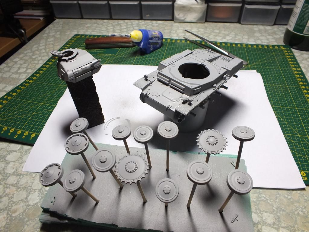

No i nastała ta chwila kiedy mój PzKpfw II wpadł w me niesprawne ręce i mogłem się zabrać za prace :)
Niestety ja nie dorównam lepszym kolegom i nie zwalczę całego modelu w jeden wieczór. Poza tym weekend miałem dość burzliwy, także i czasu na sam model niewiele :) Ale udało się poskładać większa cześć modelu:

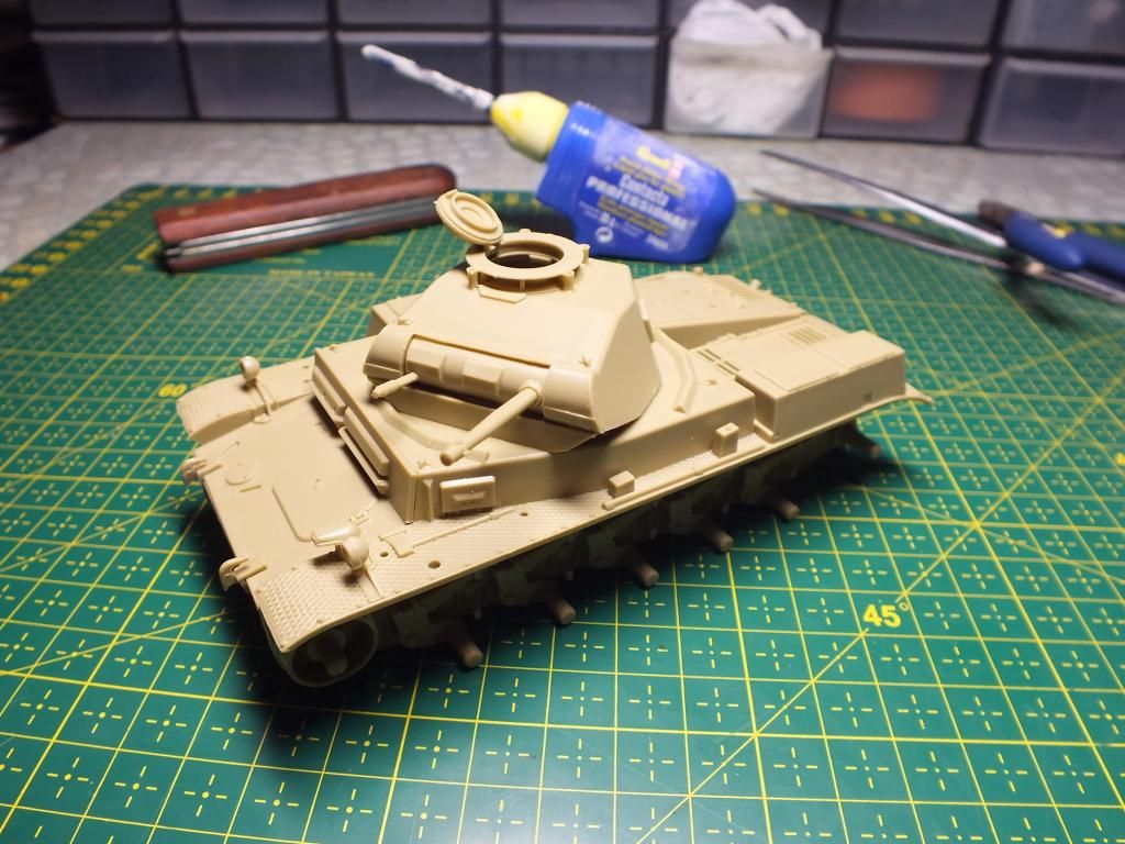

...i położyć podkład:

Fajnie, że prace postępują. Podkład położony ok /na moje oko :) /. Przed dalszą pracą warto trochę rozwiercić lufy działka i km-u, w ten sposób będą wyglądały trochę bardziej realistycznie. Można to zrobić używając wiertełek modelarskich /można kupować w komplecie z obsadką do wiercenia/, albo nawet igłami lekarskimi.

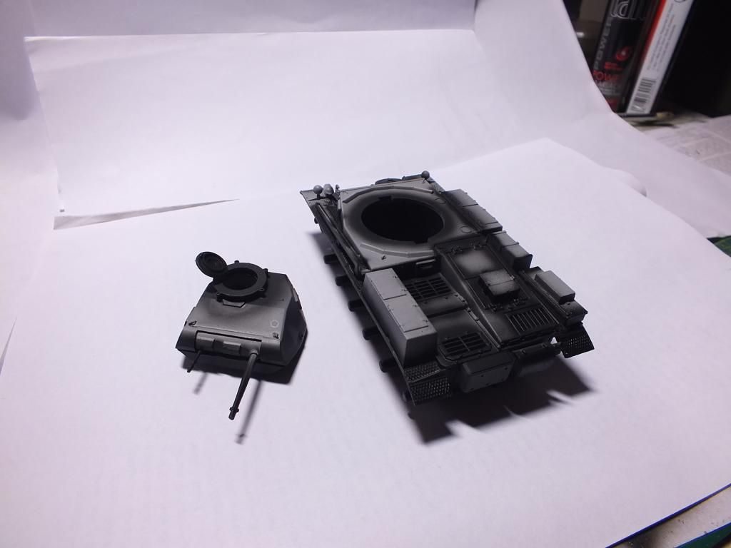

No i nareszcie. Wykorzystałem dzień wolny i po spełnieniu należytych obowiązków nareszcie mogłem usiąść do modelu :)
Niestety prze humory aerografu nie wszystko wyszło tak jak planowałem, więc zapewne conajmniej cześc zabiegów powtórzę.

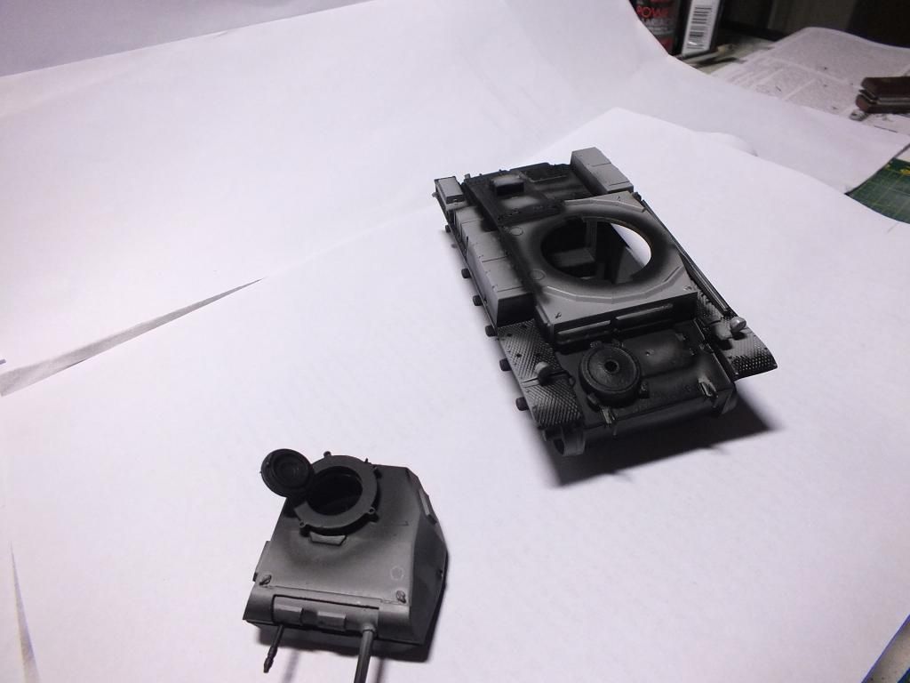

Ale jak na razie moja "dwójka" dostała preshading:
, a niedługo później kolorek bazowy:
Kółka malowałem od linijki ze wzorami kół- byłem sceptycznie nastawiony i przez to tym bardziej jestem w szoku jak prosty i skuteczny jest to sposób na czyste bandaże :D
NIe jestem pewien, czy mój dunkengelb wyszedł taki jak powinien, ale gdzieś wyczytałem, że jest to "żółć miejscami mająca aż zielone odcienie", więc i taki był plan. Udało się to osiągnąć głównie na kołach.
Tak czy inaczej- czekam na krytykę :)

Dunkelgelb?
W tytule masz "EL Alamein" O ile wiem to czołgi DAK były malowane czymś co się kojarzy z kolorem ciemno-piaskowym.
Vallejo Dark Sand na przykład.

A nie tym przypadkiem jest dunkelgelb? :shock:
Wg mojej wiedzy o to właśnie chodzi. Zresztą jak wynika z tłumaczenia, dunkel- ciemny, gelb- żółty :)
Poprawcie jeśli się mylę.

Aczkolwiek odnoszę wrażenie, że u Ciebie trochę za zielony wyszedł.

Ale autor tematu robi afrykański, pustynny kamuflaż, a nie Dunkelgelb. Toż to całkiem inne kolory są.

Hmm...no bardzo prawdopodobne, że troszkę za ciemno to wyszło, jednak ten model jest na tyle niewielki, że przy moich znikomych jeszcze umiejętnościach obsługi aerografu, nawet na dyszy 0,2 trudno było zachować większe połacie jasnych powierzchni. Stąd wyszło to az tak ciemne.
Ale spokojnie- model w wolnej chwili dostanie jeszcze szybki postshading to go troszkę "rozjaśni i rozweseli" :)
