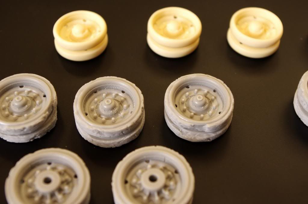

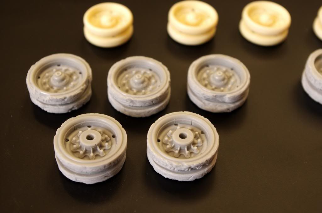

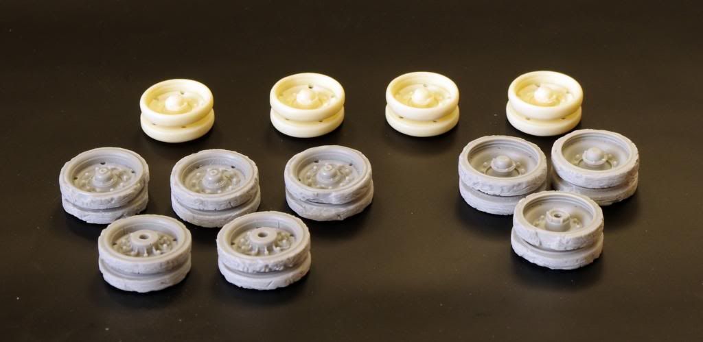

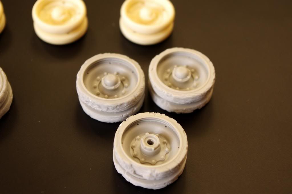

Na początek koła. Tak jak pisałem, będą od trzech wozów: Merkavy 2/3 - stalówki, Merkavy 4 z bandażami oraz pianką na obręczach (by utrudnić odkłdanie się zbyt dużych ilości błota), oraz tradycyjne Centurionowe. Gumaki oczywiście stosownie zmasakrowane...bo jakże by mogło być inaczej ;o)
I rodzinka w komplecie:)

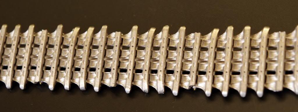

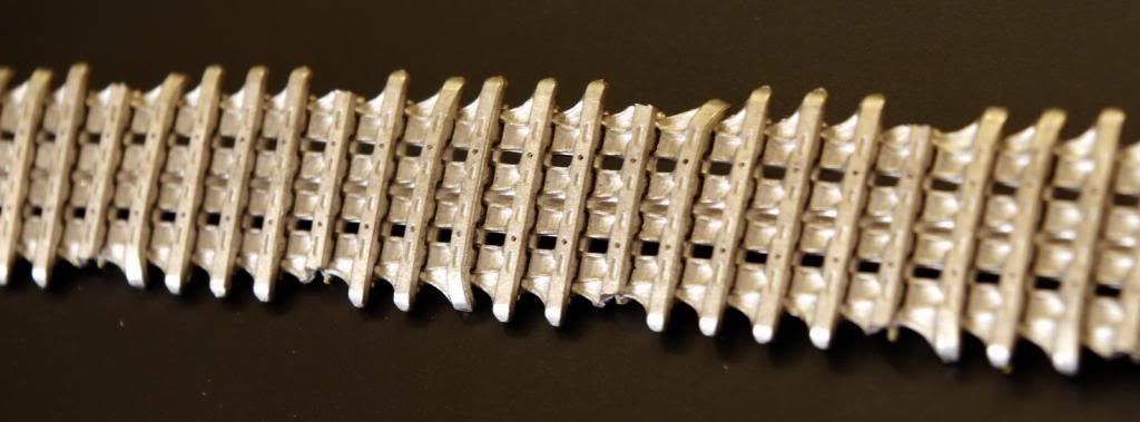

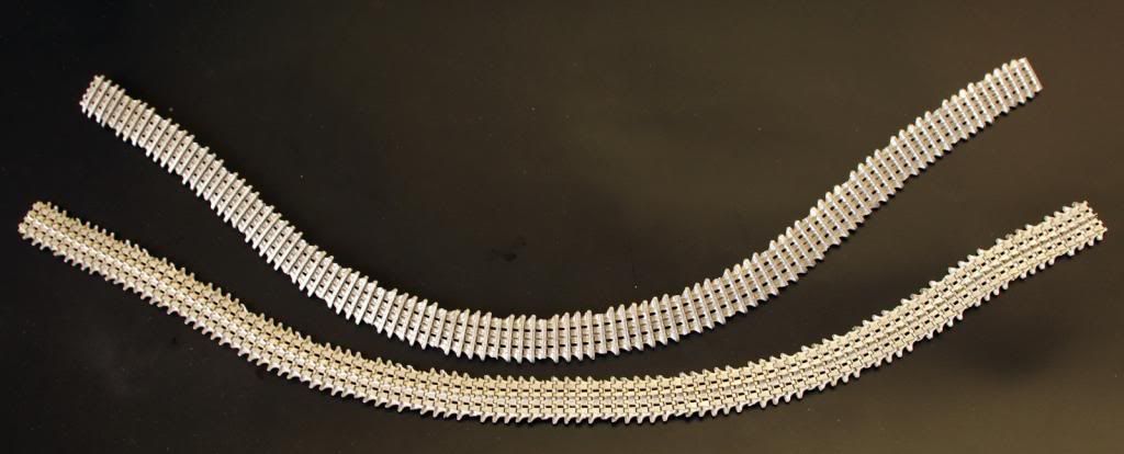

Gąsienice, tu jeszcze przed kąpielą w Domestosie i occie. Za to jak widać, również noszące znamiona intensywnej eksploatacji. Co piąte, szóste ogniwo, usuwane były "wąsy", tak by w razie konieczności wymiany lub naprawy gąsienicy ułatwić ów proces. Często zdarzało się, że wozy miały mocno pogięte te wąsy (co również widać na zdjęciach), co znacząco utrudniało wymianę / naprawę.

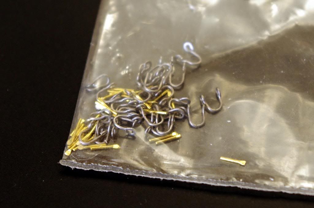

I kolia dla psychopaty :mrgreen:

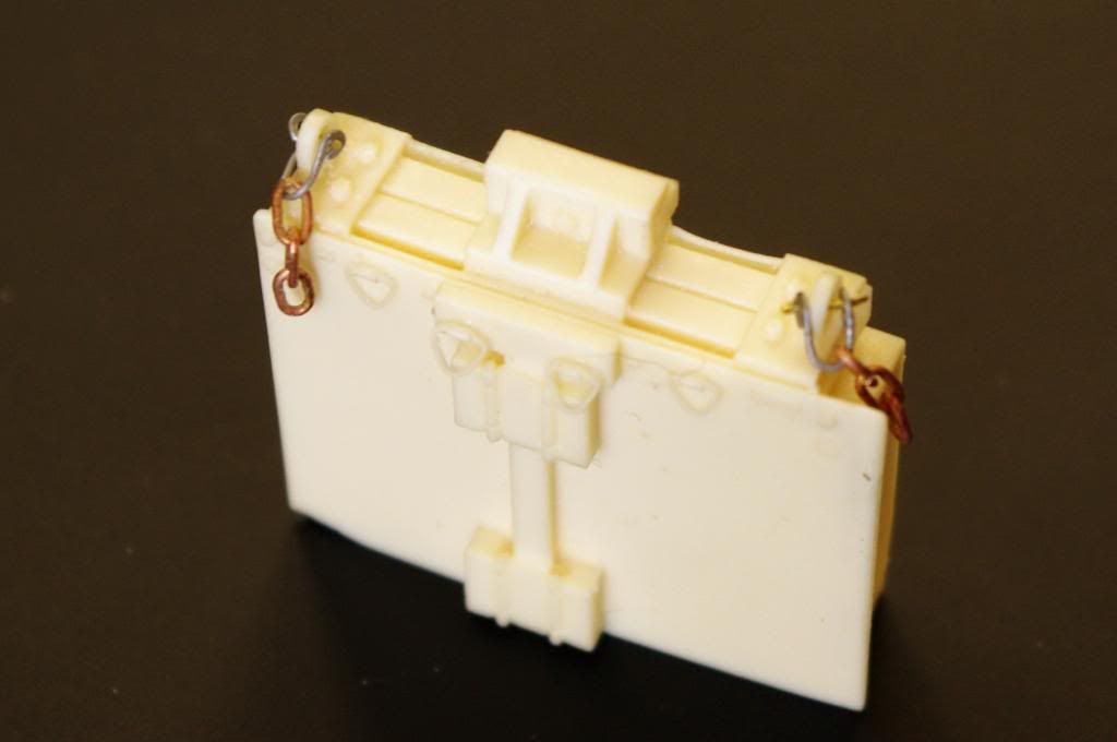

Tu kompletny pierwszy ekran:

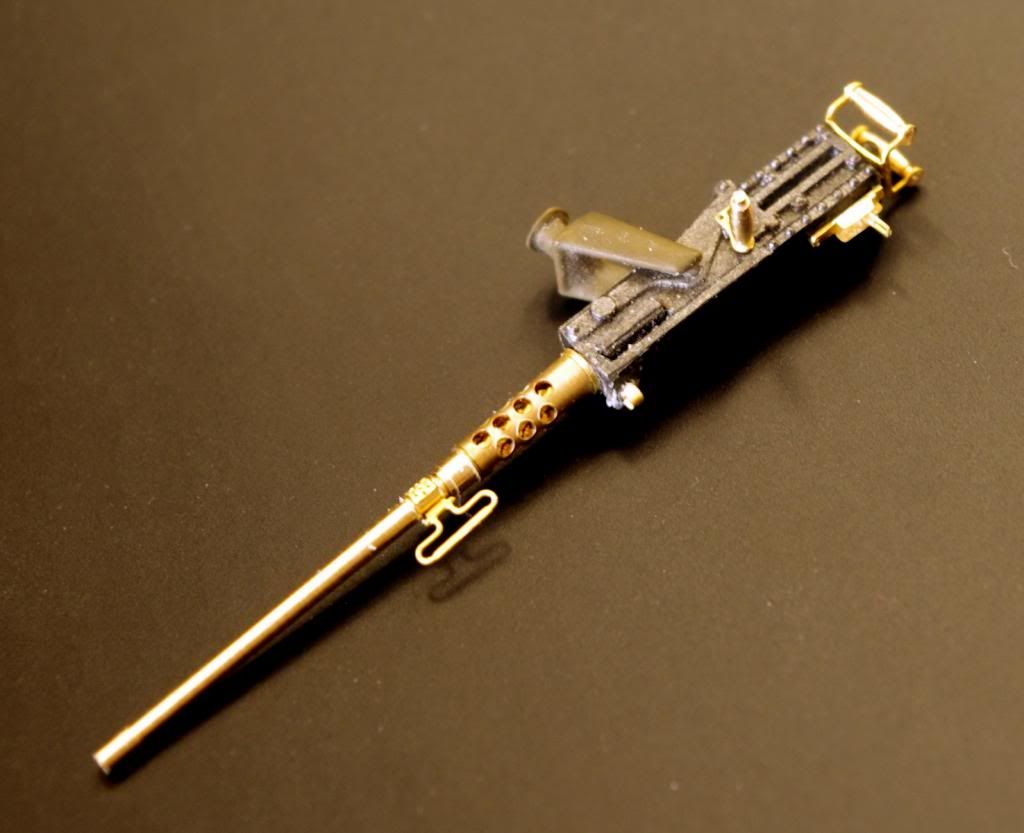

No i na sam koniec "gan". Zamiast czterech stanowisk z FN'ami postanowiłem jednego z nich zastąpić M2.
Tu już prawie gotowy. Muszę jeszcze dorobić kosz do magazynka i sam magazynek

Chyba warto zmienić nieco kolejność ogniw na bardziej losową

Maćku, nie warto zmieniać kolejności, bo tak właśnie powinno być. Przeczytaj mój wcześniejszy post, tam wszystko stoi wyjaśnione :)

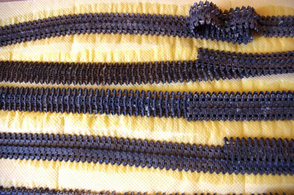

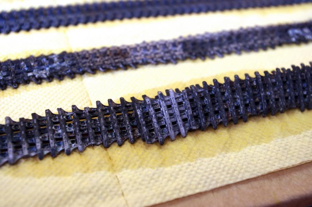

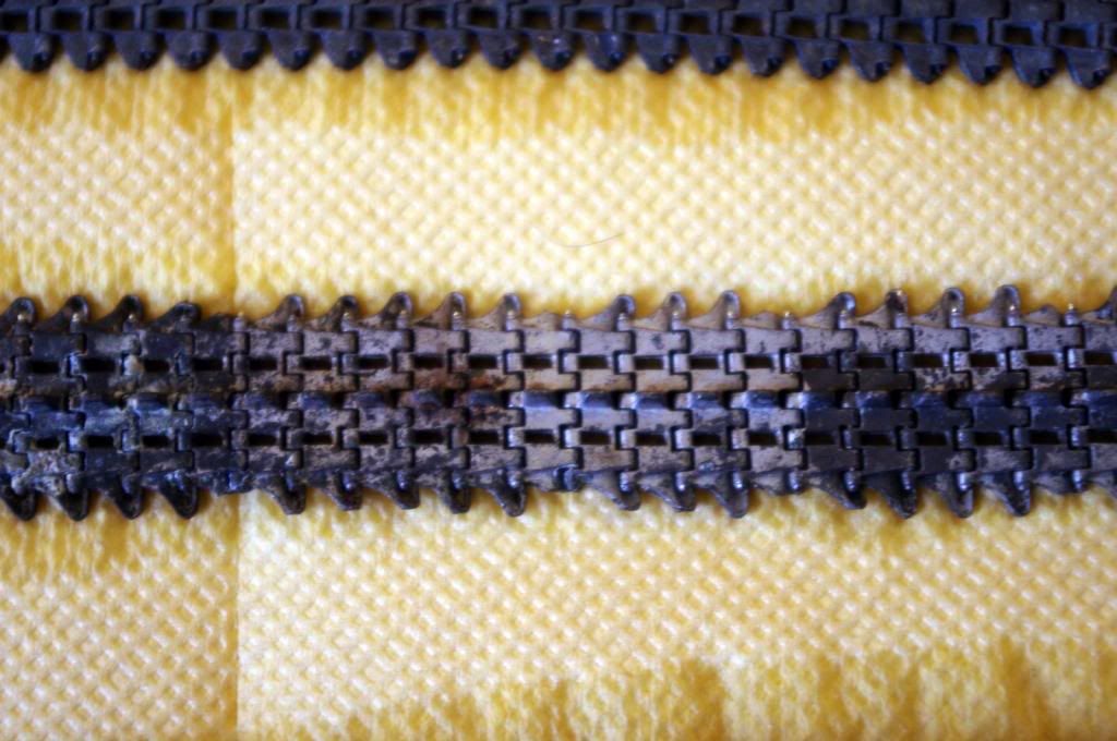

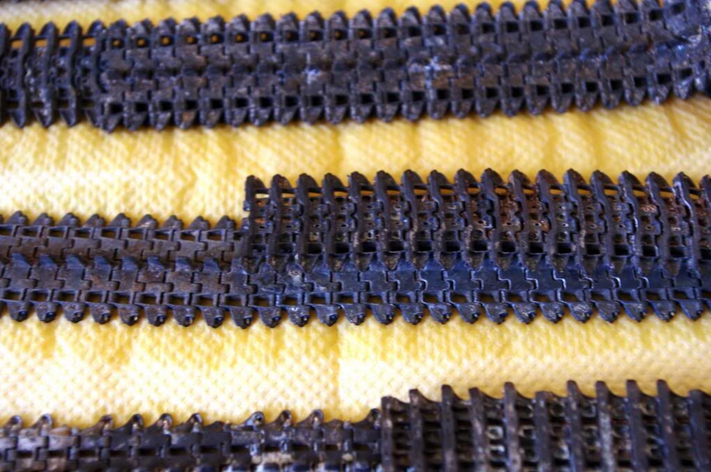

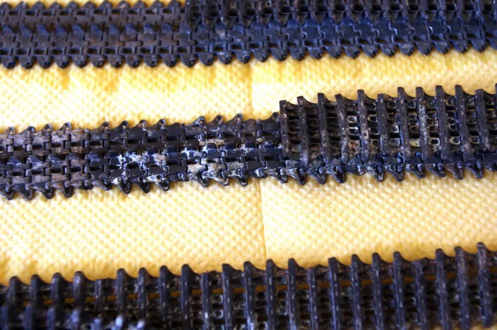

Teraz jednak piszę, bo mam pewien problem. Mianowicie, zabawiłem się z gęsiami, wsadziłem je do roztworu Domestosa i octu w proporcji 1:1, odczekałem z...30h i wyszedł z gęsi klops. Jeśli mógłbym prosić o pomoc co zrobić z tym fantem, będę zobowiązany.
Oto moje "dzieło":
Jak widać wrzuciłem do wywaru wszystko co miałem, tak więc poza Centurionem, są tu jeszcze dwa zestawy od Merkav. Mogłem spróbować na jednym zestawie... :-/

W czym problem bo nie bardzo rozumiem? Jeśli chodzi o nalot to usuwasz go bez problemu szczoteczką i wodą.
Teraz musisz je odpowiednio złoszować olejami i będzie git. Ja zawsze moczę tak friule i NIGDY nie miałem z tym żadnych kłopotów. Zawsze ładnie oksydowały.

Jak widać, są miejsca gdzei w ogóle nie chwyciło. Pewnie pozostanie malowanie. Poza tym w niektórych miejscach wygląda jakby wyszła "rdza" (i o taki efekt mi chodziło) a gdzie indziej nic nie widać.

Tak podglądam i podziwiam tą koronkową robotę. Wygląda to świetnie. Mam tylko zastrzeżenie do tej pięćdziesiątki ze zdjęcia- uchwyt na lufie powinien być pod nią, nie nad. tak by zasłaniał linię celowniczą przyrządów mechanicznych chyba... no chyba że jest na to jakiś kwit bo nie widziałem nigdzie tak umieszczonej rączki a ta pięćdziesiątka, którą się dziś miałem okazję pobawić, nie miała jej w ogóle. :)

Tak z cicha podglądam, a co do gęsi niestety , domestos i ocet nie zawsze działa jak należy , ja utopiłem gąski z Sdkfz & na krótki czas 40-60 min wyszły lodzio miodzio, na pierwszy rzut oka, ale po jakimś czasie -ok miesiąca- patyna całkowicie znikła i gąski wróciły prawie do stanu z przed kąpieli... jaki powód nie mam bladego pojęcia ale wiem że nie zawsze działa domestos z octem. Kupiłem już oryginalny blackenit zobaczymy jak on sobie poradzi. Zamelduję o wynikach

Siema tez mnie to zastanowiło, ale w książce o Merkavie 3D znalazłem zdjęcia, na których ten uchwyt jest we wszystkich możliwych pozycjach -także i w górnej. Niestety ze względu na praw autorskie nie mogę wrzucić zdjęć (raz już to zrobiłem i autor mnie "upomniał").

Masz rację. Z ciekawości przejrzałem dokumentację którą mam na dysku i znalazłem jedno zdjęcie z US Army gdzie raczka ta jest w pozycji pionowej do góry. Ogólnie, z tego co wywnioskowałem, wygląda to tak, że rączka wchodzi w jedno z nacięć wykonanych na obwodzie lufy w miejscu montażu i można sobie ją ustawić co kilka stopni. Nigdy bym nie zwrócił na to uwagi gdyby nie ta relacja :) Człowiek cały czas się czegoś uczy ;o)
