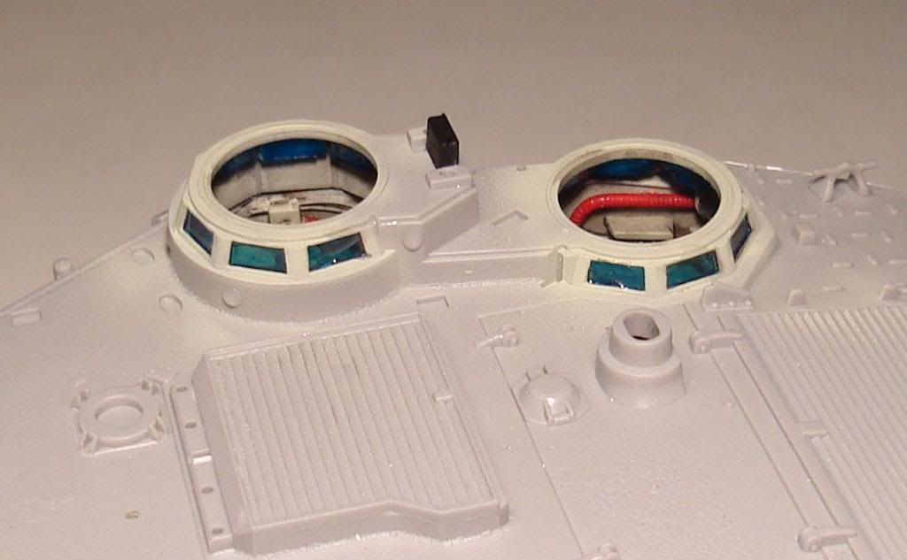

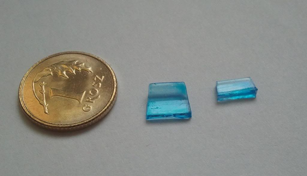

następnie zabrałem się do dalszej pracy. Na pierwszy rzut poszły szkła wizjerów. Niestety Trumpeter dał tu ciała i w porównaniu z oryginałem zrobił je iście pancerne. Były za duże, musiałem wszystkie czternaście sztuk przyciąć i przeszlifować.
Potem pomalowałem wszystko Tamiyowym przeźroczystym niebieskim.
Po lewej element Trumpetera a po prawej prawidłowy rozmiar.

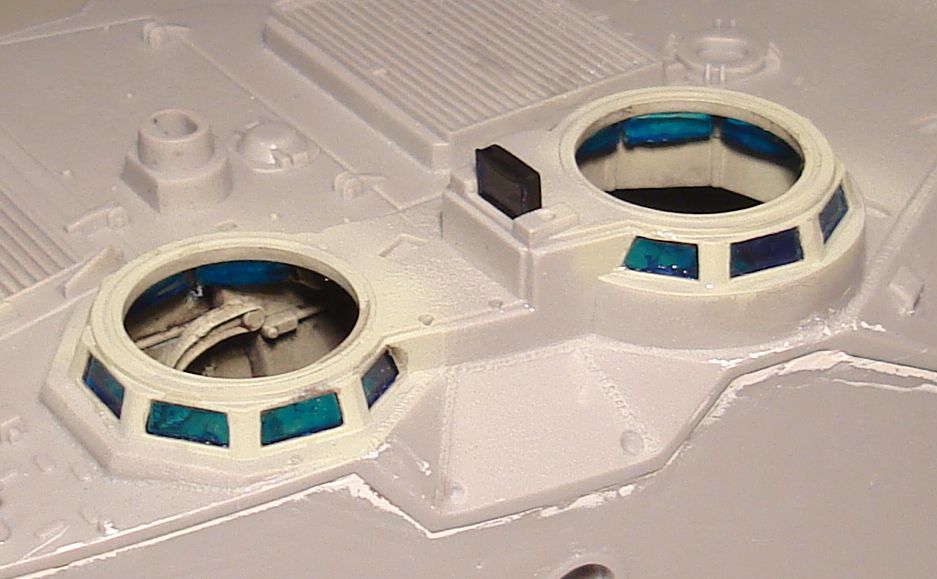

Tak wyglądają po wklejeniu do modelu:

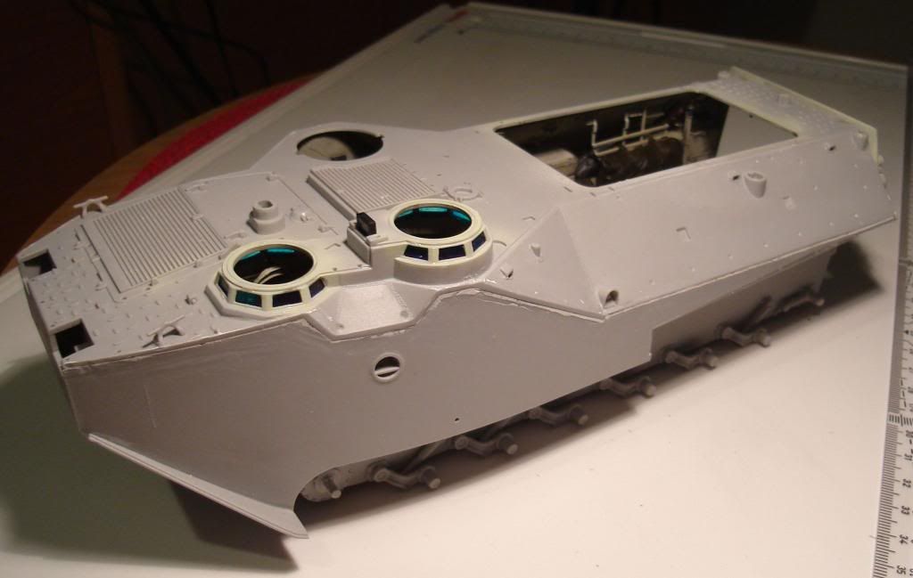

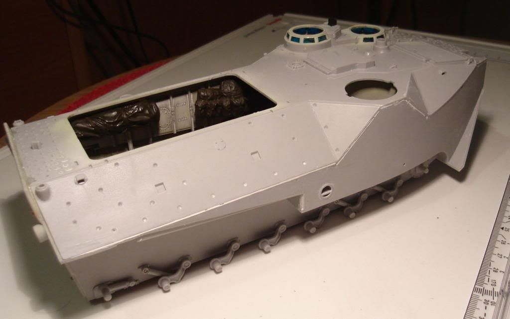

Następnie zabrałem się za klejenie obu elementów kadłuba. Była to operacja której się najbardziej obawiałem, ponieważ wnętrze jest mocno wypchane i nie "domykało się" ;o) Trochę szlifowania, nerwów i nowych, niecenzuralnych związków frazeologicznych oraz szpachla i jakoś to wygląda. Muszę to wszystko chyba wyrównać surfacerem i znów przeszlifować (wstyd, ale nie używałem jeszcze Surfacera :-/, więc będę kombinował) ponieważ zostały ślady i ryski.
Zrobiłem też jedna stronę gąsienic, ale chyba wyszły na styk albo o jedno ogniwo za długie (dałem trochę mniej ogniw, chyba o trzy, niż zaleca "swoich" Trumpek). Koło napędowe z zestawu Friuli nie wchodzi zbyt elegancko na swoje miejsce w modelu i muszę delikatnie pokombinować.
Ale teraz chyba już będzie z górki :)

Chłopie ale jubilerska robota. Klawe te wizjery !
Paweł Czarnocki
Posty: 1289
Lokalizacja: Siedlce
Re: AAVP-7A1 Hobby Boss 1:35
Postprzez TomB(raider) » wtorek, 12 lutego 2013, 23:55
Bardzo fajnie to wygląda. Ja nie wiem jak wybrnąć z tego elementu w Tamiya...

Dzięki Panowie.
TomB(raider) napisał(a): Ja nie wiem jak wybrnąć z tego elementu w Tamiya...
Nie wiem jak jest w Tamce- wizjery są oddzielnie czy są odlane na elemencie?
Jeśli są odlane to może być faktycznie problem żeby to odwzorować bo w oryginale są praktycznie przeźroczyste, lekko niebieskie... coś jak szyby w Mercedesach ;o) Jak się je pomaluje na ciemnoniebieski jak zazwyczaj wizjery to będzie trochę sztuczne... Może wytnij te otwory i zrób w nich wizjery z przeźroczystego plastiku? Zostało mi kilka sztuk ale mniej niż czternaście...
