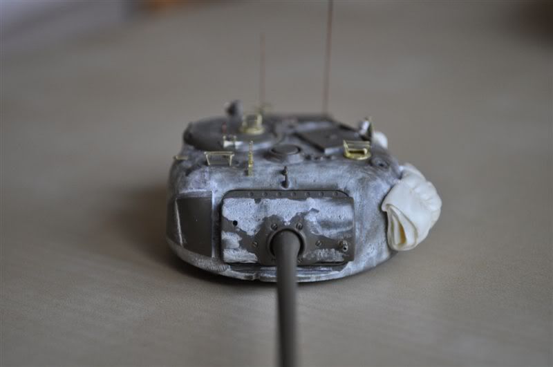

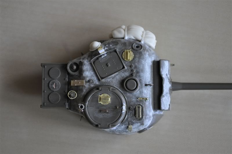

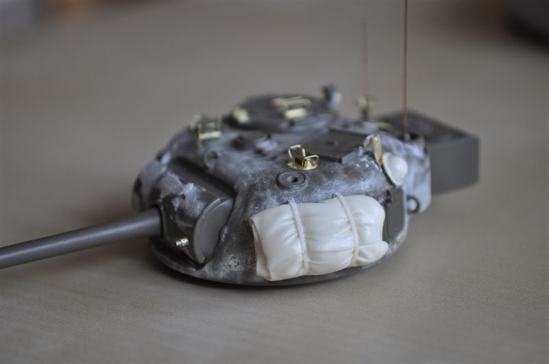

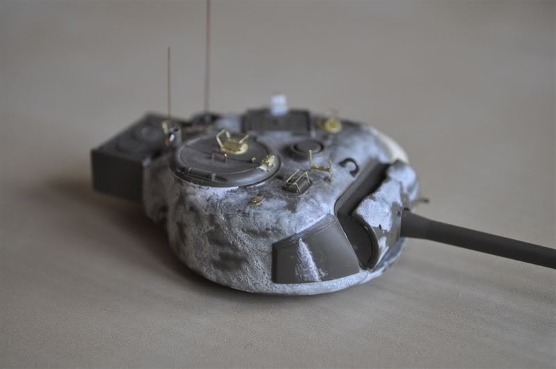

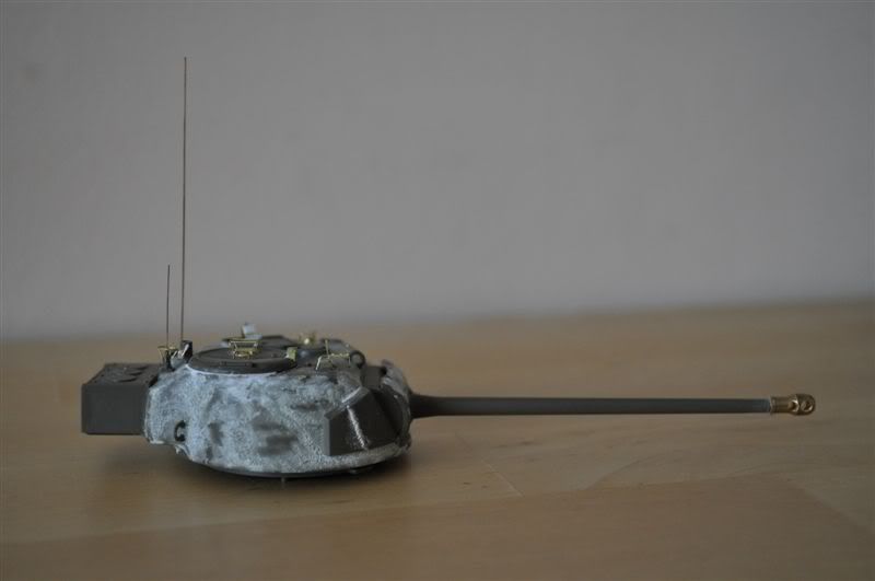

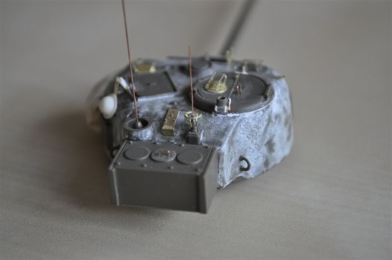

Witam, zapraszam do relacji z budowy polskiego Shermana IC Firefly na bazie modelu Tamiya w skali 1:48. Chcę zbudować pojazd z 6 Pułku Pancernego Dzieci Lwowskich. Czołg o imieniu własnym "Wola" brał udział w walkach o Bolonię. Dysponuję tylko jednym, kiepskiej jakości zdjęciem z Od Acromy do Zwycięzcy (Część 4, strona 172). Czasu na modelowanie mam niewiele ale postaram się raz na jakiś czas wrzucić kilka zdjęć. Na razie gotowa jest wieża. Linki do zdjęć poniżej. Proszę wszystkich o uwagi krytyczne (szczególnie kolegów shermanologów).
Przy okazji mam pytanie jaką Waszym zdaniem Wola ma osłonę przekładni (normalną czy ostronosą), jaki typ gąsienic i jakie koła nośne (pełne czy ażurowe) ? Zdjęcie jest złej jakości i do tego zrobione bokiem. Ja mam swoje podejrzenia, ale na razie nie piszę o nich żeby nikogo nie zasugerować.

Postprzez martinello » wtorek, 30 sierpnia 2011, 21:16
Przekładnia wygląda na "obłą" - ale gąsienice i koła to moim zdaniem loteria. Gdybym ja robił ten model stawiałbym na gąsienice T48 i koła nośne odlewane.
Jeśli mogę coś zasugerować - zaszpachluj szparę pomiędzy skorupą wieży i "ramką" pistol-portu. Ja wiem, że trafiały się wieże z widoczną "szczeliną" w tym miejscu - ale moim zdaniem w modelu wygląda to lepiej po szpachlowaniu.
EDIT - nie wiem, czy "WOLA" przypadkiem nie ma brytyjskiej kopułki Mk.II zamiast włazu dowódcy...

Re: Sherman IC Firefly "Wola" 1:48 Tamiya
Postprzez Stiopa » wtorek, 30 sierpnia 2011, 22:46
Dzięki, szczelinę rzeczywiście zaszpachluję.
Jeśli chodzi o przekładnię i gąsienice to się w pełni z Tobą zgadzam, natomiast z kołami mam duży problem. Pierwotnie też myślałem o pełnych ale czołg jest ustawiony bokiem więc nie musi być widać prześwitów a do tego rysują się cienie szprych (albo chcę je tam widzieć...), które jak mi się zdaje nie byłyby widoczne z tej odległości przy kołach pełnych. Ale sprawa jest dyskusyjna.
"nie wiem, czy "WOLA" przypadkiem nie ma brytyjskiej kopułki Mk.II zamiast włazu dowódcy..."
Patrząc na kąt otwarcia włazu to chyba rzeczywiście jest to Mk II. A zatem mam kłopot, bo sam jej nie wydziergam a Churchilla w 1:48 nie ma... Pytanie tylko czy mogę przyjąć, że podczas walk o masyw Piedimonte i Bolonię wieżyczka była jeszcze "normalna". Znalazłem informację, że MK II montowano dopiero przed defiladą w Loretto. Tylko, że z drugiej strony, w książce "Pułk 4. Pancerny Skorpion" są zdjęcia opisane jako walki o Bolonię a Fireflaye mają już MK II... i jeszcze jedno kiedy 6. Pułk Dzieci Lwowskich dostał Fireflaye ? Bo może już po okresie zasadniczych walk (Skorpion wg Lalaka dostał w lutym-marcu 1945 r.) ?

Postprzez Vis13 » wtorek, 30 sierpnia 2011, 23:52
Marcin ma rację, prawie na pewno jest to British Allround Vision copula MkII, co widac wyraźnie po wysokości na jakiej otwiera się właz. Większośc włazów zamontowano już po wojnie, można zawsze przyjąc, że Wola jest sprzed modyfikacji...
Wygładziłbym jeszcze same krawędzie pistol portu przy łączeniu z kadłubem
foto: primeportal.net
Miło ogląda się takie prace, czekam na więcej.
Postprzez GrzeM » środa, 31 sierpnia 2011, 00:30
Moje typy: "nos" (osłona przekładni) obła, koła tłoczone lub z prześwitami, gąski T48.
Tylko skąd wiesz, że on w ogóle miał "pistol port"????
Robota - bardzo fajna!
Postprzez Stiopa » środa, 31 sierpnia 2011, 01:46
Dzięki za miłe słowa, jeszcze dużo pracy przede mną.
Jeśli chodzi o pistolport to generalnie miały go wieże z dospawanym "policzkiem" a nie miały wieże z integralnym, odlewanym wzmocnieniem wieży. A dospawany policzek widać na zdjęciach, dlatego zrobiłem pistol port. Chociaż oczywiście z Shermanami jest jak z pszczołami "nigdy nic nie wiadomo".
