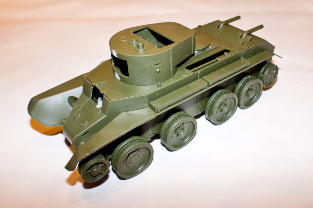

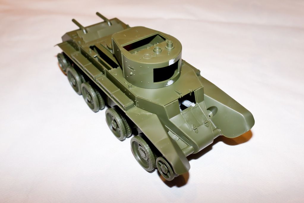

Postprzez TomB(raider) » sobota, 31 grudnia 2011, 03:17
Tak na szybko, po dzisiejszych pracach model wygląda tak:
Bardzo fajnie się z nim pracuje. Tamiya sama się składa. :-)

Postprzez Konrad .C » sobota, 31 grudnia 2011, 17:11
Pamiętaj aby te zaślepki na pierwszych kołach jezdnych z obydwu stron wkleić symetrycznie i prosto - to element stały, nie obracał się wraz z kołem .;)

Postprzez TomB(raider) » sobota, 31 grudnia 2011, 18:17
Dzięki. :-)
Tak, pamiętam. Wkleiłem dekiel pierwszych kół na stałe, w pozycji ścięciem równolegle do podłoża. Instrukcja mówiła, żeby nie kleić, ale jak dla mnie za duża szczelina byłą pomiędzy kołem a deklem.
