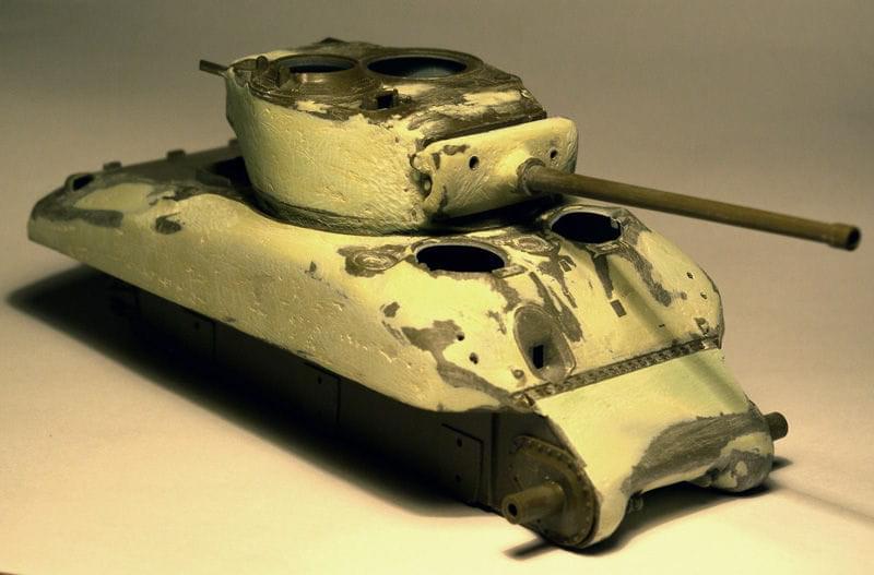

To mój pierwszy w życiu model czołgu w skali 1:35. Wybrałem sobie na temat Shermana , bo lubię papier ścierny i szpachlę :-)).
Mam nadzieje, że uda mi się nie zepsuć tego modelu :-)).
Zacząłem od próby odtworzenia faktury odlewu. Uwagi i podpowiedzi mile widziane.
Przy nakładaniu szpachli nie przejmowałem się bynajmniej :-)). Ciekawą rzeczą jest odkopywanie modelu spod niej ;_))
Dodam jeszcze, że szpachla jest samochodowa, i chyba za długo leżała, bo po otwarciu pojemnika, zauważyłem ,że wytrąciła się z niej jakaś dziwna substancja. Ale nie przejąłem się tym i zaszpachlowałem Shermana. Jedyna różnica, to kolor. Szpachla jest teraz zielona ;_))
Idę piłować dalej mojego "czołga"(jak mawiał gen. Maczek) Bo to świetna zabawa
Dodam jeszcze, że chcę go zrobić w barwach 1DP, ale nie zamierzam go obkładać gąsienicami.

Postprzez Tomasz Mańkowski » niedziela, 29 marca 2009, 21:27
spiton napisał(a): Idę piłować dalej mojego "czołga"...
Powodzenia...
Na razie wygląda, niestety, jakby był zabetonowany...
Do faktury pancerza ta szpachla ( jak narazie ) nawet nie jest podobna...
Dużo łatwiej robi się fakturę za pomocą nitro i sztywnego pędzla ( lub surfacer 500 i sztywny pędzel ).
UWAGA - lufa jest do wymiany - oryginalnie czołg nie miał takiego "uskoku" na lufie, jak zafundowała to Italerka...

Postprzez spiton » niedziela, 29 marca 2009, 21:31
Lufę postaram się zeszlifować, pancerz też. Przed rozpoczęciem prac ściągnąłem sobie z netu wszystkie możliwe foty shermana. I wiem ,że to jeszcze nie to, ale staram się :-))

Postprzez Tomasz Mańkowski » niedziela, 29 marca 2009, 21:36
spiton napisał(a):Lufę postaram się zeszlifować...
A nie prościej ( zamiast się mordować, a i efekt po szlifie może być wątpliwy ) kupić i zamontować metalową ?

Postprzez spiton » niedziela, 29 marca 2009, 21:48
Przepatrzyłem internet, i jak na złość nie znalazłem odpowiedniej. Są tylko z hamulcem wylotowym, zwykłe 75mm i do 17 funtówki, z zwykłej 76 nie znalazłem.
Będę szlifował :-))

Postprzez Tomasz Mańkowski » niedziela, 29 marca 2009, 23:20
spiton napisał(a):Przepatrzyłem internet, i jak na złość nie znalazłem odpowiedniej.
Hmm... Podpytaj w Martoli.
Głowy sobie uciąć nie dam, ale chyba jakaś sztuka
stała u nich na półce.

Postprzez CzarekB » niedziela, 29 marca 2009, 23:22
Oj po co ta szpachla ? To sie robi surfacerem albo klejem i sztywnym pedzlem. Mozna tez nitro.
Ja w zyciu zrobilem trzy Shermany z Italeri, wlasnie ten ktory Ty robisz. Jest tam sporo do zrobienia jesli sie chce cos dobrego z niego zrobic. Lufy mozna kupic bez wiekszych problemow tylko trzeba szukac lufy do armaty 76 mm.
Gaski trzeba wymienic na 100%, tez jest ich sporo do wyboru.
Model ma prawie 40 lat ale ma dobre obrysy, jedynie z detalami kiepsko.

Postprzez spiton » niedziela, 29 marca 2009, 23:48
"Beton' Już poprawiłem, jutro wstawię fotki. Użyłem szpachlówkę, bo lubię papier ścierny!!!!
Koledzy biorą mnie za profesjonalistę, a to mój pierwszy czołg w tak poważnej skali!!
Lufę postaram się wyszlifować. Lubie takie wyzwania. A gąski???? Nie wyglądają źle. Ale ja jestem przyzwyczajony do 72 ;_)))

Postprzez Tomasz Mańkowski » poniedziałek, 30 marca 2009, 07:14
spiton napisał(a):A gąski???? Nie wyglądają źle.
Może i nie wyglądają źle ( zwłaszcza w porównaniu z 72-ką ) ale są tak twarde, że nie dają się poprawnie ułożyć i dodatkowo psują geometrię zawieszenia...

Postprzez spiton » poniedziałek, 30 marca 2009, 10:22
A jakie gąski byście proponowali??
Faktycznie rozważałem klejenie wózków "na twardo" żeby ich nie wyginało. Ale myślałem, że tak musi być.

Postprzez CzarekB » poniedziałek, 30 marca 2009, 11:05
Moimi ulubionymi ogniwkowymi gaskami do Shermanow sa wyroby firmy AFV Club. Dosc tanie, ladne i latwe do montowania.

Postprzez spiton » poniedziałek, 30 marca 2009, 14:28
Przeszlifowałem wstępnie lufę. I pracuje nad "betonem".
Na wieży starałem się uzyskać gdzieniegdzie efekt "skrawania" wystających niepotrzebnie bambetli-zauważony na fotografiach.
Wiem, że to ciągle "beton", ale pracuję dalej.
Kadłub tez jest jeszcze nie dokończony.
Czekam na blachy (kupa forsy, ponad 6 dych z kosztami przesyłki), i metalowego browninga pół-calowego(był taki śliczny, że nie mogłem się opanować, no i metalową linkę.:-)))
Tak, że raczej nie będę już inwestował w gąski i lufę. Ale mam nadzieję, że dam radę okiełznać te elementy z oryginalnego zestawu Italeri :-))
PS. Lufę w Martoli haniebnie przegapiłem!!!!!. Piękna i niedrogo. Ale 5 dych za gąski nie dam ;_))).
