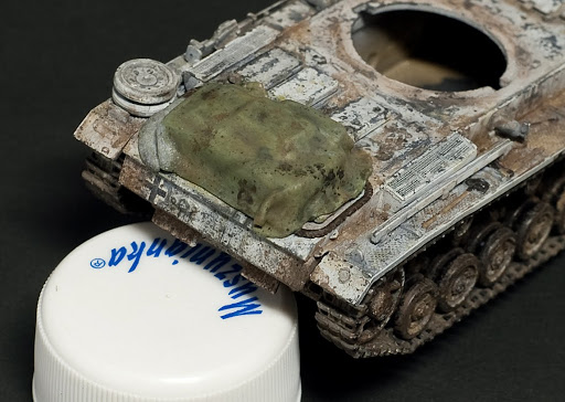

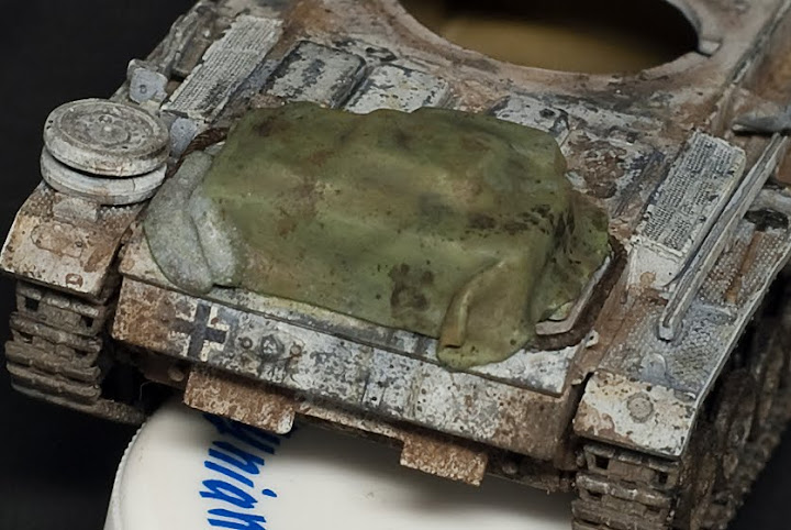

Postprzez mnowogro » wtorek, 31 sierpnia 2010, 20:33
Najpierw pomalowałem na zielono, potem na zielony zmieszany z ciemnoszarym - potem dodawałem piaskowego aby coraz bardziej rozjaśniać. Na koniec pokryłem wszystko lekkim białym, aby wytłumić wszystko - ale się nie udało - więc po zmazywaniu wygląda tak:
Chciałbym uzyskać kolor bardzo wypłowiałej zielonej plandeki...

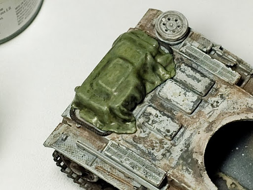

Re: Pz III L - nienasycenie...

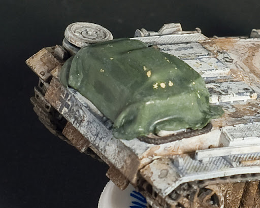

Postprzez mnowogro » wtorek, 31 sierpnia 2010, 22:32
metaliczny blask kołom i gąskam nadam - nawet są wstępnie przetarte srebrną kredką - ale to jeszcze się zrobi...

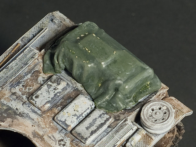

ver 2.0 plandeki:
mieszane z tych kolorków i białego:
może jakiegoś koloru brak - kurcze błądzę po omacku...

Postprzez matejson » wtorek, 31 sierpnia 2010, 22:51
Hmm...może ciut roztopionego śniegu dodaj na tą plandeke :?: Wikol+soda. Kolorek jest ok.

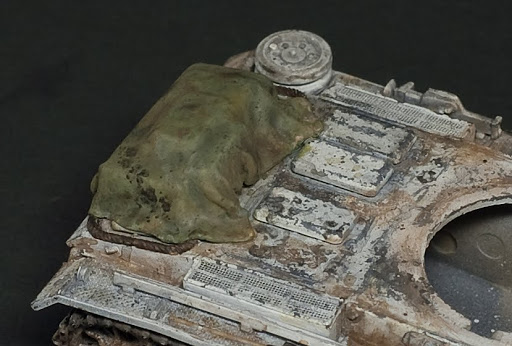

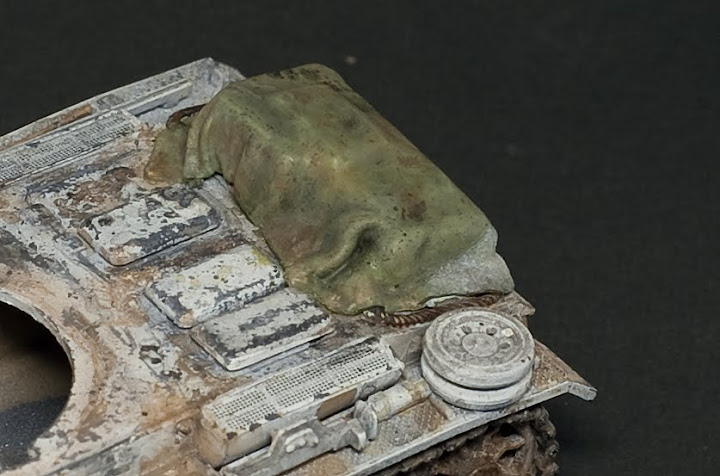

Postprzez mnowogro » środa, 1 września 2010, 01:13
Bardzo wam dziękuję za wszelkie podpowiedzi. Dziś byłem bardzo zdeterminowany aby coś z ta plandeką zrobić. Wybaczcie - tym razem nie miałem siły jej przerabiać...
(Zresztą to dość ciekawy problem z tymi plandekami i wygodnym ich formowaniem.
Papier japoński - bardzo dziękuję Pawle za ten pomysł - może kiedyś gdyby trafił w ręce zobaczłyłbym czy coś się z tym da zrobić. Pomysł z kładzeniem barwionego na wikol - bardzo ciekawe :) Widziałem już na niektórych winietkach drobne elementy (np. stara brama z przebarwieniami) - drukowane ze zdjęcia a potem dostarzane. Następnym razem wrócę do chusteczki higienicznej - a będę miał okazję, bo 3 x Famo czeka na plandeki :) )
Trochę marudziłem, ale nadal nie ogarniam niestety tych zależności jakich kolorów używać aby przyciemnić, rozjaśnić...
Przydałby się jakiś podstawowy kurs o kolorach...
To co widzieliście jako ver. 2.0 podkreśliłem ciemnym i jasnym zielonym olejem. Następnie wykonałem kropeczki pigmentów z terpentyną. Potem delikatnie wcierałem różnokolorowe pigmenty. Plamy robione zarówno ciemnymi olejami/terpentyna jak i ciemny pigment/woda. Zamaskowałem jeden narożnik taśmą - zasymulowałem że w tym miejscu plandeka została tak jak i wóz ochlapana białą farbą. Potem całość przetarłem delikatnie jasnoszarym pigmentem, który dał matowe wykończenie.
Raz jeszcze dziękuję za wskazówki.

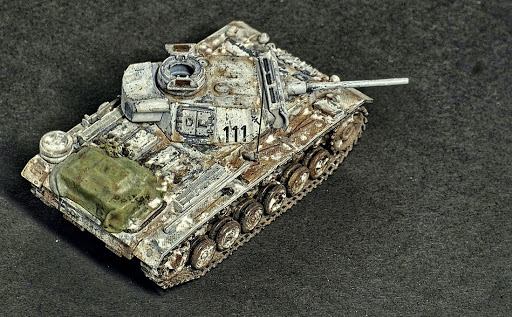

Postprzez mnowogro » czwartek, 2 września 2010, 02:01
Wstępny podgląd wersji finalnej w HDR:
(program mi zapisuje w 8-bitowej głębi kolorów - stąd te "ziarno")

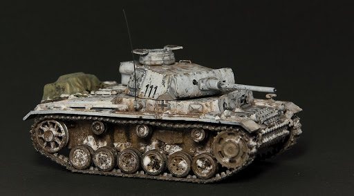

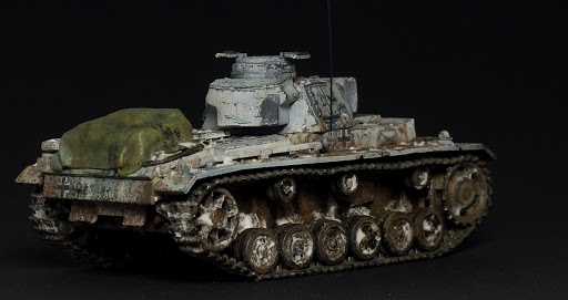

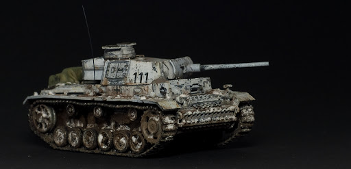

Ok, 99% skończone:
Jak drobiazgi są ok, to ląduje w galerii.
I na koniec raz jeszcze z farbką :)
