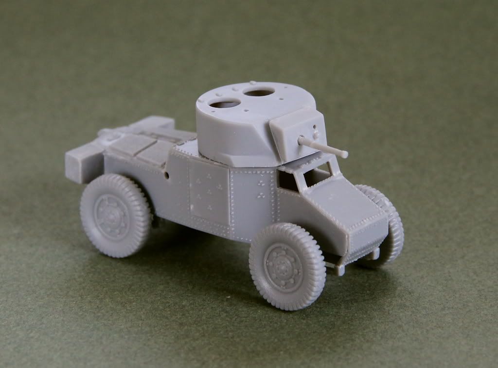

W celu większego urozmaicenia sobie zabawy postanowiłem wzbogacić delikwenta o dodatki w postaci dedykowanego zestawu blaszek PARTa i aluminiowej lufy ARMO:

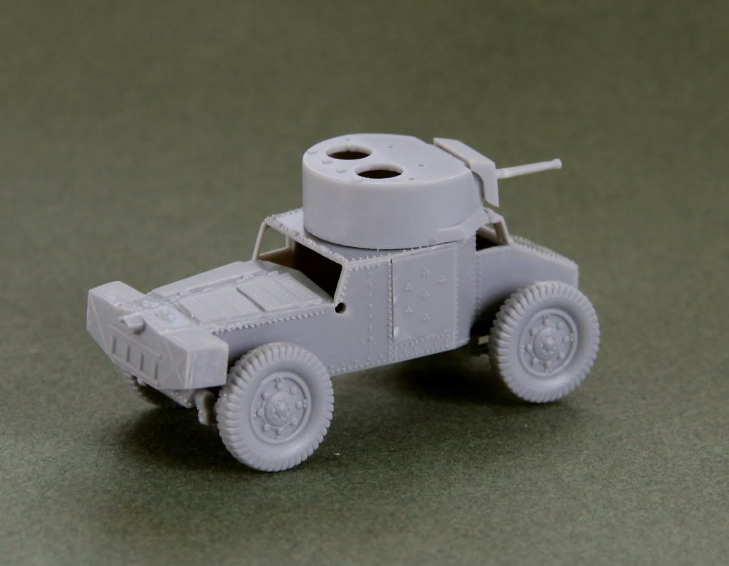

Tak zaopatrzony mogłem przystąpić radośnie do zabawy czego efekty przedstawiają się następująco (ofiara wygolona i wydepilowana w oczekiwaniu na oblachowanie):
W tym momencie można już się pokusić o pierwsze spostrzeżenia i uwagi które poczyniłem w tej fazie budowy:
Pierwsza z uwag dotyczy spasowania wanny i boków kadłuba – szczególnie w jego tylniej części, w okolicy zasobników - bez brzydkich wyrazów nie poradzi :mrgreen: :twisted: .
Oprócz tego zestaw posiada też niestety kilka istotnych błędów w stosunku do oryginału – szczęśliwie w większości dość łatwych do skorygowania :
- brak pancernej osłony na jednym z wlotów powietrza do silnika: zamiast tego jest kratka (babola powtórzył PART):
- nieprawidłowy kształt osłon peryskopów
- brak jednej pary peryskopów – do obserwacji tylnej półsfery
- nieprawidłowe rozmieszczenie peryskopów dowódcy i strzelca
- za szeroka osłona jarzma armaty
- uproszczony bieżnik opon – ostatecznie może być

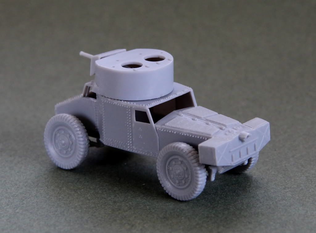

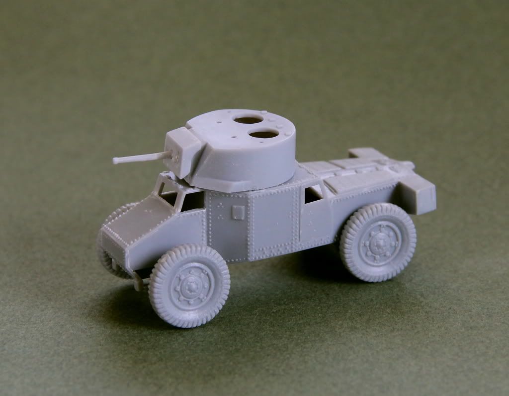

A teraz już kolejna odsłona dramatu w której można zobaczyć iż model osiągnął swój (chyba :?: ) ostateczny wygląd:
Jak widać podjąłem wyzwanie i wymieniłem błotniki. Moim zdaniem warto.
Po za tym z istotniejszych zmian jakie przeprowadziłem to:
- zwęziłem osłonę jarzma armaty
- wymieniłem lufę choć ARMOwska wydaje mi się być ciut za cienka jak na 47mm puszkę ale może to tylko takie wrażenie...
- zrobiłem nową osłonę na wlocie powietrza do silnika
- wykonałem od podstaw peryskopy ( ów patent inż. Gundlacha)
- ...instalację antenową
- oraz trochę różnych drobnych dupereli.
Odpuściłem sobie wymianę drzwi na blaszane – wykorzystałem zestawowe, pocieniając je do odpowiedniej grubości. Zdecydowałem się też na pootwieranie niektórych włazów i klap.
Natomiast poddałem się z dorabianiem mnóstwa brakujących nitów – bo cały pojazd niczym „Sołdek” był na nitach :lol: .
Przy okazji poczyniłem parę spostrzeżeń:
PART dał ciała nie umieszczając w swoim zestawie blaszki z nazwą producenta pojazdu – szkoda :twisted: ...Oprócz tego chcąc wykonać model z kołem zapasowym trzeba odpowiednio zmodyfikować błotnik – PART niestety przekalkował go ślepo z zestawu dla pojazdu w wersji podstawowej: zbyt późno na to wpadłem i żal mi było pruć gotowe :twisted: ...Brak jest również pancernych zasuwek na szczelinach obserwacyjnych – otwory w częściach PARTa trzeba zaślepić samemu :( .

Re: Panhard 178 B RPM+PART+ARMO 1/72
Postprzez Panzer » poniedziałek, 2 lipca 2012, 09:55
Temir powiedz mi jak ze spasowaniem modelu, bo tak patrzę i patrzę i szpachli jakoś mało widzę, podobnie jak i innych znaczących śladów ingerencji skalpeli i pilników. Dorobione detale jak zwykle pierwsza klasa: w klasyfikacji ogólnej kategoria "zegarmistrzowska" :) Jak pogiąłeś tak skomplikowane kształty jak błotniki?

Panzer napisał(a):Temir powiedz mi jak ze spasowaniem modelu, bo tak patrzę i patrzę i szpachli jakoś mało widzę, podobnie jak i innych znaczących śladów ingerencji skalpeli i pilników.
Spasowanie elementów kadłuba z powodu braku jakichkolwiek kołków montażowych czy czegoś podobnego sprawiło że klejąc to do kupy nader często odwoływałem się do profesji pań nie ciężkich obyczajów :twisted: . Najgorzej sprawa wygląda w okolicach zasobników za tylnym kołem – tu trzeba się trochę napocić i mocno popracować pilnikiem :evil: . Po za tym pomęczyłem się jeszcze nieco przy wieży.
Generalnie dużo jest opiłowywania i szlifowania przed sklejeniem żeby ww. części ze sobą spasować. Pewną osłodę stanowi brak jam skurczowych, śladów po wypychaczach i przesunięciach form na wypraskach czym można wytłumaczyć stosunkowo niewielkie zastosowanie szpachli.

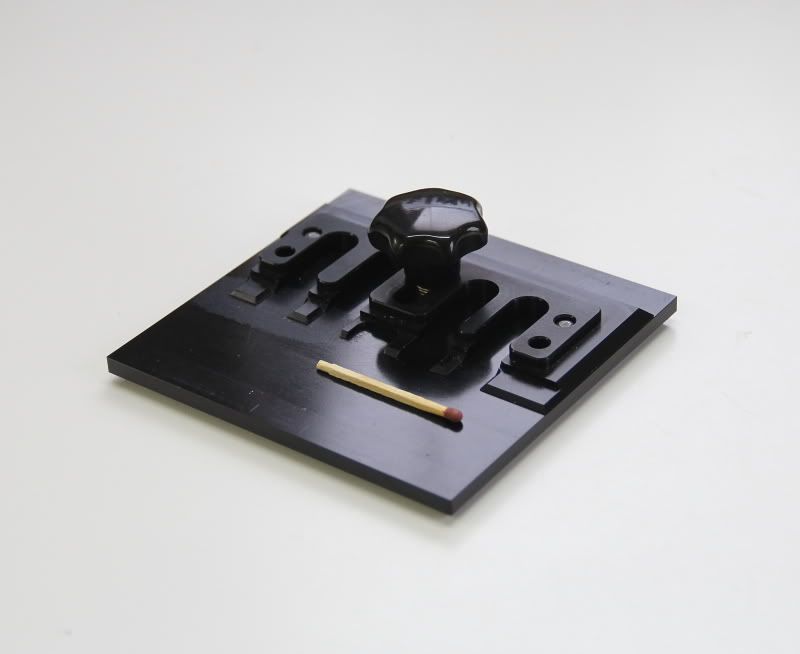

Panzer napisał(a):Jak pogiąłeś tak skomplikowane kształty jak błotniki?
Dorobiłem się zginarki.
Pozdrawiam!
Kurczę, ja też coraz bardziej tęsknym wzrokiem spoglądam na stronę M-Zone. Możesz zdradzić firmę i rozmiar tego ustrojstwa, które posiadasz? Chętnie bym też poznał Twoją opinię o tym urządzeniu w odniesieniu do naszej skali.

Panzer napisał(a):Kurczę, ja też coraz bardziej tęsknym wzrokiem spoglądam na stronę M-Zone. Możesz zdradzić firmę i rozmiar tego ustrojstwa, które posiadasz?
Producenta nie pomnę za chińskiego boga :oops: ale nie pochodzi z ww. sklepu, to to było nabyte za granicą.
Panzer napisał(a):Chętnie bym też poznał Twoją opinię o tym urządzeniu w odniesieniu do naszej skali.
Bardzo subiektywnie:
O ile dla „większej skali” jest to wyposażenie obowiązkowe to przy „jedynej słusznej” jest to już dobro z gatunku „luksusowych” i nieco „zbytkownych” ze względu sporadyczność zastosowania przy dość wysokiej cenie zakupu :-/ .
Drobne elementy – a z takimi najczęściej mam do czynienia - bez najmniejszego problemu zginam płaskoszczypami a przy bardziej skomplikowanych kształtach i tak sporządzam indywidualne „kopyto” lub szablon.

Postprzez Panzer » środa, 4 lipca 2012, 07:22
Dzięki bardzo za kilka słów i fotogram. Ja ciągle, jak to mówił baca, wahom sie. Z jednej strony patrzę na błotniki do BT, a z drugiej - no właśnie, co potem będę tym giął? Pytanie mam jeszcze takie: czy próbowałeś giąć tym blaszkę alumną z puszki, czy jakąś inną?
Pozdrawiam, Radek

Panzer napisał(a):Dzięki bardzo za kilka słów i fotogram...Pytanie mam jeszcze takie: czy próbowałeś giąć tym blaszkę alumną z puszki, czy jakąś inną?
Nie – jak do tej pory „opędzam” takowe płaskoszczypami.
Panzer napisał(a):Ja ciągle, jak to mówił baca, wahom sie. Z jednej strony patrzę na błotniki do BT, a z drugiej - no właśnie, co potem będę tym giął?
Tu można sobie obejrzeć że jest to wykonalne przy zastosowaniu metod „konwencjonalnych”:
