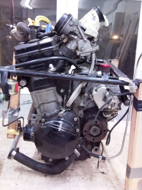

Będę też chciał poprawić podejście linki sprzęgła. Dobrze je widać a w modelu wygląda to bardzo prosto
Przy okazji w górnym prawym rogu widać zbiorniczek wyrównawczy do układu chłodzącego. Niestety Tamiya wyszła z założenia że skoro są owiewki i go nie widać to nie będą go robić. Mam dodatkową robotę a kształt trochę taki niełatwy.
Przy silniku to chyba jeszcze nie koniec pomysłów. Od przodu pomimo że go zasłania chłodnica i tak sporo widać więc coś tam mu jeszcze dodam :mrgreen:
