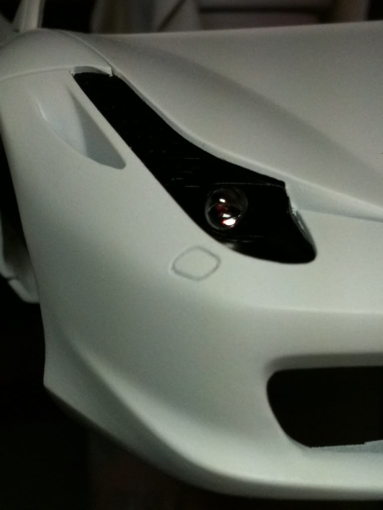

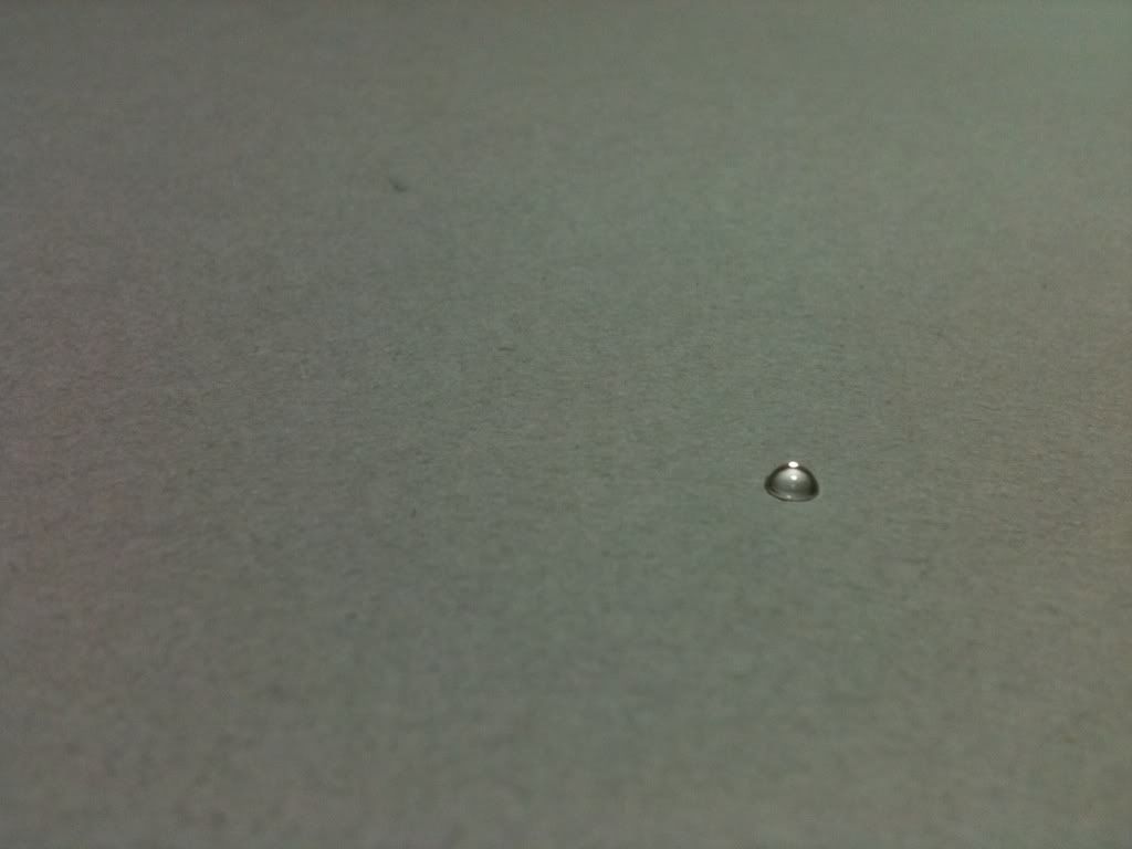

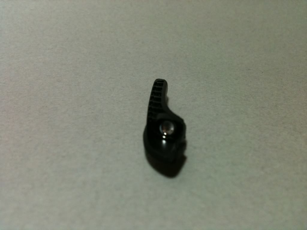

Przednie lampy sa jednym z najslabszych elementow tego modelu. Sa odlane z jednego kawalka brazowego plastiku i nie posisdaja czesci przezroczystej :!: :!: Instrukcja kaze poporostu pomalowac lampe chromem... Jakoze nie jestem fanem maskowania, postanowilem to inaczej rozwiazac: Wywiercilem reflektor i zastapilem go 4 milimetrowa polkula z chromowana folia z tylu. Mysle ze teraz wyglada bardziej przekonujaco

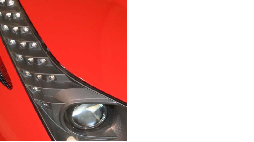

Musze jeszcze wykombinowac cos co bedzie symulowac te male 'diodki'
Mam juz pewne pomysly ale naoewno nie bedzie to latwe bo srednica tych swiatelek to 0.3mm
Otworzylem tez wloty powietrza z przodu. Na poczatku zastanawialem sie nad zostawieniem ich 'prosto z pudla' bo otwarcie ich bedzie wymagalo dorobienia chlodnic ale ostatecznie wycialem otwory i dodalem blaszki. teraz wyglada to o wiele lepiej. P.S. Nie zwracajcie uwagi na szpare od spodu - po dodaniu podlogi powinna zniknac

Główne światło wyszło super, ciekaw jestem z czego zrobisz diodki.

Soczewka wyszła świetnie! Można kupić szklane kulki 0,5mm (sterylizator kulkowy na Allegro) za grosze. Może dadzą radę choć są większe.

Jeśli chodzi o diodki to chyba jedyna opcja jaka mam w tej chwili to zylka wedkarska pomalowana z tylu na srebrno. Niestety ze względu na rozmiary otworów +/- 0.3 nie będzie to łatwe...

Może wyciągnij nad zapalniczką kawałek przezroczystej ramki. Żyłka jest sprężysta i dość słabo się klei.

Spróbuje ramki, chociaż nie wiem czy ta metoda uda mi się zrobić każda diodke w jednakowym rozmiarze (chociaż przy średnicy 0.3 to i tak ewentualne niedoskonałości beda mało widoczne)
