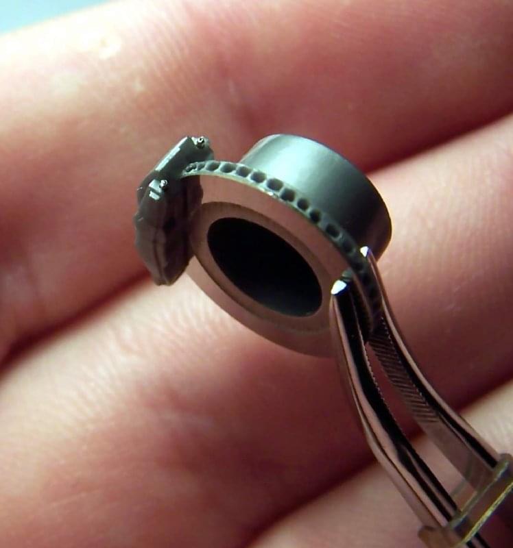

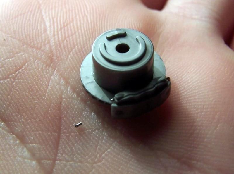

A tak prezentują się tarcze hamulcowe w pełnej krasie, no może jeszcze bez malowania. ;o)
Widok ogólny :
Pręcik dodany z drucika 0,3 zeszlifowanego do 0,15 :
Odpowietrzniki z igły 0,3 :

No przerwa między 10 a 11 otworem jest trochę większa, niż między 12 i 13-tym :)
Niezłe postępy. Wierciłeś z ręki? Dobry pomysł z odpowietrznikami i rurką hamulcową!

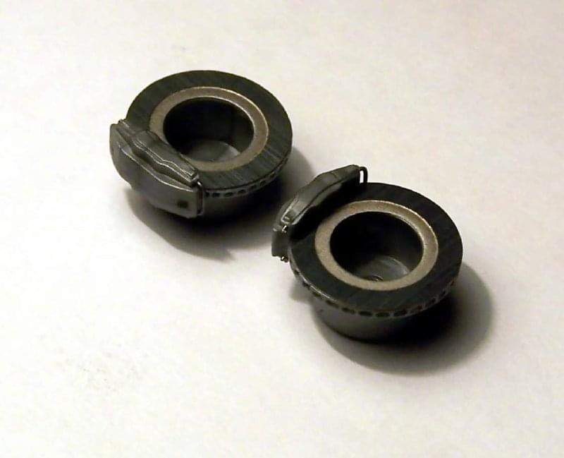

Kilka machnięć ogonem później..... :lol:

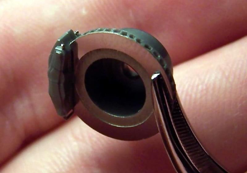

Więc już dwie przednie tarcze wentylowane, z powkręcanymi odpowietrznikami oraz podłączonym
przewodem hamulcowym.
Cieszcie swe oczy i dumę moją. ;o)
Tu skromnie, druga dopiero co nawiercona :
Tu już przygotowana do wkręcenia drugiego odpowietrznika :
A tu twins :

Wiem, no niestety nie byłem w stanie zrobić tego dokładniej, to mój pierwszy raz z tak małym
wiertełkiem, ale kolejne wyszło super. :oops:
Tak niestety wszystko wiercę w rękach, a siłą napędową mojej wiertareczki są mięśnie
palców, dlatego to wszystko tak wolno idzie :P

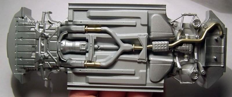

Troszkę podłubałem przy podwoziu, mianowicie położony pierwszy kolor Tamiya X-11,
Potem maskowanie, drugi kolor X-31 i wygląda to na razie tak :

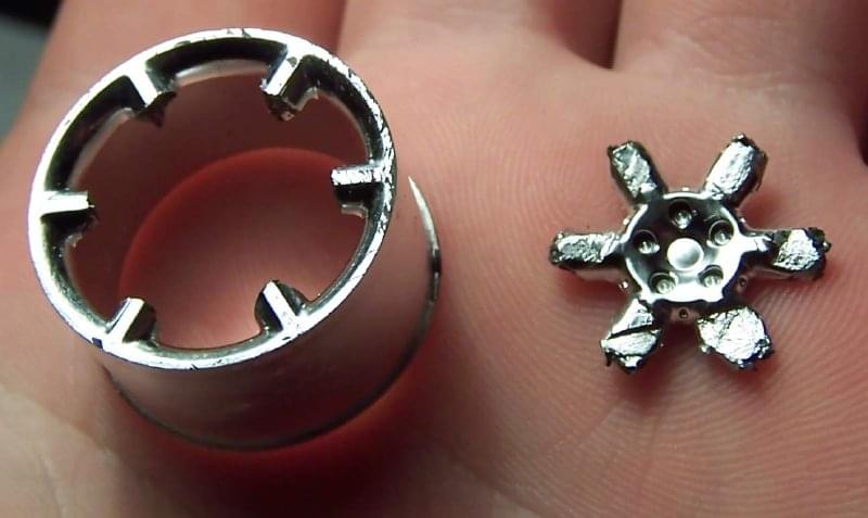

Następnie zrobiłem przymiarki felg, tarcz itd. postanowienie padło, aby użyć felgi
z Nismo, bo kobiecie bardziej do gustu przypadły.
Okazało się jednak, że przednie strasznie wystają, bo są felgi za szerokie, należało to zmienić,
małe oznaczenie jak duża różnica :
Tu już odcięta :
I teraz, to jak do 350Z robiona ;o) :
Jeszcze zostało przy nich sporo do zrobienia, chociażby zmienić ten wystający z tyłu
cypek, na tulejkę, która oryginalnie jest w feldze do 350Z, aby koło pasowało i się kręciło.

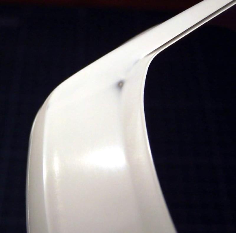

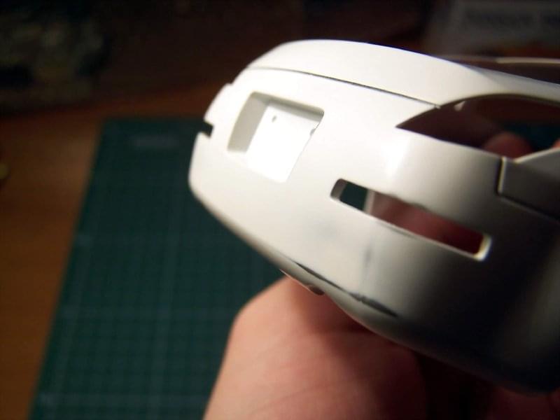

Zgodnie z planem, karoseria przygotowana została do ostatniej warstwy podkładu,
ponieważ jak wspomniałem, pokazały się wgłębienia, których nie było wcześniej widać.
Może nie były duże, ale jednak gryzły w oczy, patrząc pod światło.

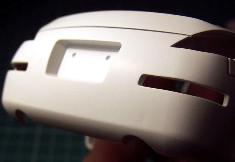

To kilka poglądowych obrazków, zacznijmy od tylnego zderzaka, zresztą przód miał podobnie,
lecz zdjęć nie robiłem, bo nie chciało mi się walczyć z aparatem i ostrością. :x
Tu widać właśnie zagłębienie, po drugiej stronie tak samo :
Położona szpachla :
A tu już oszlifowane :
Na klapie, również znalazłem małego babolka :
Który został zaszpachlowany :
I oszlifowany :

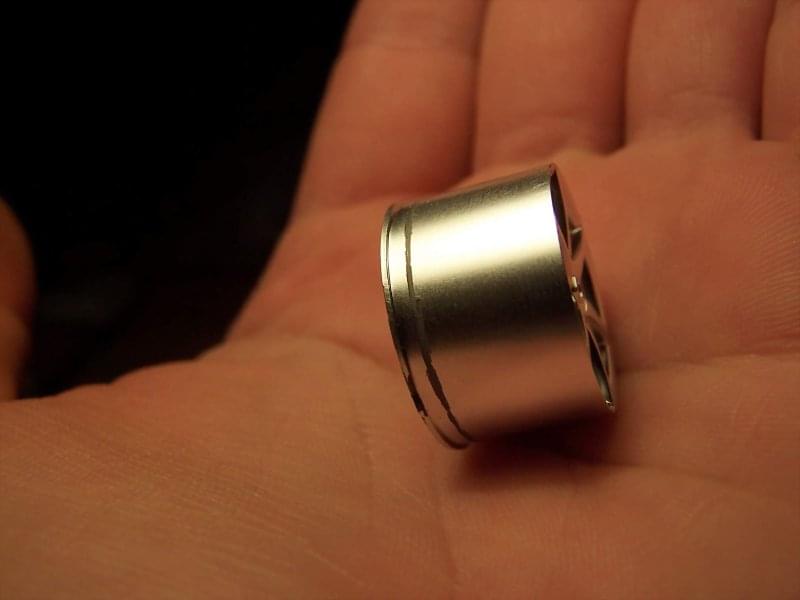

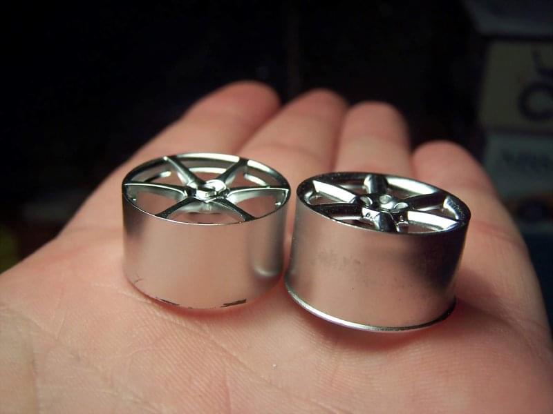

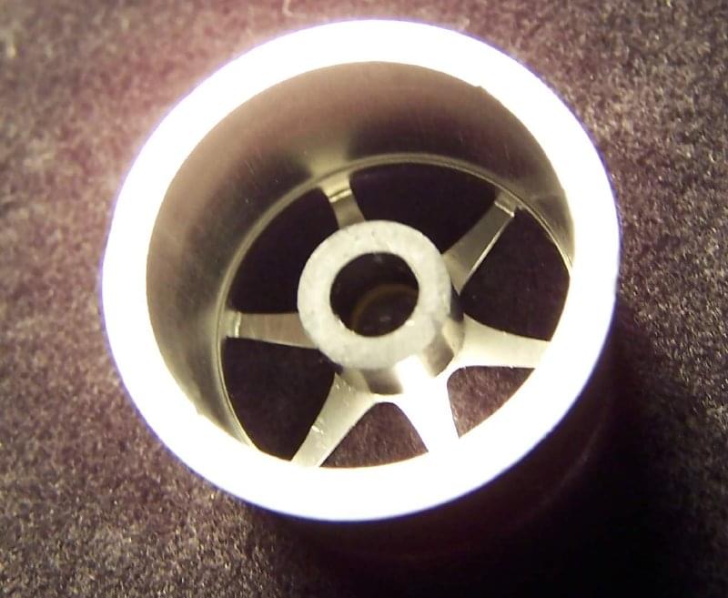

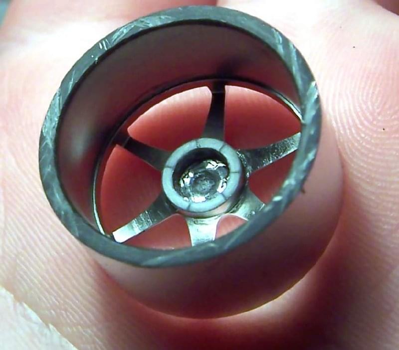

Póki karoseria spokojnie sobie schnie, ja dokończyłem robić felgi, a przyznam,
iż nie spodziewałem się, że tak fajnie to wyjdzie, prawie pół dnia siedzenia, lecz
opłacalne pół dnia. ;o)
Przed robotą, felga wyglądała tak :
Tu już po wycięciu cypka :
Tu jeszcze oszlifowana krawędź, aby klej dobrze trzymał :
Wyciąłem również tulejki z niepotrzebnych felg :
Które wyglądają teraz tak :
Po wymierzeniu wszystkiego, przed wycięciem, musiałem uzyskać tulejki o długości
dokładnie 4,9mm. Więc tak też zrobiłem :
Tu cała rodzinka, aby nie było, że nierówno :
Kilka minutek zajęło wymyślenie, jak to teraz wkleić do felgi, aby zachowało punkt centralny
do prawidłowego obracania się koła. Dwa kiwnięcia ogonem później, taki oto pomysł zaistniał.
Wkleiłem do środka obrączki zrobione z taśmy do maskowania :
No i felgi teraz są gotowe i czekają na zamontowanie do samochodu :
Oczywiście, jako oś posłużyło mi wiertło 4mm. Tak oto kończy się dzisiejszy dzień
