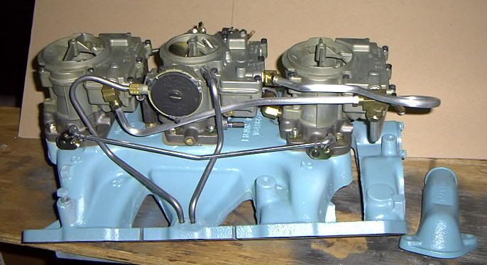

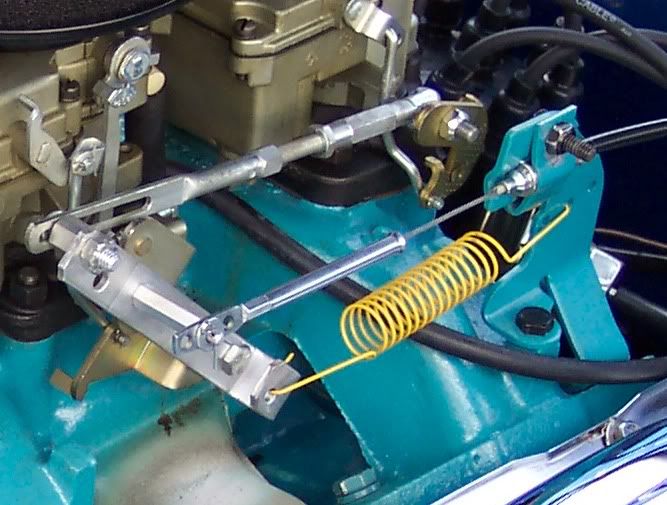

Największym wyzwaniem będzie chyba zrobienie przepustnicy w całości od podstaw.
Ma wyglądać mniej więcej tak,
Przewody paliwowe też się pojawią.

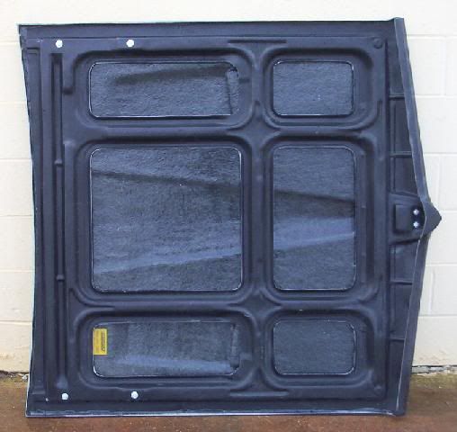

Dobrze byłoby też zrobić coś ze spodem maski.
Hmmm, trochę słabo, prawda ?
A tak wygląda to w rzeczywistości.

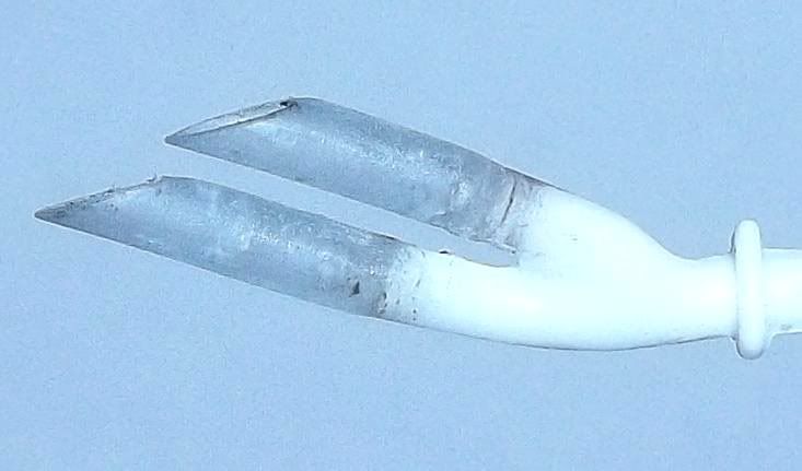

Jak tylko przyjdą mi chęci to zacznę dorabiać konkretne detale. Na razie bawię się w wycinanie końcówek wydechu, bo rozwiertywać nie ma co, skoro producent patyczków higienicznych do uszu był tak wspaniałomyślny i zrobił je o odpowiedniej średnicy, pasującej do wydechu z '64 GTO w skali w której buduję.

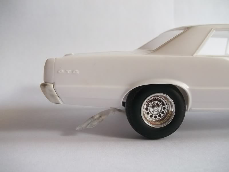

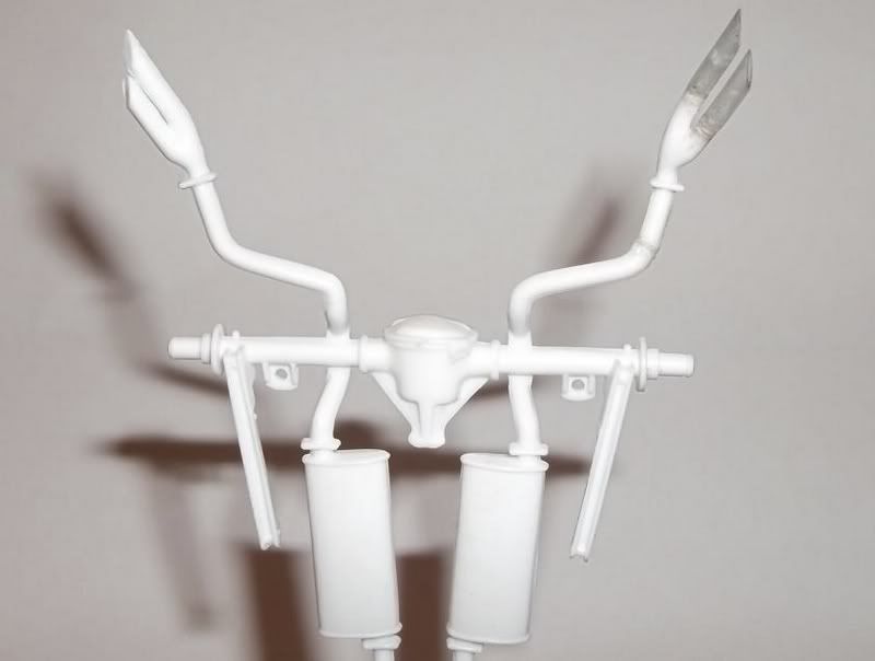

Wrzucę kilka zdjęć z pracy przy wydechach, trzeba dociąć i przeszlifować jeszcze tu i tam bo krzywo jedną końcówkę przykleiłem. Sprawdziłem nieco lepszy aparat niż ten co mam w telefonie, zdjęć robić tym nie potrafię a już na pewno nie o tej godzinie i przy takim świetle, ale da się ten sprzęt opanować - kodak C1530 jakby ktoś chciał wiedzieć, tło to biała kartka A4, oparta o monitor na którym był wyświetlony biały obraz + lampa błyskowa od góry z telefonu ale nie na każdym zdjęciu. Coś tam pozmieniałem w PhotoFiltre z kolorami i to w zasadzie tyle. Zdjęcia wklejam dzisiaj, (choć i tak trzeba przy tym jeszcze jeden wieczór posiedzieć) bo w weekend na pewno nie będę miał czasu.
Tutaj widać tą krzywo przyklejoną końcówkę, jest też trochę za długa. Początkowo chciałem by była dłuższa ale jednak dotnę ją do długości tej drugiej. Powierzchnia wydaje się być bardzo nie równa, ale to tylko w środku bo tam wpuściłem trochę kleju CA, poprawić trzeba papierem miejsca na łączeniach coby ludzie nie powiedzieli, że jakiś fuszer to spawał...
To jest w całości odlane jako jeden element :oops:, hmmm widać też że wydechy zrobiłem za długie w porównaniu do drugiej strony, ale takie bardziej wystające mi lepiej pasują. Nie będę robił tego autka w 100% na oryginał.
Wydech boczny to jest to! 8-), - jeden z powodów dla którego wybrałem model z '64 zamiast '69

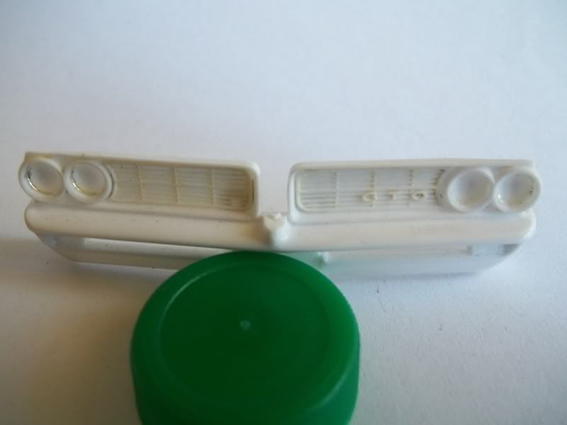

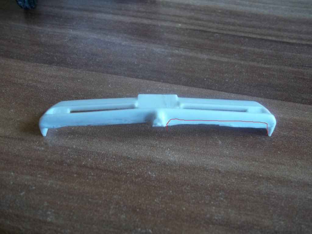

Prawidłowo zderzak powinien być osobno.
O właśnie tak.
A teraz coś czego nie pokazywałem wcześniej, spójrzcie na zderzak, fale Dunaju... Elegancko się prezentuje tył Pontiaca jak dla mnie :D, ale zderzak fatalny i do poprawy. Tablica wisi tylko tak o, do pokazu.
Najbardziej mnie boli mocowanie wydechów, bardzo słabo to wygląda.
A tak w instrukcji
Poszukam jeszcze zdjęć jak to ma wyglądać i coś wykombinuję. Wydechy będą sporo niżej niż fabrycznie, i będzie to widoczne więc warto się tego podjąć.

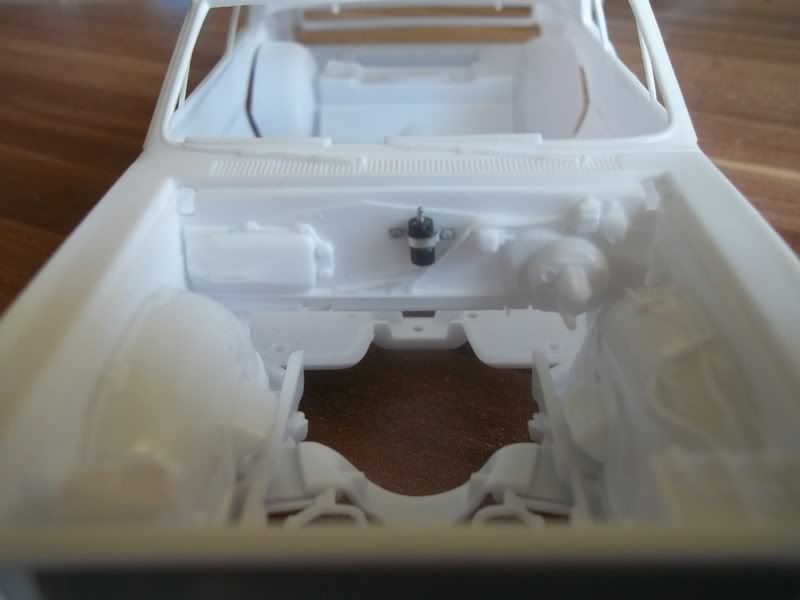

Cewka zapłonowa, ale jeszcze zmieni trochę położenie jednak dopiero gdy będę wycinał te plastikowe kabelki biegnące pod nią.
Zderzak jest teraz osobno, tylko wyszlifować i będzie gotowy do montażu.

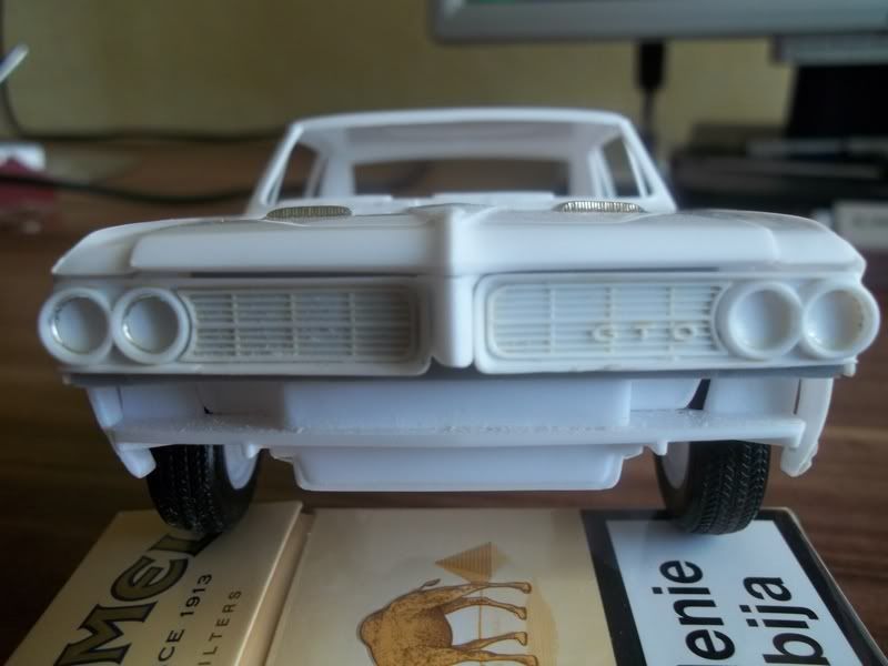

Tak wygląda przód z grillem, maska z lewej nie pasuje i generalnie wszystko wymaga odpowiedniego spasowania jak spojrzymy na zdjęcie oryginału niżej.

Re: 1964 Pontiac GTO, Revell 1/24
Postprzez gracjan » poniedziałek, 28 maja 2012, 19:24
Jakim konkretnie narzędziem odciąłeś ten zderzak?
Jaki masz plan na wykonanie grilla - konkretnie chodzi mi o maskowanie i kolejność malowania. Pytam bo mam podobny model i na jednym elemencie trzeba położyć kolor nadwozia, czarny półmat i jeszcze chrom na czarny błysk.
gracjan
Posty: 62
Dołączył(a): piątek, 23 listopada 2007, 16:34
Postprzez marshall6 » poniedziałek, 28 maja 2012, 23:50
Słuchaj, zderzak odciąłem zwykłym nożykiem do tapet, bo ostrza skalpela jakich używam to przeważnie te najbardziej standardowe o oznaczeniu 11, były trochę za krótkie i niewygodnie mi się tym pracowało. Pierwsze naciąłem dość głęboką linię pomiędzy zderzakiem a grillem, później wystarczyło tylko jedno cięcie nożem do tapet. Musisz uważać bo łatwo jest naciąć grill tak ostrym narzędziem, przy drugiej połówce bardziej uważałem :mrgreen:, ale przyjdzie na to szpachla. Jak widać na zdjęciu odcięty zderzak jest dość mocno postrzępiony, bo nie zważałem akurat na to gdyż i tak będzie to całkowicie wytarte papierem tak jak jest to na zdjęciu w 1:1.
Hmmm co do malowania, sam nie wiem do końca jak to zrobić. Początkowo grill miał być cały czarny z chromowanym emblematem GTO, (drugie zdjęcie pierwszej strony tematu) ale urzekło mnie to zdjęcie GTO które wstawiłem niedawno, nie widać tam grilla ale jestem pewien, że jest fabryczny z chromami.
Wydaje mi się, że akurat w moim wypadku najlepszy efekt uzyskam gdy pomaluję cały grill czarny połysk + chrom i w odpowiednie miejsca wpuszczę czarny wash. Bo po prostu nie ma takiej możliwości by to zamaskować. Emblematy na karoserii będą robione suchym pędzlem - tej techniki nie zastosuję przy grillu bo chrom nie wyjdzie ładnie malowany z pędzla.
Jaki model robisz ?
