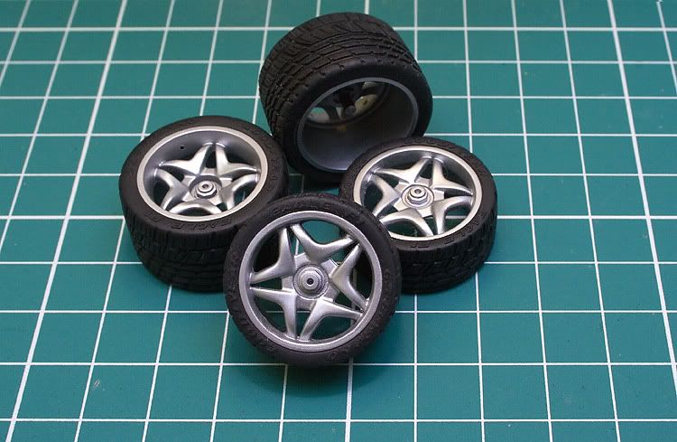

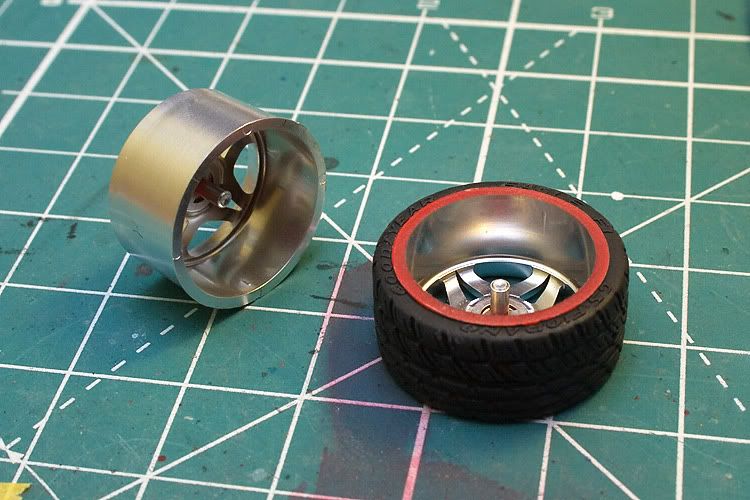

Z felg postanowiłem usunąć 'rant' ograniczający nasunięcie opony, wyglądał niezbyt ładnie jak w większości modeli
efekt

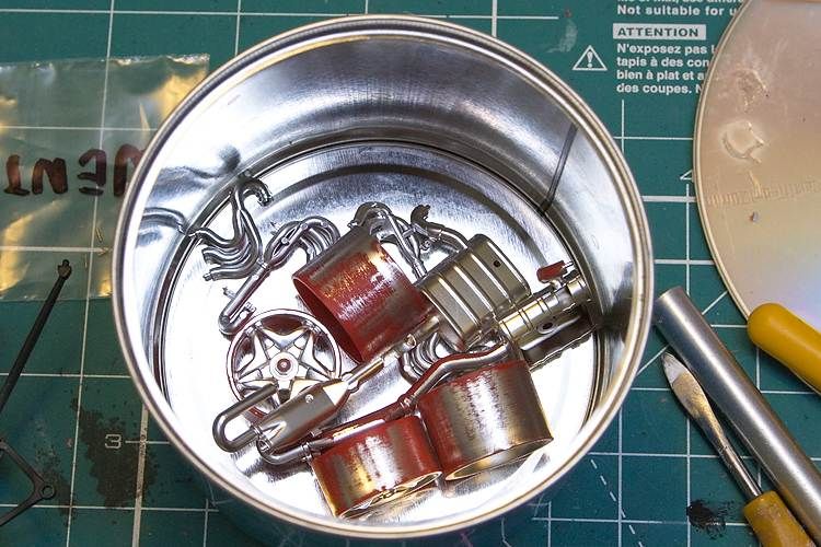

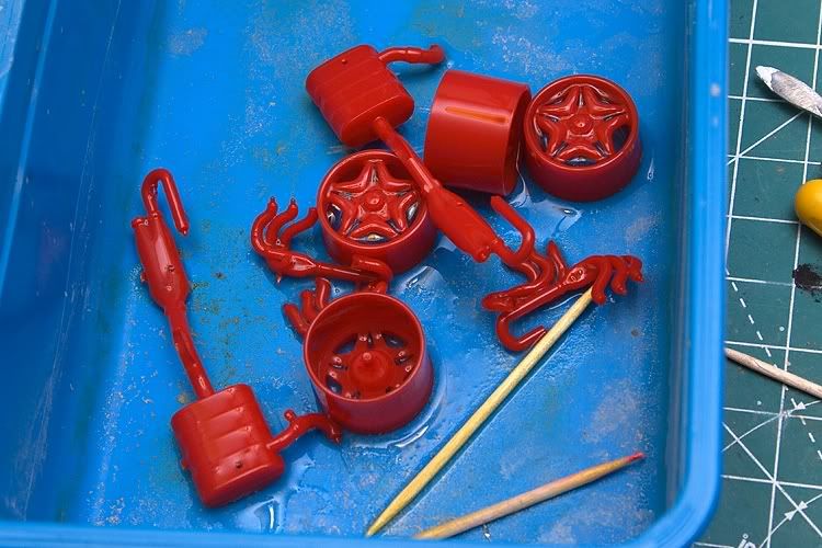

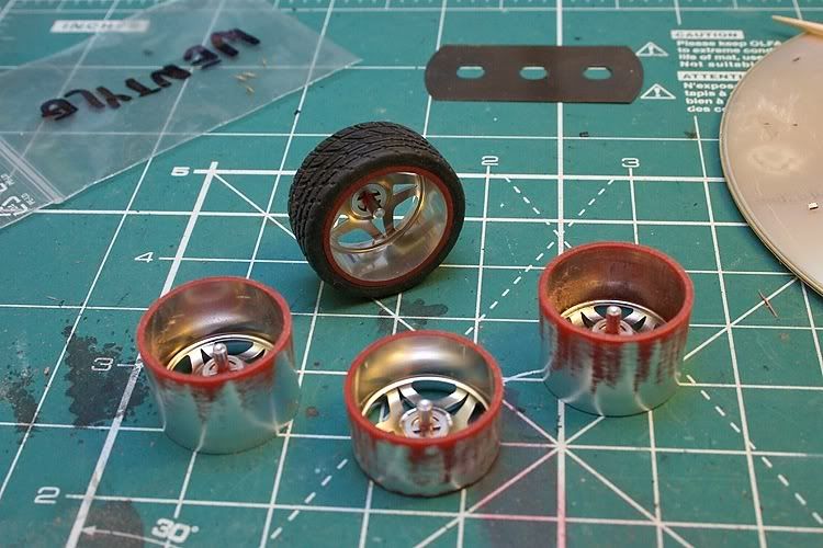

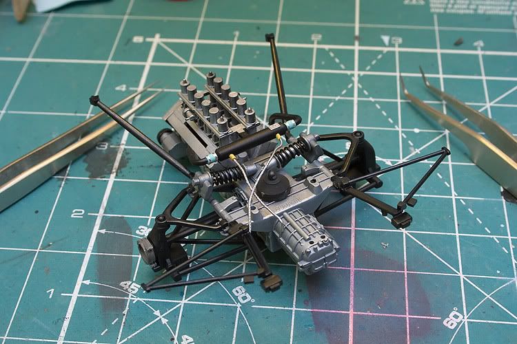

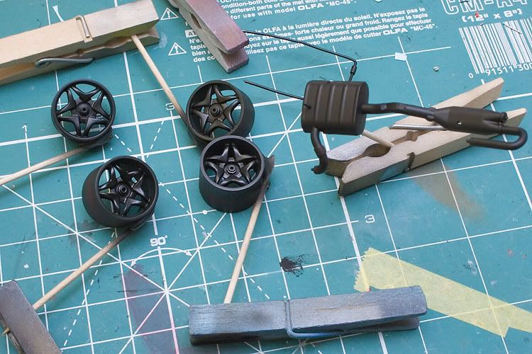

Felgi i części układu wydechowego postanowiłem pomalować od nowa. To co dała tamiya jakoś nie do końca mnie przekonało, zwłaszcza że przy obróbce części gdzieniegdzie starłem, zeszlifowałem nałożony fabrycznie kolor.
Po kilku minutach w "krecie" i płukaniu w wodzie części były czyste

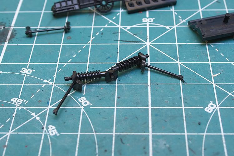

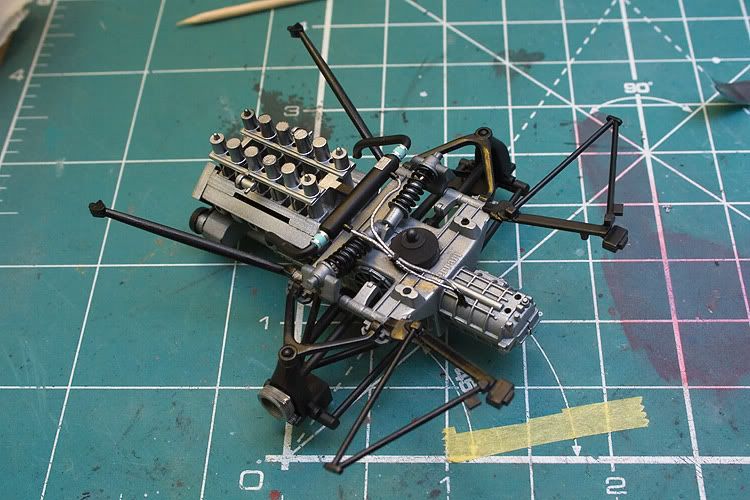

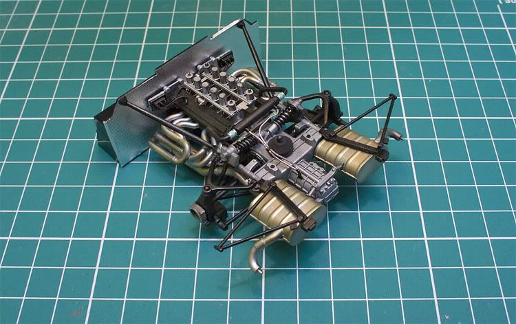

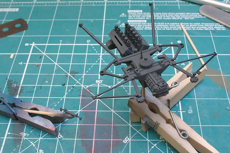

Następnie element tylnego zawieszenia z zestawu z amortyzatorami i sprężynami

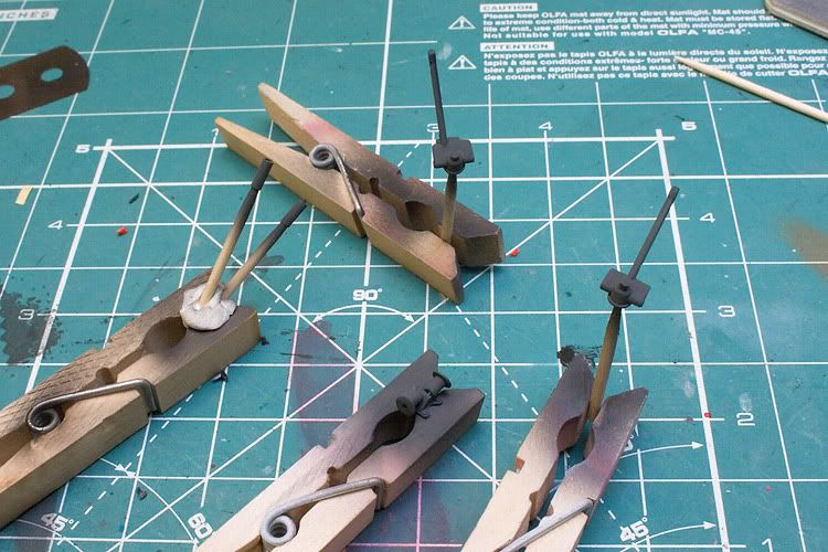

porozcinałem na kilka kawałków i po przeszlifowaniu wszystko pomalowałem szarą farbą humbrola (numeru nie pamiętam, a nie mam puszeczki pod ręką), dodatkowo na malowanie 'załapały się' odcinki mosiężnej rurki ø2mm
tą samą farbą pomalowałem część zestawu silnik-skrzynia-wahacze-etc.
Kilka wieczorów spędziłem w 'modelarni' bez aparatu - brak baterii w lampie. Udało mi się za to wyregulować antiskating w moim stareńkim 'Danielu' i prace umilał mi tym razem pan Vollenweider :)
Efekty
i założoną opaską łączącą przewody i pomalowanymi łącznikami.
Blok silnika malowany alclademII, skrzynia biegów metalizerem MM, wahacze tamiya nakładana pędzlem (wysiadłem przy próbie maskowania) niestety gdzieniegdzie półmat za bardzo się błyszczy i będę musiał to jakoś poprawić. Przewody doprowadzające i odprowadzające olej między skrzynią a wymiennikiem ciepła zrobiłem z cyny, trochę ją 'deformując'. Starałem się zrobić imitację stalowego oplotu. Opaski zaciskowe na łącznikach z BMF'u.
Bilstein'y ;o) - amortyzatory zrobiłem ze wspomnianej rurki mosiężnej ø2mm i igieł strzykawkowych, sprężyny to zwykły drucik. Brakuje jeszcze regulacji amortyzatorów.

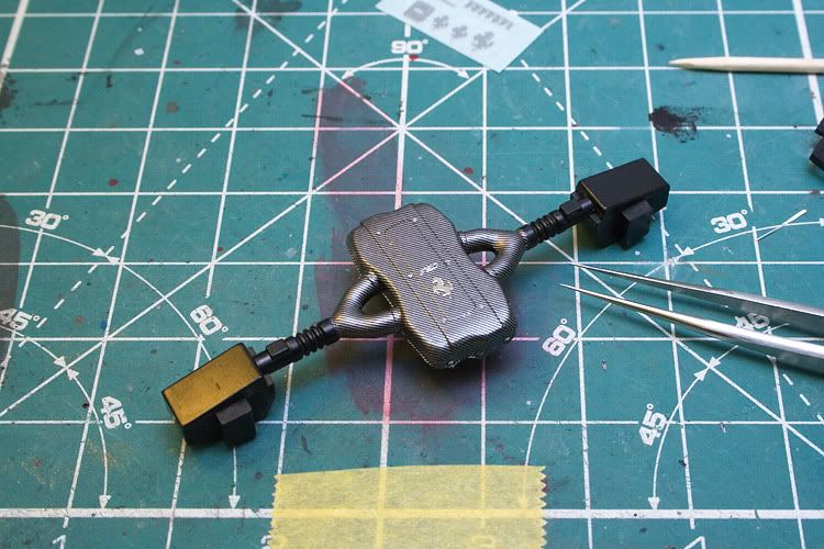

Zacząłem oklejać "karbonem" pokrywę dolotu powietrza. Ludzieeee :x Raz się prawie udało, ale przy nakładaniu ostatniego elementu kapnąłem na wyschnięta kalkę płynem zmiękczającym i zniszczyłem wzór karbonu. Musiałem wyczyścić wszystko i kleić od nowa.

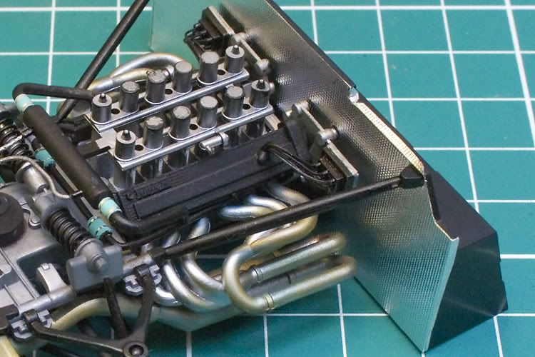

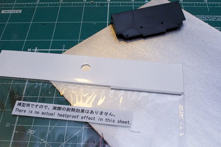

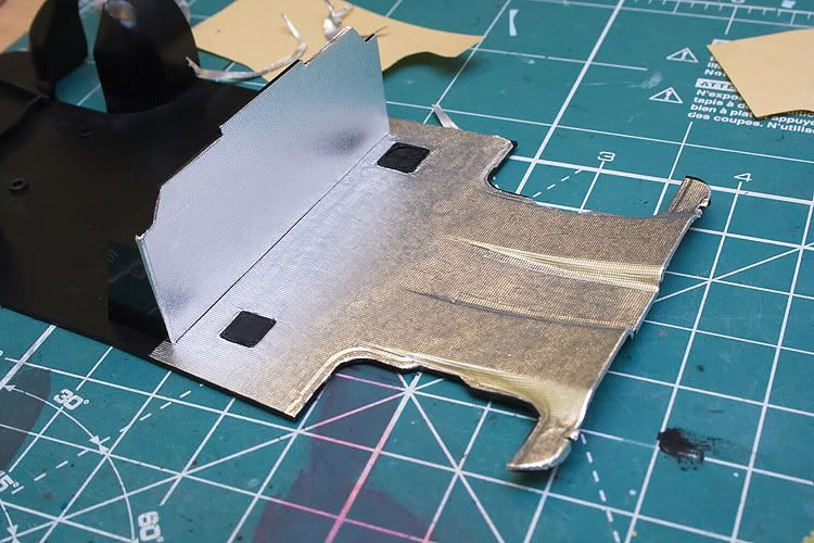

Znów niewiele ale do przodu. Po pomalowaniu podwozia czarnym półmatem (X18) nakleiłem w komorze silnika folię heat shield. Przy otwieraniu opakowania rozbawiła mnie informacja
Po docięciu, naklejeniu i trzech korektach w postaci pasków tej folii, tam gdzie nie dało się jej dopasować do załamań, elementy wyglądają tak
Przy malowaniu czarną farbą pomalowałem też kilka innych elementów, m.in. koła i układ wydechowy
Co prawda producent zaleca malowanie alcladem aluminium na szary podkład ale mi bardziej podoba się efekt uzyskany przy kładzeniu go na kolor czarny.

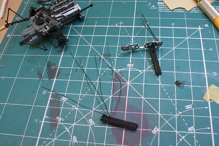

Dorobiłem też przewody zapłonowe z miedzianych drucików pomalowanych również tamiyowskim akrylem

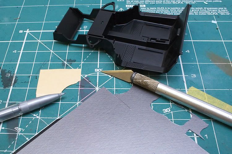

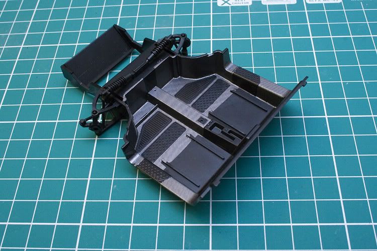

Jak pisałem miałem ochotę spróbować oklejania kalkami 'karbonowymi' wnętrza. Z kawałków papieru robiłem szablony i od nich docinałem elementy z arkusza, niektóre wycinałem 'na oko'.
Większość robiona 'z doskoku', czyli wychodziłem na piętro do warsztatu, naklejałem jeden kawałek i przerwa, za kilka godzin, następnego dnia albo jak był czas szedłem naklejać kolejny element i tak prawie skończyłem oklejanie
Kilka miejsc do doklejenia, może ze dwie trzy poprawki.
Okleiłem też wspomnianą pokrywę dolotu powietrza, za którymśtam razem efekt do zaakceptowania.
Na nią logo F50 i logo ferrari oraz fototrawione 'śrubki' znalezione w pozostałościach po innych modelach.

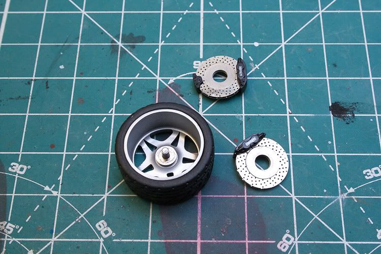

Do tych, które są ok zacząłem montować tarcze. Stwierdziłem, że nie wkleję ich tak jak tych z zestawu, tak żeby były równo i że łatwiej będzie od tej strony. Kombinuję tylko jak w takim wypadku zrobić przewody hamulcowe.
Do silnika dokleiłem układ wydechowy, traktując go wcześniej tamiyowskimi cieniami do weathering'u.
Przed doklejeniem całości do ścianki dokończyłem przewody zapłonowe

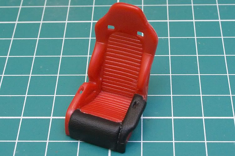

Zabrałem się też za fotele. Zacząłem oklejać je imitacją skóry z MFH ale po naklejeniu dwóch kawałków tego wynalazku zacząłem mieć wątpliwości. Struktura tej 'skóry' jest zbyt duża jak na tą skalę. Myślę że przyzwoicie będzie to wyglądać w 1:12. Tu najprawdopodobniej zostanę przy malowaniu.

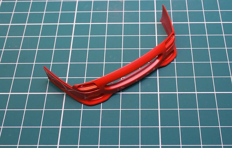

W międzyczasie elementy karoserii pomalowałem drugi raz kolorem. 'Przedstawiciel' - przedni zderzak, reszty nie ściągałem z konstrukcji do malowania.

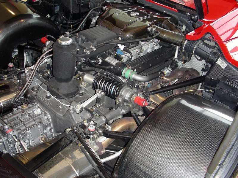

Puchy od wydechu byłu malowane aluminium? to po cieniowaniu wyglądają na fotce tak złotawo?
Re: Ferrari F50 - Tamiya - 1:24 - open
Postprzez TomekWnęk » środa, 23 lipca 2008, 23:53
Kazik napisał(a):Puchy od wydechu byłu malowane aluminium? to po cieniowaniu wyglądają na fotce tak złotawo?
Tak aluminium. Zastanawiałem się czy nie chrom, ale na zdjęciach jakie mam z cavalino.cc są matowe i takie szarawe. Przy cieniowaniu na żółto-pomarańczowo sugerowałem się tym
Tu co prawda puszki są błyszczące, załóżmy taką wypadkową tych dwóch wersji ;)

Postprzez xenomorph » środa, 23 lipca 2008, 23:57
Kazik napisał:
cyt. "...Puchy od wydechu byłu malowane aluminium? to po cieniowaniu wyglądają na fotce tak złotawo?..."
No nic dziwnego, były smarowane cieniami Tamiya. Czytamy czytamy, a nie tylko obrazki 8-)
