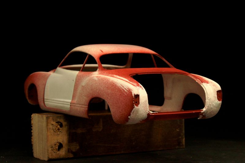

Postprzez siara1939 » sobota, 7 lutego 2015, 22:48

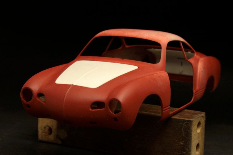

Ostatnio sypnelo praca w firmie, wiec i czasu mniej, ale staram sie codziennie cos zrobic przy modelu.
Caly czas pracuje nad karoseria, zanim zaczne psuc.

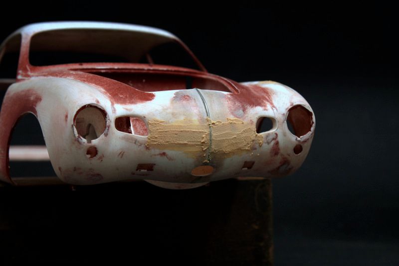

Wstawilem przetloczenie na srodku przedniego pasa, skorygowalem ksztalt i rozmiar otworow wentylacyjnych, oraz wycialem otwor w dolnej czesci pasa. Ciagle szpachluje, aby wyprowadzic krzywizny karoserii.

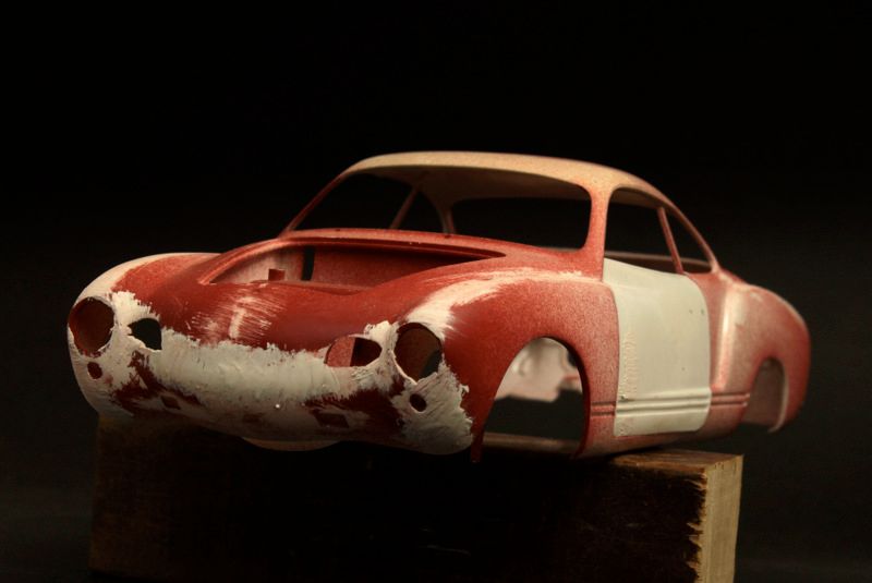

Postprzez siara1939 » niedziela, 8 lutego 2015, 21:29
Wyprowadzilem przod.
...z tylu wycialem otwory pod swiatla i tez poradzilem sobie z blacharka:

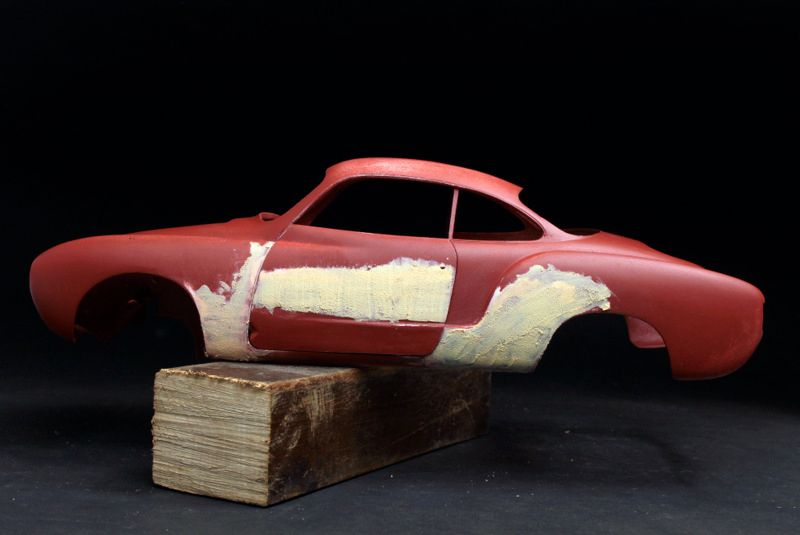

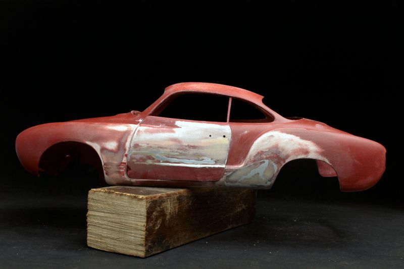

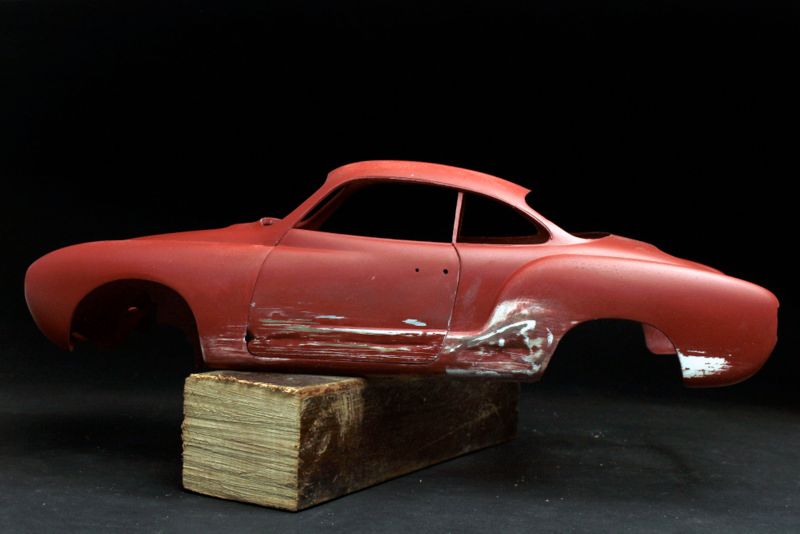

Postprzez siara1939 » poniedziałek, 9 lutego 2015, 19:54

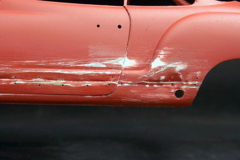

Kolejny krok- glebokie wgniecenia.
W drzwiach i tylnym blotniku wycialem sobie otwory.
Wazne, zeby na brzegach otworu wyzlobic rant grubosci blaszki:
...w miejsca te wkleilem blache z wyzarzonej puszki po koli:
...poszpachlowalem CA w zelu, a pozniej po przeszlifowaniu poszpachlowalem szpachla samochodowa:
...przeszlifowalem:
...a na koniec powgniatalem blache, oraz zarysowalem w kilku miejscach:

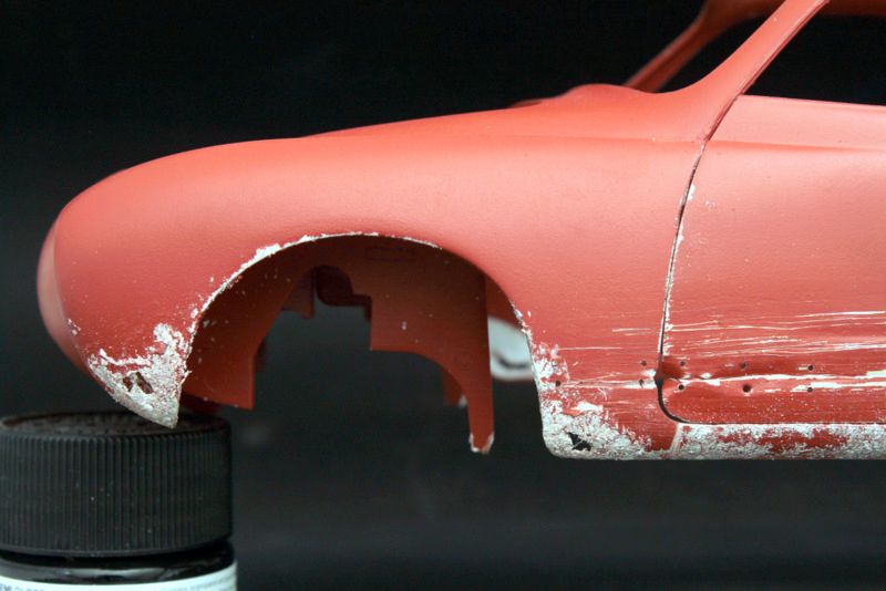

Re: VW Karmann Ghia 1/16
Postprzez siara1939 » wtorek, 10 lutego 2015, 13:39

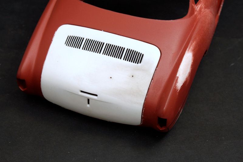

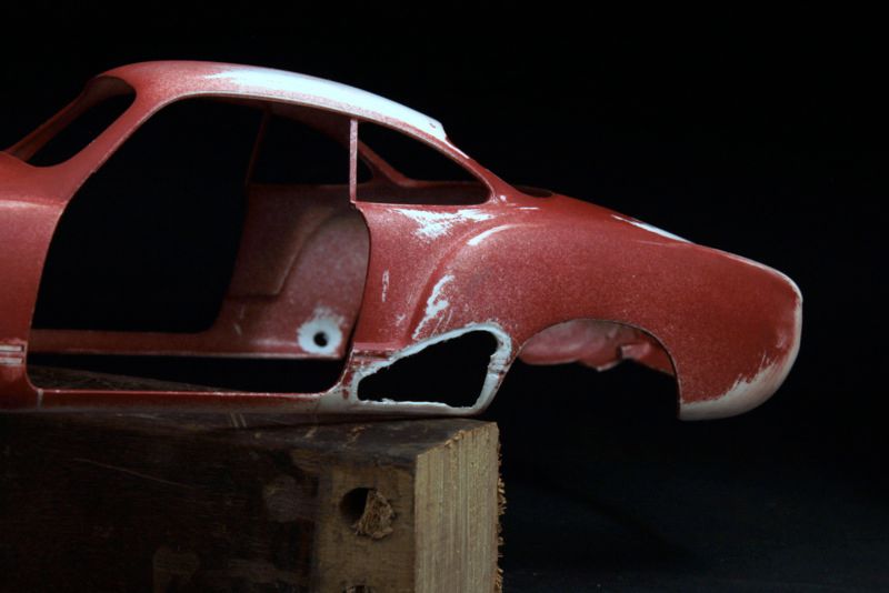

Kolejny krok- w miejscach, gdzie byly montowane dekoracyjne listwy boczne nawiercilem otworki.
Wykonany zostal tez otwor inspekcyjny tylnego zawieszenia.
Na tym zakonczylem sprawe powypadkowego uszkodzenia boku od strony kierowcy.

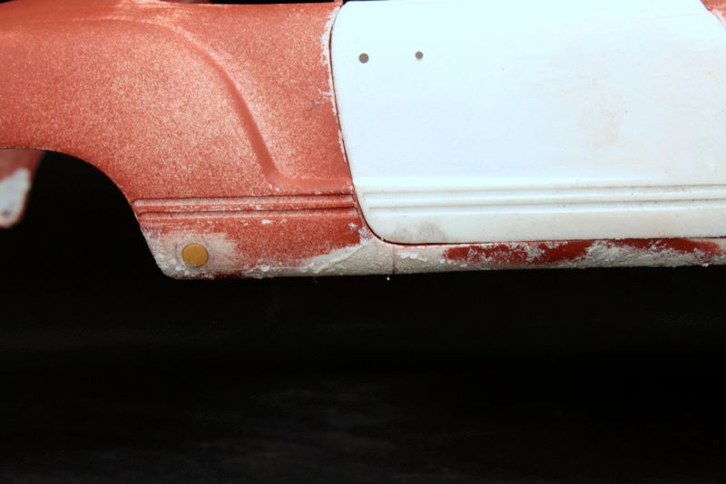

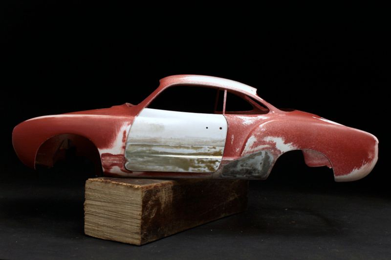

Nastepnie zajalem sie korozja.
Plastik zostal zeszlifowany od srodka, poprzekluwany z wierzchu szpikulcem, az pojawily sie dziury, a nastepnie za pomoca szpachli, nitro i sztywnego pedzla nanioslem rdze.
Ostrzem nozyka Olfa wykonalem delikatne podciecia plastiku na brzegach rdzy imitujace spietrzona farbe.
Po stronie pasazera otwor inspekcyjny z zalozona klapka na otworek:
Na tylnym prawym blotniku wykonalem imitacje spawow z Archera:

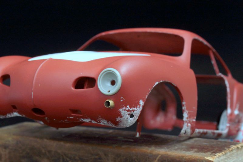

Znowu wyhaczylem kilka godzin, aby popracowac przy modelu.
Wytoczylem stopki kierunkowskazow, oraz przygotowalem klosze lamp pod zarowki.
Na tylnej klapie pozbylem sie odlanego napisu Karmann Ghia i nawiercilem otworki mocujace go.
Powoli do przodu.

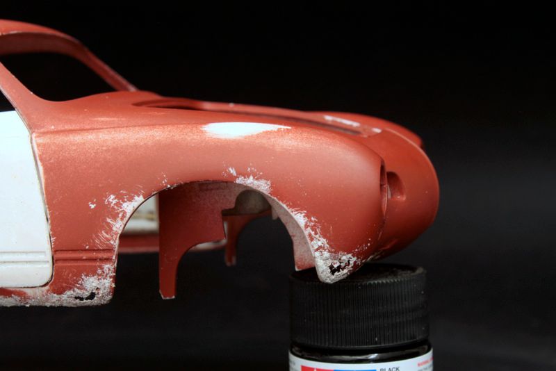

Postprzez Mecenas » środa, 11 lutego 2015, 20:03
Kozak jesteś, tyle mam do powiedzenia.

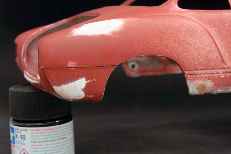

Podpowiedz mi proszę jedną rzecz - czy te zadrapania na czerwonej farbie to po prostu efekt uboczny dotychczasowych zabiegów czy też będziesz je jeszcze eksploatował np. w postaci różnej grubości farby po nałożeniu docelowego koloru nadwozia?
siara1939 napisał(a):Obrazek
Michał Sindera
Mecenas
Posty: 4838
Lokalizacja: Bytom/Katowice
Postprzez siara1939 » środa, 11 lutego 2015, 21:43
Niektore z tych zadrapan, te wieksze i glebsze beda po zakonczeniu etapu malowania jeszcze raz zarysowane w celu odkrycia metalu.
Mniejsze beda malowane, a calkiem male zostana jakie sa.
W ten sposob mam nadzieje uzyskac wielowarstwowe zadrapanie- tak jak w prawdziwych samochodach, gdzie nie zawsze farba schodzi do metalu, a tylko jest albo zarysowana, albo zerwany lakier do podkladu.
Taki jest plan przynajmniej, a co z tego wyjdzie, to nie wiadomo. Probowac trzeba. ;o)
