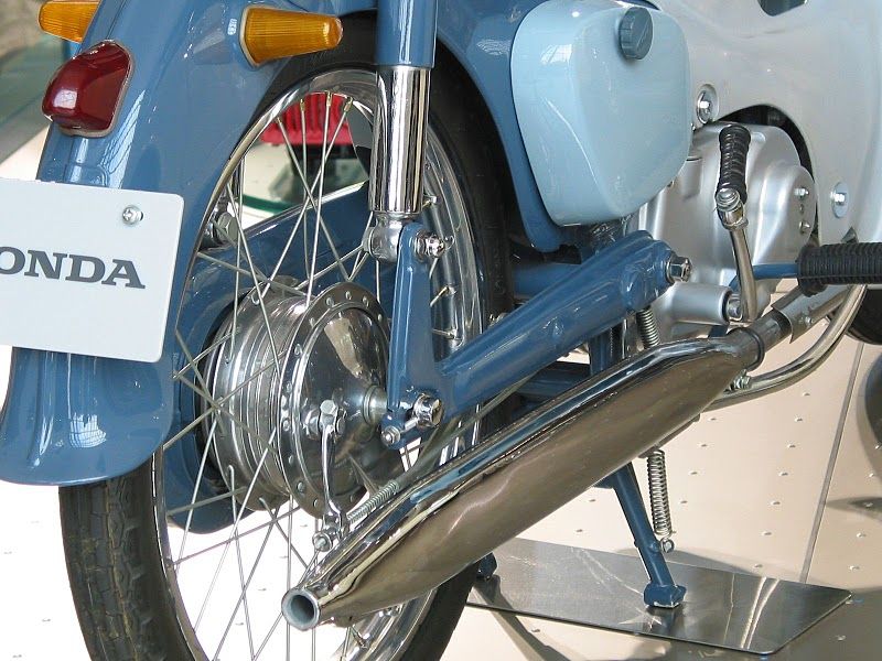

Postprzez ROMAN » poniedziałek, 18 lipca 2011, 20:34
Bajka. Może byś zrobił taką fotke w zbliżeniu jak ten oryginał z tylnim kołem?

Postprzez Macio4ever » poniedziałek, 18 lipca 2011, 21:44
ROMAN napisał(a):Bajka. Może byś zrobił taką fotke w zbliżeniu jak ten oryginał z tylnim kołem?
Wstydzę się, bo koło jest lekko paździarskie... Ale zrobię lepsze zbliżenie w końcowej galerii.
