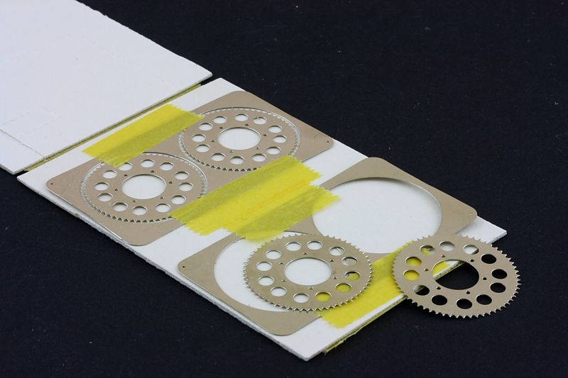

Crash pady powalają, możesz mi zrobić takie w skali 1:1 ? ;o) Zębatki wyglądają wyśmienicie.

Pady wyszły Ci super, idealnie. Fajnie, że tak dbasz o szczegóły i zgodność z oryginałem.
Zębatki ładne, nie da się ukryć ;o)

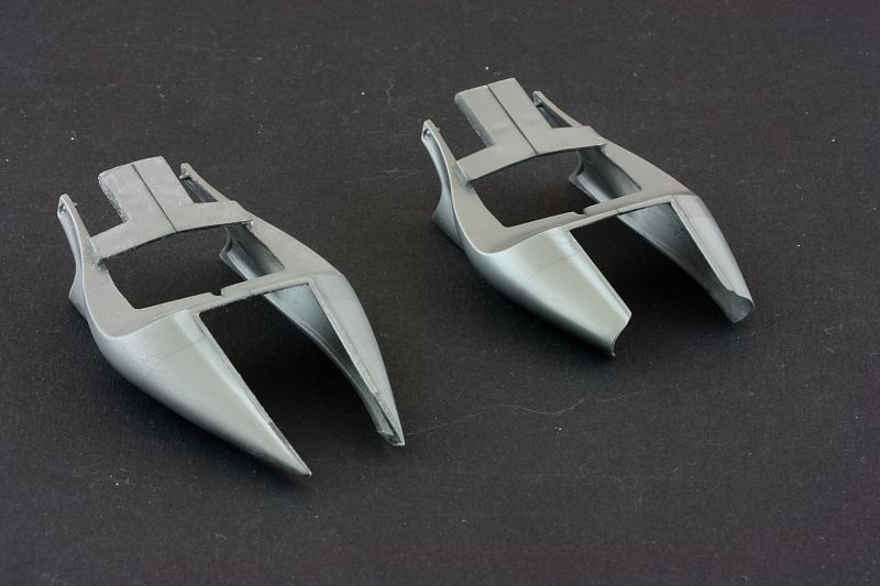

aby zrobić jakiekolwiek przymiarki musiałem jednak zacząć od owiewek a raczej ich dolnych fragmentów.
Obciąłem dolną część, na początek z bezpiecznym zapasem
następnie zrobiłem małe przymiarki
będzie trochę zabawy z poustawianiem tych rurek
od spodu będę musiał powiększyć otwory przy wydechu i połączyć większy z mniejszym

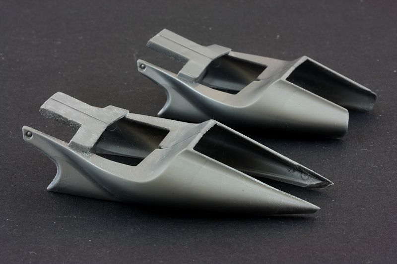

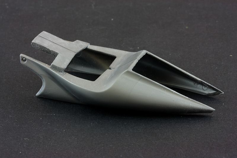

Dobrze by było również, aby owiewki weszły trochę bardziej tak, aby wydech trochę wystawał od spodu przez tą dziurę. Będzie jednak trudno uzyskać taki efekt, bo owiewka opiera się bokami o silnik i kolektory. Spróbuję wyszlifować owiewki od środka może coś zyskam w ten sposób.
Na początek przyciąłem nadmiar owiewek starając się uchwycić linię zbliżoną do mojego pierwowzoru
z przodu jeszcze do poprawy.
Połączyłem też otwory, ale będę musiał jeszcze je powiększyć przed puszczeniem poprzeczki konstrukcji chroniącej silnik
z przodu od czoła też jest parę rzeczy do zrobienia

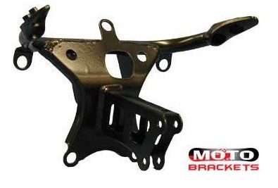

Teraz magluję wykonanie obniżonej przedniej owiewki. Oglądam zdjęcia i próbuję obmyślić jakiś sposób który nie byłby jak to się mówi totalną "sztuką" a trącił trochę realizmem.
Na fotkach Yamaszki Rapotownego jakie posiadam nie wiele widać. Domyślam się że najprędzej jakoś przerobił wspornik podtrzymujący czaszę. W oryginale wygląda on tak
zdjęcie zaczerpnięte z aukcji na e-bay.com
jak wygląda to w modelu widać na wcześniejszych fotkach.
