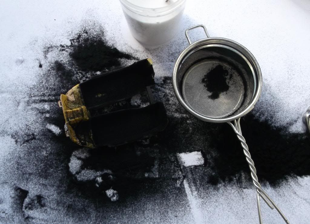

Może teraz coś zobaczysz... :
Według mnie jest zaskakująco równo zważywszy na fakt, że wszystkie czynności trwały jakieś... 5 minut, nie licząc schnięcia. Linku Ci nie podam, bo nie pamiętam, ale praktycznie nie ma co linkować. Zasady są proste. Bierzesz farbę w kolorze flocka lub zbliżonym. Może być półmat lub błyszcząca ze wskazaniem na półmat. Byle nie mat. Malujesz pędzlem flockowany element dość grubo uważając aby nie powstały łyse plamy nawet małe. Sypiesz flock przez sitko na maksa. Nie oszczędzasz. Odczekujesz 10 min i delikatnie dociskasz palcem. Delikatnie czyli ledwo, ledwo i zawsze po wierzchu warstwy grubo posypanej. Czekasz około 20 minut i pozbywasz się nadmiaru flocka. Jeżeli coś się nie przykleiło powtarzasz "operację", ale lepiej uzyskać widoczny na górze efekt za pierwszym razem.

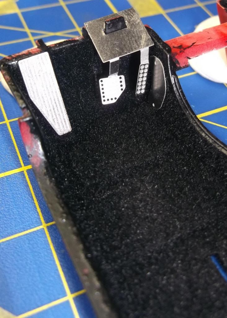

Postprzez Dorotka » środa, 25 czerwca 2014, 22:17
Tu chyba dobrze widać flock kładziony metodą "na farbę" ... No i widać też zupełnie nie przekonywujące pedały z KA Models.... :lol:
