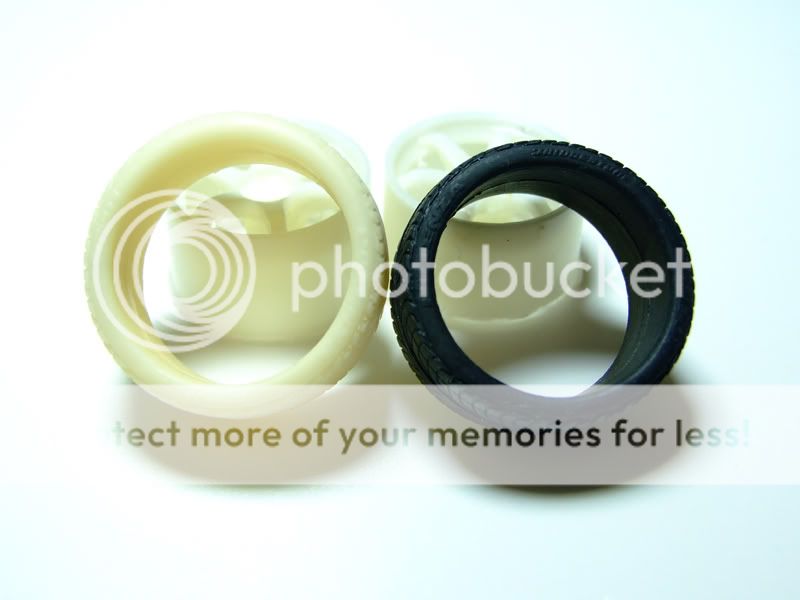

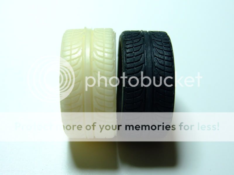

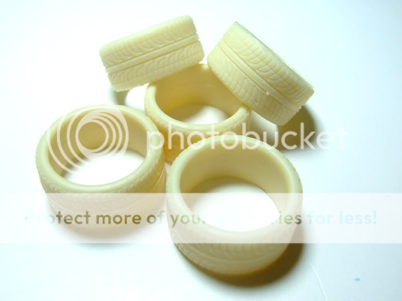

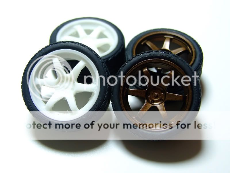

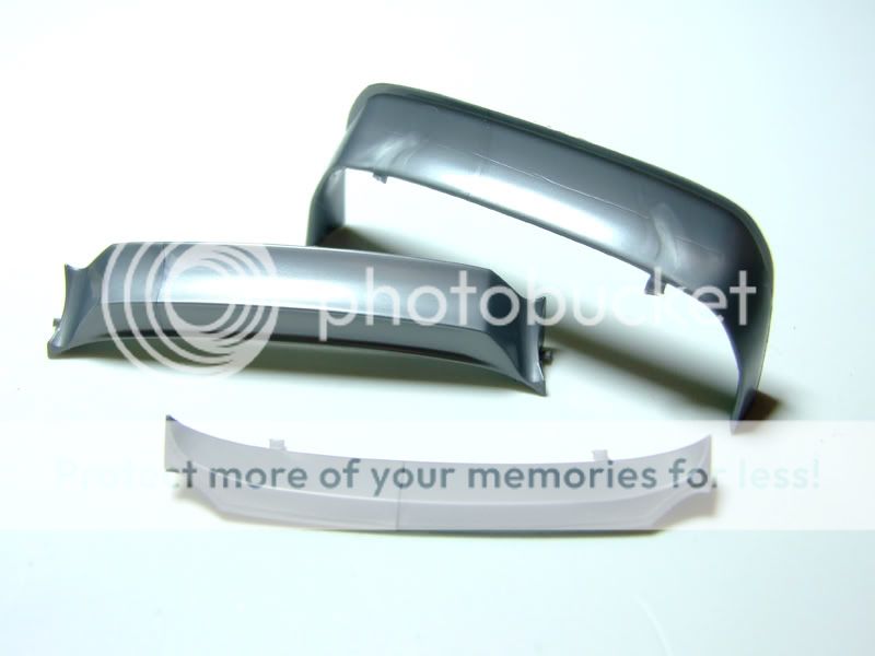

Zestaw tylnego spojlera od Peugota 206 WRC Tamiya - kilku częściowy - łatwiej będzie zapewne przerobić niż ten od Heller'a:

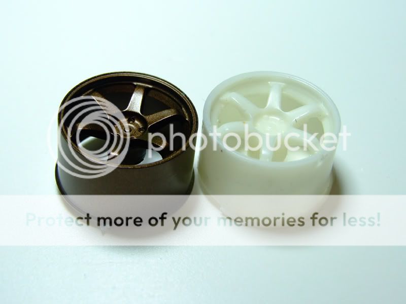

Oraz zestaw odlewów żywicznych felg i opon. Wzór felg jak i opon jest identyczny jak oryginał od Aoshimy - porównanie:
Przy odlewach zapewne trochę więcej pracy będzie ale jest opcja, że nie zdekompletuję zestawu Nissana :P Tak więc Plan A zakłada użycie felg i opon odlewów - Plan B - tych od Nissana.

A nie można kupić kół oddzielnie? Wydaje mi się, że można w hlj zamówić komplet o ile model jest wciąż produkowany. Odlewy niezłe ale co guma, to guma w przypadku opon.

A nie lepiej już było odlać felgę razem z oponą.
Jak ta żywiczna opona wchodzi?
Re: Subaru Impreza WRX STi - Ken Block - AOSHIMA - 1/24 - OPEN
Postprzez MesserDesign » piątek, 20 stycznia 2012, 20:42
Kazik Paweł nie był pierwsza osobą jaka prosiła o odlanie TE37 w tym rozmiarze. Nie odlewam felg z oponą, bo z reguły ktoś kto u mnie zamawia odlew, ma oponę, lub zamierza założyć inną ( opona typu naciąg, albo średni profil ).
W przypadku tych felg, oponę trzeba lekko od środka szlifnąć - ma we wnętrzu szew, co utrudnia jej założenie na felgę. Po takim zabiegu opona idealnie wsuwa się na felgę, nie pozostawiając żadnych szpar ;o)

A tym czasem to co, zrobiłem z tylnim spojlerem.
Na początek przymiarka Tamiyowskiego spojlera do kasty...
Na pewno spojler trzeba skrócić z wysokości o jakieś 2-3mm oraz poszerzyć w stronę oszklenia tylnej klapy też o ok 3-4mm.
Zająłem się pierw górnym płatem spojlera. Do poszerzenia posłużą mi arkusze polistyrenu o grubości ok 2mm. W tym celu wyciąłem dwa długie paski na ok ponad 1mm. Przyklejanie pasków było na kilka etapów, gdyż za jednym zamachem jak to potocznie się mówi by nie wyszło. Kleiłem CA górną część spojlera a potem po wyschnięciu profilowałem ramiona do kształtu spojlera. Czynność tą powtórzyłem do naklejenia kolejnego paska.
Dolną część spojlera też należy przerobić w tym celu odciąłem część elementu za pomocą Tamiyowskiego scribela
Następnie od czoła - strony oszklenia tylnej klapy podkleiłem paski polistyrenu, oraz odciąłem część elementu by był bardziej płaski. Kolejnym krokiem przeróbki było oklejenie z górnej strony cienki arkusik polistyrenu dla wyrównania powierzchni.
Elementy zostały wstępnie obrobione i przymierzone do siebie czy wszystko pasuję.
