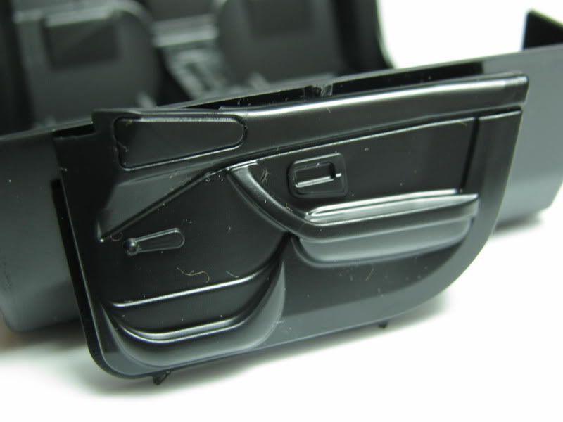

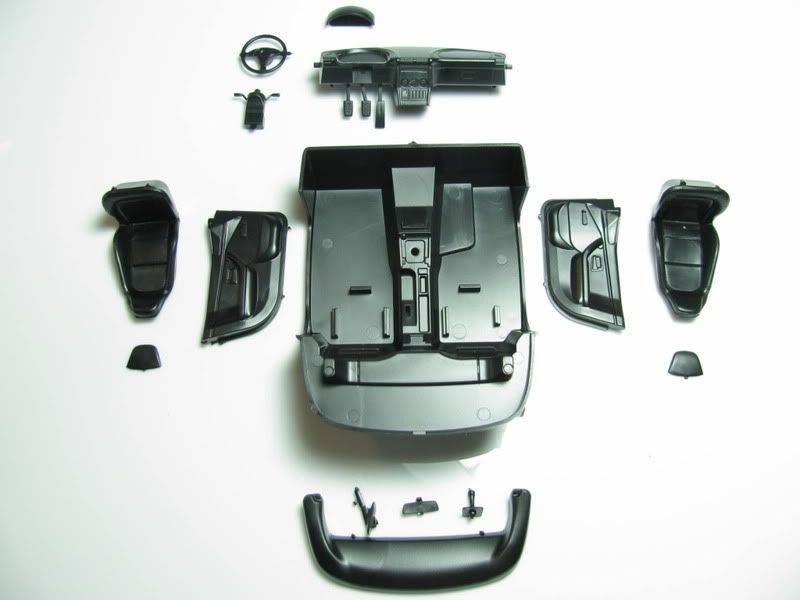

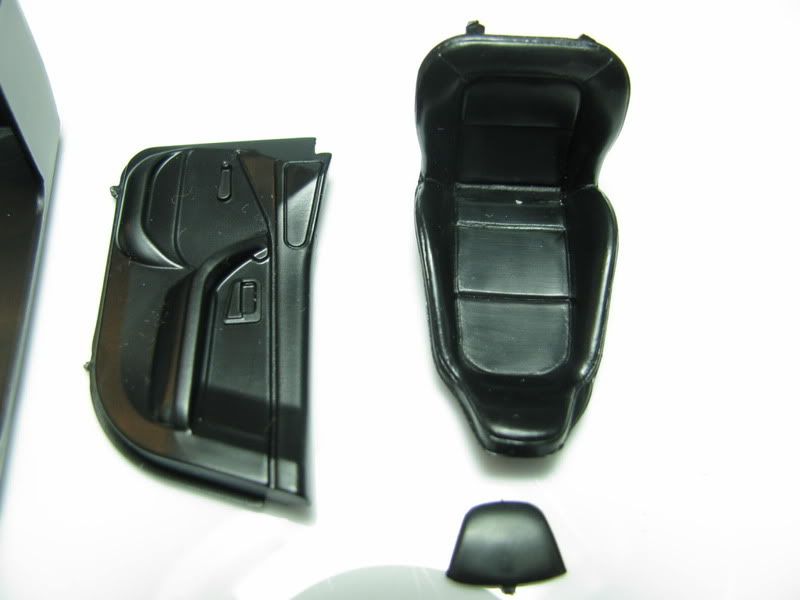

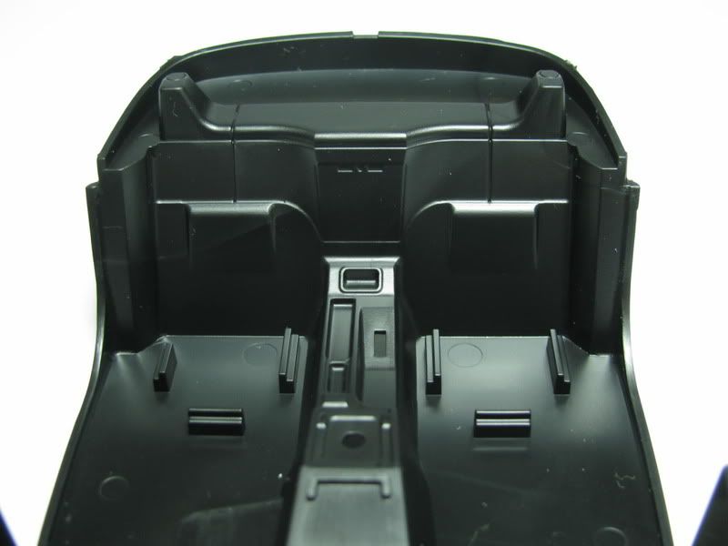

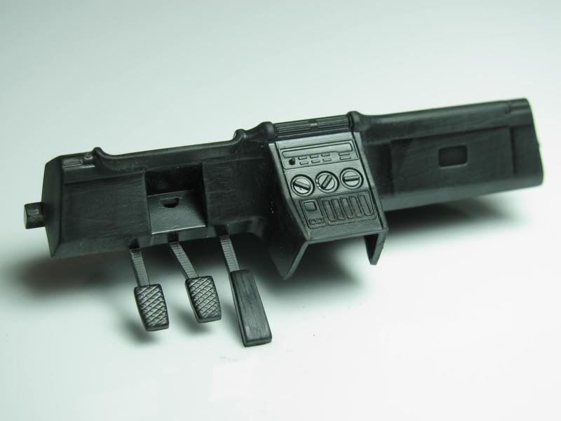

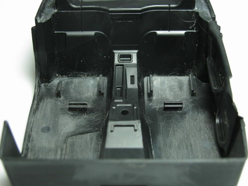

Wnętrze w tym modelu jest logicznie stworzone, elementy mają ładny podział i głęboki linie podziału. Detale są ładnie odlane, nie pozacierane.

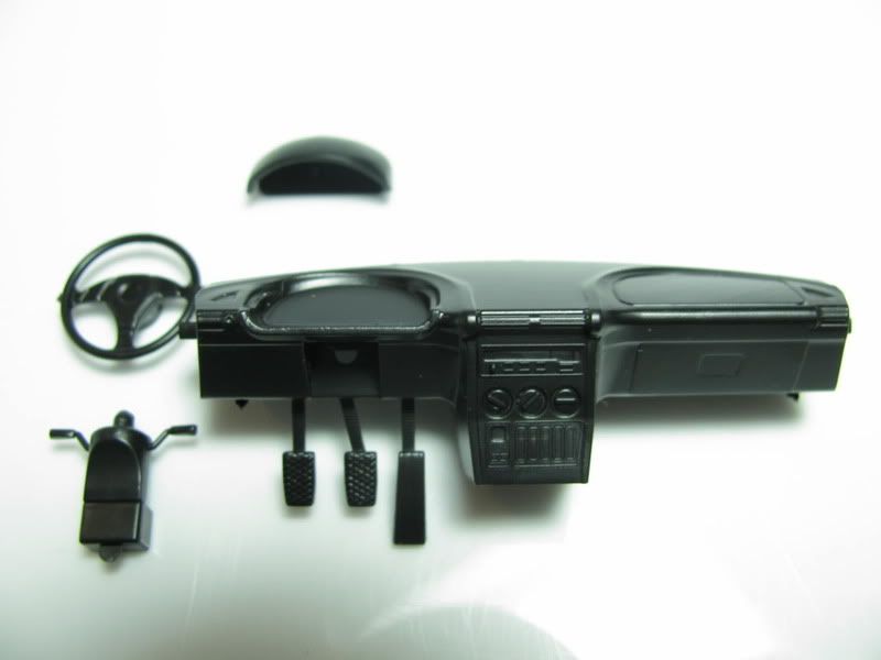

Tak wygląda całe wnętrze wycięte bezpośrednio z ramki:

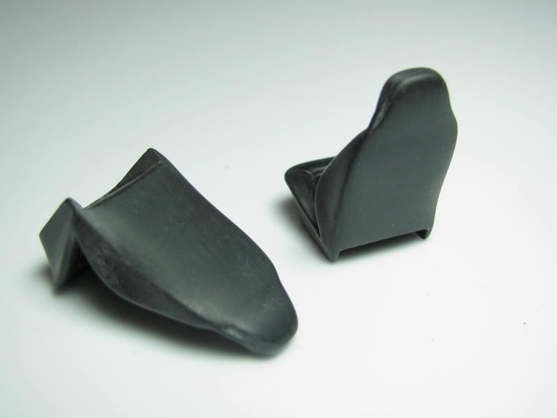

Na ostatnim zdjęciu widać, że Tamiya rozpieszcza nas śladami po wypychaczach. To jedyny minus wnętrza - ślady po wypychaczach - głębokie i dodatkowo umieszczone w miejscach trudnych do szlifowania.

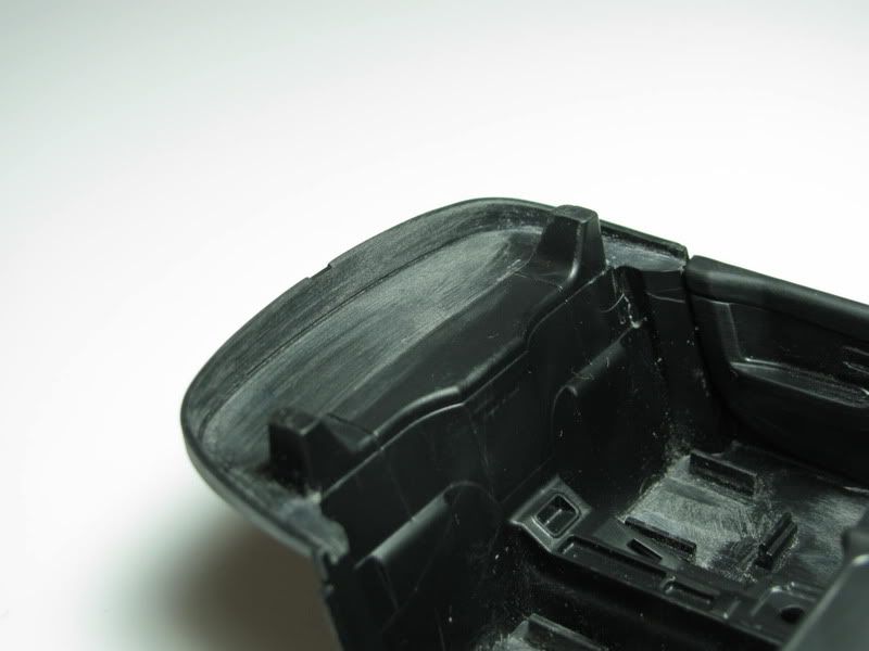

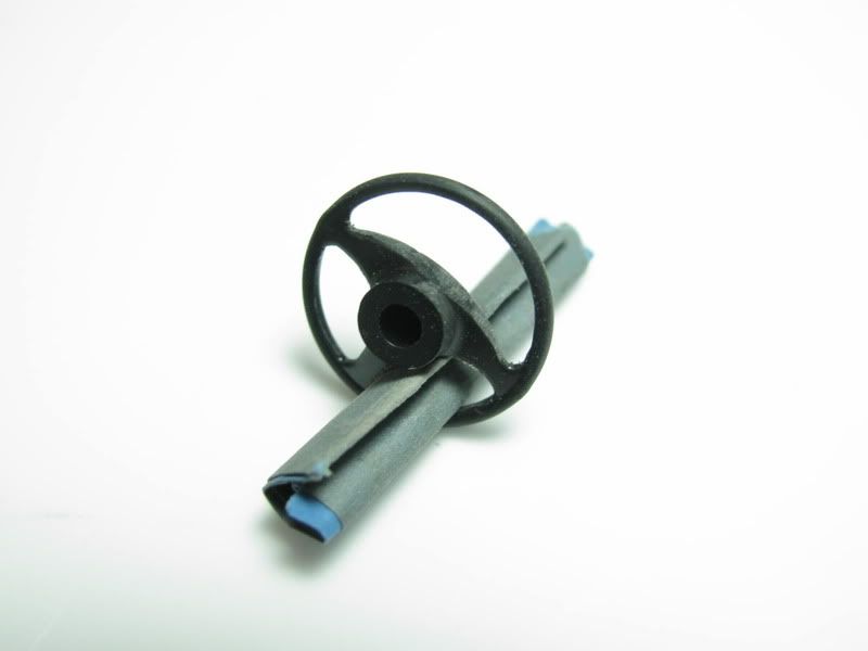

Na początek zabrałem się za oczyszczanie z wlewek i szwów. Trudno dostępne miejsca takie jak ramiona kierownicy, szlifuje z użyciem zrolowanego papieru ściernego wodnego. Bardzo ładnie usuwa wszelkie szwy i nierówności, dając ładną gładką i matową powierzchnie.

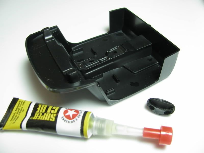

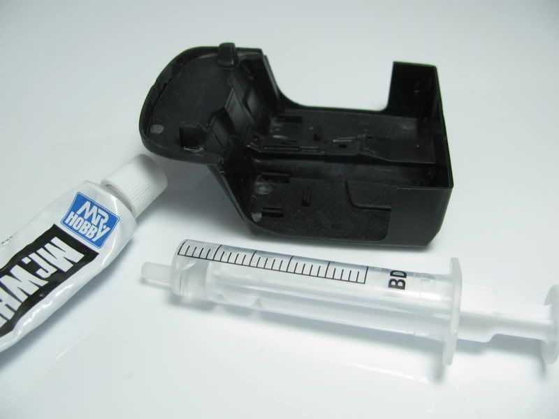

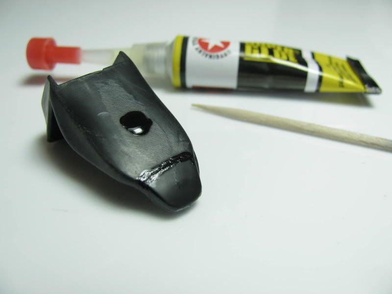

Następnie biorę się za fotele. Od tyłu posiadają one duży ślad po wypychaczu oraz element zaślepienia zagłówka, który trzeba zaszpachlować. Tu z pomocą znów przychodzi mi klej cyjanoakrylowy.
Po oszlifowaniu wyglądają tak:
Podobnie uczyniłem z wypychaczami we wnętrzu - nalałem na nie cyjanoakrylu "z górką" ale bez przesady.
I tym sposobem oszlifowałem wszystkie elementy wnętrza. Nie robiłem zdjęć drobnicy - jeszcze będą miały okazję być na pierwszym planie.
Na podłodze użyłem papieru ściernego o dość dużej gradacji. Jest to efekt zamierzony, gdyż w kolejnych odsłonach pokaże jak zamierzam nadać podłodze odpowiednią fakturę - w kilku etapach.

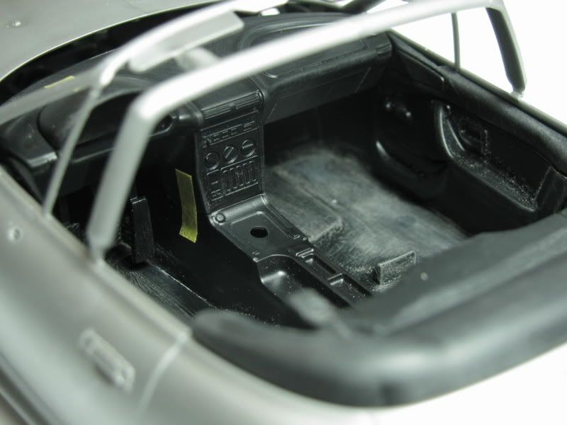

I na koniec jak to wygląda złożone na sucho.

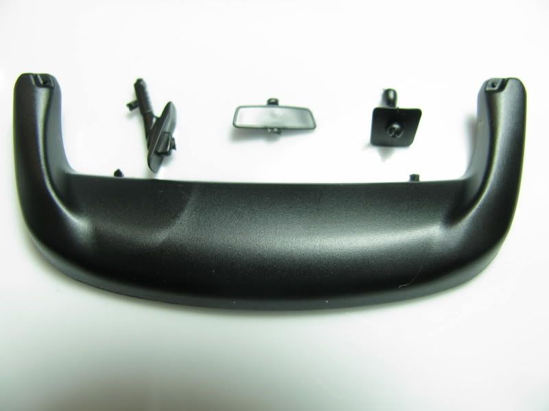

Kalka z zegarami to wypada na ten doklejany element?
Re: BMW Z3 - Tamiya - 1/24 - STANDARD
Postprzez MesserDesign » sobota, 22 października 2011, 13:36
Kazik tak - kalka z zegarami idzie na płaską wewnętrzną część tego półokrągłego elementu. Wybaczcie - nie opisałem, że to to, na wcześniejszych zdjęciach :oops:

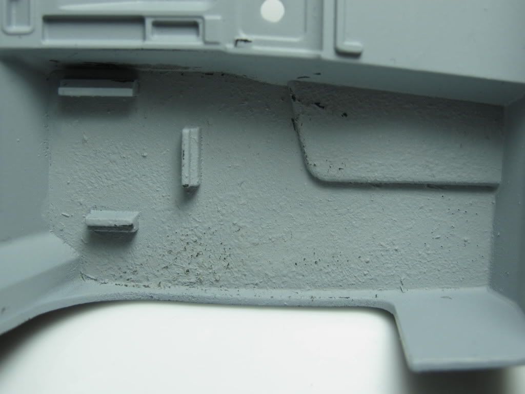

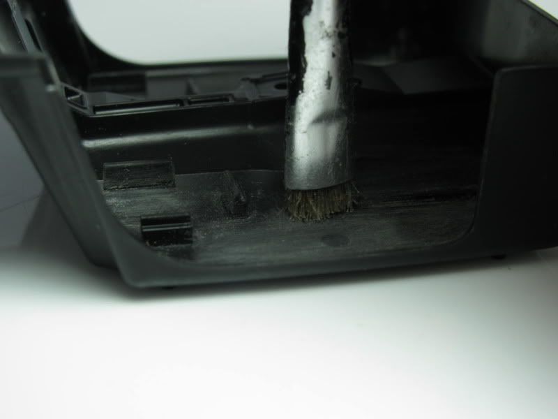

Faktura powierzchni

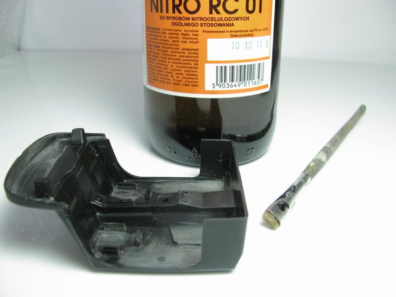

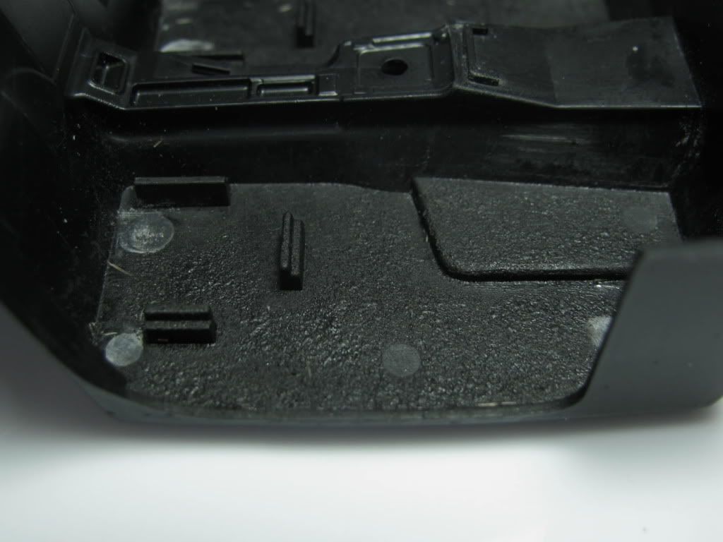

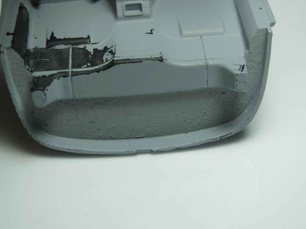

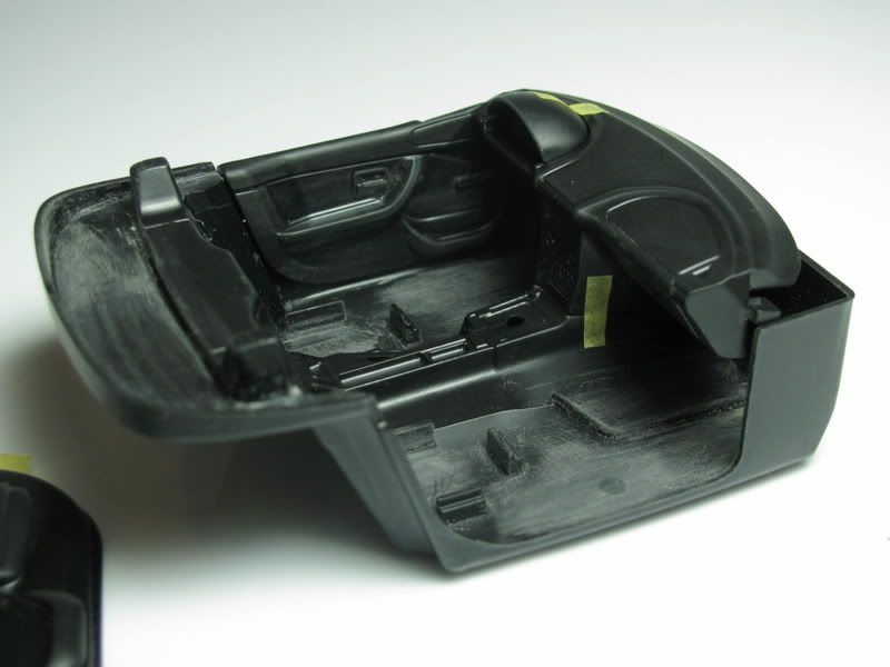

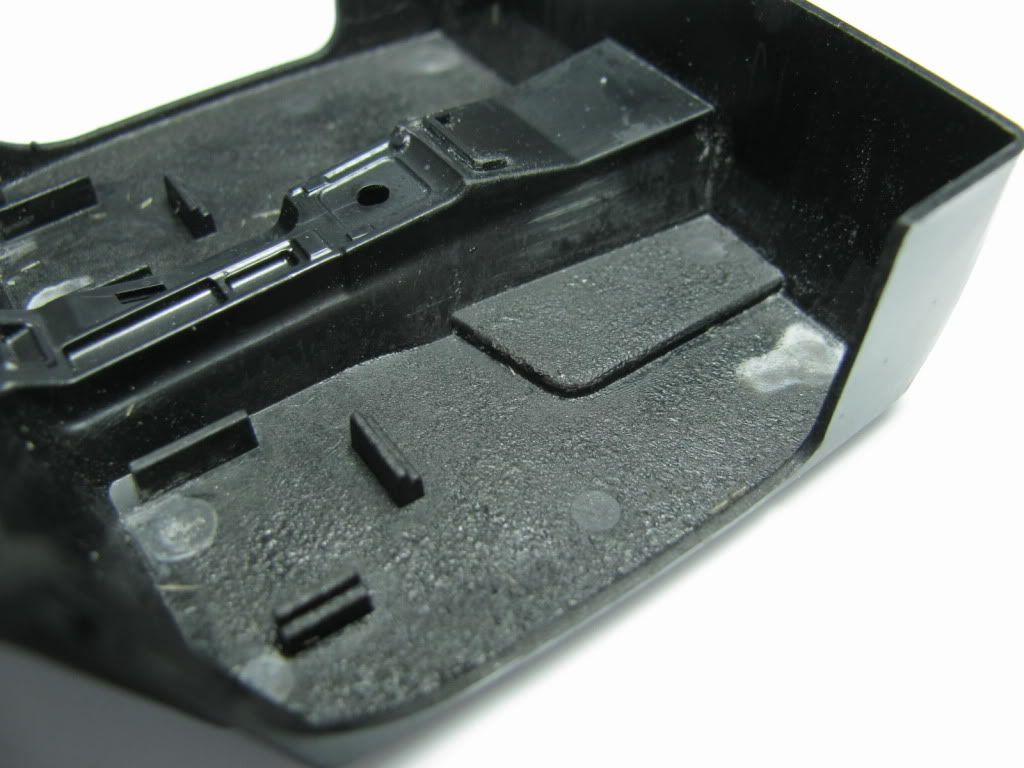

Jak już wcześniej zapowiadałem, zabrałem się za fakturę powierzchni na podłodze i tylnej półce. Do tego celu użyłem rozcieńczalnika nitro i sztywnego pędzla.

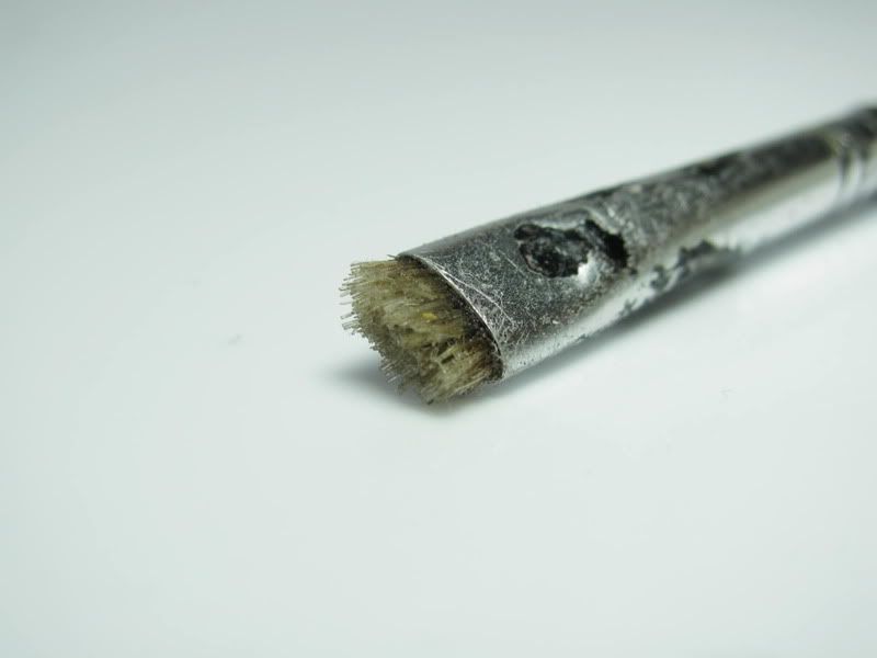

Pędzel musi być twardy - dobre do tego celu są tanie pędzle szczecinowe. Przycinamy jego włosie do długości 3-4mm - by się nie rozcapierzało przy uderzaniu.
Następnie maczając pędzel w nitro, strząsając nadmiar, tapujemy. Tapowanie to uderzanie pędzlem prostopadle do powierzchni - czołem włosia. Dlatego właśnie przycinaliśmy pędzel by był sztywny.
Cały proces powtarzamy do momentu uzyskania satysfakcjonującej powierzchni. Uwaga ! Nitro rozpuszcza plastik bardzo szybko - dlatego nie należy nakładać go za dużo na jedno miejsce, gdyż zamiast chropowatej faktury uzyskujemy zdeformowaną plamę.

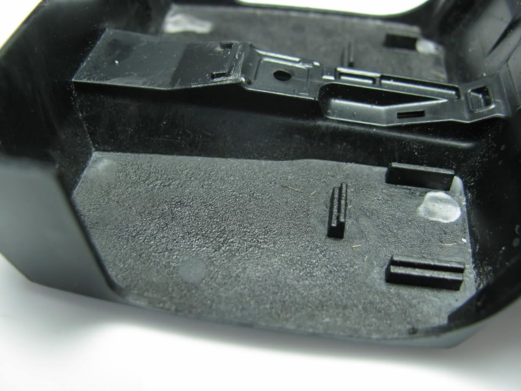

Tak to wygląda po pierwszym "tapowaniu". Niestety nitro nie rozpuszcza cyjanoakrylu, dlatego wyszły gładkie miejsca po wypychaczach.
Na wypychacze zastosowałem mieszankę szpachli gunze i rozcieńczalnika nitro. Za pomocą pędzla naniosłem grudkowatą mieszaninę na ślady po wypychaczach.

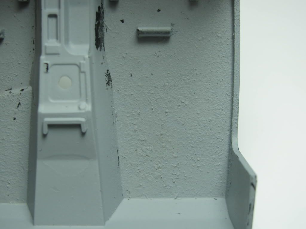

Tak to wygląda po podkładzie. Ideału nie ma, ale lepsze to niż idealnie gładka podłoga.

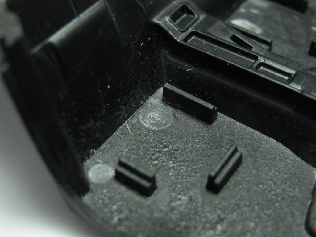

Odcinek 10
Zaślepki montażowe

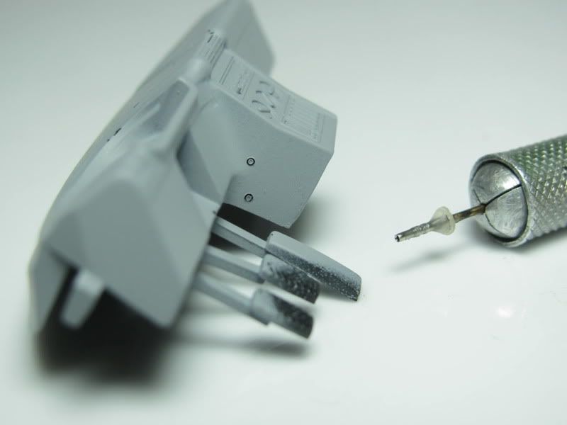

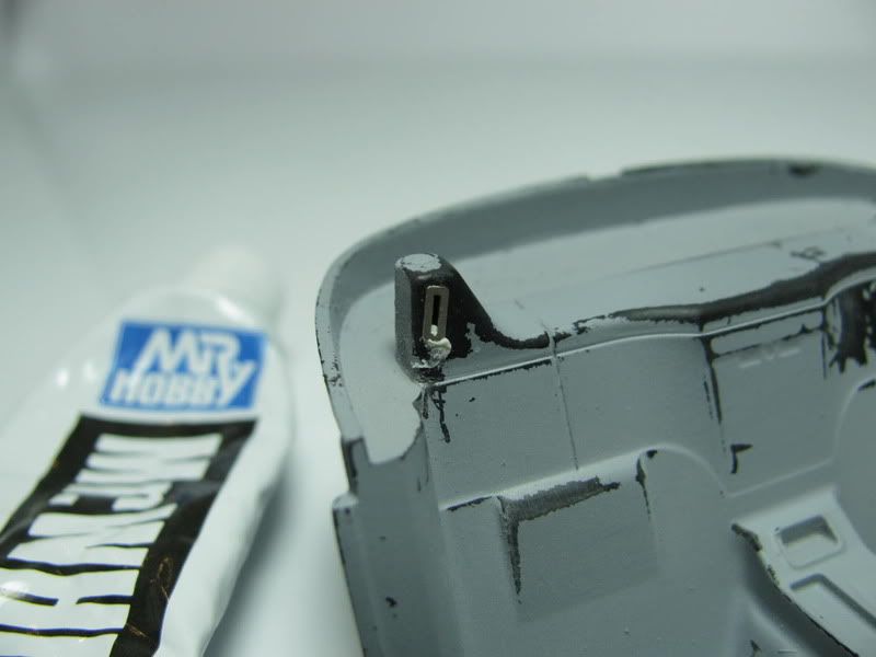

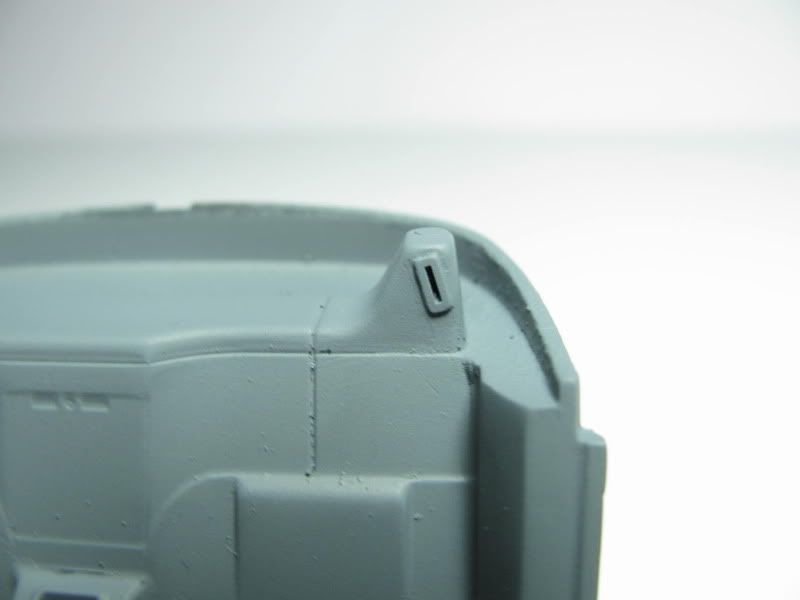

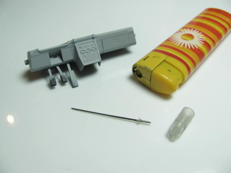

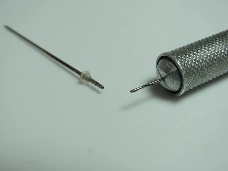

Kolejną rzeczą za jaką się zabrałem było dodanie zaślepek montażowych. Są one na bokach konsoli środkowej, i mimo iż wydają się niewidocznym detalem, warto je odtworzyć.

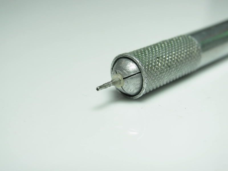

Do tego celu potrzebna będzie igła lekarska, wiertło oraz zapalniczka.
Za pomocą zapalniczki podgrzewamy igłę blisko nasady i szybkim ruchem ( pęsetą ) wyciągamy igłę z plastikowego wlewu.
Z tępej strony igły mamy frezowane od zewnątrz krawędzie. Za pomocą małego wiertła frezujemy krawędzie od wewnątrz.
Następnie osadzamy tak przygotowaną igłę w trzonku ( u mnie excel ).

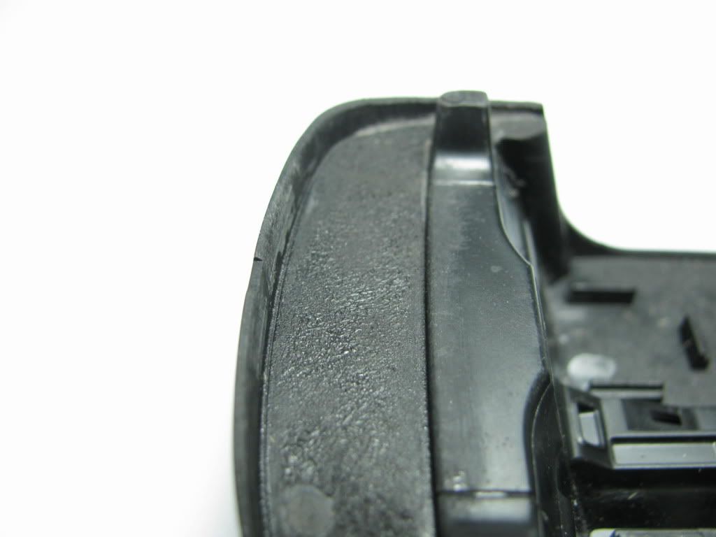

Przykładamy do miejsca w którym ma być zaślepka i dociskamy, delikatnie obracając trzonek. Powstaje mały, wycięty w plastiku pierścień, który imituje zaślepkę montażową.

Metoda z nitro dość ciekawa ale efekt po podkładzie jest taki sobie. Bardziej przypomina mi malowany tynk cementowo-wapienny. Przepraszam za skojarzenie.
Problem tkwi w tym że otrzymana powierzchnia nie jest jednolita. Tzn. są mniejsze i większe grudki a wykładzina podłogowa w samochodzie ma włosie na całości o takiej samej grubości.
Może będzie lepiej wyglądać w ciemnym kolorze.
Wydaje mi się że już lepszy efekt daje napylenie farby z większej odległości która zasycha w locie. W ten sposób uzyskana powierzchnia bardziej co prawda przypomina zamsz ale na pewno jest jednolita.

Kazik, Tatand zgadzm się z tym że efekt nie jest taki jak przy zastosowaniu flocku - nie ma co się oszukiwać - flock, to flock - nie da się go niczym zastąpić.
O opisanej przez was metodzie wiem, i zamierzam ja dodatkowo zastosować, ale było by to za mało na podłogę :-/
Zobaczymy jak po kolorku i po suchych kropkach będzie to wyglądać ;o)

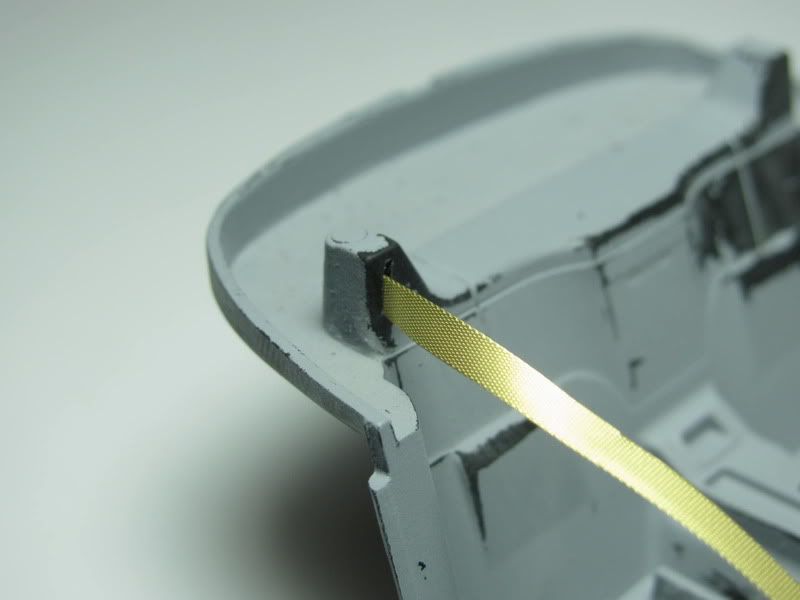

Odcinek 11
Pasy bezpieczeństwa

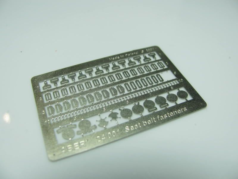

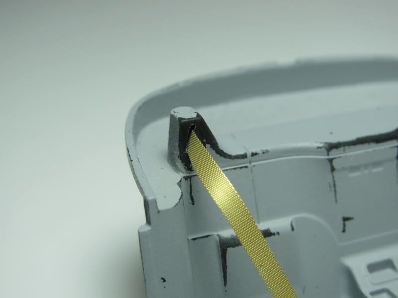

Z racji tego że regulamin w tym roku pozwala na wykorzystanie zestawu pasów, a mój model to kabriolet, to postanowiłem to wykorzystać. zmiksuję coś z zestawów: Aber, Crazy Modelers i Hobby Design.

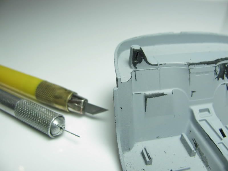

Polecam zestaw Aber'a - nie posiada on wprawdzie materiału na pasy, ale ma zaślepki "wychodzenia pasów", mocowania pasów oraz nity. Pozwala przy tym zbudować pasy "normalne", 4 i 6cio punktowe.

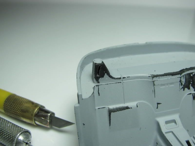

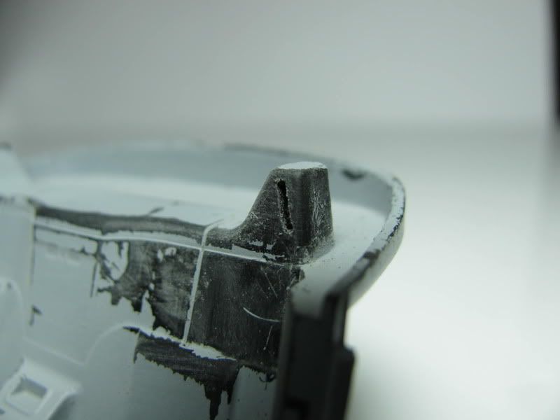

Przy pomocy małego wiertła i skalpela wiercę kilka otworów i wycinam szczelinę - w której będzie się chować końcówka pasa.
Nie musi być ona idealna, bowiem przyjdzie na nią zaślepka.
Przymiarka czy szczelina jest odpowiednia ( fototrawiony pas z Hobby Design ).
Po przyklejeniu Aber'owskich zaślepek okazało się że zrobiłem minimalnie za długa szczelinę. W ruch poszła szpachla
szpachla Gunze.
Po wyszlifowaniu i psiknięciu podkładam prezentuję się to następująco ( te paprochy znikną przed kolorem ):
ps - wybaczcie za ta niewyraźną fotkę :oops:

O ile pomysł z zaślepkami - bardzo dobry i efekt taki jak trzeba, to nitro + pędzel nie wygląda na dywanik. Osobiście, też poszedłbym w rozwiązanie z malowaniem.
Podkład Tamiya z butelki (nie ma nic wspólnego poza kolorem z tym z puszki) daje tak trupi i gruby mat, że efekt moim zdaniem będzie wystarczający dla imitowania dywanika.

Maćku problem tym że teraz już raczej nie odtworzę gładkiego plastiku na podłodze. Pomalowałem dziś kolorkiem i nie jest źle. Jutro wrzucę fotki to ocenicie jak to wygląda :)
Edit:
Ok, po wyschnięciu widać że wyszła masakra, zmywam farbę i postaram się wszlifować podłogę i tylną półkę.

A jak nafukałbyś farby tak jak pisaliśmy nie będzie wyglądać akceptowalnie?
Postprzez MesserDesign » niedziela, 30 października 2011, 23:27
Kazik pomalowałem bazowym kolorem, naniosłem dodatkowo fakturę którą opisaliście i niestety nie za bardzo to wyglądało.
I tak się cieszę, że spróbowałem, bo zawsze to nowe doświadczenie i przyda się do stworzenia np imitacji baranka na podwoziu czy nadżerek w metalach/brudu ;o)
Podłoga już zmyta z farby, przeszlifowana gruboziarnistym papierem - jutro podkład, to zobaczę jak to wygląda. Mam w zanadrzu jeszcze jedną metodę - kolega z forum na to wpadł - więc może wypróbuję - jak będzie zgoda komisji :P
