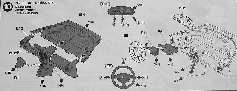

ETAP 10

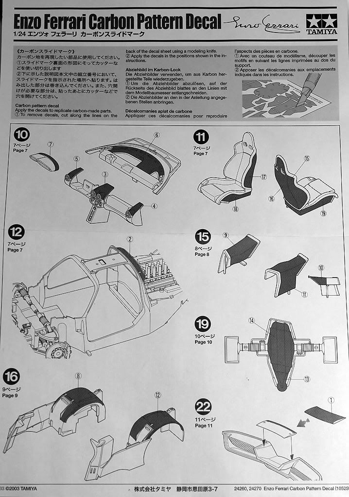

Dzisiaj deska rozdzielcza z konsolą środkową i kierownicą. Jest troszkę carbonu ale ponieważ kali są standardowo w zestawie więc nie ma problemu z klasą konkursu :P . Na dowód instrukcja z pudełka...
Carbon kładłem pierwszy raz w życiu więc obawy były duże. Tamiya robiąc kalkę z wyrysowanym od spodu szablonem dała bardzo mały zapas - od biedy dałoby się powtórzyć kilka mniejszych części... Moje obawy były niepotrzebne :D kalki układały się idealnie. Po potraktowaniu ich softerem przybierały dowolny kształt jakby były z gumy :lol: . Trzeba jednak bardzo uważać, generalnie w tym modelu wszystkie kalki są bardzo cienkie i po zbyt obfitym softerze łatwo się rwą... :twisted: . Nie wymagają też długiego moczenia ;o) .
Deska wyszła tak:
Przy ostatnim zdjęciu celowo zmniejszyłem GO - chciałem pokazać liczniki....
Sam wyświetlacz LCD oraz prędkościomierz i obrotomierz zalałem obfitą kroplą bezbarwnego oleju co by imitował szybkę.
Ogólnie jestem z całości zadowolony, tym bardziej, że na żywo prezentuje się to dużo lepiej (zoom obnaża to czego oko nie wychwytuje...)

Postprzez DarkWing » wtorek, 10 stycznia 2012, 21:34
Kilka słów wyjaśnień i odpowiedzi ....
Carbon - faktycznie jego faktura nie jest zbyt udana, a i skala raczej nie trzyma 1:24 w stosunku do oryginału. Myślę, że gdyby był faktycznie w skali to najnormalniej byłby zbyt drobny i raczej dostrzegalny z lupą. Zdjęcia (powiększenia) jeszcze ten efekt zwiększają, dodatkowo szczegóły na fotkach są troszkę przerysowane, co też nie sprzyja ogólnemu wrażeniu :-/ . Patrząc jednak na części zamontowane w gotowym modelu nie będzie to tak raziło. Pierwsze wrażenie i skojarzenie będzie... " o, carbon jak prawdziwy" i o to chodzi ;o), o pierwsze skojarzenia i wrażenia.
Faktycznie, podobnie jak folia w przedziale silnikowym można było tu zastosować lepsze kalki, z lepszą fakturą. Można było różnież spróbować namalować sobie carbon własnoręcznie (pończocha lub siatka). Ale.... po pierwsze model robię w Standardzie więc wszelkie zmiany odpadają (nowe kalki itp). Malowanie? Raz, że nie wiem czy jeszcze mieściłoby się w klasie, a dwa uważam, że zastosowanie takiej techniki wybiega już dość daleko od założenia zrobienia modelu PZP. A pamietajcie, że chce pokazać jak można zrobić model stosując tylko i wyłącznie to co w pudle oraz przy użyciu podstawowych techniki modelarskich - w tym malowanie. Aha... i nie chcę tu wywoływać dyskusji co jest podstawową techniką, a co już nie... :P. Przyjmijmy, że wyjęcie aero, jego przygotowanie i malowanie nim to już granica podstaw. A malowanie np. carbonu z aero ale przy użyciu innych materiałów (rajstopy, siatki itd) to już jakiś własny wkład twórczy i coś więcej niż przewidział producent.
Teraz co stosowałem - dla tych co pytali:
Płyn do kalek - Mr. Mark Softer
Farby - tamiya TS-29 black semigloss (spray), X-7 red, XF-1 black matt, ModelMaster 1418 Aluminium Non Buff
Lakier do zegarów - ModelMaster 1561 Glosscote - nakładany za pomocą wykałaczki (koniec wykałaczki przycięty i opiłowany żeby nie był ostry).
Teraz zastanawiam się nad wnętrzem. Czy robić ściśle w-g instrukcji czy może "upiększyć". Chodzi mi o to, że instrukcja przewiduje wszystko w czerni (półmat i mat). Może przy fotelach i boczkach drzwi porobić wstawki w kolorze nadwozia - żółtym. Tylko jeśli tak to czy nie powinny też być w desce rozdzielczej :?: :roll: Sugestie mile widziane... :D
Druga sprawa - kolor nadwozia. Żółty, to nie ulega wątpliwości ale.... Zgodnie z wytycznymi ferrari powinna być zwykła żółć lakierowana (nie metalic) TS-16. OK ale dzisiaj znalazłem jedną puszkę Tamiyi TS-47 Chrome Yellow :mrgreen:. Nie ukrywam, kusi mnie jak nie wiem co żeby jej spróbować..... :twisted: Boję się jednak, że zmarnuje model. Jak Wy uważacie ?
Sławek (DarkWing)
