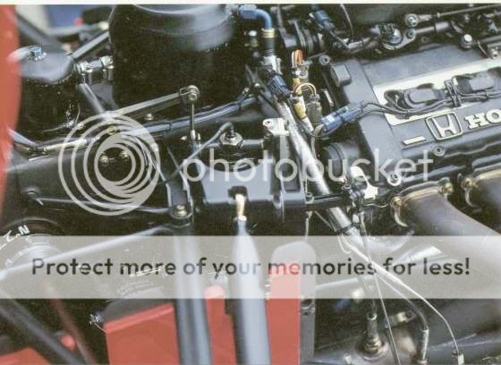

Na początek cieszę się, że w końcu prace ruszyły :) .
Póki co postęp mały więc nie ma co zbytnio oceniać... ale, wnęki gniaz zaworów mają troszkę poszarpaną krawędź. Jeśli zaś chodzi o sam blok to czarny ładny, jednak... czy nie za ładny ??? Taki bardzo gładki, czy powierzchnia nie powinna mieć lekko chropowatej struktury ? Nie wiem jak w hondzie ale wiem, że taka jest np. w Lotusie... Ale nie wiem, dlatego tylko pytam ;o). No i ta skrzynia biegów :-/ , dokładnie tak jak pisze Jakub476 - brąz + szary metalik lub lepiej gunmetal. Domyślam się, że wszystkie skrzynie bolidów mają podobny kolor, co wynika z zastosowanego materiału. Ja w swoim Williamsie do tej mieszanki dodałem ciut złota (coby było ładniej :P - nie robie repliki więc pozwoliłem sobie na takie małe odstępstwo od oryginału). U Ciebie niestety nie widać różnicy miedzy blokiem a skrzynią (może to z powodu zdjęć).

Re: McLaren MP 4/6 Honda Tamiya 1/12
Postprzez cayman » niedziela, 18 marca 2012, 20:20
PiterATS napisał(a):
cayman napisał(a):
PiterATS napisał(a):A dlaczego skrzynię biegów pomalowałeś na czarno :?:
Przeczytaj wątek i tam napisałem w jakim kolorze pomalowana jest skrzynia biegów czyli dark iron (ciemny szarny )
tak jak miały oryginały.
Na pewno?
http://www.h3.dion.ne.jp/~mokei/image/mp6-eg2.jpg
Tutaj widać, że skrzynia ma bardziej brązowo-mosiężny kolor. Nie wiem co to jest za stop metali. Chyba że dysponujesz jakimś zdjęciem z czarną przekładnią?
To jest fotka modelu a nie oryginału.Tak sobie modelarz z instrukcji Tamiji wymieszał i tak ma.
Skrzynia biegów jest ciemnoszara szara a nie czarna
A to jest fotka oryginału( posiadam dokumentację zdjęciową)
Pozdrawiam Piotrek
cayman

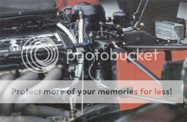

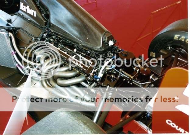

Postprzez cayman » niedziela, 18 marca 2012, 20:47
DarkWing napisał(a):Na początek cieszę się, że w końcu prace ruszyły :) .
Z niecierpliwością czekam na więcej :D
Sławek nie będę pisał tego samego dwa razy ,fotki oryginałów wrzuciłem,a te dokładnie jak pisze Jakub 476 to jest tylko przepis kucharski Tamki :lol: .Posiadam całą dokumentację tych bolidów.Porowatość jest na całym silniku jak i również na skrzyni napędowej to widać na deklach zaworowych na fotce 7 i 8.
Wnęka z jednej strony jest do drobnej korekty ale to już pisałem wcześniej bo korekty będę robił w fazie końcowej.
Różnica jest widoczna na fotce 6 .Dekiel jest ciemnoszary a główka jest w czarnym półmacie.
Pozdrawiam Piotrek
Postprzez Kazik » niedziela, 18 marca 2012, 21:01
Widzę Piotrze że koledzy Ci nie odpuszczą.
Wywindowałeś poziom swoich prac przy okazji konkursu i teraz jesteś rozliczany z takiego poziomu :)
Ale to bardzo dobrze będziemy mieli konkretne warsztaty na forum.
Faktycznie jak pokazałeś fotki referencyjne to widać że kolorystyka i faktura jest chyba ok. Chociaż ten szary słabo widać na fotkach.
Postprzez cayman » niedziela, 18 marca 2012, 21:48
Kazik napisał(a):Widzę Piotrze że koledzy Ci nie odpuszczą.
Marek fotki stare bo z lat 80-tych.Szary na oryginałach widać słabo to i u mnie musi być tak samo. :->
Na fotkach org. bloku silnika też nie widać dużej porowatości a raczej jak przejrzałem kilkadziesiąt fotek to też się delikatnie świecą.
Proszę oto następne fotki.
Pozdrawiam Piotrek
