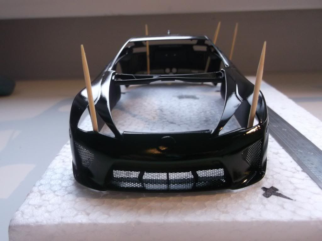

Nie ukrywam, że właśnie na twój odzew liczyłem (twoja Yamaha powaliła mnie na tyle, że swój model schowałem do szafy i stygnie). Jest tak na teraz: podkład to Gunze (Mr.Finishing Surfacer 1500 Black ), na to dwie dziś wylane warstwy GX-2. Po malowaniu nic nie było ruszane, żadnej polerki. Wygląda to nawet lepiej niż na zdjęciach ale to oczywiście nie koniec jest. Nie wiem czy nie psiknąć jeszcze ze dwa razy? Planuje tak:
1. Spolerować to Mr. Compound (Fine) i później Super Fine.
2. Jeżeli po pkt. 1 będzie ok to położyć napisy i znaczki (naklejki - nie kalki). Jeżeli nie będzie ok, trzeba będzie jeszcze dać ze dwie warstwy chyba.
3. Polać całość lakierem Gunze tym błyszczącym (jeszcze tylko muszę sprawdzić czy napisy nie są matowe ale chyba nie) i dokończyć polerkę pastami Tamiya.
4. Zainstalować światła.
5. Zainstalować szkło.
Taki jest plan :) Wniósłbyś jakieś poprawki?
Dopisane
Obejrzałem teraz ten lakier w szkłach powiększających i wychodzi na to, że trzeba będzie zrobić jeszcze jedno malowanko. Malowałem używając rolki po papierowym ręczniku i oczywiście zapomniałem domalować nadkola. Ponadto wykryłem, że minimalnie odkleiła się jedna z przednich siatek a z tyłu trzeba pojechać papierem ściernym po niedoszlifowanej poprzeczce.
Tak więc do planu dochodzą dwa punkty - poprawki i malowanie. A później tak jak napisałem :P

Po kolei:
1.Masz skórkę pomarańczy czyli matujesz lekko papierem wodnym i nic nie polerujesz.
2.Kładziesz dekale.
3.Kładziesz 3-4 warstwy lakieru bezbarwnego.
4.Po trzeciej warstwie lakieru bezbarwnego delikatnie matujesz i po umyciu kładziesz ostatnią warstwę.
4.Matujesz micromeshami i polerujesz pastami.

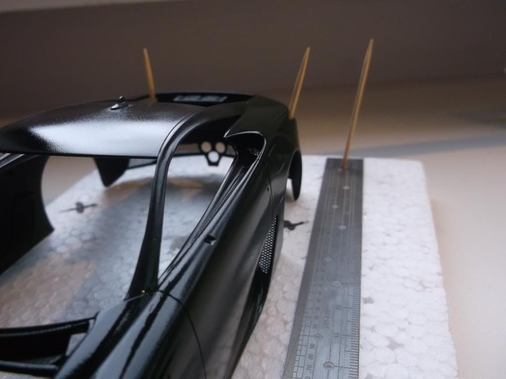

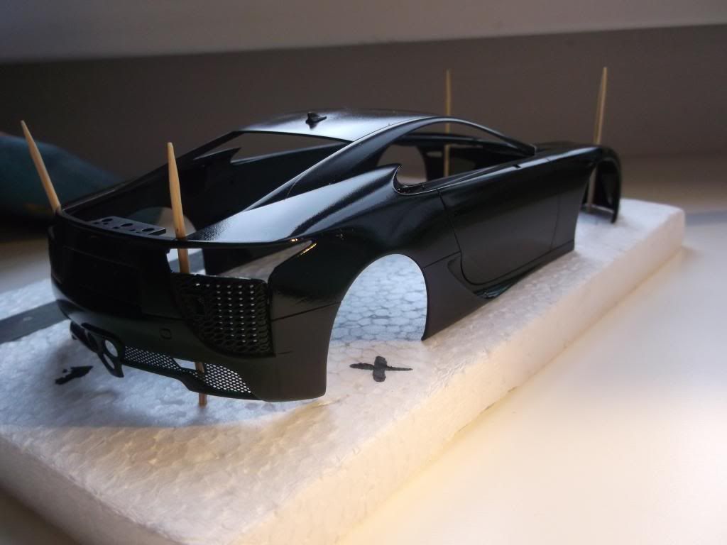

Dzięki Piotr! Nie pozostaje mi nic innego jak postąpić zgodnie z twoimi wskazówkami. Dwa pytania odnośnie tego lakieru.Ile dać mu czasu - 12, 24, 48h? Czy zaczęcie od papieru 6000 wystarczy czy ostrzejszy? Na zdjęciach poniżej więcej widać i lakier ma 5 godzin schnięcia za sobą.

Pastą przed lakierem bezbarwnym bym nie próbował bo potem będzie ciężko odtłuścić.
Skórka nie jest duża.Przeleć micromeshem 6000 i wystarczy a dopiero po trzeciej warstwie lakieru bezbarwnego w zależności jak duża zrobi Ci się skórka to zrób fotki i wtedy zadecydujemy od jakiej gradacji zacząć.
GX-czarnego jutro możesz śmiało potraktować micromeshem,jedynie uważaj żebyś się nie przetarł do podkładu.
