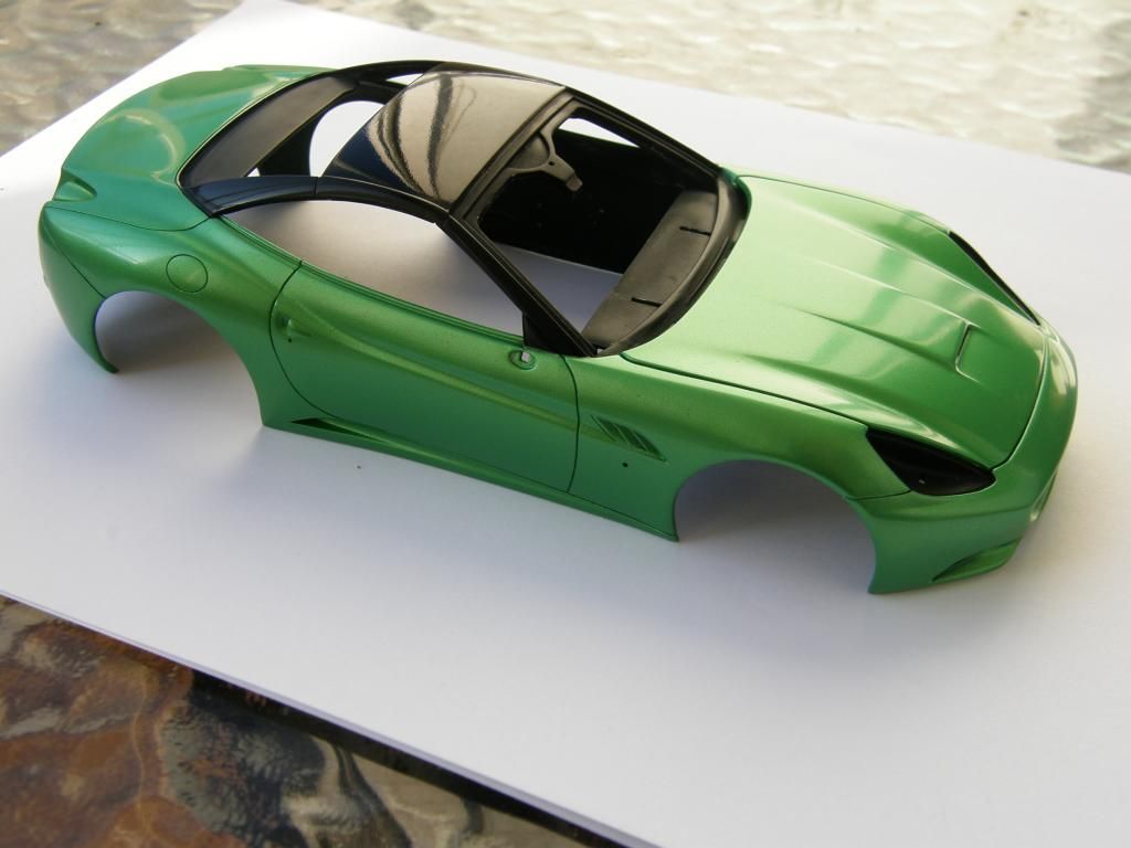

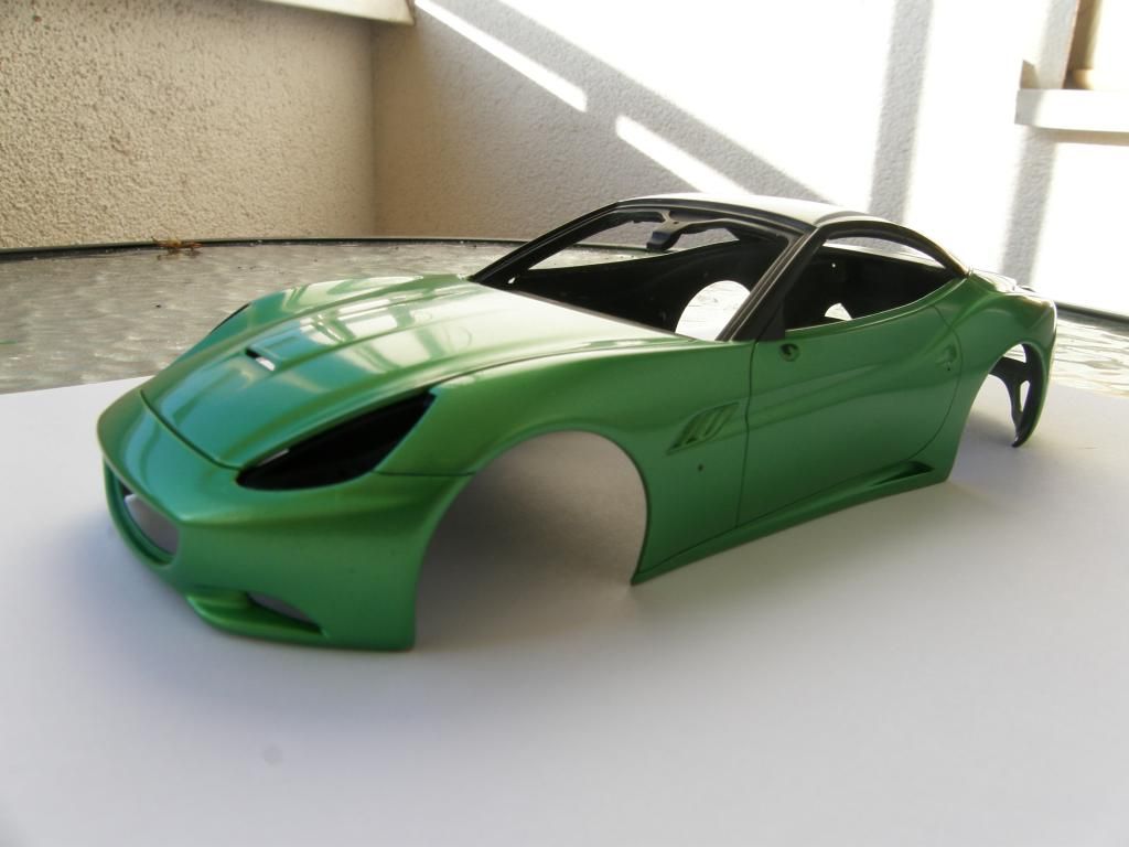

Poszedł już wosk :) Podsycha i zobaczymy jak będzie po polerowaniu. Maska wygląda całkiem, całkiem. To chyba z lenistwa trochę :lol:

Wyniki walki z pierwszą warstwą wosku są, że tak powiem zadowalające. Jak na model, który miał być i jest traktowany light'owo to nie jest źle. Trochę poprawek jeszcze..., dwa kolejne woskowania i dam sobie z budą spokój. W sumie po 15 latach modelarskiego nic nie robienia, nie ma się co stresować :mrgreen:

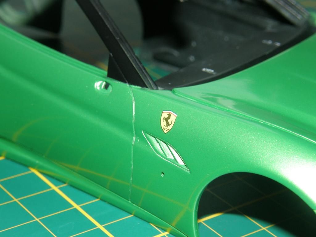

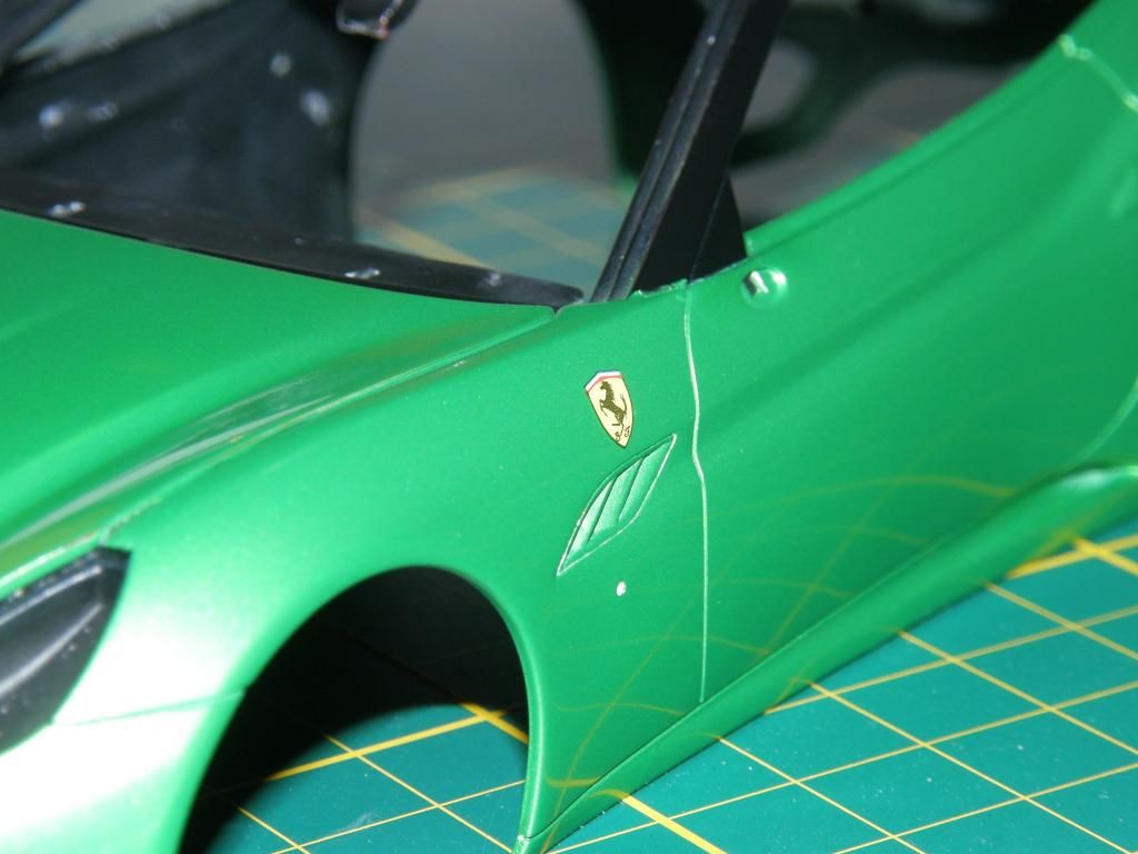

Posucha czasowa, ale doszły kalki. Początkowo miały być stickery z HB ale to co dostałem - jeżeli chodzi o wyrazistość rysunku - do niczego się nie nadaje. Zresztą jako modelarski matoł najpierw woskowałem, a do woskowanej powierzchni ni jak tych stickerów "nie szło" przykleić. Tak więc ostatecznie poszło to, co było w zestawie. Wyszło jak wyszło :)

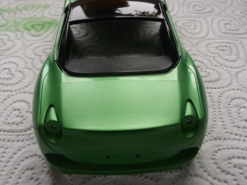

Ech .... Nie taka fajna.... Z tyłu się jakoś przetarło..... Kłaść na całą klapę lakier, czy jest jakaś "metoda punktowa"?

Ja bym psiknął kilka mgiełek punktowo z aero, a potem wymaskował karoserie i pomalował na gotowo cały panel, żeby ewentualne różnice zgubić na linii podziału :)

Dzięki! Tak chyba zrobię. Zobaczymy jaki będzie efekt.... Jeszcze raz dzięki.

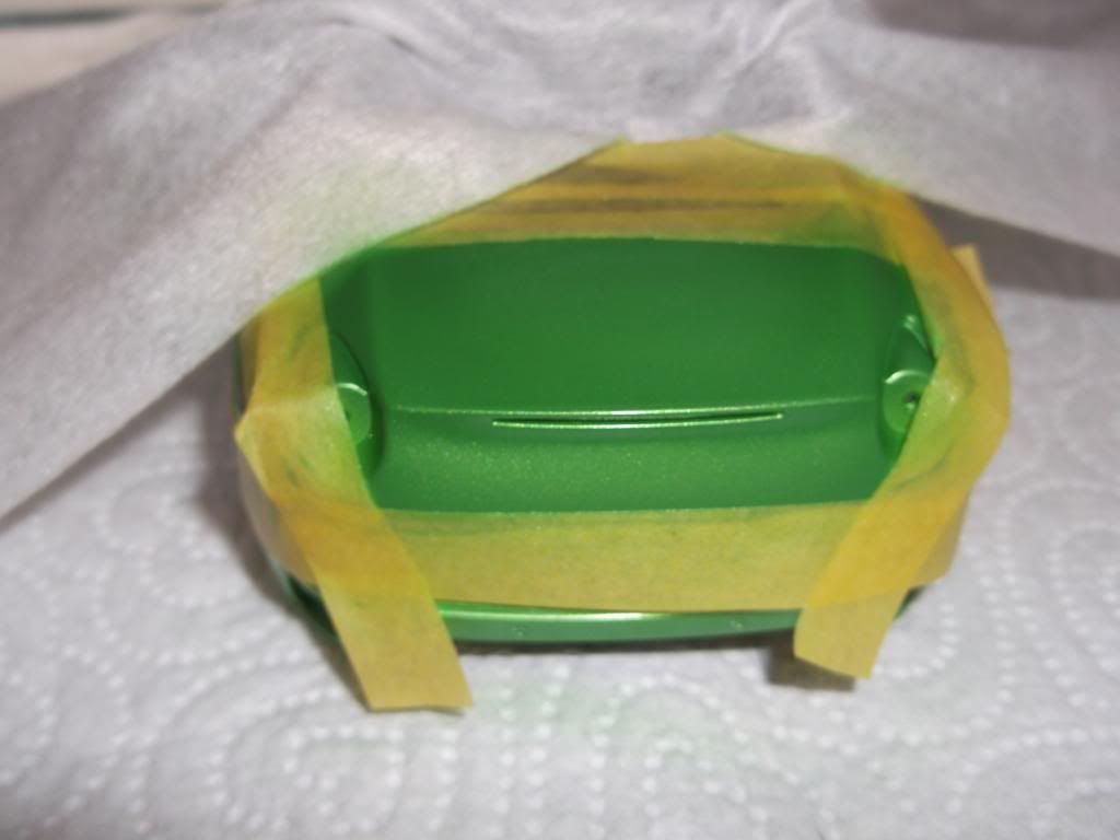

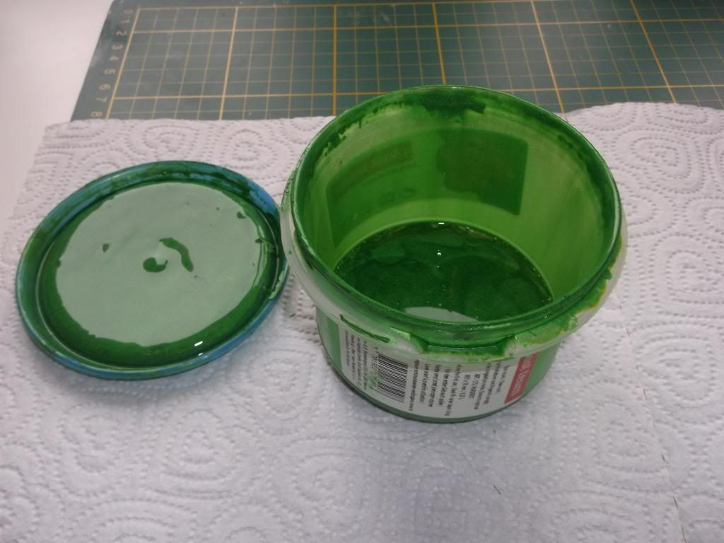

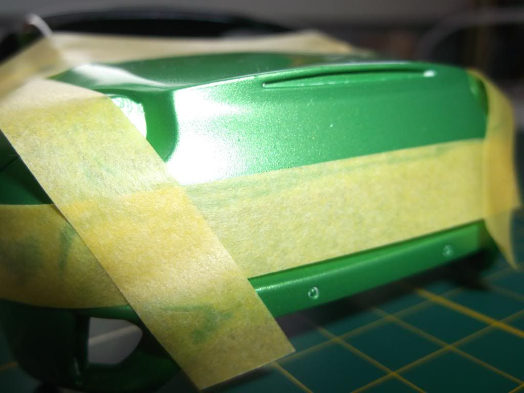

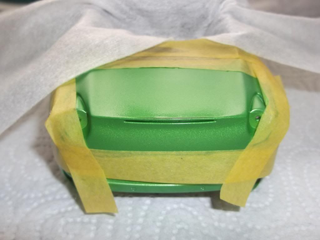

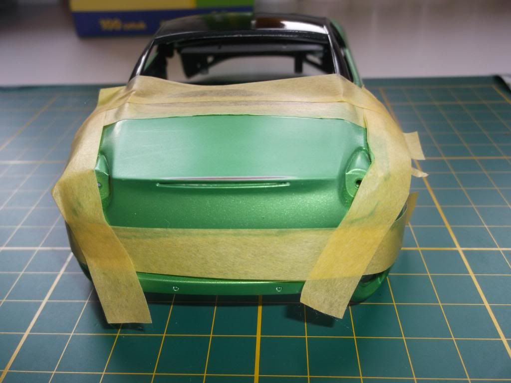

Powalczyłem z pechowym przetarciem na tylnej klapie… Chyba nie taki diabeł straszny jak mi się wydawało . Po poniżej opisanej operacji dam temu przeschnąć ze dwa dni, potraktuje papierem 4, 6, 8 tyś., zawoskuje i mam nadzieję, że będzie ok.
Dzięki za rady!
Zabezpieczone pole walki, przetarte zieloną gąbką 3M, papierem 2000 i 6000:
Farby niestety nie zostało mi zbyt wiele, trochę się też „zsiadła”. Dolałem rozpuszczalnika „na oko”:
Pierwsze psikanie głównie po „obłościach” i krawędziach:

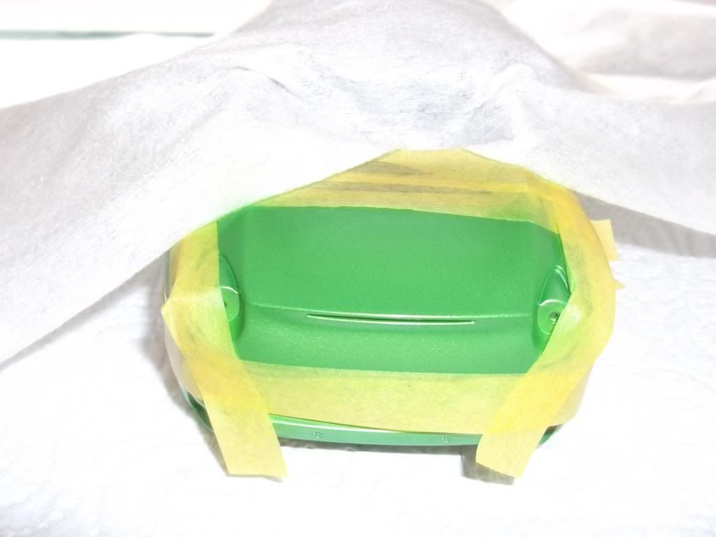

Po 15 minutach druga warstwa, tym razem kładziona bardziej do środka:
20 minut później warstwa trzecia kładziona na całość w odwrotnym kierunku przód-tył:

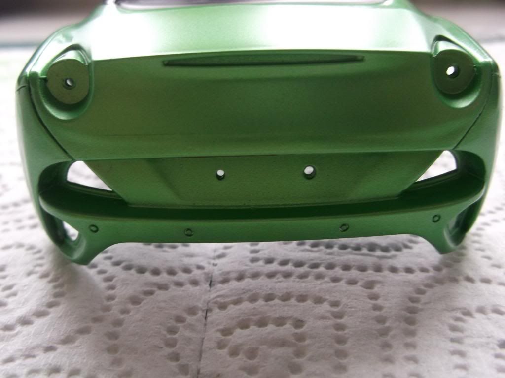

Po zdjęciu zabezpieczeń. Wyraźnie widoczna różnica między starym i nowym lakierem. Za jakieś dwa dni zobaczymy jak wyjdzie "ujednolicenie" tego co dziś jednolite nie jest:

Postprzez karambolis8 » poniedziałek, 14 października 2013, 09:30
Trzeba było zamaskować taśmą po liniach podziału, nie miałbyś tego schodka na klapie bagażnika.

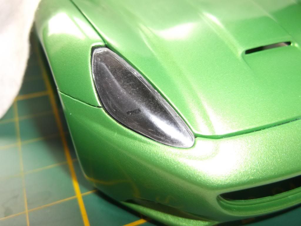

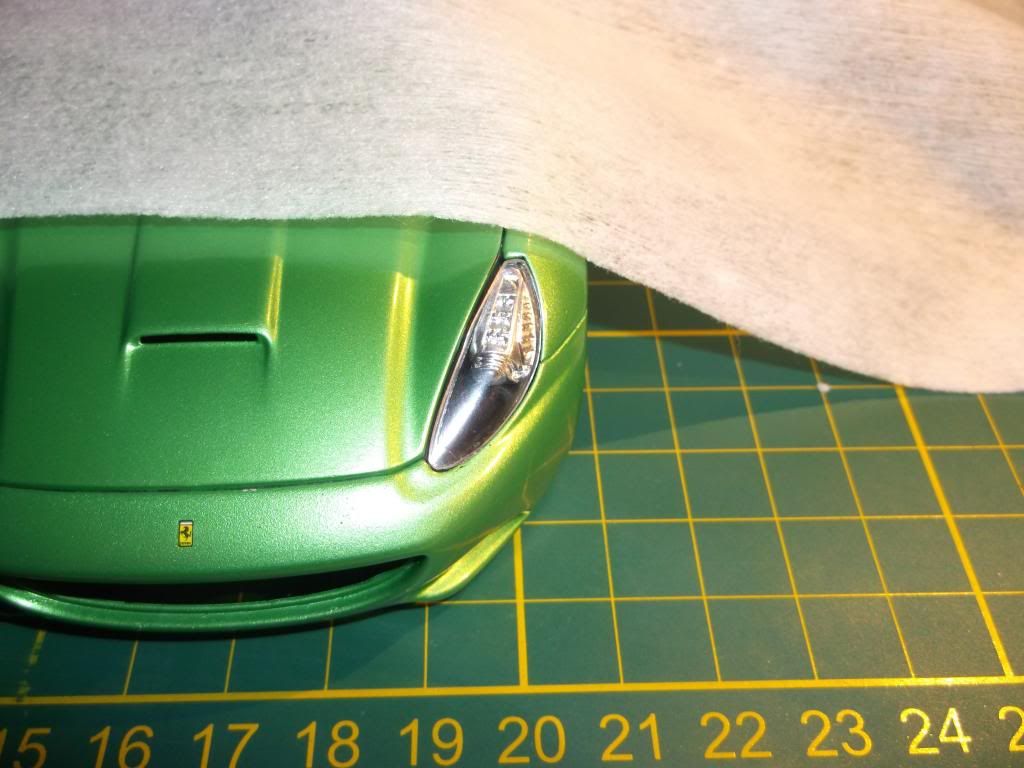

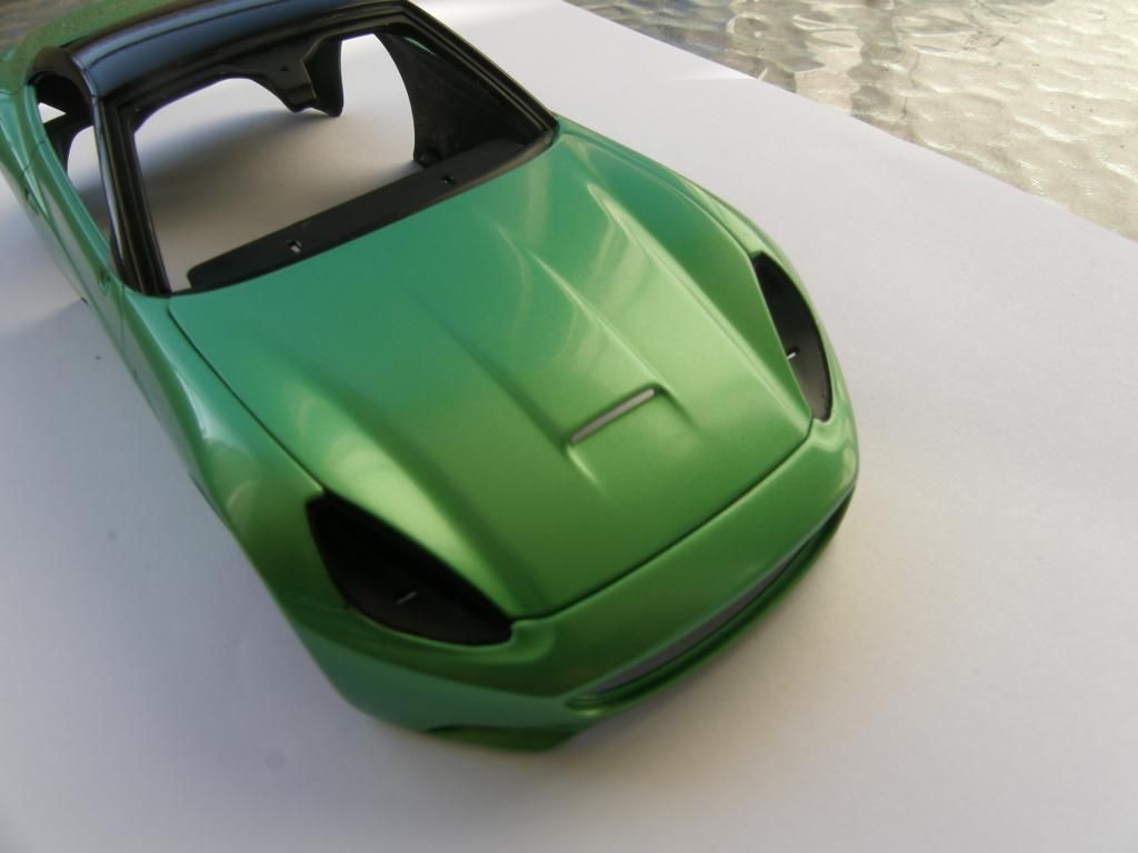

Konfrontacja z przednimi "kloszami" lamp od razu mi uświadomiła, że mam przed sobą model Revella :mrgreen: Jakby tego nie układać i tak jest do dupy :mrgreen: Może jakieś podpowiedzi?

Mówiłem wymasuj po liniach podziału... wtedy nie ma takiego paskudnego schodka, który będzie trudno (niebezpiecznie) usunąć :(
A i owszem co do kloszy to mogę coś podpowiedzieć :) Obmaluj delikatnie czarnym krawędź. Potem dobrze ułóż w otworze i klej używając Micro Kristal Clear KLIK albo dobrego krajowego kleju typu Vikol zwyczajnie wypełniając szczelinę między szkłem a karoserią :) Zaleta... jako, że jest wodny i jeden i drugi to nie ruszy Ci lakieru i nie zmatowi klosza... a do tego zamaskuje szczelinę, bo po wyschnięciu są przezroczyste :) :) TUTAJ zegary po wklejeniu kalek zostały "na chama" zalane MKC i pozostawione do wyschnięcia... wygląda jak szkło:)
Klosze jakieś takie porysowane... eee czy z nimi wszystko ok? Czy trzeba je też najpierw doprowadzić do stanu przezroczystości?

Mors napisał(a):A i owszem co do kloszy to mogę coś podpowiedzieć :) Obmaluj delikatnie czarnym krawędź. Potem dobrze ułóż w otworze i klej używając Micro Kristal Clear KLIK albo dobrego krajowego kleju typu Vikol zwyczajnie wypełniając szczelinę między szkłem a karoserią :) Zaleta... jako, że jest wodny i jeden i drugi to nie ruszy Ci lakieru i nie zmatowi klosza... a do tego zamaskuje szczelinę, bo po wyschnięciu są przezroczyste :) :) TUTAJ zegary po wklejeniu kalek zostały "na chama" zalane MKC i pozostawione do wyschnięcia... wygląda jak szkło:)
Pozdro
Mors
O kurcze dzięki! Faktycznie zegary fajnie wyglądają. Co do przeźroczystości kloszy to są tylko włożone na sucho i nie były polerowane jeszcze. W oryginale te szkła i światła wyglądają jak poniżej... Kombinuje teraz jak zbliżyć się do oryginału zarówno jeżeli chodzi o klosze, jak i odbłyśniki. Na tę chwilę zamawiam Micro Kristal Clear :->
