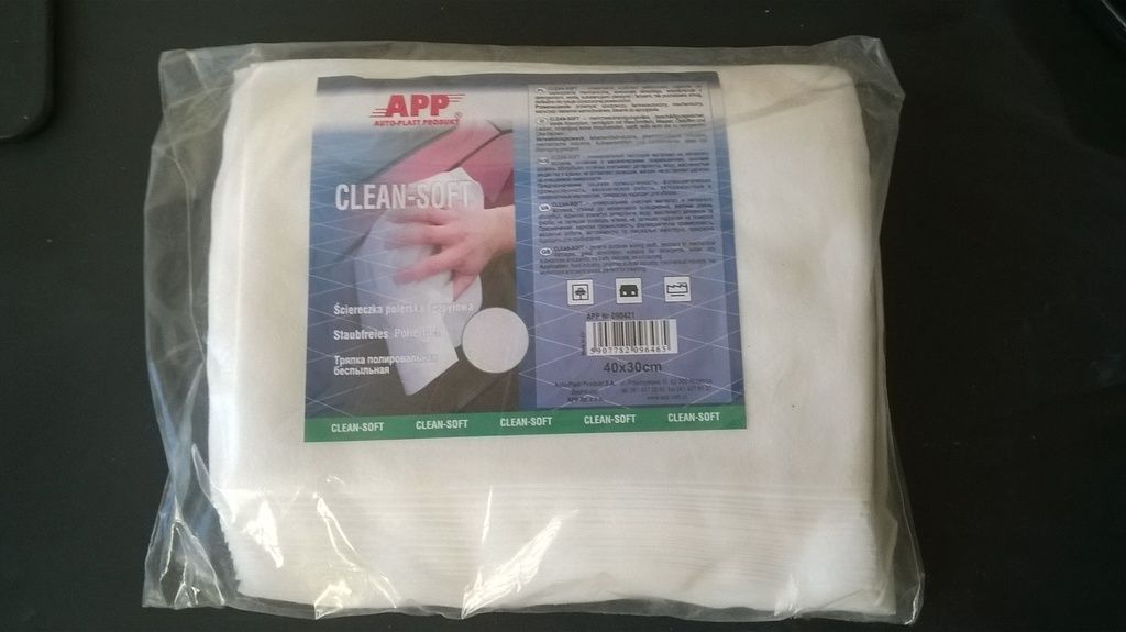

Coppercat napisał(a): Odkryłem, że Alclad'a można polerować :shock: . Wprawdzie sztyfcikiem do grzebania w uchu, ale można. Chrom fukam mgiełką z dużej odległości, więc powłoka wychodzi nieco "chropowata". po muśnięciu watką robi się lustereczko :mrgreen:
Ja używam tego... Różnica jest taka, że waty nie trzeba wygrzebywać ;o)
