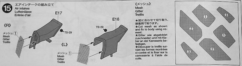

ETAP 15
Wloty powietrza do chłodnic. Oryginalna część plastikowa pomalowana na czarno a następnie oklejona kalką imitującą carbon. Od czoła (wlotu) wklejona siateczka zabezpieczająca. Siateczka wklejona ordynarnie na wierzch wlotów (zgodnie z instrukcją) ale i tak będzie to niewidoczne - zakryte elementami nadwozia. Jedynie zaglądając do wlotów będzie widać siatkę.

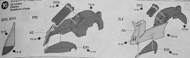

ETAP 16
Tylne nadkola wraz z elementami karoserii oraz chłodnice oleju.
No i zaczęła sie zabawa i drżenie rąk :mrgreen:. Są to bowiem pierwsze elementy, które są malowane od środka czarnym a na zewnątrz bazowym nadwozia. Maskowania było co niemiara ale jakoś się udało. Po malowaniu poszły kalki carbonowe i na koniec chłodnice na nadkolach. Kolorem bazowym był czysty TS-16 (kładziony na żółty plastik dał najlepszy efekt - najbardziej zbliżony do oryginału). Jako wykończenie zastosowałem lakier bezbarwny Model Master 4638 Gloss Clear Acryl. Po wyschnięciu całość wypolerowałem na mokro szmatką ścierną 8000 i na to... uwaga... Sidolux :D .
Dla mnie efekt więcej niż zadowalający ;o)

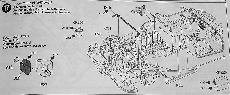

ETAP 17
Kilka drobiazgów w komorze silnika, nie robiłem zdjęć samych części, będą pokazane w kolejnym etapie.

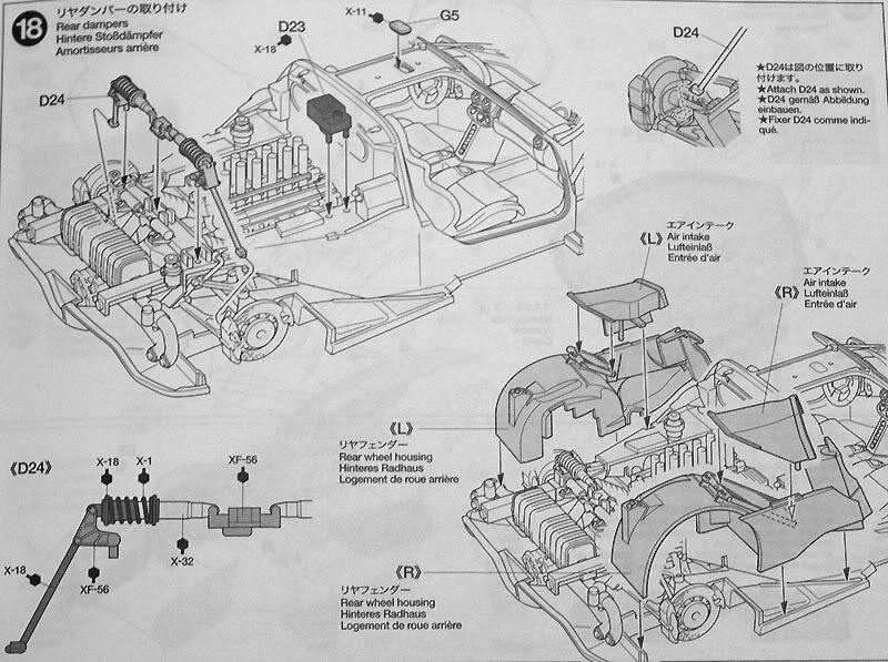

ETAP 18
Zamontowanie tylnich nadkoli z bocznymi panelami do podwozia - sklejenie :->. Wcześniej oczywiście doszły tylne amortyzatory. Na koniec zamontowane tunele wlotów powietrza.

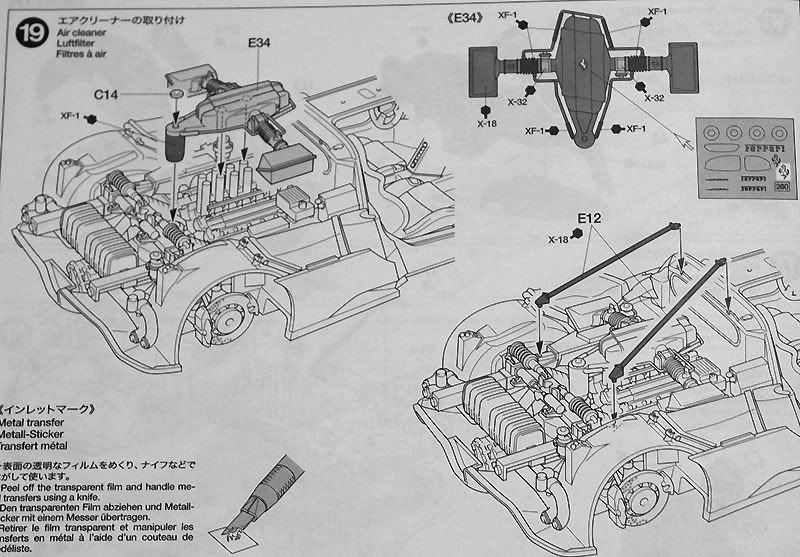

ETAP 19
Montaż pokrywy zaworów wraz z filtrami powietrza oraz wsporników/rozpórek. Niestety, z rozpędu zapomniałem zrobić zdjęcie samej pokrywy, więc jest już odrazu zamontowana w komorze silnika... :-/

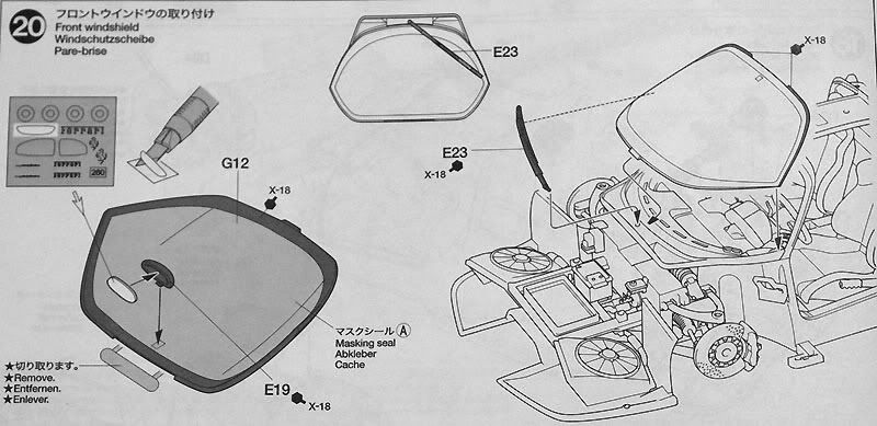

ETAP 20
Przednia szyba. W zasadzie łatwizna :lol: . Troszkę maskowania i malowanie uszczelek, następnie wklejenie lusterka. Producent zakładał maskowanie szyby i jej malowanie od wewnętrznej strony. Hm... tak sobie pomyślałem, że:
1. od zewnątrz czarny półmat będzie się bardzo szklił... w końcu na wierzchu będzie szyba a farba pod spodem,
2. w czasie wklejania szyby klej uszkodzi powłokę farby - jak nic... :-/
Postanowiłem maskować i malować od zewnątrz. Dzięki temu mam uszczelki czarne w półmacie oraz spokojnie wkleiłem szybę, bez śladów miejsc klejenia :D
Gotowa szyba z lusterkiem wstecznym. Wartwa odblaskowa na lusterku to sticker.
oraz szyba po wklejeniu. Czysto i równiutko :D . Widać też zamontowaną wycieraczkę.
jeszcze jedno ujęcie od środka, ładnie widać deskę rozdzielczą oraz odbicia carbonu w szybie :) .
