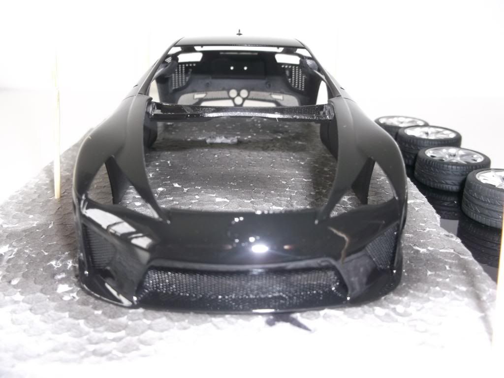

Hm... Właśnie jestem po dwóch warstwach kładzionych raczej cienko. Efekt jest (chyba) ok, choć nie sądzę aby obyło się bez polerowania. Popołudniu położę kolejną warstwę i się zobaczy ;o)

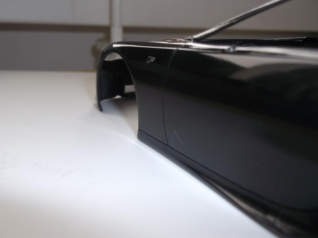

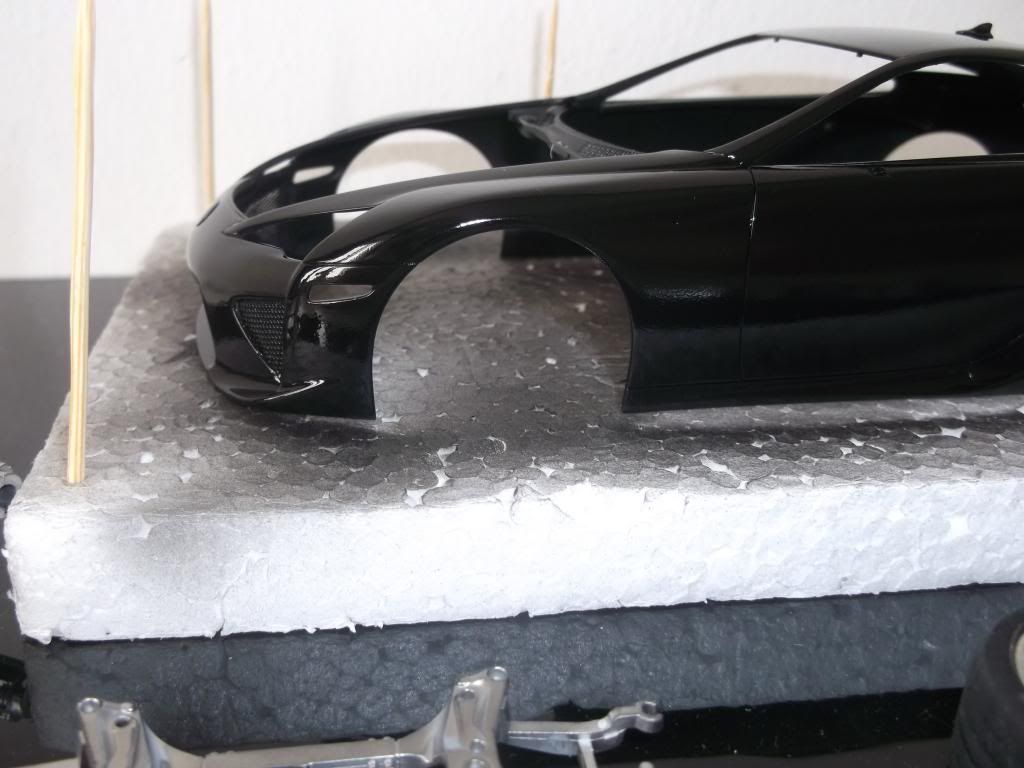

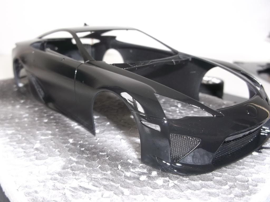

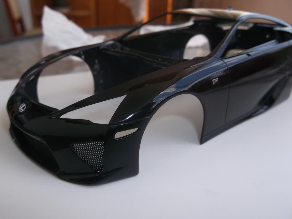

No dobra... Efekt ćwiczeń poniżej. Są trzy warstwy. Jestem nawet zadowolony tym bardziej, że w oryginale wygląda lepiej niż na fotkach. Gdyby to był mój 10 model pewnie bym narzekał ale zważywszy na fakt, że jest to pierwsza kasta po 15 latach przerwy to nie będę marudził :P Nie wiem jak sądzicie, ale wydaje mi się, że trochę polerki i będzie całkiem OK. Przy okazji... Ile to powinno odpoczywać?

Postprzez kashato » czwartek, 30 maja 2013, 14:02
Daj temu poleżeć z dzień, dwa, dla pewności.

Re: Lexus LFA/Tamiya/1:24 (model na przypomnienie)
Postprzez cayman » piątek, 31 maja 2013, 13:32
Skórka pomarańczy jest.
Ile dałeś mokrych warstw??
Postprzez Dorotka » piątek, 31 maja 2013, 13:56
cayman napisał(a):Skórka pomarańczy jest.
Skórka jest ale stopniowo (choć z oporami) schodzi w polerowaniu... Mokre warstwy były dwie ...
Postprzez cayman » piątek, 31 maja 2013, 14:05
Z metal stickerami i polerką się pospieszyłeś.Powinien poschnąć ze dwie doby i powinieneś na mokro przelecieć delikatnie papierami 4000 ,6000 i 8000 i fuknąć ostatnią mokrą warstwę bezbarwnego,potem parę dni schnięcia i dopiero polerka.
Postprzez Dorotka » piątek, 31 maja 2013, 14:12
Hm...
No cóż trudno... Poprawie się przy następnym modelu... Teraz to już mogę mu dać tylko "doschnąć" do poniedziałku. Zdejmowanie stickerów jest oczywiście możliwe, przelecieć papierem i dać jeszcze jedną warstwę też pewnie mógłbym. Cóż po takim okresie przerwy w modelowaniu chciałem może za szybko zobaczyć efekt... Sam nie wiem. Chyba popracuje jeszcze przy polerowaniu i zostawię tak jak wyjdzie. Dla mnie to model całkiem "ćwiczebny" i trudno w tym stanie rzeczy nie popełnić błędów ;o) No chyba, że Towarzystwo zmusi mnie i zmobilizuje do poprawek :mrgreen:
P.S. Wiem jak powinien wyglądać :mrgreen: Tylko ja to robię po raz pierwszy, a w Twoim przypadku te Ferrari to raczej pierwszymi modelami nie są :P
