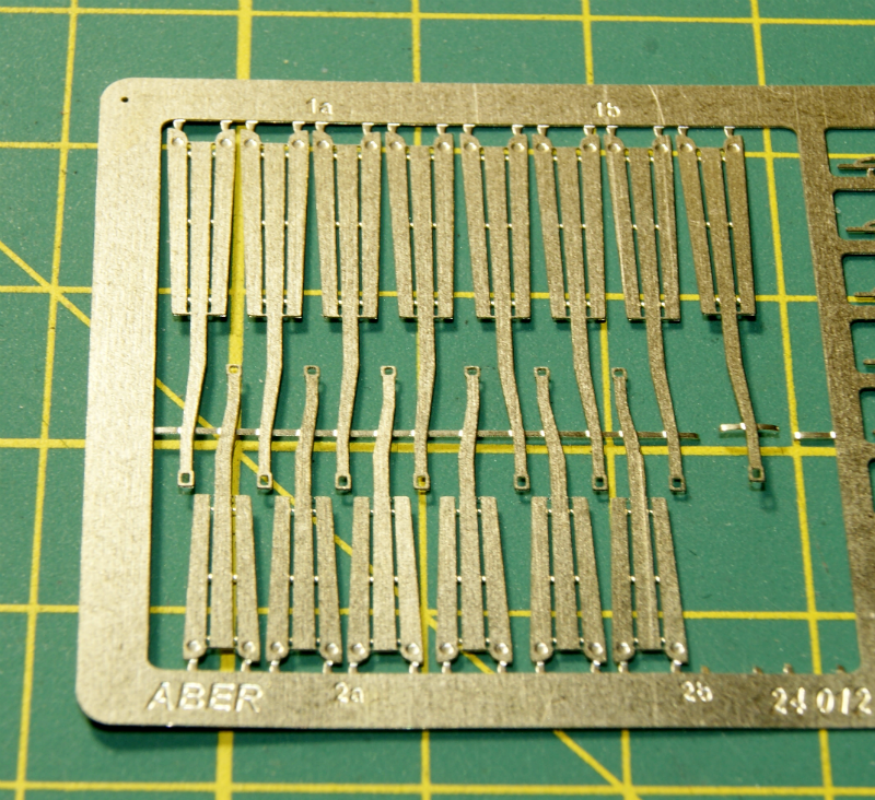

W oczekiwaniu na kalki ze ScaleMotorsport wczoraj zabrałem się za wykonanie wycieraczek do mojego CRX`a przy wykorzystaniu wcześniej pokazanej blaszki Abera.

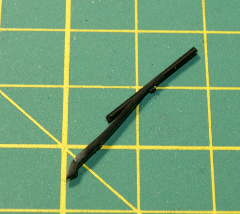

Najpierw przyjrzałem się wycieraczkom pudełkowym:
Blaszki, które zakupiłem umożliwiają wykonanie ramienia wraz z piórem, omijając tym samym element, do którego to ramię jest przykręcone, a który przykręcany jest do auta:

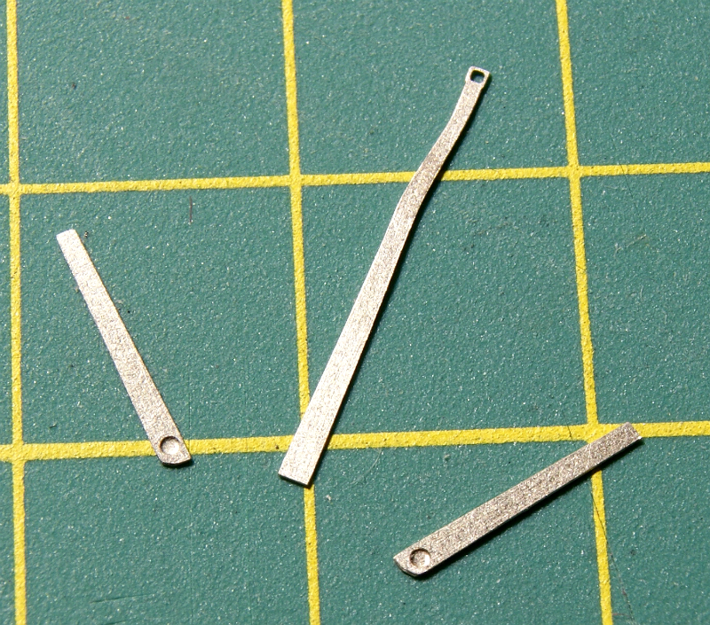

Ramię wycieraczki składa się z trzech elementów, które odciąłem od "wypraski" i oszlifowałem krawędzie:

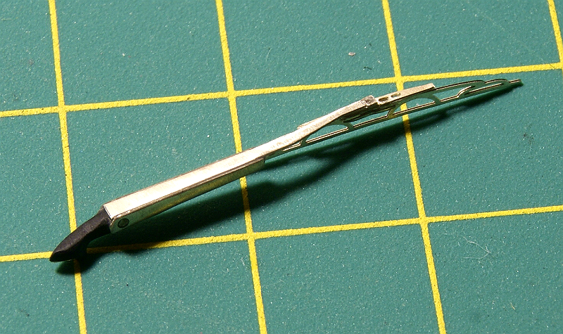

Po około 2h walki, w trakcie których przygotowałem element z wycieraczki pudełkowej, przykleiłem trzy elementy z Abera, dzięki czemu powstało ramię, do tego kolejne dwa elementy i mamy kompletną wycieraczkę:

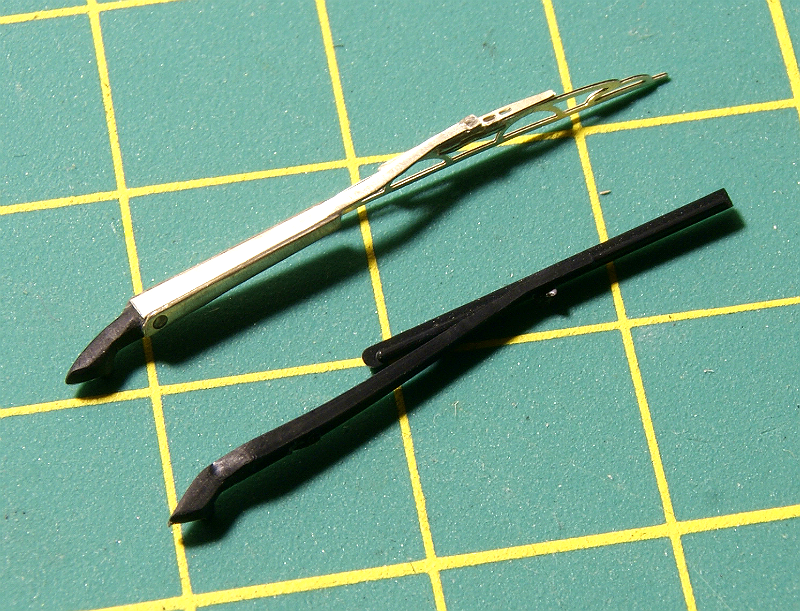

Tutaj jeszcze porównanie z pudełkową - jest różnica :)

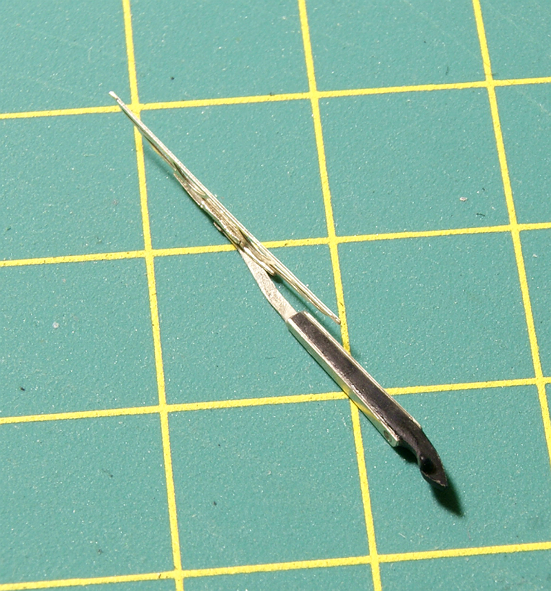

No i skończone dwie wycieraczki na przód auta - łącznie zeszły mi przy tym jakieś 3h:

Postprzez Macio4ever » piątek, 17 lutego 2012, 12:50
Bardzo ładnie wyszły, wartościowa modyfikacja. Trochę lipa, że Aberowskie nie miały ośki. Np. w zestawie Modeler'sa ośki są trawione razem z ramieniem wycieraczki.

Postprzez WestBikers » piątek, 17 lutego 2012, 12:55
Macio4ever napisał(a):Bardzo ładnie wyszły, wartościowa modyfikacja. Trochę lipa, że Aberowskie nie miały ośki. Np. w zestawie Modeler'sa ośki są trawione razem z ramieniem wycieraczki.
No dokładnie - lekka lipa, nie zwróciłem na to uwagi zamawiając blaszki, a pudełkowe już dawno były w śmietniku - dobrze, że udało mi się je znaleźć :P

Postprzez Kazik » piątek, 17 lutego 2012, 13:52
Wyglądają super.
WestBikers napisał(a):a pudełkowe już dawno były w śmietniku - dobrze, że udało mi się je znaleźć
Ja tam nigdy nie wyrzucam takich rzeczy. Nigdy nie wiadomo kiedyś się mogą przydać.

Postprzez Mr. Headshok » sobota, 18 lutego 2012, 00:09
Wycieraczki wyszły profi. Fotki też fajne.
