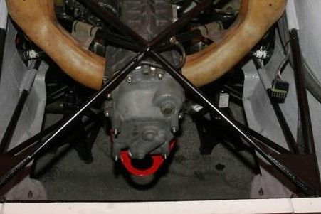

Prace postanowiłem rozpocząć od silnika. Jest dość duży i posiada sporo detali, więc będzie dużo pracy. Po oględzinach na pierwszy ogień poszła skrzynia biegów wraz z elementem mocującym rury wydechu.
Tak to wygląda w 1:1

Wydaje mi się, że ten element jest mocowany do skrzyni poprzez wkręcenie śrub, a nie nakręcenie nakrętek. Tak przynajmniej wygląda to na zdjęciu, więc póki czas może warto poprawić?
Podobają mi się poprawki detali na skrzyni biegów, dokładna robota.

Postprzez Kazik » sobota, 20 marca 2010, 22:17
Maćku w tym przypadku się zgodzę ale...
lub
widać wystające śruby.
Zastanowię się jeszcze nad ich wielkością. Może trochę przedobrzyłem. Zmylił mnie rozmiar Tamiya który miał prawie 2mm. Jak będę coś brał z ScaleHardware to zamówię stalowe śruby z łebkiem 1,4mm i powinno być ok.

Postprzez Macio4ever » niedziela, 21 marca 2010, 01:10
No na tym zdjęciu są śruby dokładnie jak Twoje. Łatwo się wymigałeś od przerabiania :)
Co samych śrub, obstawiałbym rozmiar między 17 a 19, co daje w skali wymiar 1,41->1,58 czyli dokładnie jaki planujesz zamontować.
