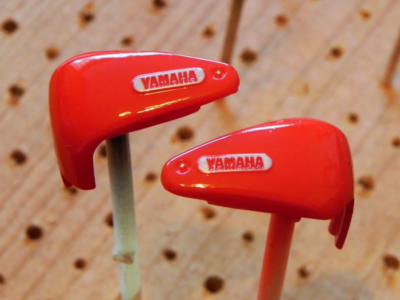

Postprzez Jajacek » niedziela, 8 maja 2011, 21:59
Uporałem się z tymi napisami. Wyszło chyba nieźle, lewa jest idealna, prawa wyszła trochę gorzej. Tak czy inaczej jest to mój pierwszy model, pierwsze poważniejsze modelarskie zadanie i jestem niesłychanie dumny z efektu :mrgreen:
Pierwotnie miałem zamiar zapuścić litery białą farbą, ale po namyśle uznałem, że w negatywie będą ładniejsze. Teraz trochę żałuję, że nie zrobiłem liter w innym kolorze, np. czarnym. Do zeszlifowania użyłem czegoś takiego.

Postprzez Kazik » niedziela, 8 maja 2011, 22:55
Taka yamaha na czerwono?! :shock:
Odważnie.
Re: Wykonanie napisów bocznych w modelu Yamaha XV1600 RoadStar
Postprzez Macio4ever » niedziela, 8 maja 2011, 23:27
Górny wyszedł całkiem dobrze, drugi też nieźle. Dawaj dalej. ;o)
