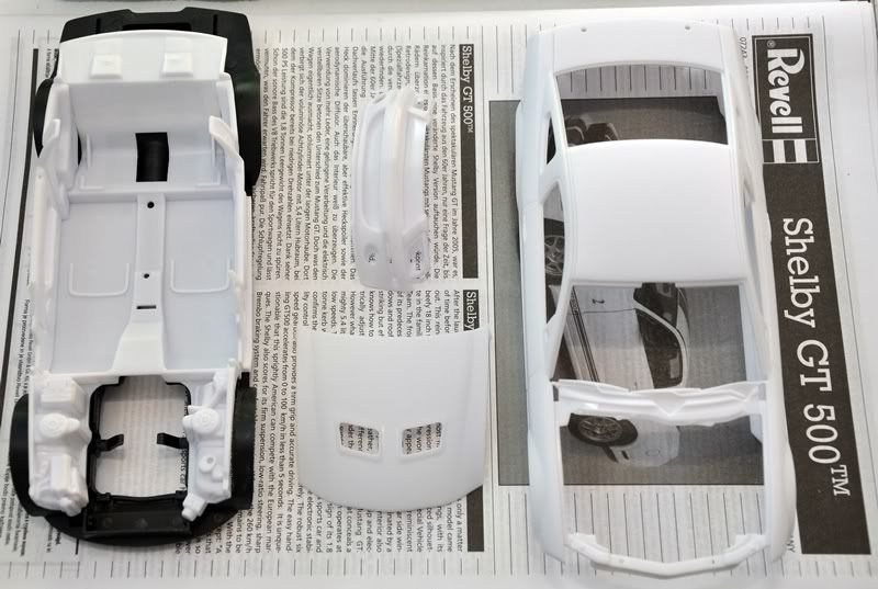

Kasta, wnętrze i podwozie.
Kasta jest już wstępnie wyszlifowana, linie podziału pogłębione, teraz tylko wymyć, wysuszyć, ewentualne oprawki " i podkład.

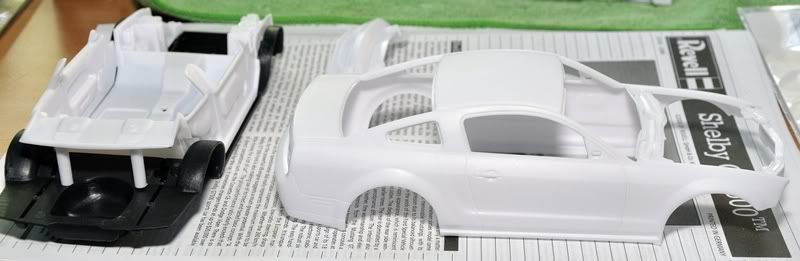

A oto i inne ujęcie:

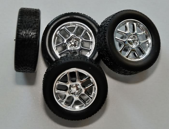

Felgi są całkiem dobrze wykonane, natomiast opony...bieżnik ni jak nie pasuje do samochodu typu "muscle car", raczej przypomina ten, który stosuje się w terenówkach. Na bokach opon brakuje jakichkolwiek znaków "producenta" czy innych oznaczeń stosowanych na oponach. Ot, gołe gumy.

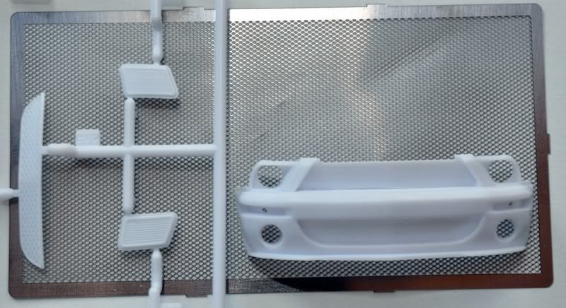

Revell moim zdaniem się nie postarał i dał imitację siatki na grilla: z pełnymi oczkami... żenada (moim zdaniem). Jak to to się pomaluje to i owszem, z daleka będzie ładnie wyglądało, ale z bliska ... toć przez atrapę powinno być widać "bebechy". Poniżej fotka przedniego zderzaka, z miejscem na wklejenie imitacji siatki - widać pełny plastyk:
Po lewej stronie fotki pokazałem element do wklejenia, co Revell proponuje... A za tło służy siatka, która zastąpi tą "imitację"... :)
Te dwa "romby" to są otwory wentylacyjne w masce. W oryginale, są to otwory wentylacyjne (?). Tutaj natomiast (czemu mnie to nie dziwi) jest to pełny plastyk. Może ktoś wie, jak je powycinać tak, żeby była z tego "siatka"? Jak na razie nie mam pomysłu. Może... wyciąć całe wnętrze, a w miejsce poprzeczek wstawić jakieś "listki" czy inne płaskie elementy? Trochę by było z tym roboty...
Kółka:
Opony (bieżnik) jak z jakiejś terenówki. Nijak pasują do auta typu "muscle car". Same felgi - całkiem całkiem. Troszkę czyszczenia i będą ok.

Co do modelu, Revell nie jest moim ulubionym producentem i na pewno czeka Cię trochę zabawy ze spasowaniem elementów, jakoś wyprasek już poznałeś.
Co do otworów na masce, o które pytasz. Ja albo wyciąłbym raszki ze środka, zostawiając same ramki, albo zrobił te ramki od nowa ze styrenu. Następnie dorobiłbym raszki ze styrenu 0,25mm albo z blaszki, tutaj czeka Cię trochę roboty z wklejaniem tego do środka. Tak ja bym kombinował, na pewno ktoś jeszcze uraczy Cię radą.
Koła są tragiczne, może by je zastąpić jakimiś innymi?

Witamy na forum, radość nasza jest wielka kiedy nowa osoba pojawia się u nas z warsztatem. Na pewno koledzy i ja sam będziemy służyć Ci pomocą, radą no i krytycznym okiem.
Co do Revella to Fred już w zasadzie wyraził moje myśli. ;o)
Pierwsza rada to kup za kilka złotych ciemny brystol jako tło do zdjęć, będzie Ci znacznie łatwiej robić foty białych i jasnych przedmiotów, a i same zdjęcia zyskają na wyrazistości.
Druga sprawa - wloty na masce. Wymiarów mogę się tylko domyślać ale raczej widzę nikłe szanse na ich wycięcie. Na frezarce można to zrobić, jeżeli może zostać raszka grubości min 0,5-0,8mm z odstępem co 0,3-0,4mm. Tzn są frezy 0,18mm ale mają za małą długość roboczą i jedna sztuka kosztuje 180 zł netto... Ręcznie bez szans.
Jeden pomysł opisał Fred czyli zrobić od nowa.
Drugi - jeżeli konstrukcja pozwoli to można tak pocienić od tyłu plastik, że przestrzenie między raszkami wypadną (patrz moja relacja Honda MVX).
Trzecia opcia - pogłębić istniejące odstępy między raszkami np. za pomocą rysika czy noża i wyraźnie podkreślić farbą (wash) zagłębienia.
Wszystko zależy od tego na ile masz i czujesz swoje doświadczenie. Opcja 1 będzie moim zdaniem najtrudniejsza w otrzymaniu ładnego i powtarzalnego rezultatu.

Koła jak wg. mnie swobodnie wymieniaj na coś bardziej wyglądającego. W tej chwili wybór felg jest dość duży a w taką budę na pewno zmieści się jakiś słuszny rozmiar :) z ładnym bierznikiem na niskim profilu.
Z wlotami na masce to ja na Twoim miejscu bym nie przesadzał. Zrobienie takich kratek od podstaw nie jest proste. Najlepszym wyjściem jest opcja 3 którą przedstawił Maciek. Pogłębić rowki między raszkami potem lekki łosz i powinno już lepiej wygladać.

Koła... macie rację, teraz przypatrzyłem się dokładniej tym, jakie są w oryginale - design felgi ogólnie się zgadza, ale sama opona... ze dwa razy za wysoka. Te są "żenuła". Może, jak ktoś kiedyś wypuści Lada Niva, to będą w sam raz pasowały do wersji tuning ;) Tutaj do wymiany. Mam jeszcze jakąś chwilkę (czas pracy nad resztą). Coś na pewno znajdę. Co do wyboru producenta... Niestety nikt, prócz Revella nie pokusił się o wypuszczenie tego modelu, więc... wyboru nie miałem praktycznie żadnego. Zależy mi właśnie na tym autku. A, jak przeszukałem fora nikt tego akurat modelu Shelbiego jeszcze nie robił. Chyba będę pierwszy. Dziś ciąg dalszy. Fotki oczywiście będę wklejał sukcesywnie.

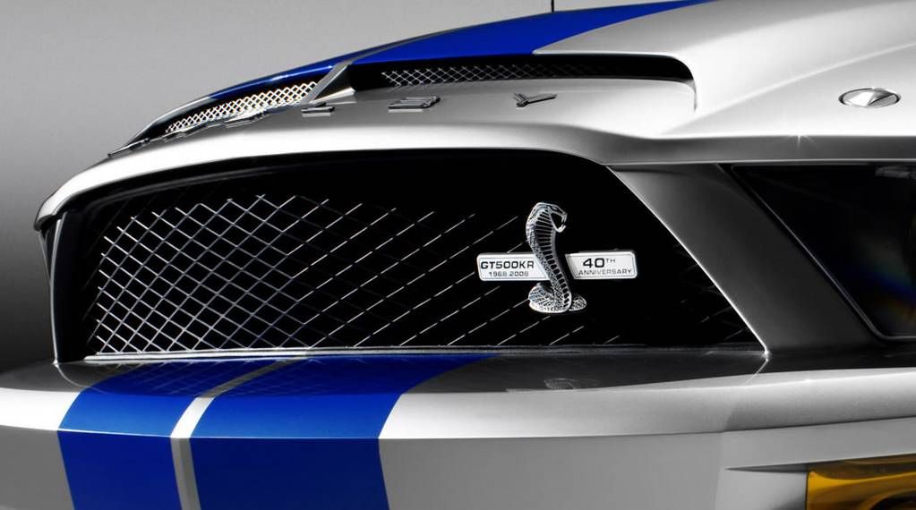

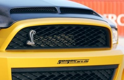

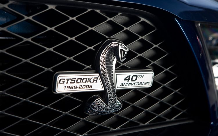

Postprzez skwarciu21 » piątek, 3 czerwca 2011, 15:02
Witaj na forum. Ja ten model robiłem ;o) . Musisz mieć jakiś wadliwy egzemplarz, bo u mnie było niewiele nadlewek i spasowanie też było dobre. Jak dla mnie to jest to jeden z lepszych modeli Revella, a co to tego grilu to w 1:1 niema tam siatki również jest plastik można to dojrzeć na tym zdjęciu http://mustang1.net/67-mustang-shelby-gt500-251.htm

Postprzez Kazik » piątek, 3 czerwca 2011, 16:05
skwarciu21 napisał(a): ...niema tam siatki również jest plastik...
Bez jaj!!!
To jak ma być chłodzony taki 5,4litrowy piecyk?

Dzięki za komentarze. Kazik ma rację - nie znam auta, które by nie miało wlotów powietrza do chłodnicy. Toć jakoś trzeba to monstrum schłodzić :) Ale też załączone fotki pokazują, że nie cała grill jest "siatkowany". W narożnikach atrapy jest plastyk. Postaram się wziąć to pod uwagę przy budowie.

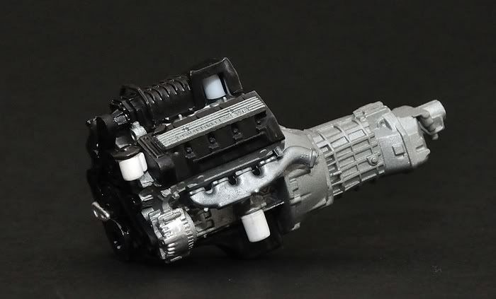

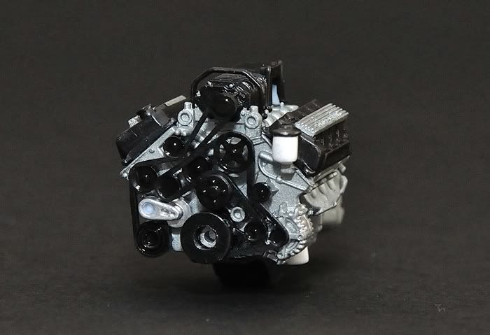

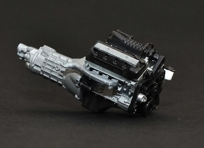

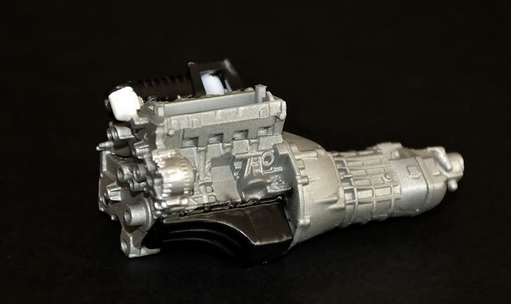

Małe postępy. Silniczek po części jest już zrobiony:

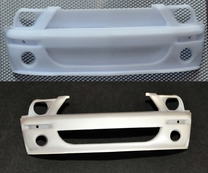

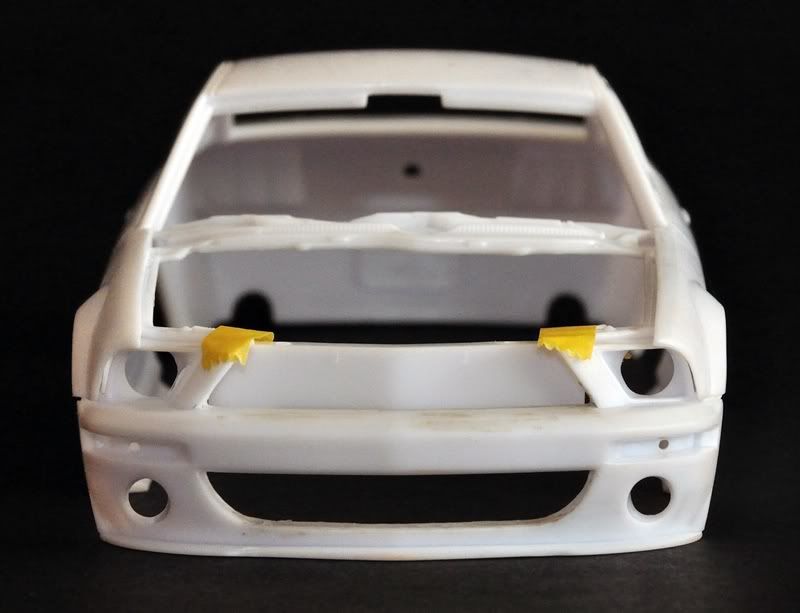

A tutaj wycięty przedni zderzak. Dla porównania dodałem przed (a w zasadzie w trakcie wycinania) jak i po.
Wziąłem sobie do serca radę o zakupie brystolu (dzięki!) jako tła i proszę, efekty widać. Następny update wkrótce!

Postprzez Macio4ever » piątek, 3 czerwca 2011, 16:38
Zdjęcia bez dwóch zdań lepsze. To co mogę jeszcze podpowiedzieć to większa przysłona - wtedy większość pola będzie ostra.
Niestety przy misce widać przedmuch pod maskowaniem. Pewnie nie będzie mocno widać po złożeniu ale warto poprawić.

Macio4ever napisał(a):Niestety przy misce widać przedmuch pod maskowaniem. Pewnie nie będzie mocno widać po złożeniu ale warto poprawić.
Może mały wyciek oleju ;o)

Postprzez Przemo66 » piątek, 3 czerwca 2011, 17:50
Witam.Tego nie musisz poprawiać bo tam będą chwyty żeby sie ten silnik trzymał robiłem ten model tak jak z pudełka i to jeden z pierwszych i co do wykonania ymm szkoda pisać :x Trzymam kciuki liczę że maska w twoim przypadku nie będzie za krótka tak jak w moim xD :lol: :lol: ps uważaj na kalki bo nie są zbyt dobre. :P Powodzenia

Wycieki oleju zlikwidowane - dokręciłem śrubki i wytarłem to, co chlapnęło. Już nie kapie :lol: Ciekawe, że dojrzałem to dopiero na fotkach...

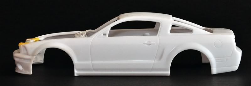

Mimo wycięcia w atrapie zbędnych elementów dale trzeba ciąć. Jak widać na powyższym zdjęciu kasta ma bonus od Revella w postaci duuużej ilości plastiku - pewnie jej zadaniem było wzmocnienie przedniej części budy. Pójdzie do wycięcia - przynajmniej w większości, by widać było przez atrapę chłodnicę :) Niestety nie jest dokładnie spasowany element zderzaka z resztą - na zdjęciu widać szpary pomiędzy głównymi reflektorami a błotnikami, gdzieś około 1mm za dużo na całym wymiarze. Przeciąłem "nadmiarowy" plastik karoserii i skleiłem ponownie (czekam aż porządnie wyschnie). Narzędzie tnące miało grubość właśnie około 1mm, więc... nadmiar został zdjęty.
Kasta została wyszlifowana, linie podziału pogłębione.
Motorek

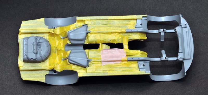

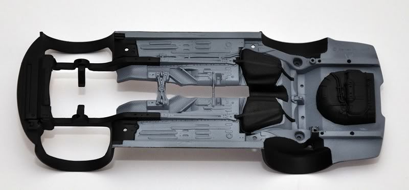

A tu już podwozie - podkład położony i oklejona do malowania (oj, maskol do aero by się przydał...) :)

Postprzez skwarciu21 » piątek, 10 czerwca 2011, 16:43
No że czywiście jest tam siatka mój błąd. Jak na razie wszystko fajnie wygląda.

I jeszcze mały dodatek. Po zdjęciu maskowania podwozie wygląda tak:
Teraz trzeba poczekać, aż dokładnie wyschnie i maskowania cz. 2.
