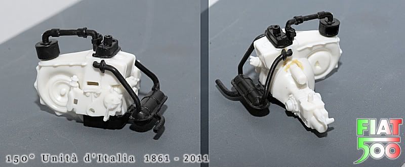

- chrom zdjęty za pomocą kąpieli w krecie. Zauważyłem, że ramka z elementami chromowanymi pod warstwą metaliczną miała natryśnięty ten żółtawy lakier bezbarwny tylko z jednej strony. Z polakierowanej strony chrom był lustrzany, ze strony gdzie był nałożony bezpośrednio na plastik -był lekko matowy. Elementy już są oczyszczone z łączeń, śladów po wypychaczach i mikronadlewek. Czeka ich tylko kąpiel w dot3 w celu usunięcia tego żółtawego bezbarwnego -miejscami zalał szczegóły albo przynajmniej "wyoblił".
- silnik sklejony -czeka na malowanie podkładem. Rura wydechowa nawiercona, fabrycznie była bowiem prętem - odkąd mam niebieską wiertarkę Tamiyi tylko szukam takich okazji by jej użyć :mrgreen:

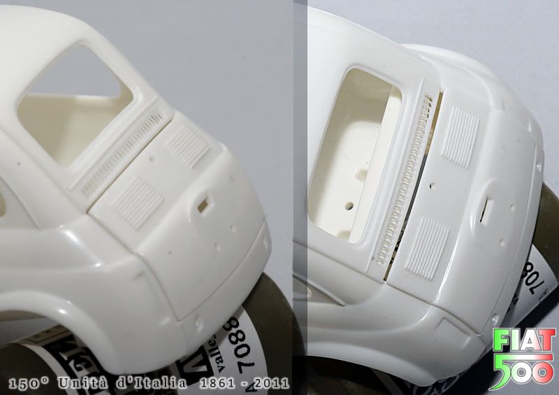

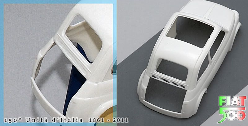

- skoro w wątku "pytaniowym" pojawiło się zezwolenie Koordynatora dotyczące wypiłowania kratek - musiałem skorzystać i przetestować proxxonową mikrowiertarko-szlifierkę Micromot 50/EF. 15 minut borowania frezem kulkowym i w kształcie migdałka na najniższych obrotach i w szczelinach pozostała tylko cienka błonka, którą usunąłem zaostrzoną wykałaczką i wiertełkiem 0.6mm (ręcznie). Poprzednio do takich zadań używałem Dremela Digital 400 -dwukrotnie skończyło się połamaniem kratki. Zbyt duże obroty (min.5 tys/s) - Proxxon z zasilaniem z regulatorem rządzi :twisted:
Poniżej widok przed i po zabiegu:
- zauważyłem, że pokrywa silnika jest trochę przykrótka - u góry powstaje prawie milimetrowa szczelina. Wolałbym rozłożyć tę szczelinę równomiernie na górną i dolną krawędź -wtedy nie będzie to tak widoczne. Do tego musiałbym dokleić do zawiasów kawałek ramki - i tu mam pytanie do Koordynatora: Czy jest to dozwolone w klasie Standard?
W zasadzie wszyskie części są gotowe do pokrycia pokładem. Mam nadzieję, że wkrótce to nastąpi.

Postprzez Macio4ever » poniedziałek, 3 października 2011, 00:58
Ładna aktualizacja! Kratki też już robiłem tą metodą - szybka i efektowna zmiana w modelu.
Odpowiadając na Twoje pytanie - poprawienie niedokładności takiego typu jest dozwolone.

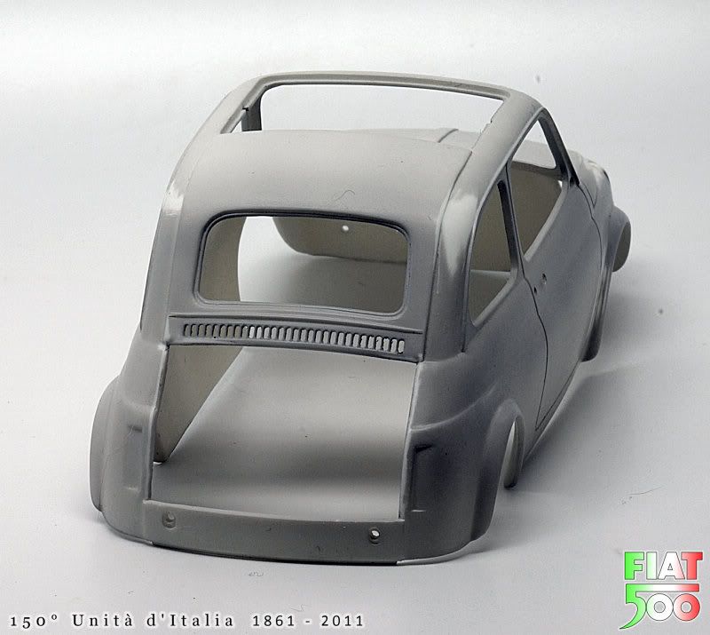

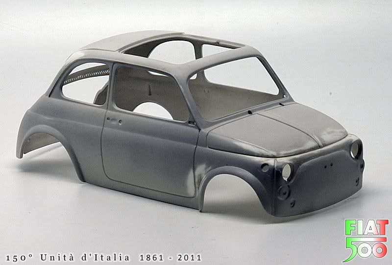

Postprzez levee » poniedziałek, 19 grudnia 2011, 22:58
Fiacik po pierwszym podkładowaniu i poprawkach.
Zaraz chyba sprawdzę poprawiane miejsca - dmuchnę warstewkę Mr.Surfacera.
Zdecydowanie muszę przyspieszyć -chciałbym jeszcze przed świętami położyć docelowy kolor i wygrzać w suszarce aż do całkowitego utwardzenia pod bezbarwny. A że w pracy świąteczna cisza, a pozostałę robótki zakończone -może wreszcie się uda.

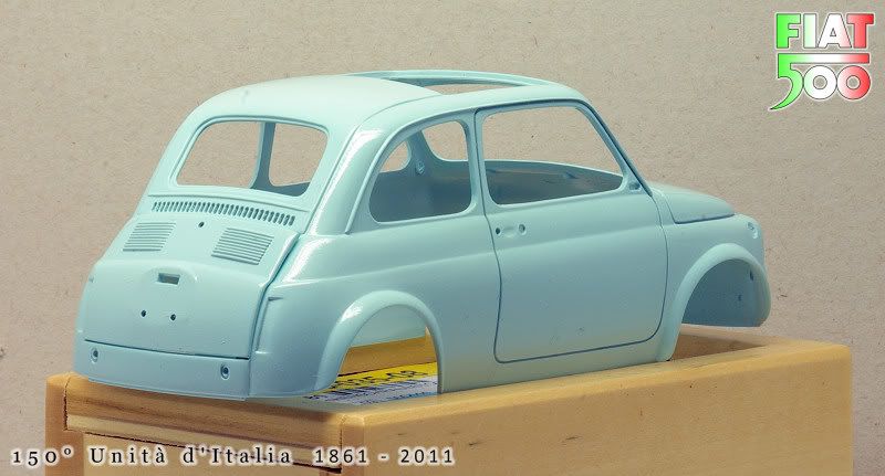

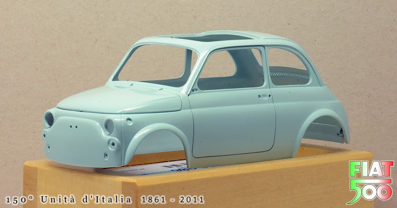

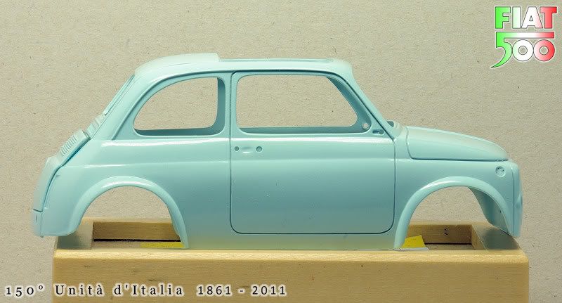

Postprzez levee » niedziela, 25 marca 2012, 22:36
Jak to zwykle u mnie bywa ostatnie miesiące miałem niespodziewanie dla mnie bardziej niż zajęte - niestety oznaczało to praktycznie całkowite porzucenie projektów konkursowych. W ten weekend znalazłem kilka godzin, by trochę pomęczyć fiacika - dostał drugą warstwę Mr.Surfacera 1000, na to Mr.Base White i kolor docelowy - azzuro acquamarina nr 433 z palety Fiata używany na "pięćsetkach" w drugiej połowie lat 60 - wszystko rozdzielane leżakowaniem w suszarce do grzybów przez kilka godzin.
Teraz czeka mnie przetarcie płótnem polerskim kilku miejsc, gdzie przyczepiły się drobne kłaczki, w tygodniu położę bezbarwny i będę go wygrzewał w suszarce przynajmniej przez noc. W międzyczasie powinienem uporać się z wnętrzem.
Szanse na skończenie w terminie mam w zasadzie zerowe, ale spróbuję powalczyć :D
(ach, ta linia...)
Cieszę się z linii podziału - a zwłaszcza z obrysu drzwi. Na razie niczym nie zapuszczane, a wyglądają w miarę ok.
