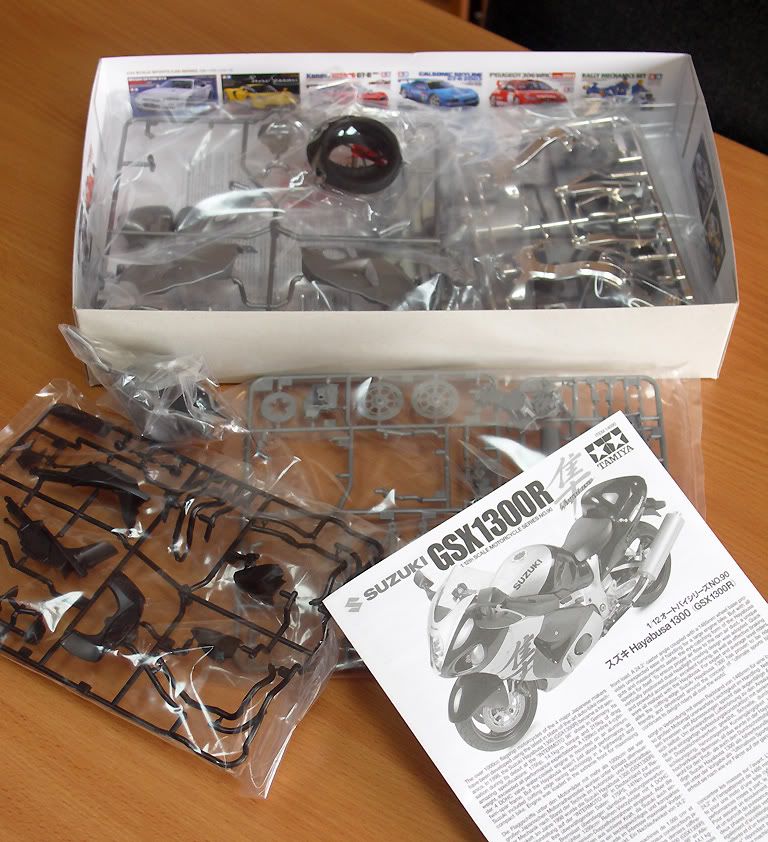

Zawartość pudełka prezentuje się zacnie, jak to bywa u Tamiyi :) .
Wszystkie ramki są na wysokim poziomie wykonania, mocowanie elementów przemyślane pod względem wypychaczy. Na szczególną pochwałę zasługują elementy ramy, a w szczególności jej malowanie/chromowanie. Imitacja aluminium jest na tak wysokim poziomie, że na chwilę obecną zastanawiam się czy nie zostawić jej w oryginale :roll: Czy zostanie czy będzie malowana Alcladem... wyjdzie w czasie pracy (w zależności czy będzie trzeba dużo poprawiać, szlifować).

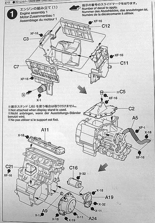

Pierwszym założeniem było zrobienie modelu nie wg kolejności instrukcji, a zaczęcie od etapu bardziej widowiskowego, czyli owiewek... Mając jednak na względzie konkurs oraz poprawność i merytoryczność relacji, będzie ona prowadzona "kropka w kropkę" zgodnie z instrukcją. Mam oczywiście nadzieję, że warsztat będzie dynamiczną dyskusją, a moje posty uzupełniane Waszymi spostrzeżeniami i uwagami.

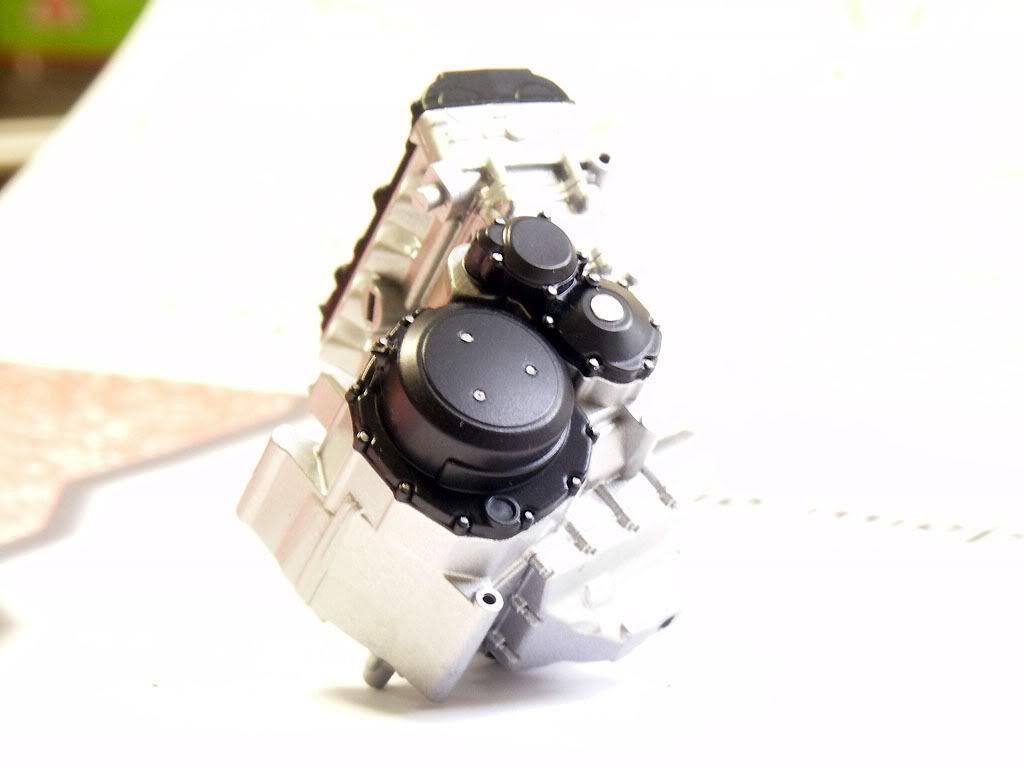

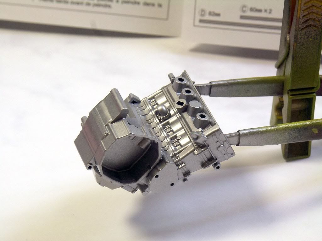

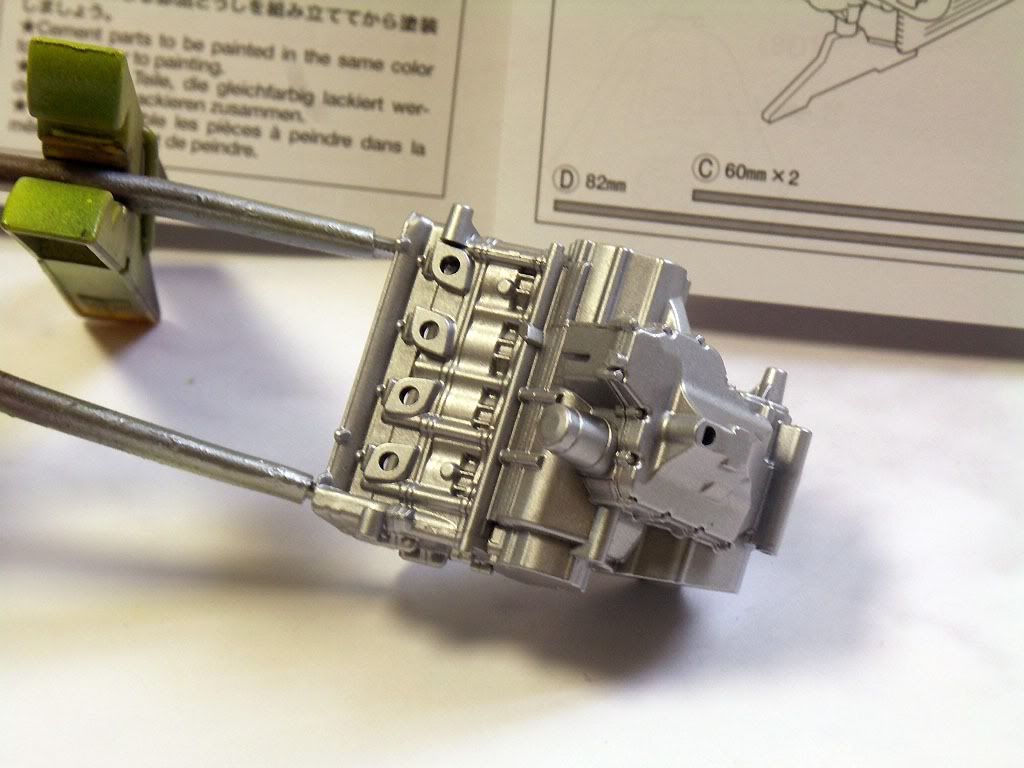

Na początek blok silnika. Jak się można było spodziewać wszystkie części bardzo dobrze spasowane. Po drobnym szlifie (szczególnie wszelkich połączeń części) malowanie na aluminium.
Niestety trafiłem na "wpadkę" Tamiyi.. :mrgreen: Pokrywa zaworów miała nieprawdopodobne nadlewki. Oczywiście bardzo łatwe w usunięciu jednak jak dla mnie w tej firmie i klasie modelu... hmm... lekki szok... :?
Troszkę pośpieszyłem się z postem... do skończenia etapu 1 pozostało pomalowanie filtra oleju i nałożenie na niego odpowiedniej kalki.... :oops: Zaraz to nadrobię i w etapie 2 już będzie OK.

Kazik napisał(a):Jakimi farbkami malujesz?
Możesz napisać co to za aluminium i czarny.
Dorzucam magiczne słowo - poproszę :)
(czasem do syna tak mówię jak coś chce, a on z pełną premedytacją odpowiada mi "lokus pokus" :lol: )
U mnie niestety nie ma żadnego "lokus pokus"... :mrgreen:
malowanie:
- aluminium - tamiya - TS-17 - spray
- semi gloss black - tamiya - X-18 oraz TS-29
- flat black - tamiya - XF-1 oraz TS-6
- black - tamiya - TS-6
- titanium silver - tamiya - X-32
- chrome silver - tamiya - X-11
- semi gloss clear - tamiya - TS-79
póki co, to zostało użyte. Na dalszym etape będą pewnie i inne marki, będę podawał w miarę postępów wszystkie użyte materiały.

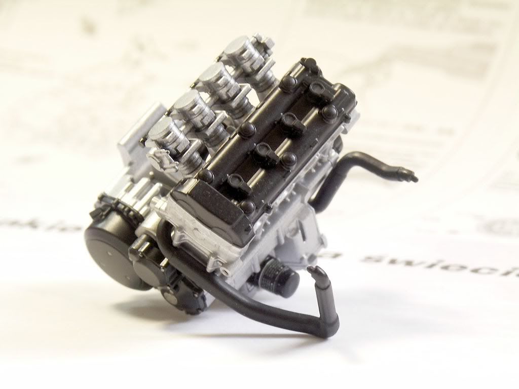

ETAP 2

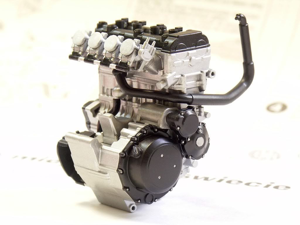

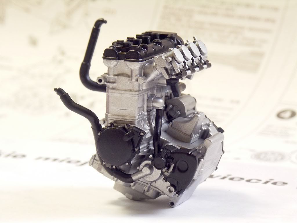

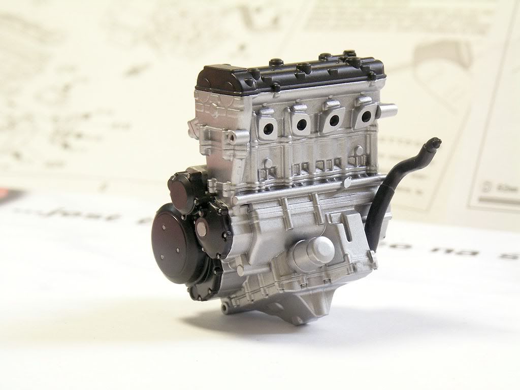

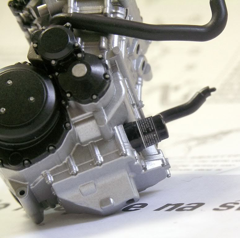

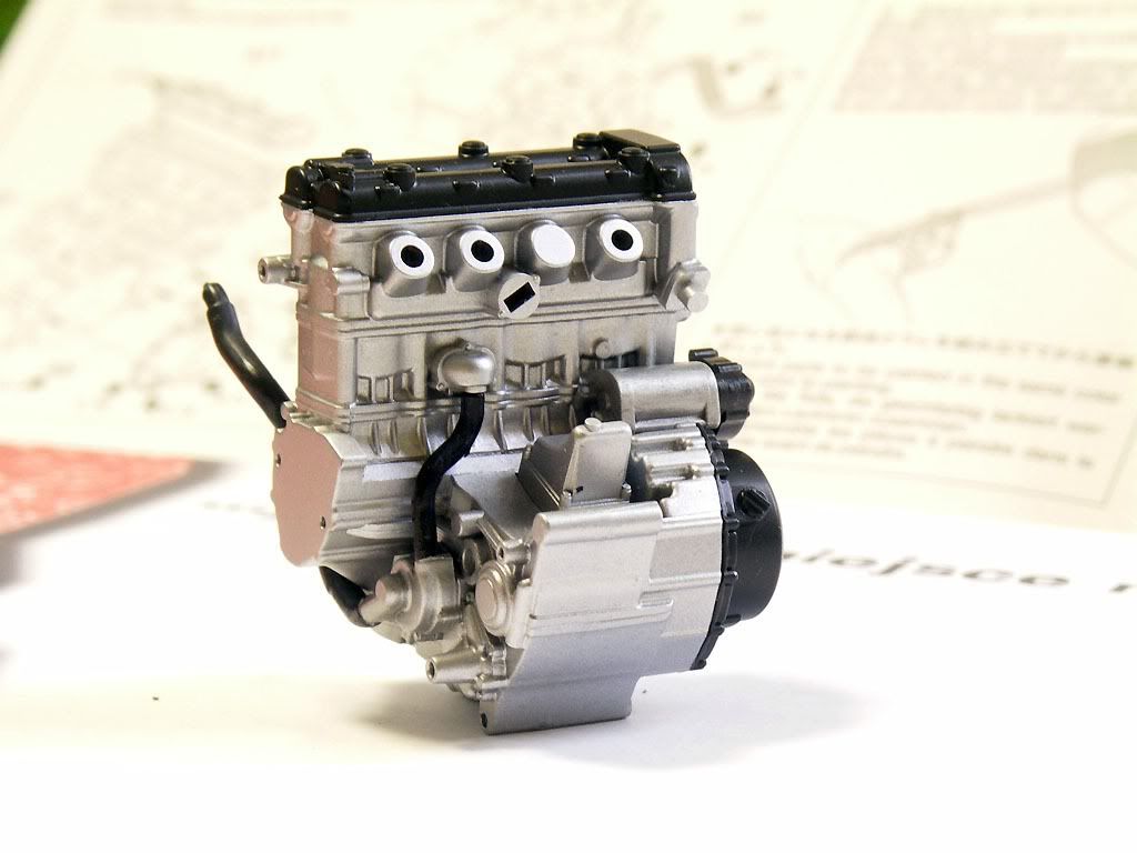

Na początek uzupełnienie z poprzedniego etapu. Pomalowany i oklejony filt oleju. :->
oraz prace wykonane w etapie 2. Malowanie podobnie jak poprzednio - te same farby + tamiya XF-56 (element A3)
obecnie silnik gotowy jest do montażu w ramie - jak tylko powstanie :D . Przed tym jeszcze nałożę delikatnego washa (jakieś zacieki i lekkie przykurzenie).

Patrząc na fotki, chwilę się pomądrzę. ;o) Na czarnym widać ziarno/artefakty tak jakby aparat podciągnął ISO albo powstało to przy tworzeniu jpg. Z danych fotki ISO było 200 - ale zerknij, może coś automatycznie zmienia. Ewentualnie coś z balansem bieli.

Co do jakości zdjęć... sprawdziłem przed chwilą ich właściwości i... ciekawe ale nie są do końca prawdziwe.
Aparat (Konika Minolta A200) jest ustawiony następująco:
- Czułość ISO 50 (podane jest 200 :?: :!: :?: )
- przesłona F/8 ( tu OK)
- czas dobierany automatyczne
- matryca 1600x1200
Następnie aby oszczędzić wszystkim nerwów zmniejszam zdjęcia do rozmiaru 1024x768 oraz lekko rozjaśniam w celu ukazania większej ilości szczegółów (czasami jak ktoś ma ustawiony monitor za jasno powoduje to dodatkowo widoczne ziarno). Wiem, że to sztuczne rozjaśnianie powoduje właśnie występowanie ziarna w ciemnych obszarach, ale ponieważ są to zdjęcia na warsztat to akceptuję to, wolę większą ilość szczegółów nawet kosztem niewielkiej utraty jakości. Aby dodatkowo zmniejszyć "wagę" zdjęcia zapisując je ograniczam jakość (stopniem kompresji), stąd pewnie mogą pojawiać się artefakty. Po tych zabiegach oryginalne zdjęcie z kilku mega ma ok 100 kB.
Wystawiając galerię napewno bardziej postaram sie o jakość i nie będę wprowadzał kompresji, jedynie zmniejszę rozmiar do 1024x768 pixeli. Będzie też statyw oraz lepsze oświetlenie.
