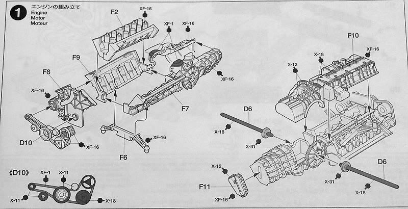

ETAP 1
Blok silnika. Całośc malowana sprayem Tamiya TS-17 alluminium. Brudzing wykonany z pędzla X-19 smoke
brakuje jedynie paska rozrządu z kołami i napinaczami - aktualnie pomalowane - schnie :)

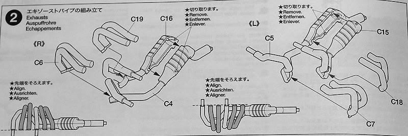

ETAP 2

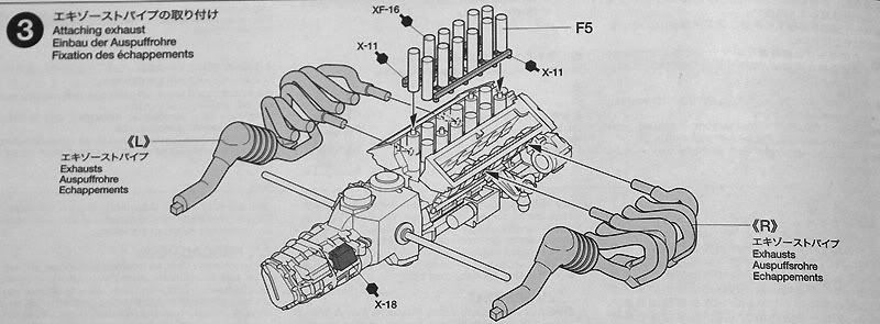

Montaż kolektorów wydechowych
ETAP 3
Montaż gotowych kolektorów do bloku silnika
Kolektory po sklejeniu oraz obrobieniu (szlif) pomalowałem na czarny połysk. Następnie z aero dałem chrom. Ponieważ w oryginale nie powinno być czystego chromu a raczej polerowane aluminium, do takiego efektu końcowego dążyłem. Dlaczego odrazu nie dałem polerowanego alu ? Ano po dodaniu przelaleń kolor stałby się w najlepszym przypadku zwykłym aluminium a nawet srebrzysto szary. Dlatego najpierw poszedł chrom a na to porobiłem przepalenia - delikatnie. W efekcie finalnym uzyskałem to co chciałem i co widać... :)

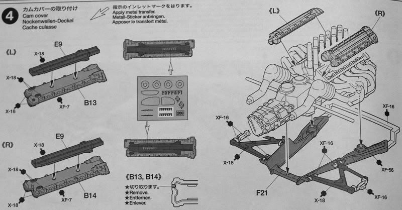

ETAP 4
Osadzenie silnika na ramie. Pokrywy zaworów założone już wcześniej.
Założyłem też w końcu paski zębate z kołami... o mało zapomniałbym o nich... :mrgreen:

Re: Ferrari Enzo - TAMIYA - 1:24 - STANDARD
Postprzez Macio4ever » poniedziałek, 2 stycznia 2012, 19:26
First Man Than Machine
Macio4ever
Posty: 3728
Postprzez draz » poniedziałek, 2 stycznia 2012, 19:30
Co racja to racja, powinny być matowe gruboziarniste.
A kolegę to podziwiam za ilość modeli jakie jest w stanie robić.
Bartosz Obara
draz
Ojciec chrzestny
Posty: 2254
Lokalizacja: Katowice
Postprzez Kazik » poniedziałek, 2 stycznia 2012, 19:40
Macio4ever napisał(a):Silnik ładny ale czy na pewno pokrywy zaworów powinny być w błysku?
Widać nawet na instrukcji xf-7.
