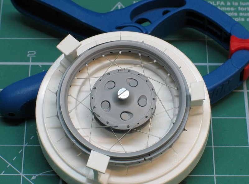

Jakiś czas temu zabrałem się za szprychowane koła (Yamaha SR400). Fabryczne szprychy usunąłem, skleiłem i wyszlifowałem połówki obręczy. Następnie ponawiercałem otwory pod szprychy w piaście i obręczy (te w obręczy za pomocą frezarki i stołu obrotowego - aby mieć pełną dokładność i powtarzalność odstępów między otworami). Szprychy wykonałem z żyłki wędkarskiej o grubości bodaj 0,28mm. Ma ona dwie zalety: pierwsza - można w łatwy sposób wykonać "główkę" szprychy zbliżając końcówkę żyłki do płomienia zapalniczki; druga - łatwo "układa się'' podczas naplatania. Mam tylko pewne obawy co do sztywności kompletnie zbudowanego koła. Nyple wykonane z pręcika polistyrenu o średnicy 0,6mm i frezowane wewnątrz frezem 0,3mm!
Oto efekt. Na razie mam naplecioną tylko jedną stronę, ponieważ skończył mi się materiał na nyple.
Nie jestem tak na 100% zadowolony z nypli, no ale i tak po pomalowaniu będzie to o wiele lepiej wyglądać niż oryginał z zestawu.

Tomek, Twoje koło wygląda fantastycznie, nie mam niestety frezarki, ale co mnie zastanawia najbardziej to to, co pisałeś o sztywności jeśli chodzi o całość, zakładając że będzie ok to jeszcze materiał na nyple, fizycznie nie jestem w stanie wykonać takiego cudeńka, choć przyznam że będę kombinował jak to gryznąć. Bardzo dziękuję za pomoc.
