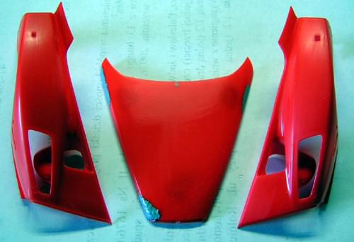

mały update...
W sumie to marne postępy... przerobiłem zawartość pudła (bez szyb) na stertę części, co się dało (trzeba było) posklejałem i zaszpachlowałem trochę, "chromopodobna" ramka poszła do kreta:
W zasadzie wszystkie elementy karoserii są przygotowane do malowania.

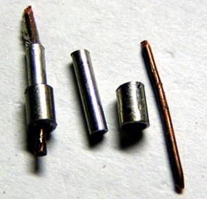

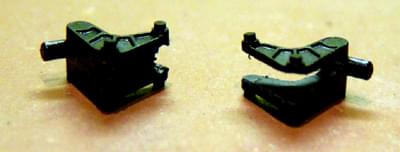

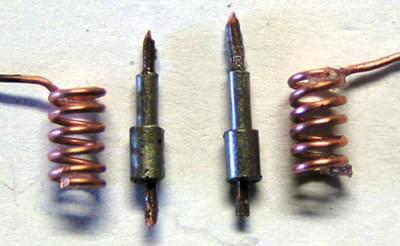

Nie podobały mi się amortyzatory (a raczej to, że są w postaci jednej części). Tak więc tylne poszły pod nóż...
Na początku było tak:
Część łącząca obydwa amorki poszła na śmieci - wkleiłem w ramę fototrawiony element.
Po delikatnym odcięciu amorków wyfrezowałem Dremellem i pilnikami elementy spinające amorki z zawieszeniem. Nie podobały mi się i poza tym na zdjęciach jakie zgromadziłem wyraźni widać, że mają taki właśnie kształt - odlew (lub frezowane w całości boczne elementy spięte wałkiem.
Potem amorki rozciąłem i przygotowałem sobie nowe elementy: igła lekarska + kapilara stalowa 2mm i drut 0,8
Sprężyny zrobiłem z drutu 0,5mm
A tutaj już przygotowane do malowania. Druty ze środka amorków w końcu wyciąłem, bo tylko sprawiały problemy. Sprężyny zeszlifowałem Dremelem

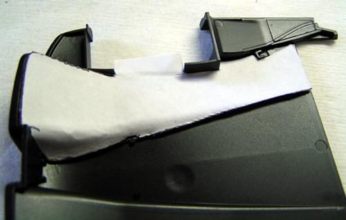

Potem pod nóż poszła maska przednia...
Na chwilę obecną jeszcze nie wiem dokładnie co zrobię pod maską z przodu, ale coś będę kombinować.
Potem położyłem "malboropochodne" osłony termiczne (dzięki wsparciu kolegów palaczy mam spory zapas materiału). Zrobiłem najpierw szablon z kartki papieru i potem przykleiłem na kleju Wikol. (dziur po wypychaczach nie będzie widać).

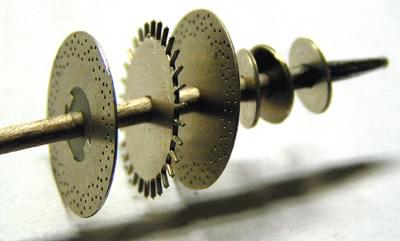

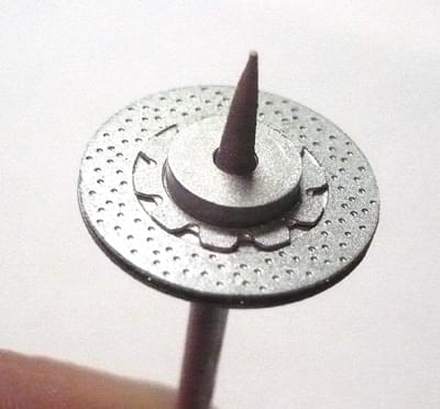

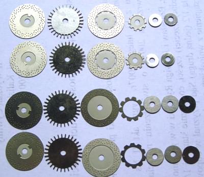

Wyciąłem z blaszek tarcze hamulcowe
Poskładałem na bardzo zaawansowanym technicznie urządzeniu centrującym jakim jest wykałaczka\
Narazie dostały z aero farbą Aluminium z MM (tak w ramach "gruntowania")
