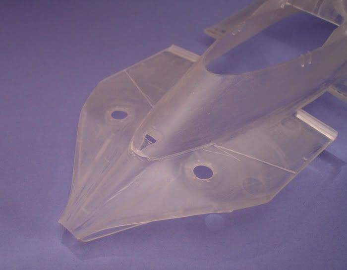

Na pierwszy ogień poszła górna część kadłuba - odlana jest z przeźroczystego tworzywa, które kruchością i przezroczystością utrudnia pracę. Na przedzie znajdują się otworki, które Tamiya wykonała zamknięte, więc rozwierciłem je, od spodu zebrałem nadmiar plastiku żeby krawędź nie była zbyt gruba i nawierciłem też otwory pod nity. Przeryłem też linię podziałową na nosie choć zastanawiam się, czy tej części całkowicie nie odciąć.

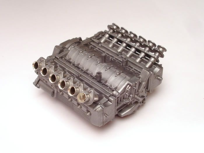

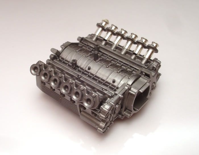

Następnie zabrałem się za silnik. Złożyłem sobie cały blok i przy montowaniu wlotów powietrza okazało się, że przedpotopowe Tamiyowskie nadają się do wywalenia. Wyglądają tak:

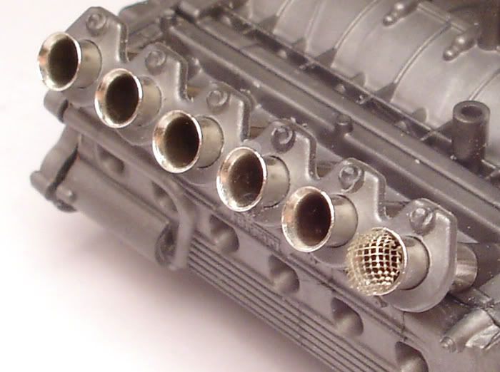

Postanowiłem je zastąpić końcówkami do mocowania na przewodach elektrycznych.
Średnicę "rurki" mają jak te zestawowe, jednak lejek nieco mniejszy, co bardziej odpowiada oryginałowi. Dodatkowo przykryłem lejki siatką fototrawioną którą sobie na próbę wytłoczyłem. Póki co jest to tylko moje zestawienie jak to będzie wyglądało i czy da się to ładnie poskładać. Plastikowe elementy łączące wloty zastąpię blaszkami, a siatki dostaną charakterystyczne krzyżyki.

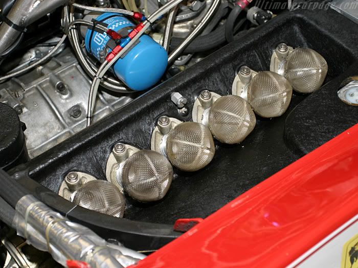

Dla porównania oryginał:
Zdjęcie z Ultimatecarpage.com
