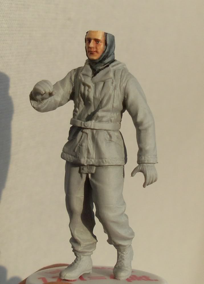

Od dłuższego czasu oglądam forum i ślinię się patrząc na wasze prace - kilka lat temu miałem podejście do modelarstwa ale zabrakło i czasu i chęci a zwłaszcza umiejętności. Postanowiłem wystartować raz jeszcze. Znalazłem jakieś stare figurki, urządziłem im krecią łaźnię i zaczynam od początku. Odbyłem spacer do sklepu celem nabycia kilku farb i podstawowych narzędzi. Przeglądałem godzinami różne fora polskie i zagramaniczne celem zdobycia podstawowej wiedzy teoretycznej.
Postaram się co jakiś czas wrzucać moje postępy (lub ich totalny brak) ;) Liczę że pomożecie i dacie kilka cennych wskazówek.
Poniżej krok pierwszy - malowany łepek - użyłem akryli Vallejo, pewnie będzie jeszcze mnóstwo poprawek bo dopiero na zdjęciu widać wszystkie byki...

Andrzej Wasilewski napisał(a):Poniżej krok pierwszy - malowany łepek - użyłem akryli Vallejo, pewnie będzie jeszcze mnóstwo poprawek bo dopiero na zdjęciu widać wszystkie byki...
Ważne, żeby się nie zrażać. Na razie dobrze idzie. Powodzenia.

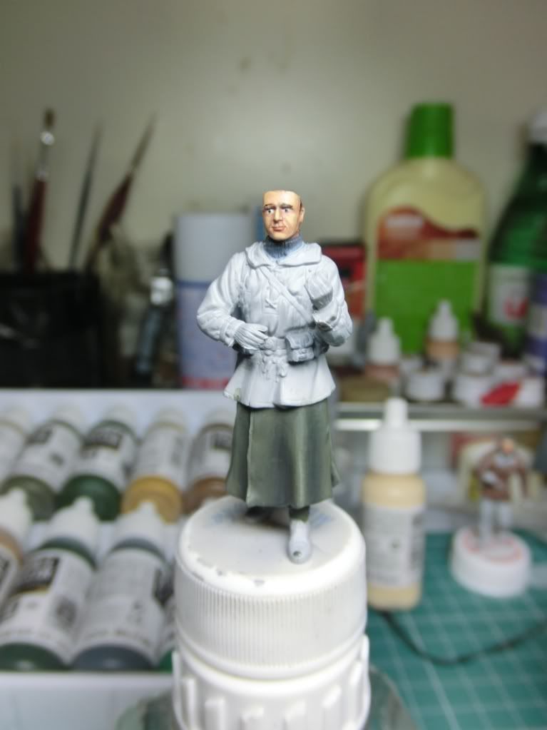

Druga główka w toku:
Mam pytanie: Czy przyklejać ręce od razu czy dopiero po pomalowaniu tłowia? Zawsze mnie to zastanawia...tak samo z oporządzeniem - przyklejać od razu i malować całościowo czy najpierw ciuchy a potem reszta gratów?

Postprzez marasenha » środa, 8 lutego 2012, 21:55
Proponuję najpierw przykleić ręce, możliwe, że w miejscach łączenia będą szpary i będziesz musiał użyć szpachli.
Ja robię tak - sklejam cały korpus plus jakiś drobny sprzęt (np. ładownice), który będzie ciężko przykleić potem (przez ustawienie rąk i tak dalej), głowę nabijam na pal :) i maluję osobno. Dzięki temu mogę najpierw oszlifować cały korpus, szpachlować jeśli jest taka potrzeba, ponownie oszlifować, walnąć podkład i można cały pomalować.
Jak na razie praca wygląda fajnie, nie zrażaj się i działaj! Będę zaglądać :)

Popraw oczy - brakuje górnej powieki i od dołu też możesz trochę podmalować skórą.
Łukasz Orczyc - Musiałek
Posty: 364
Re: Niemcy - Ardeny Dragon 1/35
Postprzez Andrzej Wasilewski » środa, 15 lutego 2012, 01:22
Generalnie twarz jest jeszcze do poprawy... niestety główki Dragona nie powalają, choć i tak są lepsze niż Tamki ;) Innych w sumie nigdy nie widziałem ale jadą do mnie żywice więc może będzie łatwiej.
