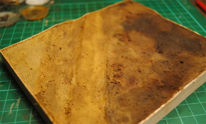

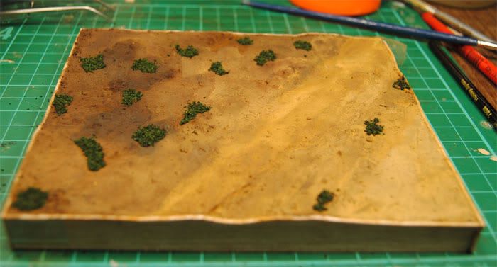

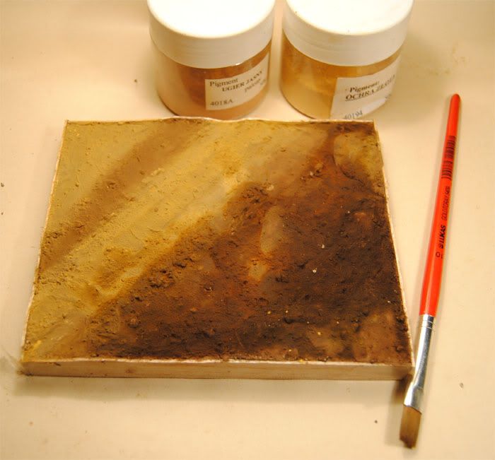

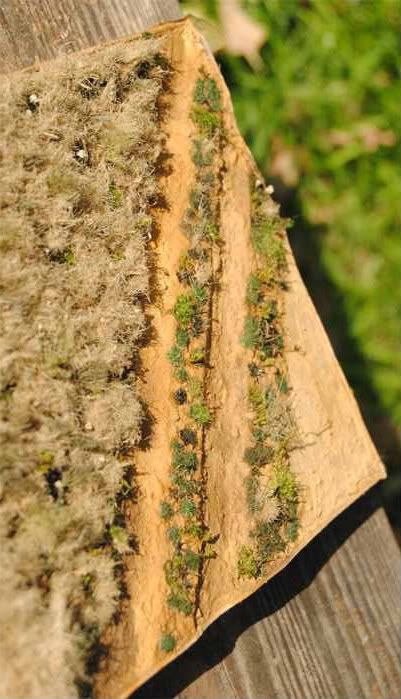

Podstawka

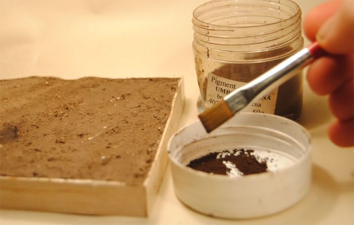

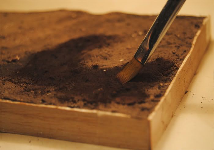

Nic specjalnego, kawałek styropianu podklejony kartonem. Dla zróżnicowania tereny ponaklejałem placki kartonu różnej grubości. Widać będzie skraj łąki na którym stanie czołg/działo, polna droga i kawałek jakiegoś gospodarstwa oddzielony drewnianym płotem.
Całość pokryłem mieszanką jakiejś zaprawy, wikolu, pigmentu w proszku z dodatkiem trawki

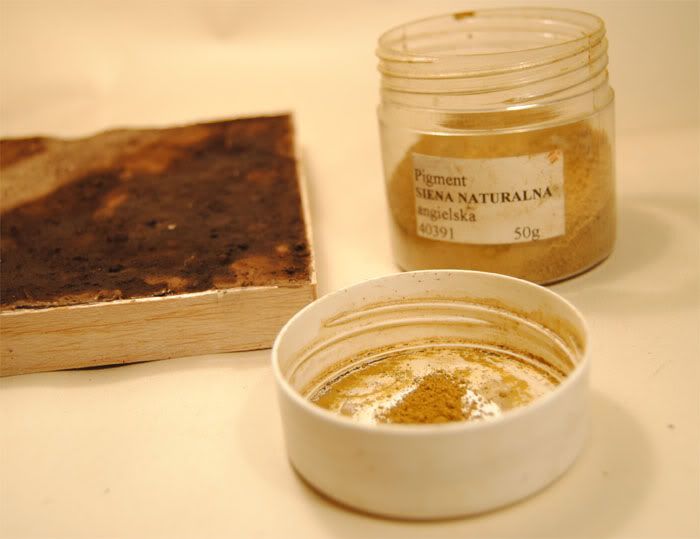

Po wyschnięciu wtarłem w powierzchnię suche pigmenty, używając do tego płaskiego pędzla z miękkim włosiem.
W pierwszej kolejności umbra palona ( brunatna ). Używam pigmentów krakowskiej firmy Kremer.
W drugiej kolejności siena naturalna ( angielska ).
Na koniec delikatne cieniowanie kolorami ugier jasny i ochra żółta.
Starałem się zróżnicować kolorystycznie łąkę, drogę, teren gospodarstwa i oddzielającą go miedzę.
Kładzenie pigmentów na sucho nie jest moją mocną stroną, powstaje efekt przykurzenia dioramy/modelu - a nie oddanie kurzu w skali. Dlatego kolejnym krokiem było użycie farb olejnych dla plastyków dla znielowania tego efektu i zwiększenia gamy barw ziemi.
Przygotowałem sobie kilka kolorów, ugier ( jasny i ciemny ), brąz Van Dyck, siene, umbrę, biel tytanową, pędzle i waciki. ( zdjęcia już mniej poradnikowe - wybaczcie ale mój warsztat jeszcze nie jest dostosowany do robienia zdjęć na bieżąco )

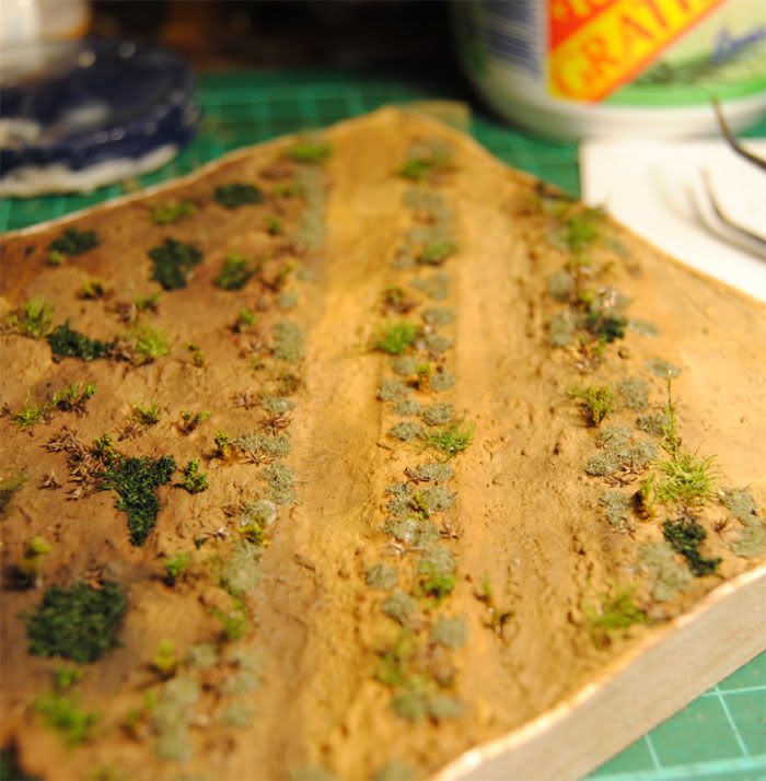

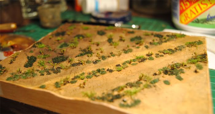

A tak prezentuje się podstawka już po podmalówkach. Nie jest to efekt końcowy bo wraz z dodawaniem zieleni i kolejnych elementów dioramy kurzenie i malowanie będzie jeszcze wielokrotnie powtarzane.
Zdjęcia są robione niestety w nie najlepszych warunkach oświetleniowych, jeśli pogoda dopisze postaram się zrobić sesję przy świetle dziennym.

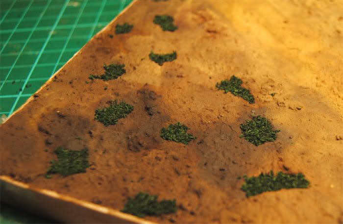

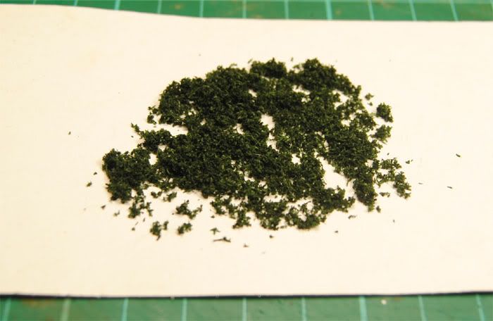

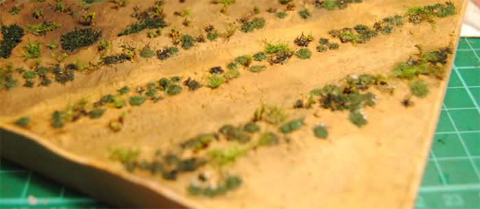

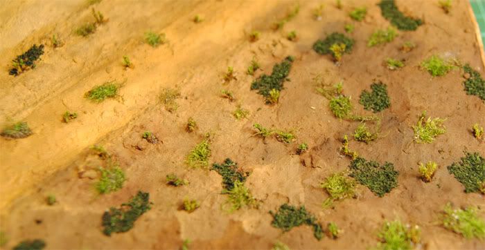

Zieleń niska

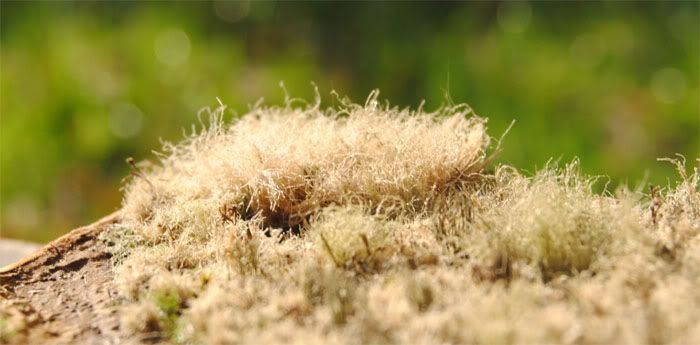

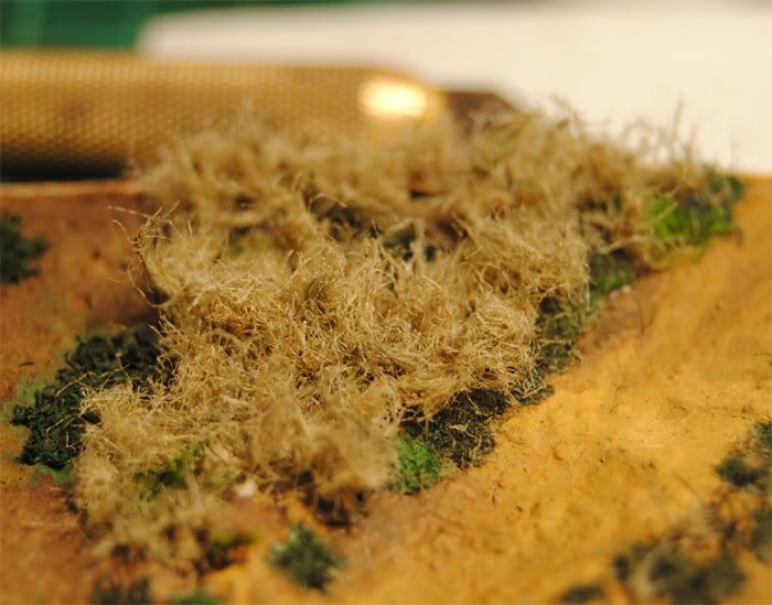

Najważniejszym celem budowy tej dioramki jest jak wspomniałem w poście powyżej popracowanie nad wykonywaniem zieleni, przede wszystkim tej niskiej. Na wielu makietach łąki czy inne nieużytki ograniczają się do wysianej trawki elektrostatycznej i gdzieniegdzie poutykanych kwiatków. U siebie chciałbym roślinność dużo bardziej zróżnicować. Każdy z Nas był chyba na łące i wie że nie tylko trawa tam rośnie ( a samej trawy nie jeden rodzaj ). W miarę możliwości chcę użyć materiałów pochodzenia naturalnego, liści, mchów i wszelkich innych suszków.
Na początek roślinka dobrze wszystkim znana, nie ciesząca się dobrą opinią wśród modelarzy na poważnie zajmujących się dioramami. Jest to Chrobotek Reniferowy. Mając go pewną ilość żal mi było go wyrzucać - jako ofiara eksperymentów wylądował w młynku do kawy i wyszło takie coś...
I z bliska

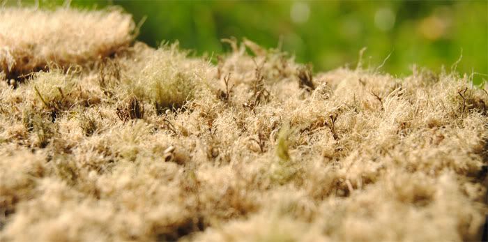

Wygląda to zdecydowanie bardziej zachęcająco niż przed zmieleniem i w skali może z powodzeniem imitować drobnolistną roślinność wystającą gdzieniegdzie pomiędzy wyższymi okazami.

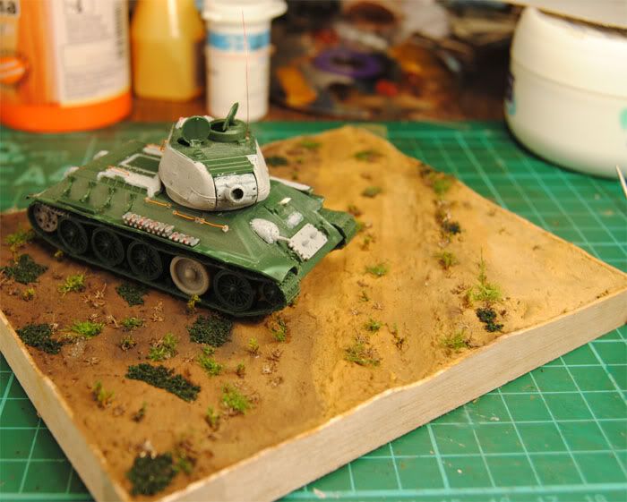

Tak wygląda po przyklejeniu do podstawki.
Teraz dopiero oceniam że popełniłem błąd. Placki powinny być mniejsze, za to gęściej położone - cóż ta praca ma służyć nauce ;o)

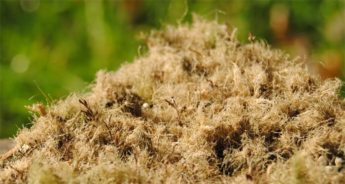

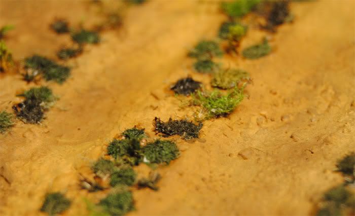

Chrobotek wymaga podmalowania gdyż ma on dość paskudny ciemno zielony kolor. Na prace malarskie przyjdzie czas później - nie on jeden wymaga malowania.

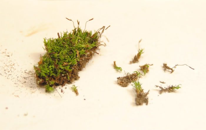

Kolejne na warsztat wziąłem mchy. Przed ostatnimi deszczami zabierałem sobie całą puszeczkę suszków. De facto są to może 3 lub 4 gatunki, ale rosnąć w różnych miejscach przybrały różne kolory i kształty co daje spore możliwości w ich wykorzystaniu.
To jeden z mchów przed rozdzieleniem
a tu już pojedyncze "gałązki", które z powodzeniem mogą imitować niewielkie rośliny szerokolistne
Tutaj kilka zdjęć już po wklejeniu mchów, użyłem 3 gatunków, jednego w dwóch kolorach.

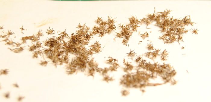

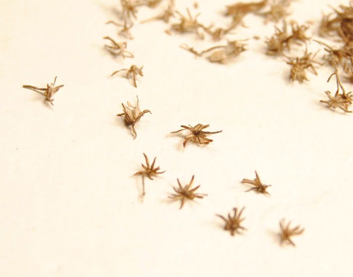

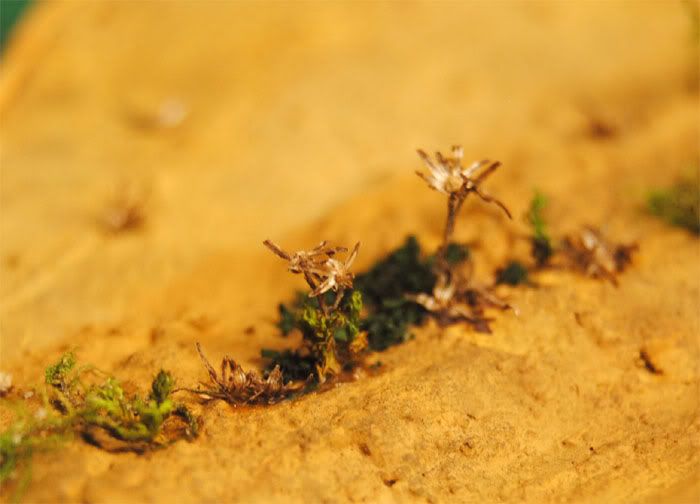

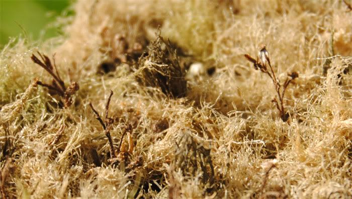

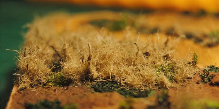

Po wklejeniu mchów przyszedł czas na nawłocie - ale jeszcze nie ich miniaturki. Z uschniętych kwiatostanów poodcinałem podstawy kwiatków
a tak to wygląda w zbliżeniu ( jeden taki piśtylitek jak moja babcia mówi na takie małe rzeczy ma ok 2-3mm średnicy )
Wklejam je "do góry nogami" dzięki czemu ogonek ( jeśli się nie urwał ) udaje łodygę kwiatu. Suszki wymagają pomalowania, ale uznałem że łatwiej będzie mi je pofarbować przyklejone - nie wiem jak inaczej miałbym to robić - zwłaszcza że są bardzo kruche i nie zniosłyby naklejania na taśmę lub plastelinę ).

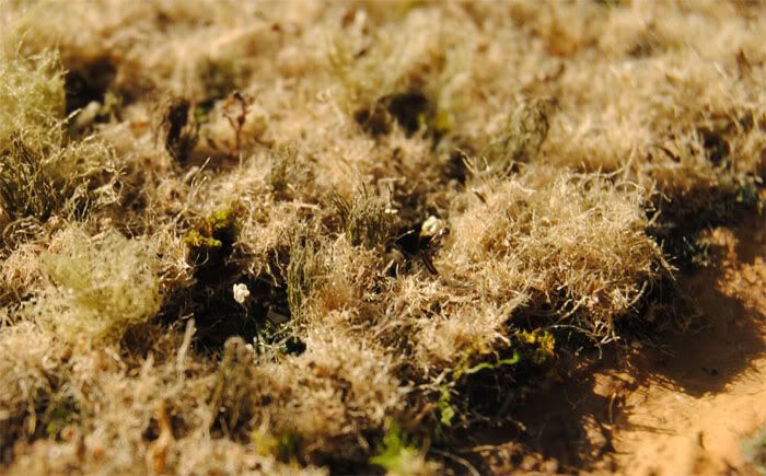

Udało mi się też uratować kilka "kwiatków z łodygami", chyba mogą udawać spsiałe słoneczniki? Kilka kolejnych wkleję po zamontowaniu płotu.

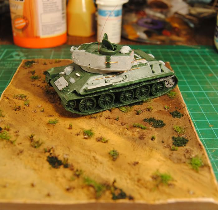

A tak prezentuje się podstawka z jej potencjalnym pancernym bohaterem
Kolejny etap to podmalowanie chrobotka i suszków z nawłoci oraz wklejenie niskiej i średniej trawy - ale to w kolejnym odcinku, za jakiś czas.
Chętnie wysłucham wszelkich waszych uwag dotyczących roślinności - bo na dopracowaniu tego elementu najbardziej mi zależy.

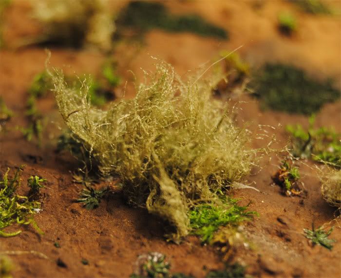

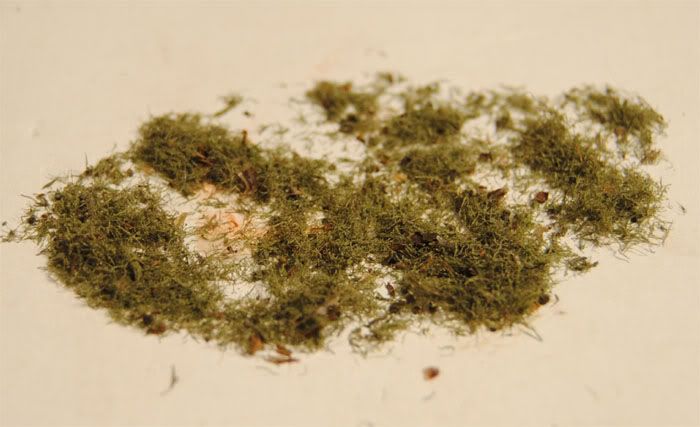

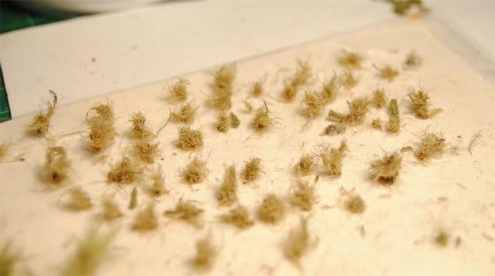

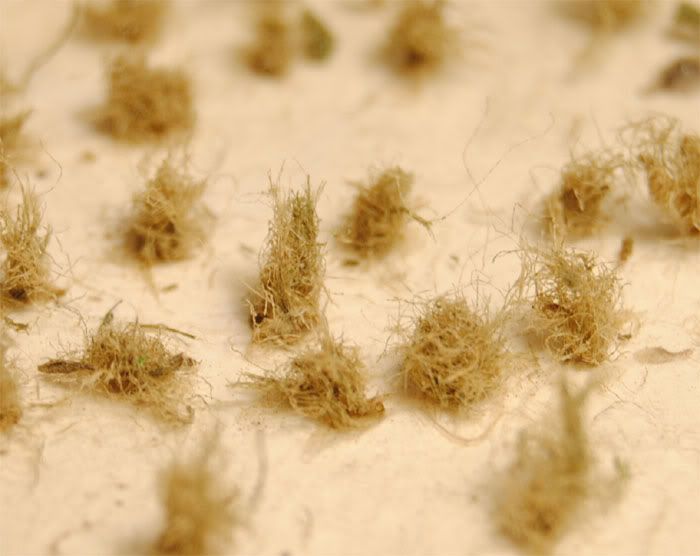

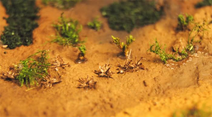

Teraz pora na jeden z ostatnich elementów zielenie niskiej - najmniejsze kępki trawy które usytuowane będą wokół drogi.

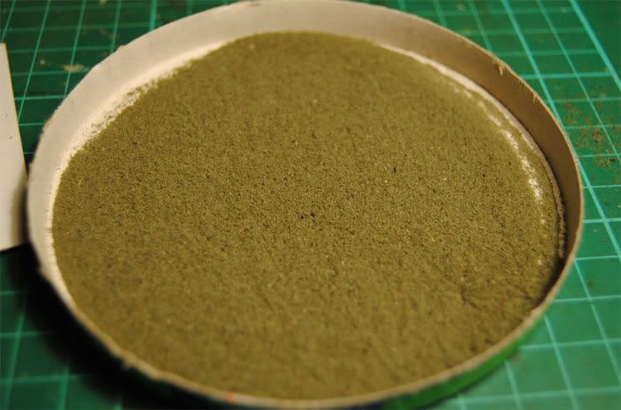

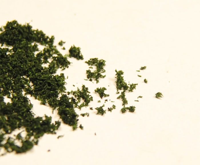

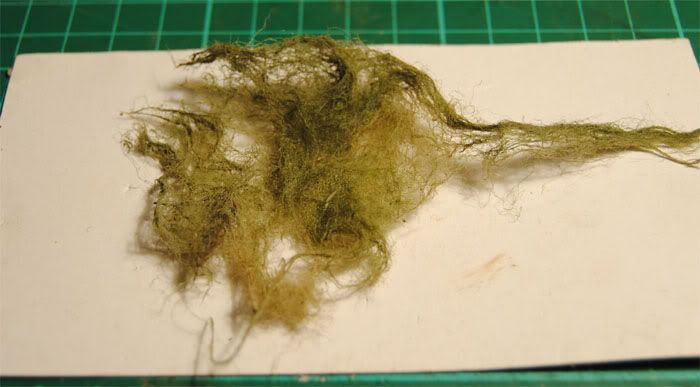

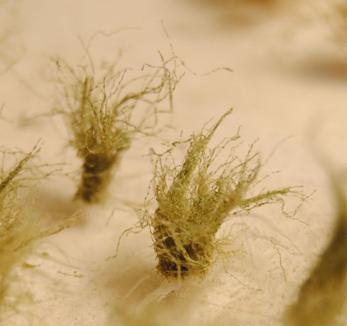

Materiałem na trawkę jest wspominany wyżej glon nitkowaty - wygląda po wysuszeniu mniej więcej tak:
A tu zmielony w młynku, powstały 1-3mm odcinki włókna
I takie "proszek"

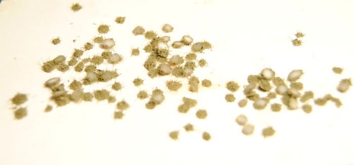

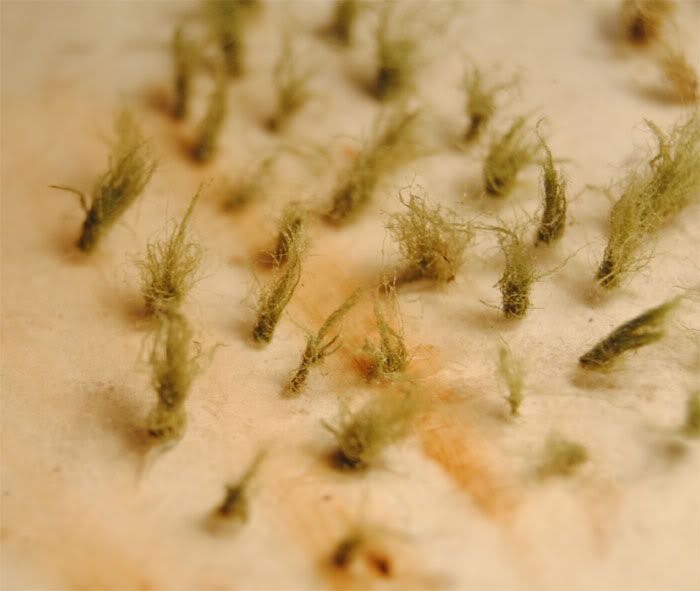

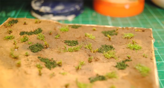

Trawkę kleję podobnie jak produkty elektrostatyczne - metodą młotkową. Wstępnie naklejam je na taki rozsadnik
Jest to torebka foliowa z wsuniętą do środka tekturką. Na folię nakładam kropelki wikolu a następnie sypię przygotowane wcześniej włókna przez małe sitko. Miejsca gdzie nie wbiły się włókna podsypuję "proszkiem". Następnie należy rozsadnik odwrócić do góry nogami i opukać od góry by "postawić" źdźbła. Włóka na glonów są miękkie i efekt finalny jest mniej spektakularny niż przy trawce kolejkowej.
Nie mniej jest MSZ do przyjęcia, a same włókna wyglają nieco lepiej od tych sztucznych.
Następnie odrywam gotowe kępki od folii - teraz są gotowe do przyklejenia na makiecie.
A tu już naklejone
Ponieważ były raczej szarobure wziąłem w dłoń oleje i trochę kępki podkolorowałem. Później gdy dojdzie wyższa zieleń kolory będą tonowane by zgrać je z resztą scenki.
Jednocześnie podmalowałem też wstępnie chrobotka i nawłocie, ale te również wymagają dalszego "zgrywania" barwnego - ale to już przy bardziej zaawansowanych pracach nad makietką. Teraz kolej na zieleń średnią.

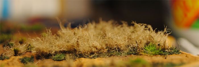

Zieleń średnia
Zieleń średnią na makiecie będą stanowić różna trawy, nawłocie i inne kwitnące chwasty oraz niskie krzewy ( jakieś pojedyncze na łące i kilka przy płocie ).
Zaczniemy od elementu "masowego" czyli trawy. Podobnie jak małe kępki większość będzie wykonana z glonów nitkowatych, ale inną metodą niż powyżej.
Z kłębków glonów ( takich jak na pierwszym zdjęciu w moim poprzednim poście ) wyrywam małe ilości włókiem i ukręcam na odpowiednią długość. Od spodu przycinam nożyczkami, maczam w wikolu i pozostawiam do wyschnięcia. Na potrzeby prób wykleiłem pewną ilość kęp trawy na rozsadnik ( wykonany identycznie jak ten wcześniej pokazany ).
Użyłem dwóch odcieni glonów wykonując z nich trawy o różnej wysokości.
Tak jedne i drugie prezentują się na zbliżeniach
A tu już wklejane na makietę
Wykonywanie kępek jest dość pracochłonne, ale daje bardzo fajne efekty przy kosztach ograniczonych do zakupu wikolu. Zdecydowaną zaletą moich trawek jest ich miękkość która pozwala niemal dowolnie formować kępy. Mogą sterczeć ku górze, można je położyć na bok, bez problemu można wykonać wygniecenia w trawie wykonane przez ludzi czy przejeżdżający pojazd.
A tu dwa zdjęcie pozwalające sobie wyobrazić wielkość tego tałatajstwa.

Wbrew pozorom coś się u mnie cały czas dzieje.
Zieleń średnia - c.d.
Tym razem bez sbs-a bo lampka przy biurku mi padła i robiłem całość przy świetle nie pozwalającym robić ładnych zdjęć ( a lampa błyskowa się tutaj kompletnie nie sprawdza ). Zdjęcia materiałów pokaże osobno w kolejnej części.

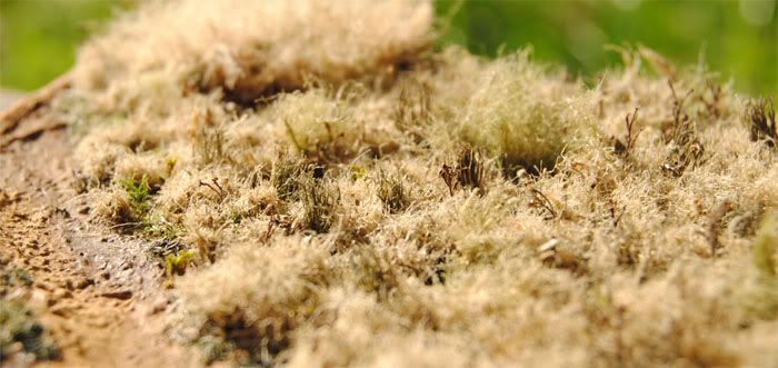

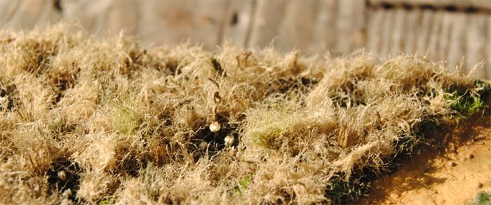

Zakończyłem sadzenie trawy na łące, oczywiście trawka w całości z glonów, bez użycia produktów Polaka czy jakiejkolwiek innej firmy. Na zdjęciach efekt po dodaniu innych roślinek i kwiatów, które opisze osobno ciut niżej.

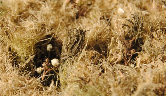

Zdjęcia jeszcze ciepłe ;o) ot, skrawek późnego lata we wczesnojesiennym słońcu.

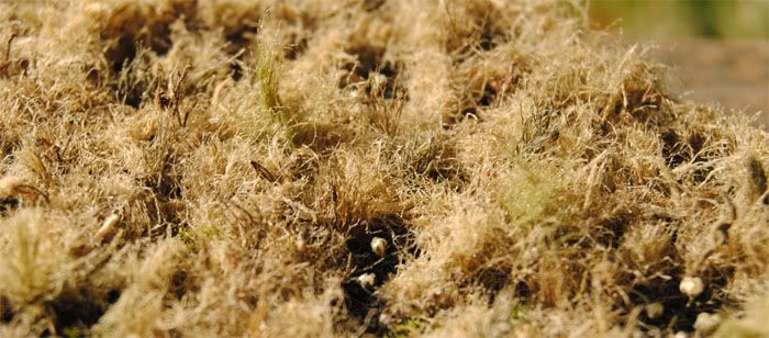

I trochę zbliżeń:
Tutaj widać wystające wśród traw wyższe zielsko, zrobione z wysuszonego młodego pędu rogatka, rośliny wodnej występującej u Nas w jeziorach.
Na całej "łące" użyłem gałązek z kilku pędów o różnych kolorach
Na powyższym i poniższym zdjęciu widać też wklejone na chrobotka ususzone pąki kwiatów, nie wiem niestety z jakiej rośliny, znalazłem to wśród szuszków stojących w przedpokoju jako dekoracja
Tutaj widać grupę wyższych traw, również wykonanych z glonów, ale o innym odcieniu
i kolejne ujęcia
I kilka kolejnych zbliżeń. Widać wystające suche rośliny ( do podmalowania ), znów są to elementy pozyskane z pędów kwiatowych wysuszonej nawłoci.
i pojedynczy pęd
Pozostało dodać gdzieniegdzie kłosy traw i zrobić nawłoć. I na razie łąkę pozostawić w takim stadium aż do czasu gdy na makiecie pojawi się pojazd i nastąpi ostateczne zgrywanie kolorów. W kolejnym odcinku prace przeniosą się na malutki urywek gospodarstwa po drugiej stronie drogi.
