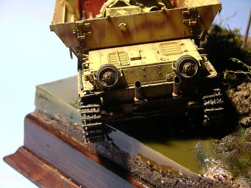

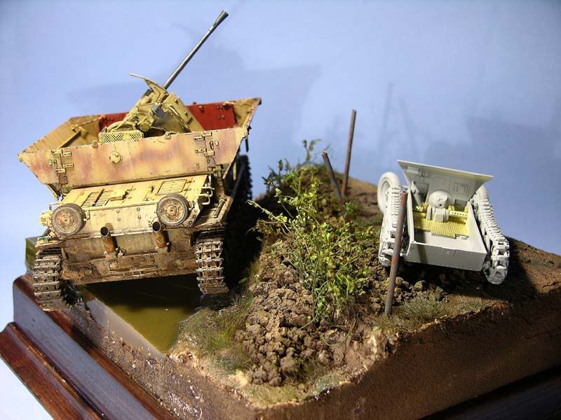

ie wiem jaką warstwę położyłeś (grubość) ale z własnego doświadczenia wiem że zbyt gruba może zrobić brzydkiego psikusa i mogą pojawić się bąble powietrza a po jakiś czasie całość może się skurczyć (szkoda że nie wiedziałem tego wcześniej :-/). Także przyłącze się do rad innych i będę Cię namawiał na zmianę medium.

Jacek, życzę Ci jak najlepiej, ale ze "Still waterem" obawiam się, że nie osiągniesz zamierzonego efektu. Ja bym tu widział tylko żywicę. kapral

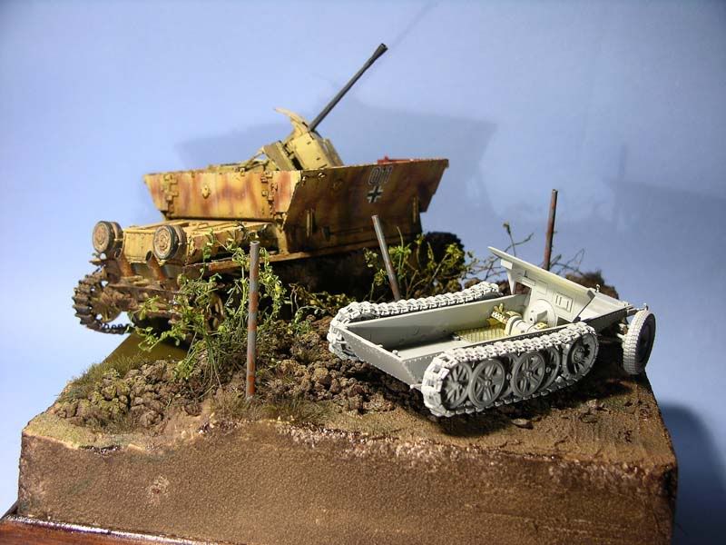

Kontynuuję powoli prace - na razie nie mam zdania na temat swojej dioramki. Wodę już do końca wylałem za pomocą VALLEJO.

Ile tego still'a wylałeś ? Tak wygląda już po całkowitym wyschnięciu specyfiku, tzw.niecka się nie wytworzyła ?

Piotrku zasadniczo wylałem na 2 razy - około 3/4 butelki (cała to 200ml). Nieckę mam tylko pod prawą stroną pojazdu od środka, ale to z powodu własnego i kombinowania z pofalowaną powierzchnią wody. Całkowita wysokość w najgłębszym miejscu to około 2cm. Woda jest moim zdaniem już bardzo twarda. Nie było jakichś bąbli powietrza, czy problemów z odparowaniem, jedynym problemem było uszczelnienie, ale to z powodu wystawania pojazdu poza gabaryt podstawki.
Czas całkowitego schnięcia określam na 3 doby.

Badgerku, nie żeby ta woda była zła, ale kolorystycznie kojarzy mi się z masą kajmakową do ciast :mrgreen:.
Skrobnij coś proszę n/t górnej części rantu. Przy Sturmie było podobnie - ładny, gładki spód-decha i porowata góra (to celowy zabieg, jakaś imitacja przekroju gruntu?).

Kazio to styropian pociągnięty szpachlówką do drewna, w celu nadania odrobiny twardości, czyli wytrzymałości większej opakowania.

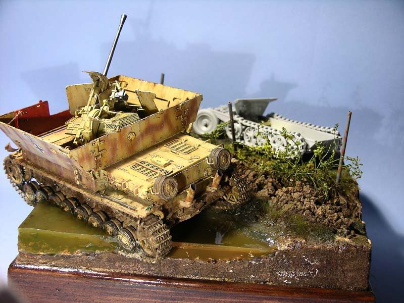

Zrezygnowalbym z tej 250 na rzecz czegos mniejszego/ np nowego opla czy Cytryny.
Juz jest dosc gesto a po zbudowaniu reszty transportera bedzi chyba przeladowane?

Paweł ma rację co do tego Sd.Kfz. Przydało by się coś mniejszego (może Kettebkrad, albo jakichś Zundapp ,czy inne BMW?) ew. jakieś figurki.

Czym zabarwiałeś "wodę" Vallejo? Bo ja też mam w planie wylać nieco na podstawce do Macka i LongToma, a chciałbym uzyskać nieco mniej intensywną barwę niż u Ciebie - poradź coś proszę.

Specyfiki Vallejo (te wodę imitujące) są mieszalne z farbami Vallejo. Należy jedynie dodawać bardzo minimalne ilości farby i uzyskasz żądaną przeźroczystość.
