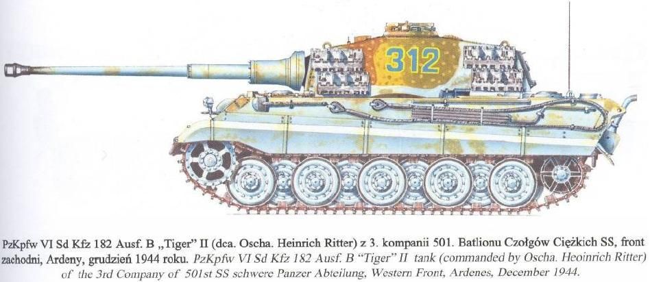

Może ktoś posiada plansze z malowaniem takiego tygrysa?
Dół biały góra w kamuflażu.
Pozdrawiam.

Postprzez Krzysiek Oniśk » sobota, 14 kwietnia 2012, 23:25
a proszę :)
źródło: Wyd. Militaria
Patrząc na zdjęcie to ta plansza wydaje się bardzo dobrym odwzorowaniem rzeczywistości.
Jedynie wątpie w te niebieskie numerki, bardziej wyglądają mi na całe żółte bądź biało-żółte.

Dzięki za plansze. Malowanie to jest równie ciekawe co tajemnicze, bo jak wymalować górne części pancerza?
Pozdrawiam.
