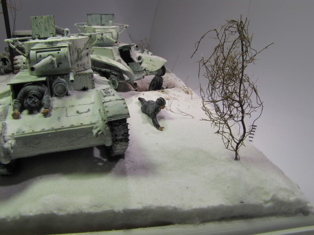

Postprzez kapral » poniedziałek, 14 lutego 2011, 21:12

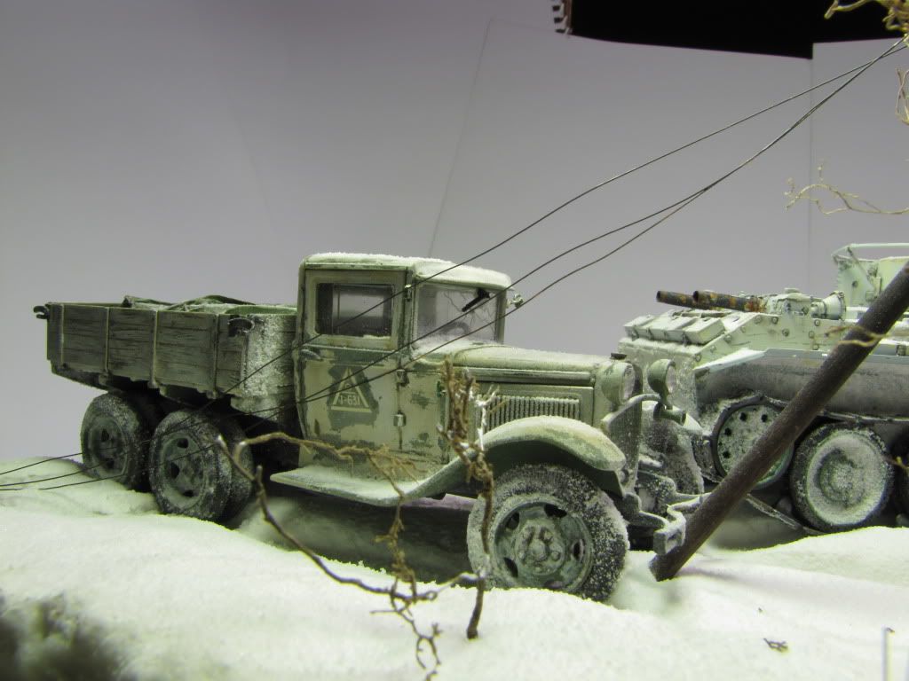

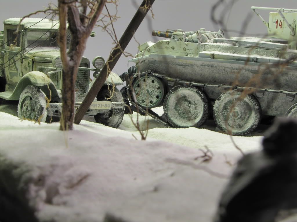

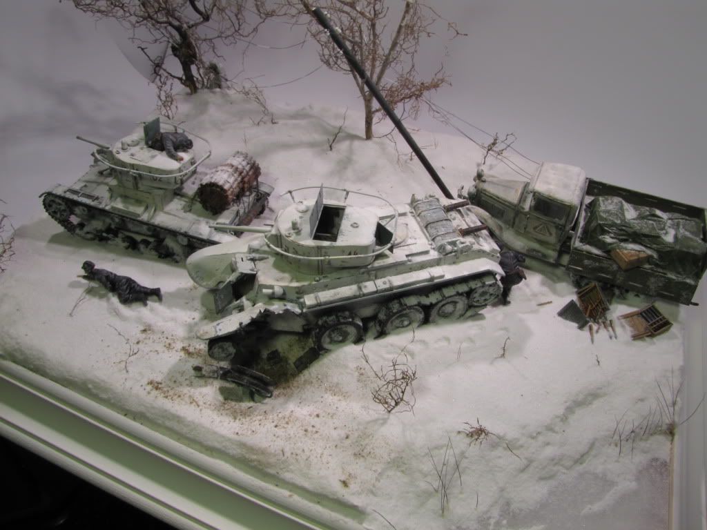

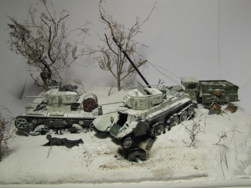

Wyciągając wnioski z uwag kolegów naniosłem pewne zmiany. Jak powiedziałem na tym etapie mogą to być już tylko zmiany kosmetyczne, aczkolwiek chyba wnoszące coś nowego.
Tak teraz wygląda widok ogólny.
Zniknęli pomagający sobie czołgiści. Jest jeden ranny, w szoku czołgający się przed siebie.
Na razie jest tylko prowizorycznie przymierzany do roli. Ślad czołgającego skropię delikatnie krwią obficie broczącą z rany ;o)

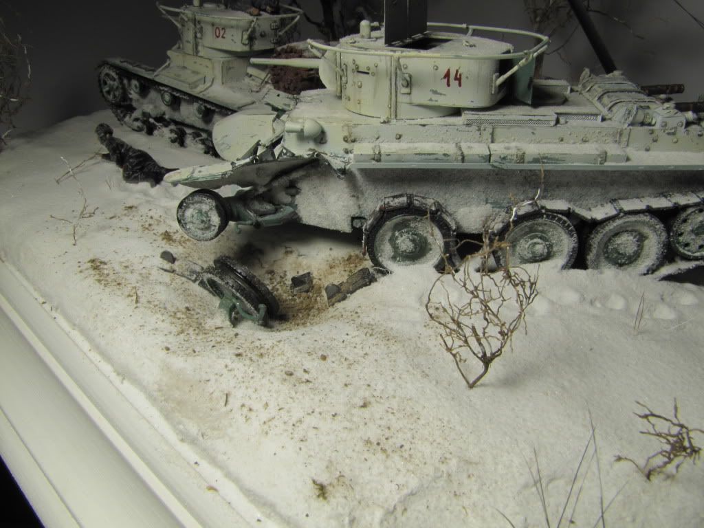

Wyrwę i okolice po wybuchu wzbogaciłem obficiej ziemią.

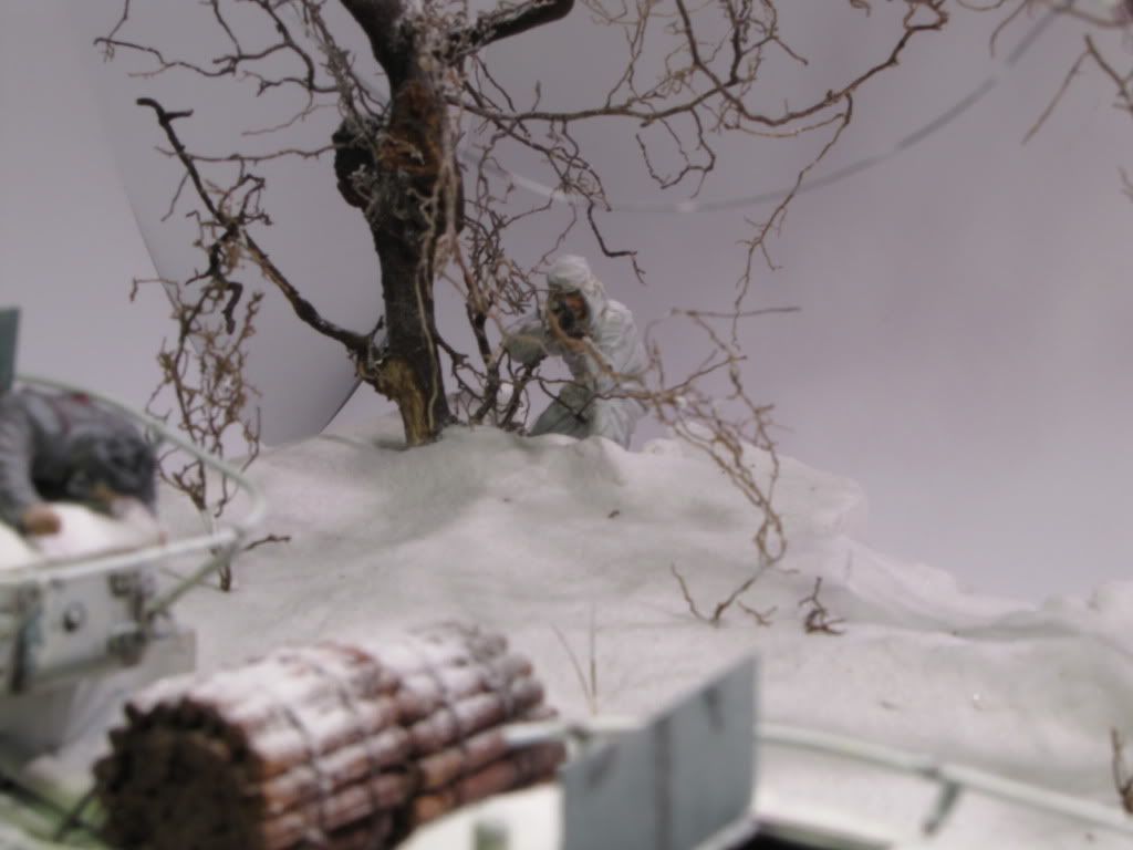

Ze snajperów został tylko ten pod drzewem, zniknął również ten poddający się kmiotek.
Kamandir tanka pozostał na swoim miejscu pomimo, że jego tank osiadł głębiej w śniegu i ma nowe ślady
po przemieszczaniu się.
Gaz na słupie. Sokole oko dostrzeże rozbitą szybę kulą snajpera.
Snajper zmienił lekko pozycję, aby mieć na oku czającego się kamandira.
A na koniec odkrycie tajemnicy dlaczego zatrzymał się pierwszy czołg (pierwsze buuum).
Pięknie trafiony w pancerz czołowy :D .
I co wy na to?

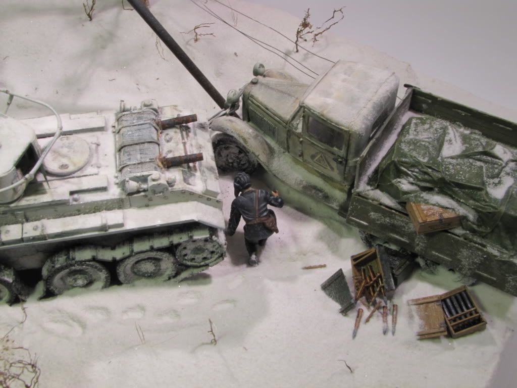

Postprzez zenon-król woźnych » wtorek, 15 lutego 2011, 17:42
A w tej ciężarówce jest kierowca?
zenon-król woźnych
Posty: 511
Dołączył(a): poniedziałek, 15 marca 2010, 21:09
Re: Wojna fińsko-rosyjska. Talvisota.
Postprzez kapral » wtorek, 15 lutego 2011, 22:22
zenon-król woźnych napisał(a):A w tej ciężarówce jest kierowca?
Jeżeli to jest dla Ciebie tak istotne, to jest. Tyle, że nie chciał, jak to na amerykańskich filmach bywa siedzieć sztywno oparty o kierownicę z dziurą w czole. Wybrał wygodniejszą pozycję na podłodze :) .

Tyle było pomysłów i sugestii, a gdy zrobiłem poprawki to nabraliście wody w usta :( .
Rozumiem. Odebrało wam mowę z zachwytu :D :D :D .
Dziękuję :P
kapral
Postprzez karambolis8 » czwartek, 17 lutego 2011, 14:39
Trochę za dużo śniegu wokół miejsca trafienia czołgu. Wybuch by wszystko wymiótł i stopił. Poza tym scena świetna i bardzo dobre zdjęcia :)
karambolis8
Posty: 2257
Postprzez Andrzej Godlewski » czwartek, 17 lutego 2011, 16:55
Właśnie pozbyłem się wody z ust :lol: i ze zdziwieniem wielkim popatrzyłem na tego czołgającego się sowieta co ma rozwalone pól nogi czołga się i nie zostawił ani kropli krwi na śniegu. ;o)
No dobra pierwsze bum ,OK wytłumaczone ale drugie ,skoro wybuchło i urwało koło to czy ślady okopcenia lub podobne nie powinny być na wannie pojazdu w miejscu owej reakcji chemicznej .
A i jeszcze jedno dlaczego w samochodzie puściły naraz dwa zaczepy burty , jest li na to wytłumaczenie.
Andrzej Godlewski
Posty: 914
Dołączył(a): niedziela, 15 lutego 2009, 20:42

Postprzez kapral » czwartek, 17 lutego 2011, 18:55
Oj Andrzeju, Andrzeju. Przecież nad trzecim zdjęciem jest napis:
"Na razie jest tylko prowizorycznie przymierzany do roli. Ślad czołgającego skropię delikatnie krwią obficie broczącą z rany ;o) "
A co do zapięcia burty? No cóż, Sasza nam już nie odpowie :( , ale parlamentarna komisja śledcza pod przewodnictwem niejakiego Antoniego zajmie się tym. Dziennikarskie przecieki mówią o niedbalstwie tegoż Saszy i nie zapięciu jednej z klamer.
kapral

Postprzez siara1939 » czwartek, 17 lutego 2011, 19:59
Jak na snajpera, to jest zdecydowanie za blisko akcji.
Po pierwsze, ze nigdy nie walczyli na pierwszej linii, tylko polowali z oddali. Po drugie, to nie byloby go widac na tej dioramce, jakby byl prawdziwym snajperem, a po trzecie, to z takiej odleglosci, to by ich mogl kolba naparzac, bo bron z lunetka jest bezuzyteczna.

siara1939 napisał(a): z takiej odleglosci, to by ich mogl kolba naparzac, bo bron z lunetka jest bezuzyteczna.
Ważny, a często zapominany, szczegół jest taki, że większość fińskich snajperów nie używała celowników optycznych. Słynny Simo Häyhä użycie "żelaznego" celownika uzasadniał tym, że z optyką musi podnosić głowę wyżej, a odbicia światła na soczewkach celownika zwiększają ryzyko wykrycia strzelca.
