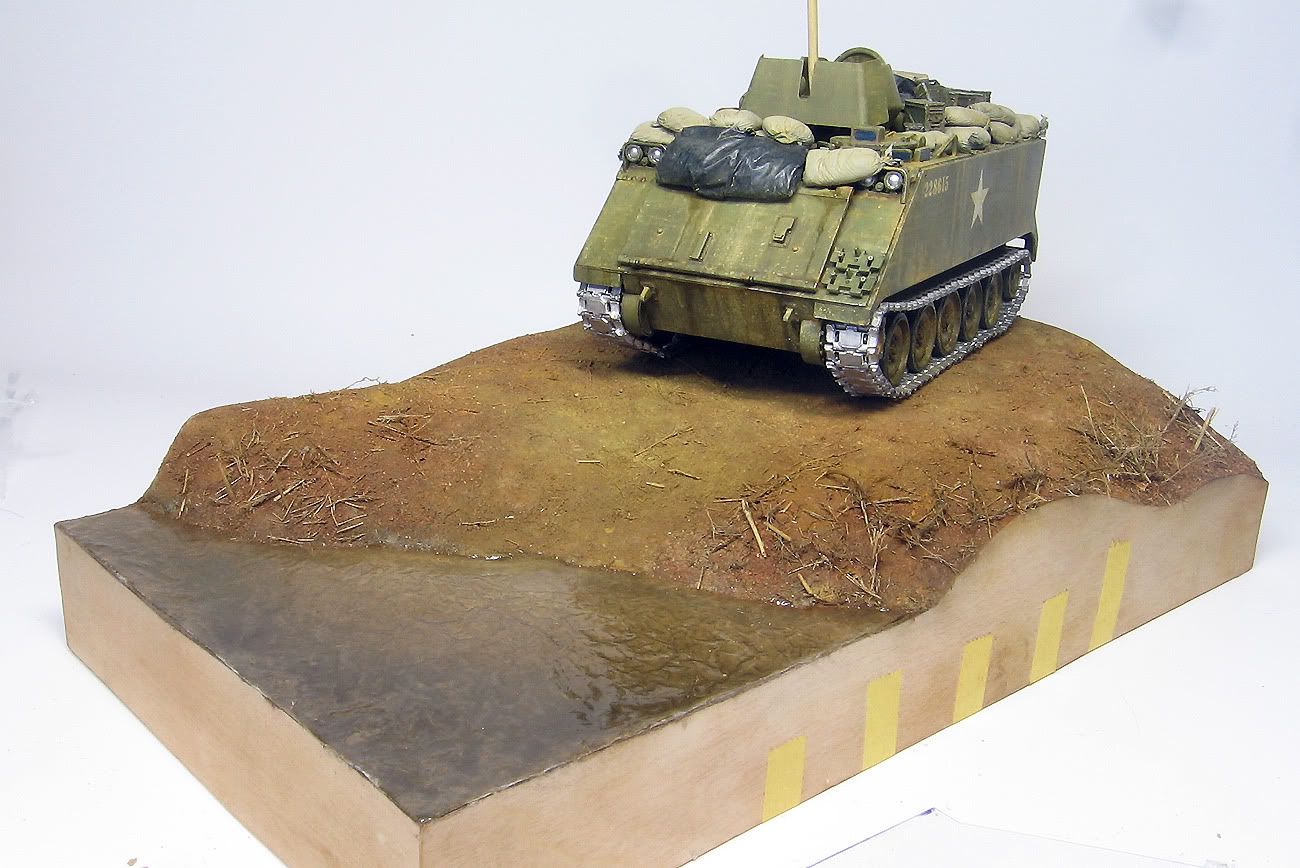

Z duża przyjemnością pragnę oznajmić że pomysł działa. Jest to rozwinięcie pomysłu z prac Piotra ewpigi - woda z plasteliny i Artura - z woda wikolu.
Mój pomysł dodaje przestrzeni rzeczywistej wodzie i można ubarwiać dno roślinami i kamykami bo w miejscu płycizn jest przeźroczysto i przestrzennie.

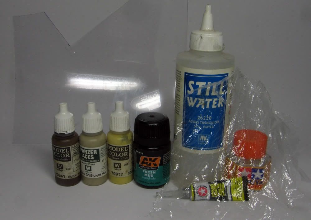

Tu środki użyte do wody

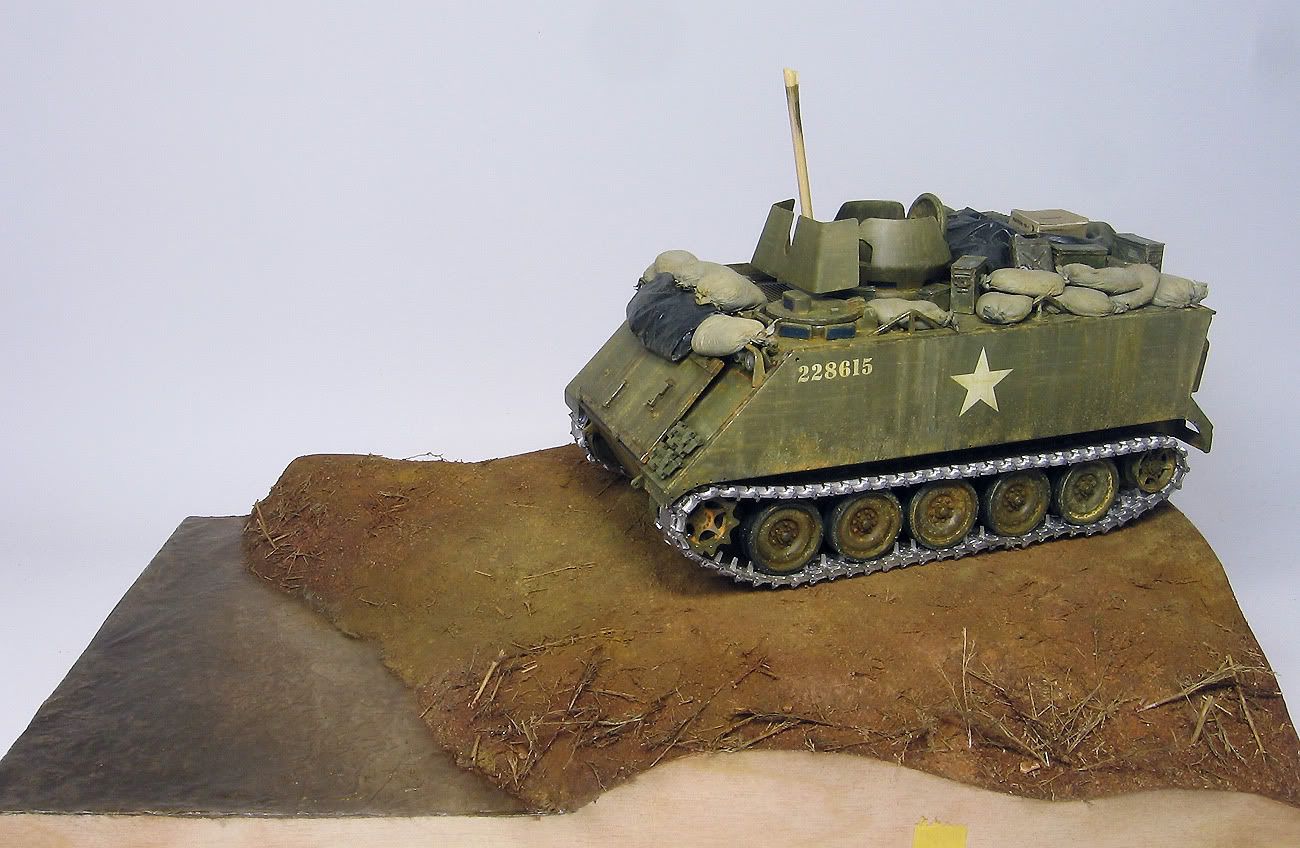

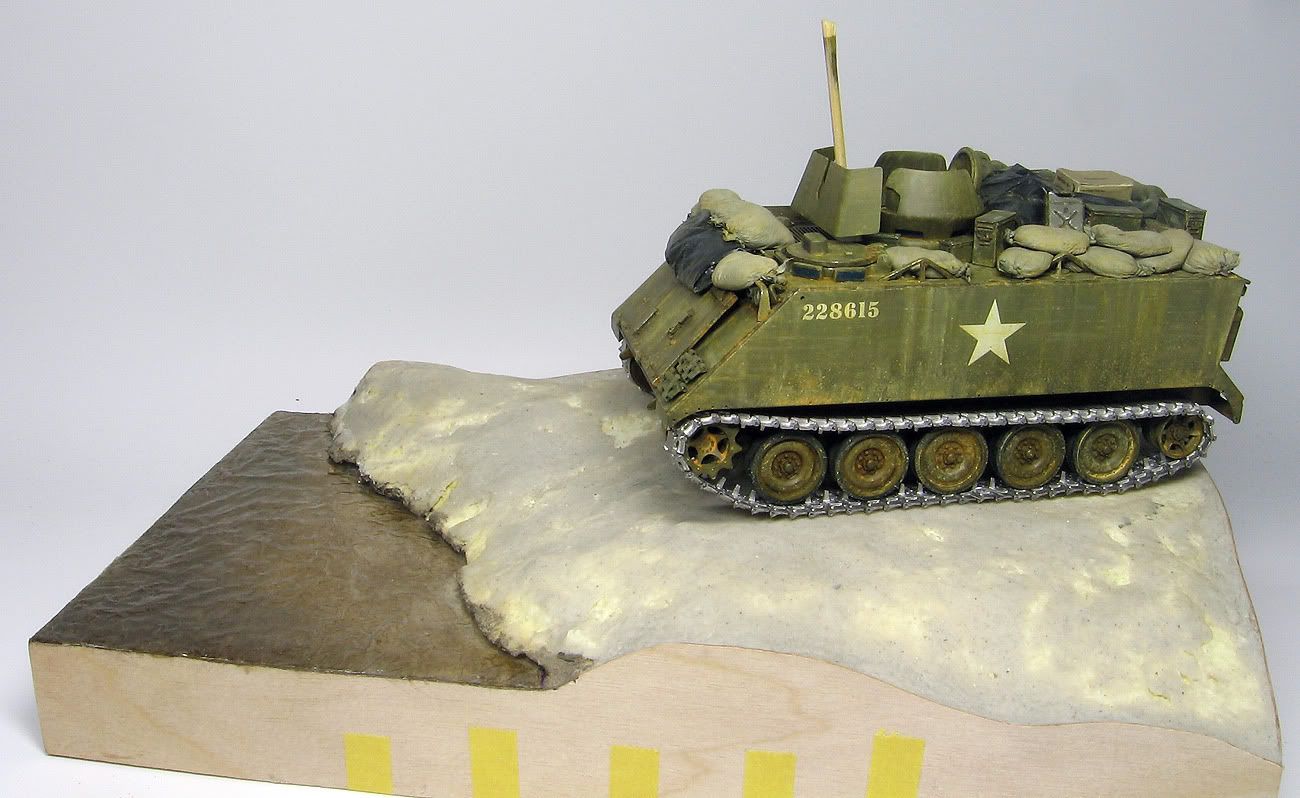

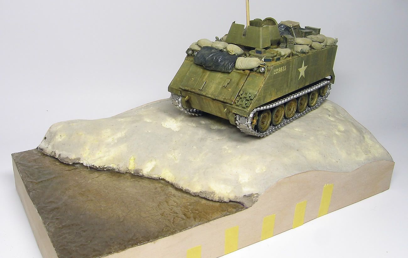

Woda krótko mówiąc to tafla polistyrenu n którą z pomocą kleju tamiyi przykleiłem mocno pogniecioną koszulkę na dokumenty z cienkiej foli. Folia ta musi być pognieciona z głową - czyli delikatnie musi na niej powstać szereg zmarszczek i najlepiej folię gnieść małymi odcinkami kulistymi ruchami aby to nie były proste załamania. Kluczem udanego projeku jest dno- w miejscu brzegu zrobiłem wyżłobienie w kształcie płytkiego rowu które pomalowane zostało za pomocą farb vallejo tych jasnych. Głębia jest natomiast pomalowana ciemnym kolorem i jej powierzchnia jest wyżej niż płycizna - czyli powstał taki negatyw. To co jaśniejsze jest głębiej a to co ciemne u góry. W lewym rogu zasiałem roślinny - niestety foto tego nie łapie, ale na żywo jest to doskonale widoczne. Stanowić one będą tło do wystających z wody liści i szuwarów. Przykleiłem taflę za pomocą super glue do brzegu - samych ramek . Następnie położyłem cieniutką warstwę koloru błota AK interactive za pomocą pędzelka ale w taki sposób aby płycizna przybrzeżna otrzymała tylko filtr leciutki tego środka.
Po wyschnięciu nałożyłem pędzelkiem pierwszą warstwę still water. Na pewno dołożę jeszcze ze dwie a może trzy aby była jak największy błysk. Ale to później. Still water traktuje jako lakier połysk a nie jako środek do wylania wody - tu jest cieniutka warstwa która wyschła po 15 minutach. Z ręką na sercu jak bym miał to robić jeszcze raz,to całej modelarskiej roboty jest 15 minut i dwie godziny przerw technicznych na schnięcie.Uważam że jest to najprostszy i najbardziej efektywny sposób przedstawienia wody w rzece czy bajorze.

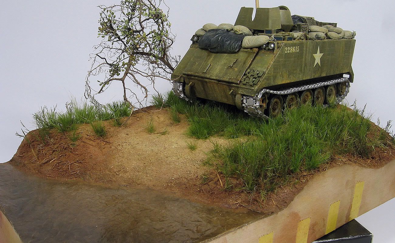

Ciesze się że się podoba - bo to prosty i efektywny sposób. Jedyne co bym proponował to jednak użyć kleju do folii jako łacznika. Jest mocniejszy. W moim przypadku nic się nie odkleja ale odcinek testowy wielokrotnie testowany malowany i myty w kilku miejscach delikatnie puścił. Może być to szczególnie istotne w momencie gdy woda miał by otaczać pojazd - bo tam podczas prac na łaczeniach nacisk pędzelkami na taflę mógłby spowodować kuku - przy tafli to nie ma problemu.
Zrobiłem bazę ziemi - wykorzystany klej do płytek ziemia pigmenty wikol unigrunt oraz cienie tamiyi i Namordowałem się bo chiałem przedstawić teren kolorystycznie wpasowany do pojazdu - dodatkowo w częsci wilgotny przy wodzie ( zalewowy) schnący w górę i dodatkowo jeszcze bród a w zasadzie wejście do niego.

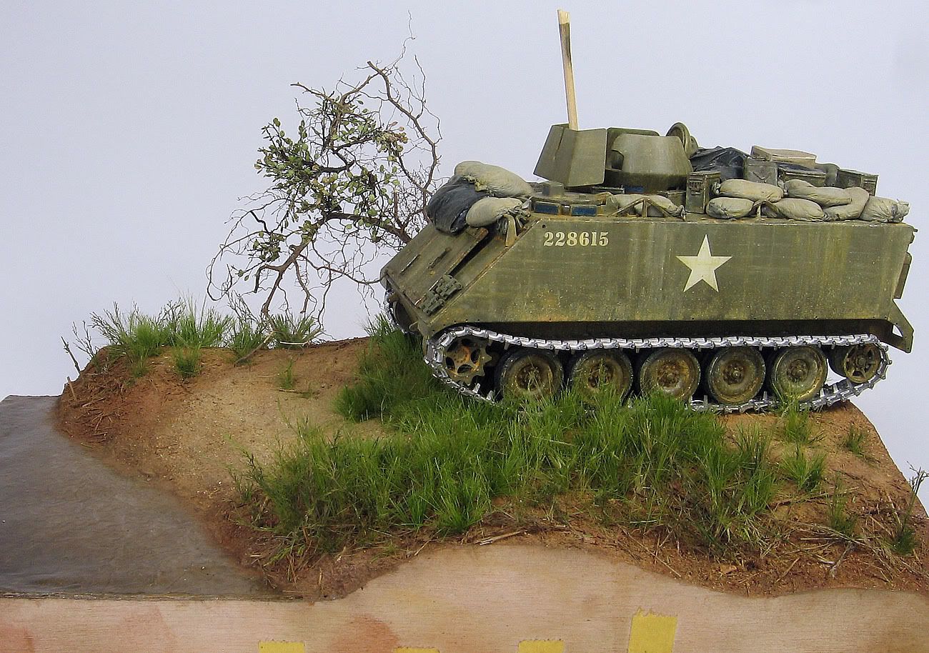

Szkoda czasu na filmy - ja uważam że i tak jest wystarczajco dużo informacji jak zrobić dioramę na forum. Metod skutecznych znam co najmniej trzy, a rozwój warsztatu to tylko i wyłacznie praca własna - trzeba jednym słowem robić.
Mam mało czasu i tempo jest ślimacze, a i to co zrobiłem zajmuje dużo czasu. Posadzenie traw o róznej wysokości w sposób naprawdę dokładny - parafrazując aby kępka była kępką zajmuje sporo czasu. To taka moja wersja techniczna dolnej parti roślinności, która wymagać będzie usunięcia niektórych żdzbeł. Sam krzew nie wiem czy bedzie, i nie jest ani pomalowany ani nie mam liści jeszcze skończonych - tylko taka przymiarka czy warto go zrobić i tu dawać.
Miałem małą przygodę z ziemią bo niestety nie wyschła mi wtedy tak jak chciałem i kontrast był zbyt mały - dlatego zrobiłem ją od nowa i teraz jestem zadowolony.

Postprzez rollingstones » czwartek, 12 maja 2011, 17:15
Nie chwalcie za bardzo - właśnie spier/ zepsułem wodę, w sumie to wczoraj, jak włożyłem palca do środka - staram się to uratować. Może się uda.....Zaczynam pracę ....
