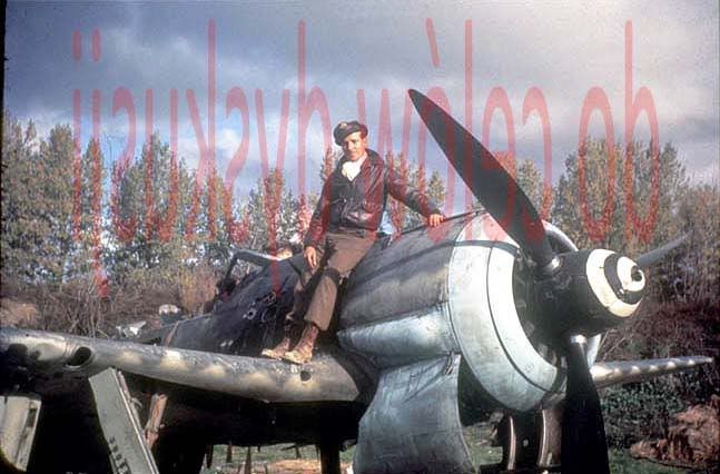

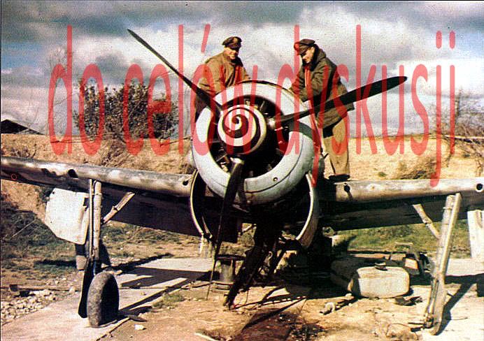

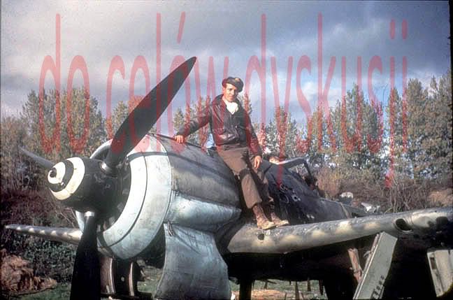

Obiecane zdjęcia "żółtej 1".
W książce to żyleta, dodatkowo mam jedno w rzucie z boku ale już ich nie skanowałem, te myślę wystarczą:
Georg01 napisał(a):Musiał być jakiś powód tego, że w większości przypadków jest to asymetryczne ułożenie. Nikt nie robi tego żeby było dziwniej, ale robi tak żeby było łatwiej. Zauważ, że jednak typ B i C występuje sporadycznie. Przejrzałem także zdjęcia A-6 i właściwie na wszystkich jest to asymetryczne ułożenie.
Ano tak :)
Smaczku dodaje fakt, że znana mi literatura milczy na ten temat lub, w przypadku rysunków-planów, jest co najmniej nieprecyzyjna. Przypomina to trochę casus tego owalnego włazu od spodu na wersjach A-5 i A-6 (A-7 ?), którego na rysunkach nie ma. Ba, nie ma go nawet w żadnym chyba znanym mi modelu w skalach 48 i 32 ! Nie ma szczęścia Fw 190 A do rzetelnych opracowań. Trzymam w ręku stosunkowo nową publikację z HT Model (Słowacja) i nic ciekawego ani o pokrywach i wylotach ogniwek, ani nic o tym włazie.
Jeden to opisze to za jakiś czas pojawi się w większej ilości opracowań :)
Owalny panel dostępu pod kadłubem tak jak piszesz - A-5 do A-7 włącznie. Żaden model tego nie ma, Wojtek Fajga w swoim trasował.
HT Model jest niezły, chyba jedna z lepszych książek typu walkaround jakie się ukazały. Warto kupić sobie też Me 262 i Bf 109 kilka części.
Zdjęcia miejscami słabszej jakości ale za to rzadko spotykane.
Re: Fw 190 A-8 maj. Kurta Buhligena
Postprzez Georg01 » środa, 2 września 2009, 19:19
Kuba, popatrz dokładnie pod lewe skrzydło. Ten wylot jest symetryczny względem wyoblenia ! To pokrywa typu A. Spójrz na odległość wylotu ogniwek od krawędzi pokrywy. To zdecydowanie typ A. On tylko wygląda na drugim zdjęciu na niesymetryczny, ponieważ właśnie w tym symetrycznym rynienka wylotowa nie była pionowo w dół ale zakręcała w bok na zewnątrz (krótko mówiąc miało to kształt dosłownie budki suflera :D ). A więc jednak CMK do kosza. Zostają pokrywy A i C.
Georg01
Posty: 1034
Postprzez Kuba P. » środa, 2 września 2009, 23:44
Georg01 napisał(a):Kuba, popatrz dokładnie pod lewe skrzydło. Ten wylot jest symetryczny względem wyoblenia !
Popatrzyłem i się uśmiałem - ale ze mnie gapa - jest jeszcze inaczej, przecież dolne zdjęcie to lustrzane odbicie! Widać wlewy paliwa do zbiorników głównych, spiralę.
Powinno być tak:
i teraz wszystko się zgadza, starego typu normalne pokrywy. W książkach również fotka jest publikowana w lustrzanym odbiciu!
Ale obciach, że tego nie zauważyłem... :oops: ale wstyd :oops: ale gapa!!! :mrgreen:
Dobrze, że to przedyskutowaliśmy. Dzięki, że o tym możemy sobie pogadać.
