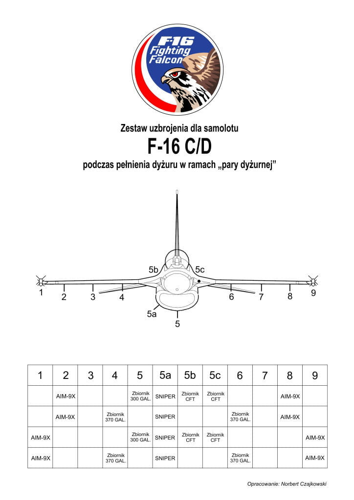

W samolocie F-16 rakiety AIM-9X i AIM-120C-5 można podwieszać w punktach podwieszeń 1, 2, 3, 7, 8, oraz 9 (patrz rysunek):
W praktyce najczęściej stosowany jest zestaw 2 x AIM-120C-5 w punktach podwieszeń 1 i 9 oraz 2 x AIM-9X w punktach podwieszeń 2 i 8. Odwrotna konfiguracja jest stosowana bardzo rzadko. Istnieje co prawda zalecenie podwieszania rakiet 2 x AIM-120C-5 w punktach podwieszeń 1 i 9 ale związane jest to z polepszeniem charakterystyk lotnych samolotu tylko w niektórych zakresach (chodzi tu faktycznie o występowanie zjawiska flatteru) i nie jest to jakimś obligatoryjnym obostrzeniem wykluczającym w razie potrzeby inne konfiguracje.
Stosowana w Polsce konfiguracja uzbrojenia na tzw. parze dyżurnej składa się najczęściej tak jak wcześniej napisałem z rakiet 2 x AIM-9X podwieszonych w punktach podwieszeń 1 i 9 lub 2 i 8, zasobnika SNIPER oraz z dodatkowych zbiorników podwieszanych w punktach podwieszeń 4 i 6.
Rakiety 2 x AIM-9X najczęściej podwieszone są jednak w punktach podwieszeń 2 i 8, dlaczego ponieważ tak jest najwygodniej. Belki podwieszania na końcówkach skrzydeł w punktach podwieszeń 1 i 9 są położone o wiele wyżej co utrudnia podwieszenie rakiety którą ze względu na nieduże gabaryty podwiesza się ręcznie bez stosowania podnośnika.

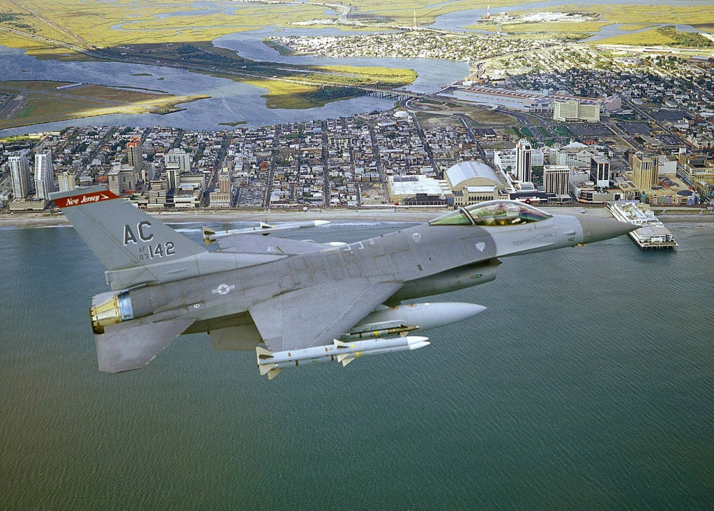

Można również zastosować zestaw uzbrojenia typowy air-to-air (foto: USAF):
Samolot widoczny na tym zdjęciu brał udział w patrolach przestrzeni powietrznej nad amerykańskimi miastami, wprowadzonymi po ataku na World Trade Center czyli krótko mówiąc odpowiednik polskiej „pary dyżurnej”.

Aby podsumować wszystkie informacje postanowiłem przedstawić wszystkie możliwe konfiguracje zestawów uzbrojenia stosowanych na samolotach F-16 będących w „parze dyżurnej” w formie graficznej.
Mam nadzieję że ten rysunek będzie pomocny… ;o) .
