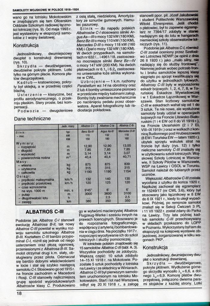

Postprzez Adam » sobota, 5 stycznia 2013, 02:16
Moim zdaniem to pierwszy lot polskiego samolotu odbył się albo we Lwowie, albo w Krakowie.
Natomiast rzeczywiście pierwszy lot z lotniska na Polu Mokotowskim odbył Albatros C-III w dniu 20-XI 1918 z załogą ppor Józef Jakubowski i student Politechniki Warszawskiej Witold Ehrenpreiss, prawdopodobnie samolot ten nosił nr 7394/17. To wszystko wyczytałem w książce Andrzeja Morgały "Samoloty wojskowe w Polsce 1918-1924". Jest tam kilka zdjęć, postaram się jutro , ups, ;o) dziś, ale jak się wyśpię zrobić skany.
Adam.
Posty: 2929
Re: Albatros C.III polskie oznaczenia?
Postprzez Adam » sobota, 5 stycznia 2013, 11:06
Mój Bryś wyprowadził mnie na poranny spacer :mrgreen: i teraz mam chwilę czasu przy porannej herbacie.
Oto co udało mi się znaleźć.

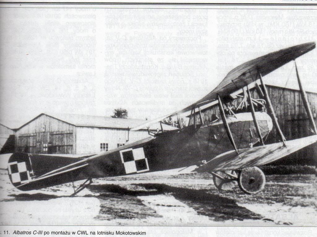

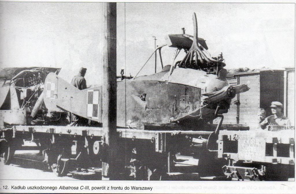

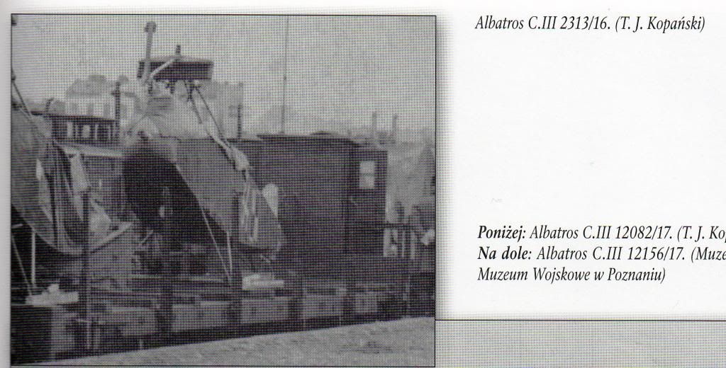

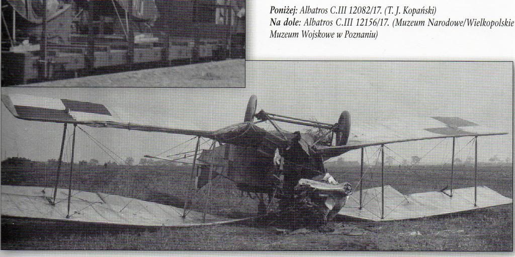

Parę fotek z książki Morgały.
I jeszcze taka ciekawostka z tej książki.
W piwnicy mam książkę z serii Biblioteka Skrzydlatej Polski o Lotnisku na Polu Mokotowskim, jak się dokopię i coś ciekawego znajdę to oczywiście tu wrzucę.
Adam.

dziękuję Wam za bezcenne materiały. Ciekawe, że na tych rysunkach są oznaczone seriale niemieckie ,a jedyne dobre zdjęcie pokazuje samolot tylko z szachownicami i to już z obwódkami.
Po pierwszych przemyśleniach skłaniam się ku zrobieniu modelu "domyślnego", inspirowanego rysunkiem Roberta i fotką Adama (tą z rozbitym samolotem), samolotu z numerem, nr 114/17, w kolorze sklejki i płótna, z serialem niemieckim AlbCIII(OAW)114/17 i starymi szachownicami. Szachownice na skrzydłach będę musiał namalować ręcznie, nie mam tak dużych. Do kadłuba i usterzenia wystarczą pozostałości kalek Techmodu z Fokkera D.VII. Serial też namaluję ręcznie, bo nie ma chyba takich kalek w sprzedaży. Wobec ogólnej jakości zestawu SH, to jednak nie tak wielki problem. Jeśli macie inne sugestie, to możemy podyskutować. :) Na razie dopiero grzebię w kabinie i jeszcze dużo czasu upłynie, zanim dojdę do malowania i kalek.
