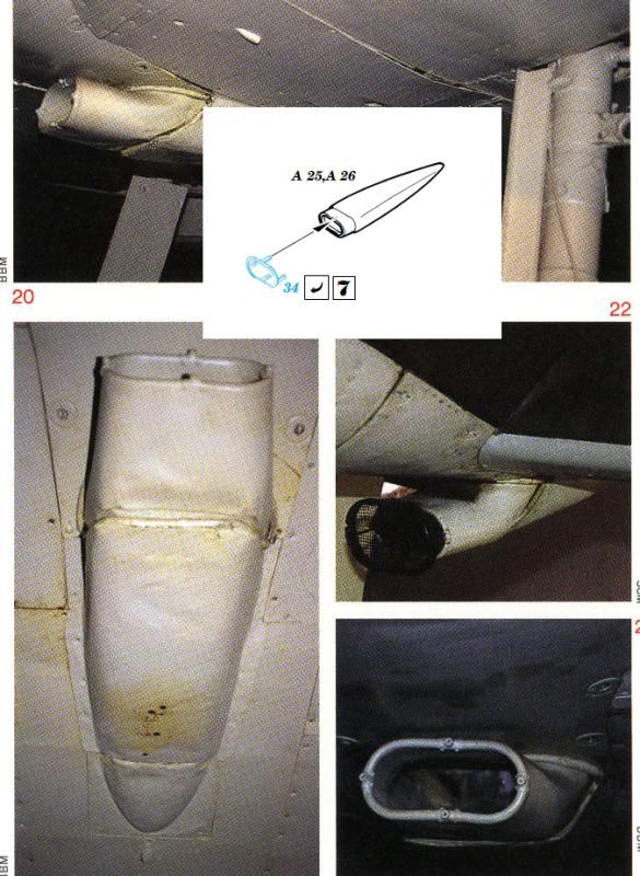

Postprzez Maciek_66 » sobota, 28 lutego 2015, 12:51
Wlocik ten:
Patrzę też na skrzydło. W skrzydle Tamiyi 2 lufa od zewnątrz jest wystająca. Na zdjęciach widać, jakby nic nie wystawało, w Mk. V tego też nie było (też Tamiya), tylko otwory zakleiłem imitacjami taśmy. To były jakieś różnice?

Postprzez greatgonzo » sobota, 28 lutego 2015, 20:18
Prawdopodobieństwo wystąpienia tej ramki na wlocie jest niewielkie.
Wystający trzeci Browning to wcześniejsza konfiguracja przed upgradem tej broni. Nowa wersja była lepsza i w naszym okresie taki wystający karabin jest już echem przeszłości. Czyli go po prostu nie ma.

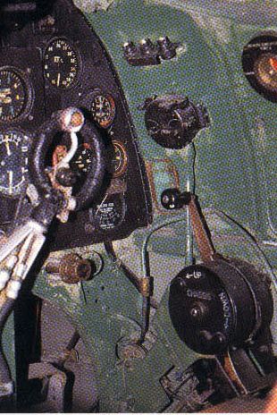

Postprzez Maciek_66 » środa, 4 marca 2015, 22:00
Ten samolot to styczeń 1941, to będzie miał takie sterowanie podwoziem, jak na fotce?

Postprzez greatgonzo » środa, 4 marca 2015, 23:56
Styknie.
