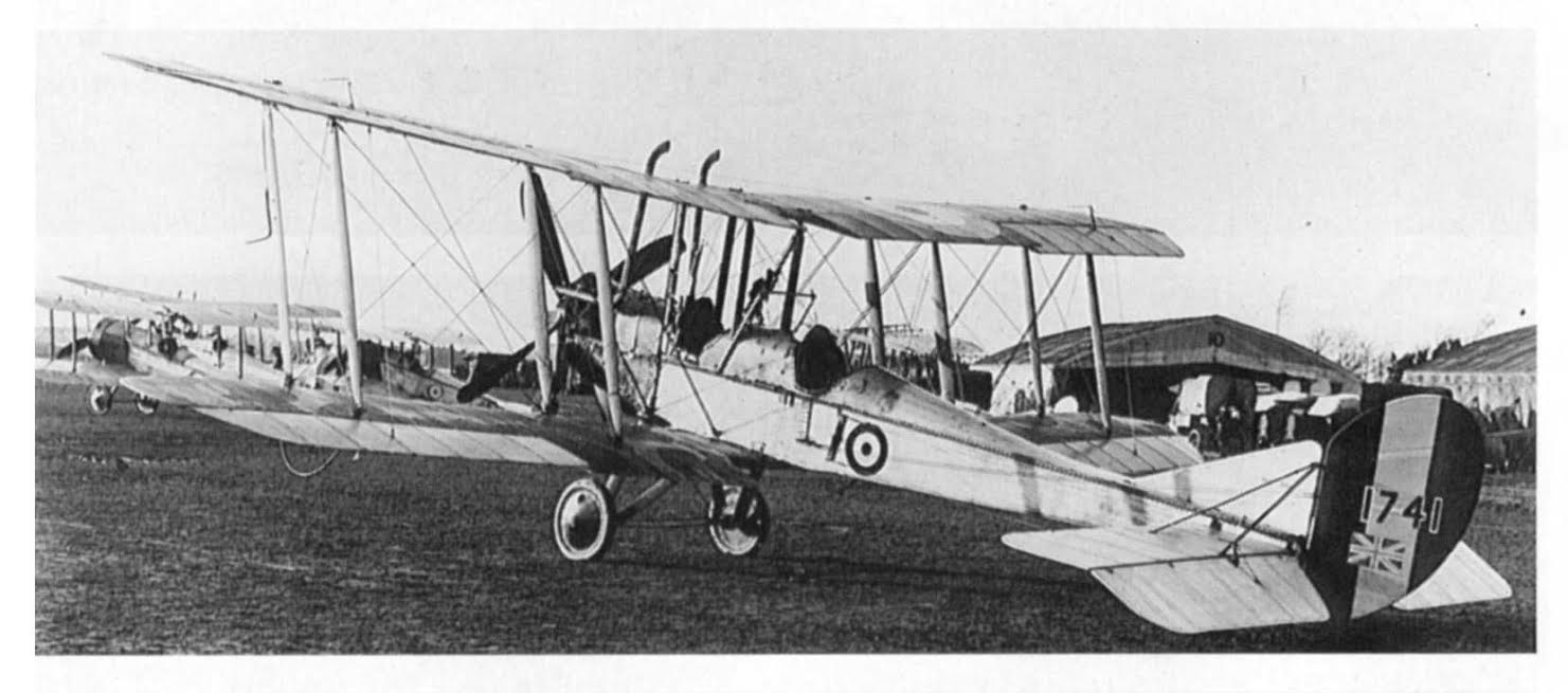

Poniżej zdjęcie Be2c nr 1741 należącego do 12 dywizjonu RFC we Francji.
Zdjęcie figuruje w Windsock Datafile (WDF) nr 42, s. 9. Według opisu, samolot został zestrzelony w styczniu 1916 r., ale zreperowano go. W lutym 1916 r. wypłynął w Farnborough, skąd pochodzi to zdjęcie, datowane na 6.02.1916 r. Samolot powrócił do Francji, gdzie już 1 marca 1916 r. uległ zniszczeniu i został spisany ze stanu trzy dni później.
Tyle historii. Ten egzemplarz można zbudować z modelu Rodena 1/48. Malowanie: Skrzydła od góry PC10. Lotki z obu stron, skrzydła od dołu oraz kadłub i reszta - CDL. Części drewniane na kolor drewna, pokrycie silnika i tarcze kół na czarno.
Osobiście nie wierzę w CDL na górnej stronie lotek górnego płata - według mnie to też PC 10.

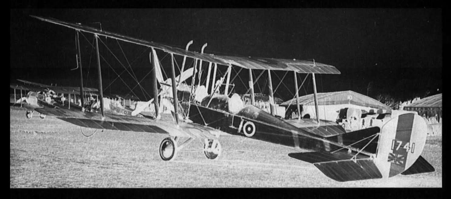

Pytanie nr 1:
Spójrzcie na dolny płat. Czy tam widoczne są jakieś plamy kamuflażu, czy to tylko jakieś zacieki, bo np. padał deszcz? A jeśli kamuflaż, to w jakich kolorach? Załóżmy, że jeden to PC10. A ten jaśniejszy to PC8? Czy są jakieś inne koncepcje? RFC eksperymentował z kamuflażami, ale nie mam pojęcia o kolorach.

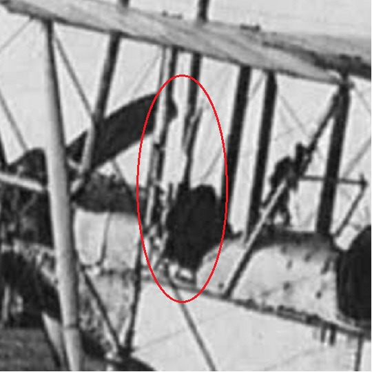

W Farnborough zamontowano mu dwa Lewisy. Jeden strzelający do tyłu zamontowany na stojaku, drugi przymocowano na przednim lewym wsporniku kadłubowym. Mocowanie opisano w WDF po angielsku jako "spigot mounting", czyli mocowanie czopowe (uwaga - nie jestem inżynierem :? ). Ktoś ma pojęcie, jak to mogło wyglądać? Roden przeoczył ten detal i nie daje tu tego Lewisa. Poniżej powiększenie:

Dolny płat ewidentnie łaciaty. Obawiam się, że na PC-10 to trochę za wcześnie, z tego co pamiętam zaczął wchodzić wiosną 1916, choć oczywiście kolor może być podobny. Czyli khaki na naturalnym płótnie? Równie dobrze może być np. szary.
Tak przedstawiony jest RE5 (produkt tej samej fabryki) na okładce Datafile:
Autorzy przyznają jednak, że nie wiedzą jaki to był kolor, i że równie dobrze może to być khaki lub zieleń.
Ew. górny płat w PC-10 jako nowinka, zainstalowany w Farnborough. Może zdjęcie mylnie datowane?
Na stronie 8 Datafile o BE 2c jest samolot 1749 - także testowany w Farnborough - z widocznym podobnym kamuflażem na kadłubie i usterzeniu. Być może Twój miał tak samo, tylko go przepłótnili w tych remontach, a płaty zostały w starym malowaniu (wskazują na to np. "białe" lotki). A może dali mu po prostu skrzydła z tego 1749?

Jeśli chodzi o Lewisa, to w Datafile BE 2c jest parę zdjęć różnych mocowań, może podobnych albo identycznych? Jeśli to było eksperymentalne, to może to być wszystko...

Jeśli chodzi o mocowanie Lewisa, to skłaniałbym się ku czemuś takiemu:
Układ obydwu karabinów jest tu identyczny (poza stroną montowania) jak na oryginale. W skali i tak będzie ledwo to widać. No i jakąś formę czopu też można tu dostrzec :mrgreen: Ten uchwyt nazywano też "candlestick mount", czyli "świecznik". To tylne mocowanie na ramie w WDF opisano jako "No.2 Mark 10 mounting".
Poza tym stosowano tzw. "Strange mount", od nazwiska wynalazcy, jak tutaj:
Istniały też kombinacje, np. można było połączyć "Strange mount" z "Candlestick". Fragment "candlestick" widać z lewej strony, za plecami strzelca.
Tyle udało mi się wydedukować :?

Z mojego doświadczenia, "spigot mount" to sposób osadzania elementów wyposażenia, narzędzi, etc. na nieruchomym sworzniu (bolcu) w sposób zatrzaskowy, dzięki odpowiedniemu przewężeniu. Sworzeń (spigot) wprowadza się i zatrzaskuje w gnieździe-tulejce (socket), przy czym albo nieruchomy bolec sterczy z podstawy i na niego nasadza się coś (karabin) z tuleją, albo w nieruchome gniazdo wprowadza się coś z wystającym bolcem i zatrzaskuje.
Tu na przykładzie mocowania dwunożnej podpórki karabinu:
http://res.cloudinary.com/yaffa-publish ... sapod5.jpg
A tu wyniki po wpisaniu w googla "spigot mount aircraft gun":
http://flyingmachines.ru/Images7/Putnam ... /390-1.jpg
http://flyingmachines.ru/Images7/Putnam ... /389-1.jpg
Pod karabinem powinna być zamocowana wahliwie tulejka ze śrubą lub zatrzaskiem umożliwiającymi obrotowe osadzenie i zabezpieczenie broni na "spigocie".

Tomek Rogala dzięki, bardzo fajny post. Te zdjęcia z google są mi znane. Jednak w tym przypadku nie wyjaśniają wiele, bo tulejka i sworzeń to są elementy, które w skali 1/48 nie będą widoczne. Jednak chyba znalazłem fotkę, która przedstawia prawdopodobne mocowanie karabinu do wspornika i nie wyklucza się z zasadą "spigot mounting". Wydaje się, że sworzeń przymocowany był elastycznie (jakaś forma łożyska?) do obejmy trzymającej karabin, a tuleja była częścią konstrukcji poziomego "V" obracającego się wokół wspornika, a raczej rurki ustawionej równolegle do niego. To dawało możliwość swobodnego operowania karabinem.
