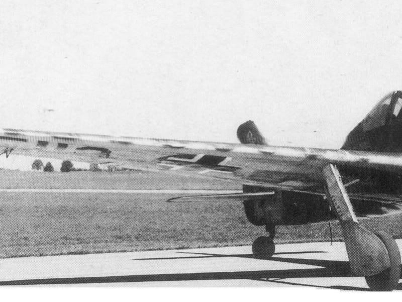

Zdjęć Ta 152 H jest jak na lekarstwo, ale na ile cokolwiek widać, to raczej wydaje się, że jest to malowanie "na pół" chociaż nie powiem, że dla wszystkich. Bo czasem są wątpliwości.
Są fotki gdzie ewidentnie widać malowanie na pół, są takie, gdzie wydaje się, że malowane jest całe skrzydło.

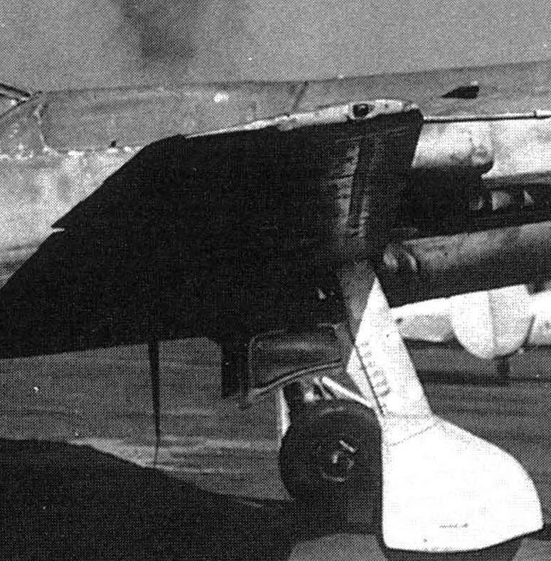

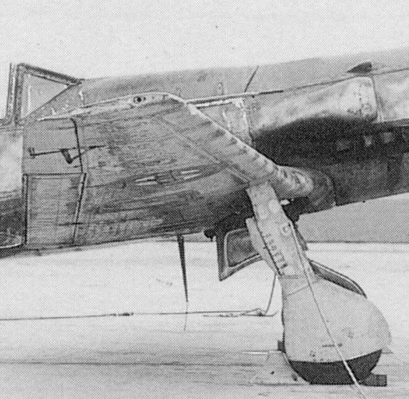

Malowanie spodu skrzydeł "zielonej 9" na podstawie znanych zdjęć można przedstawić tak:
[1] Krawędź natarcia do linii dźwigara RLM 76 + falka, schodząca nisko z kolorów górnego kamuflażu
[2] Reszta poszycia płata od spodu w kolorze duralu
[3] Klapy i lotki RLM 76
Vilgefortz napisał(a):kalki Eagle's - tu mamy już 3 kolorowe malowanie RLM76/metal/RLM76 (albo RLM75)
W moim egzemplarzu kalkomanii (EC134) jasno opisane jest tak, jak wyżej, RLM 76 + goły metal i klapy/lotki 76.
Re: Malowanie Focke Wulf Ta 152 H-1
Postprzez piotr dmitruk » środa, 31 sierpnia 2011, 23:03

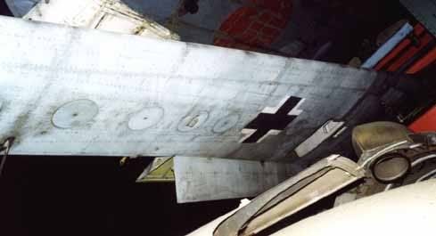

W muzealnym składzie skrzydło ma kolor niebieski, ale wiadomo, że Amerykanie przemalowali ten egzemplarz w całości.
W swoim modelu zrobiłem cały spód RLM 76, bo takie obowiązywały wówczas wytyczne i nawet nie przyglądałem się uważnie, czy mogło być inaczej. Teraz wiem czego szukać i prawdopodobnie zrobiłbym inaczej.

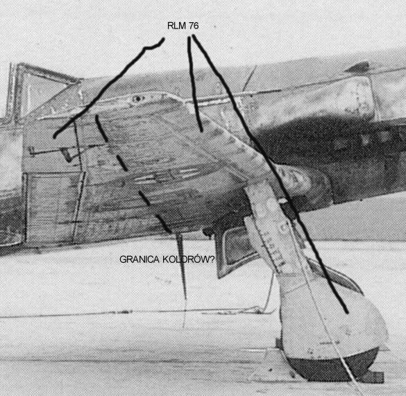

Moja sugestia: tylna część skrzydła w kolorze naturalnego metalu ( na zdjęciach wyraźnie odróżnia się odcień lotek i pokryw podwozia- najprawdopodobniej RLM 76). Przednia krawędź pomalowana również jasnym kolorem - chyba RLM 76, nie mam jednak pewności co do głębokości zachodzenia tego koloru. Wyraźnie widoczna jest przednia część, ponieważ wyraźnie widoczna jest linia szpachli na pierwszej linii podziałowej, aczkolwiek nie mam pewności, czy ta farba nie zachodzi jednak do ok. połowy płata- na pierwszym zdjęciu widać inny odcień w tej części, na drugim jednak metaliczny odblask wokół linii szpachlowania. Co ciekawe szpachla istnieje również na pokrywach podwozia i wokół pokryw na dolnej powierzchni skrzydła, raczej w kolorze RLM 76, więc albo szpachla prześwieca przez cienką warstwę farby, albo skrzydło i pokrywa były szpachlowane po warstwie farby :?:
No i rozprysk falek ciemnego kamuflażu zachodzi dość głęboko na dolną powierzchnię, prawie do pierwszej linii podziału.
Na czwartym zdjęciu przedstawiłem swoje sugestie.

Faktycznie Wasze opinie skłaniają do pomalowania spodu w schemacie trzyczęściowym. Rożnica jest tylko w kolorze lotek - ale ze zdjęć, które podlinkował Piotr wygląda, ze były (chyba) inne niż reszta tyłu skrzydła czyli w kolorze RLM76...
Aha - kadłub od spodu w RLM76?

piotr dmitruk napisał(a):W muzealnym składzie skrzydło ma kolor niebieski, ale wiadomo, że Amerykanie przemalowali ten egzemplarz w całości.
Zgoda. Na dobrych reprodukcjach oryginalnych, kolorowych zdjęć 150010 z Wright Field (Hitchcock 2010) ja zaryzykuję stwierdzenie, że widać to malowanie na pół, nawet jak już są ślady amerykańskich podmalówek
piotr dmitruk napisał(a):wyraźnie widoczna jest linia szpachli na pierwszej linii podziałowej, aczkolwiek nie mam pewności, czy ta farba nie zachodzi jednak do ok. połowy płata- na pierwszym zdjęciu widać inny odcień w tej części, na drugim jednak metaliczny odblask wokół linii szpachlowania.
Na moje oko to jest nie przebijająca szpachla a ślady po amerykańskiej sealing tape, takie same ślady widać na innych niemieckich samolotach wożonych do USA (np. Do 335, Fw 190 D-9, He 219) jak i amerykańskich wożonych gdzie indziej (patrz wątek dot. P-38 z takimi śladami tu na forum)
piotr dmitruk napisał(a):ie mam jednak pewności co do głębokości zachodzenia tego koloru.
Na zdjęciach, na których widać wyraźnie malowanie na pół jak byk widać malowanie do linii dźwigara i ja się dziwię, że Panowie nadal zastanawiają się co do tego faktu w zarówno Fw 190 jak i Ta 152 prod. Focke-Wulfa.
piotr dmitruk napisał(a):szpachla istnieje również na pokrywach podwozia i wokół pokryw na dolnej powierzchni skrzydła, raczej w kolorze RLM 76, więc albo szpachla prześwieca przez cienką warstwę farby, albo skrzydło i pokrywa były szpachlowane po warstwie farby
Tak jak pisaliśmy w moim wątku dot. brązowej 4, niemiecka szpachla miała taki kolor, jaki się im zrobił. Szpachlowanie gniazd śrub mocujących pokrywy do goleni OK, potwierdzone ale reszta to moim zdaniem znów ta amerykańska taśma i ślady po jej zerwaniu.
piotr dmitruk napisał(a):rozprysk falek ciemnego kamuflażu zachodzi dość głęboko na dolną powierzchnię, prawie do pierwszej linii podziału.
Zgadza się. W Tankach ta fala jest bardzo "zębata". Dobrze pokazane to jest w artykule w Luftwaffe im Focus dot. "białej 7" 150007 i widoczne jest na innych maszynach.
