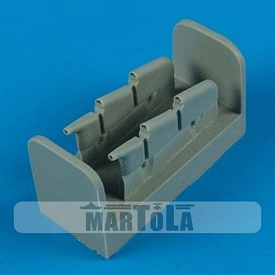

Odświeżam, bo może na fali wielu wątków BoB ktoś bardziej szczegółowo zbadał temat. Skłaniam się ku RF-A. Z niewiadomych pozostaje - serial (zamalowany pasem SKy, czy odtworzony), lewa wnęka, osłona od wewnątrz, goleń, felga - czarne, Sky, srebrne?
Felga wygląda na czarną?
Przy okazji - co będzie lepiej pasowało do Tamiya:
ObrazekQuickboost
czy
Obrazek?
Mimo, że Eduard napisał Mk.V, to kształ jest ten sam, co Mk.I, czy się mylę?
Inne uwagi?

Rury te z pierwszego zdjęcia. Są do wczesnych wersji. Te niżej są jednak bardzo różne. Wczesne wydechy spawane były na kilka sposobów, ale wygląda, jakby te żywice pominęły ten temat. Jak by nie patrzeć, są lepsze od zestawowych wydechów, które pojawiały się, owszem na Spitfire, ale bardzo na początku i w ogóle nie wiem czy w seryjnych. Nie pamiętam, kiedyś to trochę ogarniałem, ale żaden ze Spitów, które mnie interesowały nie sięgał tak daleko w przeszłość, więc pozwoliłem sobie zapomnieć. :)

Chyba domniemam, że serial odtworzyli. Wydechy rozumiem Quickboost, chociaż Tamiya wygląda jeszcze całkiem inaczej.

Wydech tamiyi - bardzo wczesny - na pewno nie.
Wydech quickboost ( o i le to ten z pierwszego zdjęcia w Twoim poście) - tak. Co prawda wykazuje on nieco odstępstw od oryginału w proporcjach i szczegółach, ale na pewno odwzorowuje 'nasz' wydech.
